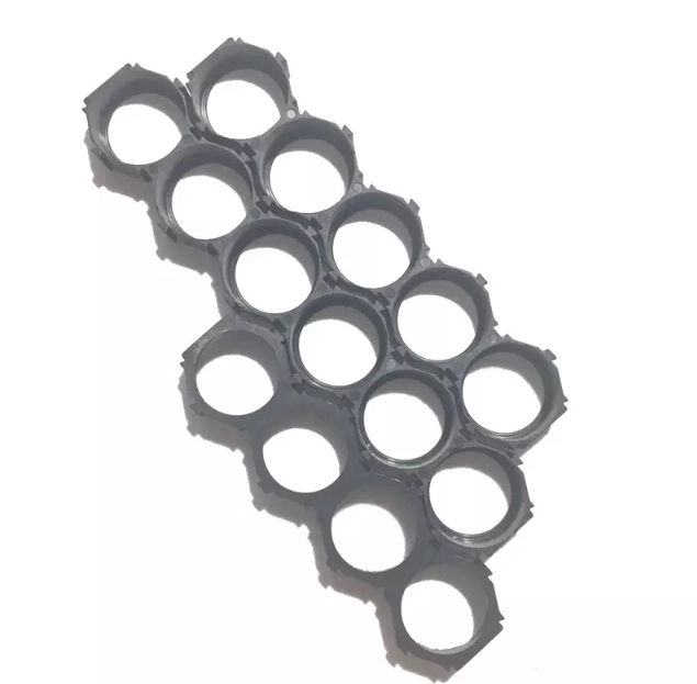

LeoDron
Цитата: NickNick от 31 Июль 2019 в 21:49
[user]rzaviy[/user], Спасибо, с пайкой давно определился, делать буду именно S-усами.
В принципе, я давно сделал холдеры, но человек, который мне обещал их напечатать в нужном количестве, пропал. Поэтому приходится мудрить со склейкой.  :-(
«Гексагональные» холдеры на Али уже не редкость,
и по цене они практически сравнялись с «квадрантными».

tmkt
НЕ СОВЕТУЮ. Я такие купил. Они выполнены в виде "полосок", которые надо между собой зацеплять. Так вот зацепляются они ОЧЕНЬ туго, не до конца. И расцепить уже невозможно. Если неаккуратно сцепил то сцепится тоьлко одна сторона полоски а другая уже не сцепится. Попытаешься расцепить чтобы переделать зацеп - она ломается - очень хрупкая.
Причем я так даже поранился. Пытался расцепить, она не расцепляется, прикладывал все больше и больше силы и в какой-то момент она резко сломалась и очень острые отломанные края пластмассы по руке мне хлестнули как лезвием. Раны были глубокие и заживали несколько недель.
tmkt
Цитата: BeerCat от 01 Авг. 2019 в 14:21
На самом деле это отличные холдеры, но при работе с ними нужен навык.
Если оного нет, тогда он нарабатывается следующим образом - элементы холдеров сцеплять друг с другом не туго, а шоб еле держались. Собираем таким образом весь блок, потом вторую сторону, и если все устраивает - обжимаем все плотно.
При необходимости расцепить плотную сборку надо поставить одну часть на стол, сориентировать линию разъединения сборки по самому краю стола, а по второй части наносить удары строго вертикально кулаком или ребром ладони.
Таким образом они довольно легко расцепляются.
может быть навык и можно наработать, но вот что так получится разобрать я сомневаюсь
короче холдеры шлак, и мне есть с чем сравнить
я заказывал холдеры 4х5 прямоугольные, холдеры 1х3 и 1х1 прямоугольные
и ВРУЗЕНД в1.5 и в2.0
НИ С ОДНИМ из перечисленных такого гемора как с этими гексагональными не было, разбираются вполне легко
а эти гексагональные даже если ты их четко первично зацепил потом все равно не зажмешь даже молотком - не смыкаются они полностью, все равно один ряд чуть выше (ниже) другого. Разобрать вот так как ты описал - на край чего-либо - я тоже пробовал, не идут они никак, а будешь бить - сломаются или поранят.
BeerCat
Я тоже в свое время кучу царапок от холдеров поимел, и от квадратных, и от гексагональных. Они когда лопаются, у них очень острые края.
По поводу неравномерности смыкания - если их уложить на ровную поверхность, через книжку ударами молотка или кулака они легко выравниваются

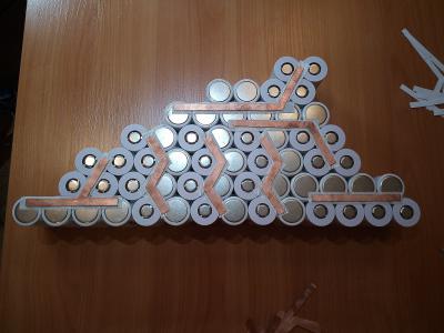

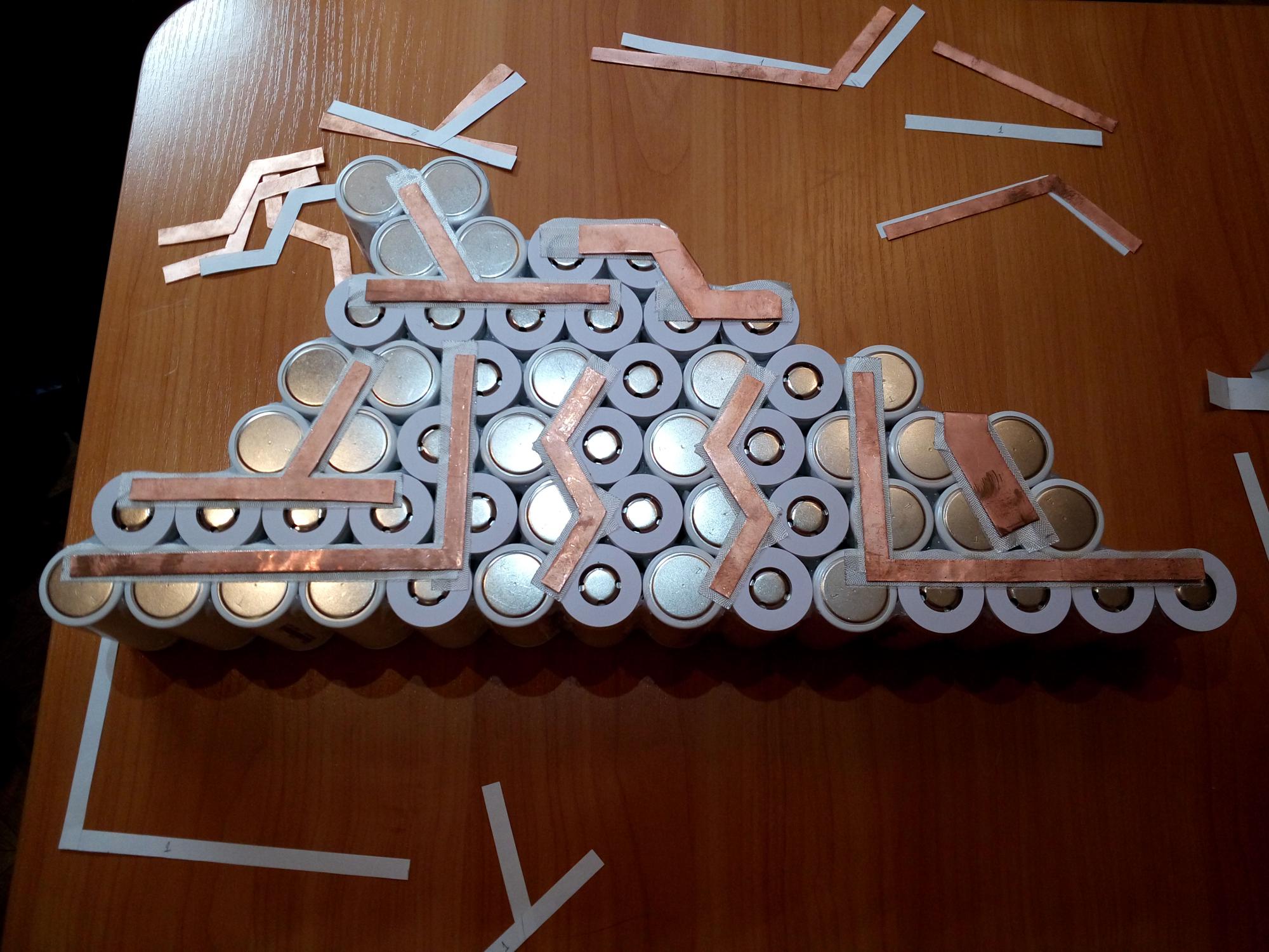

NickNick

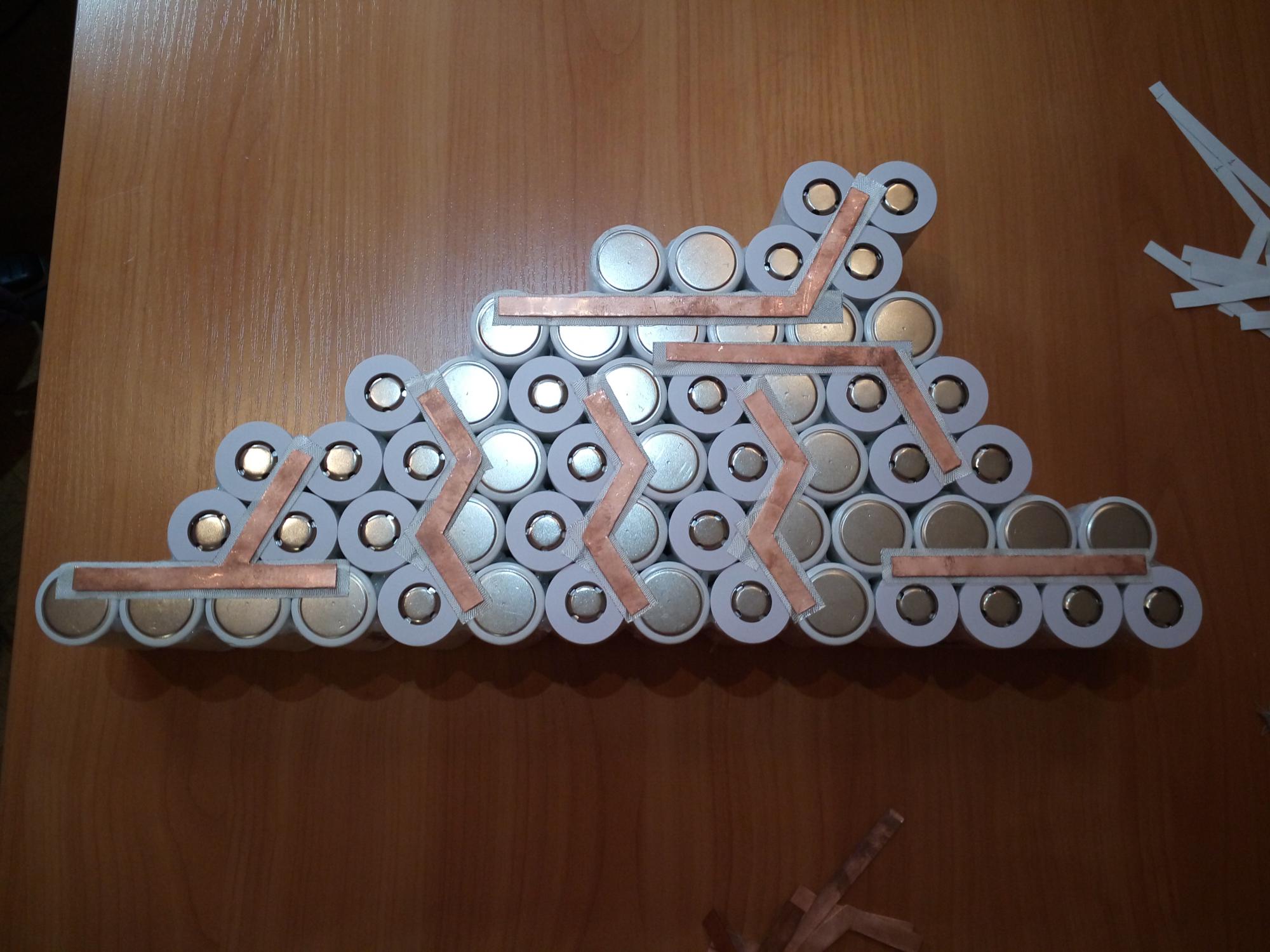

Товарищи форумчане, прошу оценить своим экспертным взглядом мою сборку перед самым ответственным этапом - пайкой:
Разводка:
Спеки:
14S 4P, 28 А*ч
Элементы 32650 лишаны NMC с тао.
Использоваться будет с 3 кВт циклоном (40А рег)
Медная шина 8мм х 0.5мм, токосъемная шина 16мм х 0.5мм и 12мм х 0.5мм.
Усики будут с небольшим запасом (изгибом), диаметр усика ~ 0,8 мм
Элементы заряжены с расхождением ~ 0,02 В
P.S. Ранее отчитывался о склейке, после смены клеевых стержней дело пошло куда лучше.
NickNick
[user]Gt8[/user], Спасибо :)
Раз нареканий не возникло, значит можно переходить к пайке :)
Кстати, готовую сборку можно цветным скотчем обмотать? Или прикупить что-то иное?

Прикупите каптоновый скотч.
А что касается внешнего корпуса, то у вас, как я понимаю, все впритых? Т.е. в случае ДТП весьма вероятно повреждение цилиндриков?
Ведь цветной скотч, от последнего, особо не защищает.  :-\

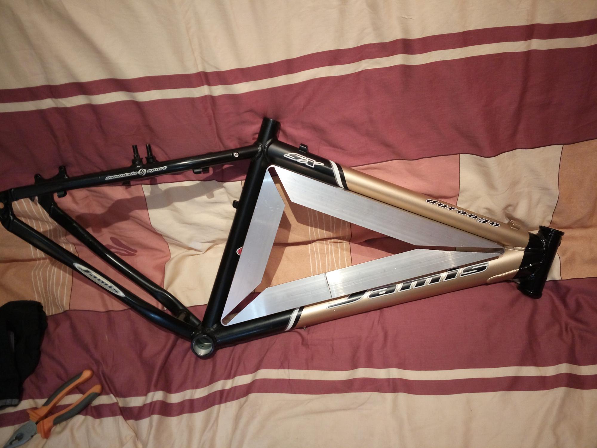

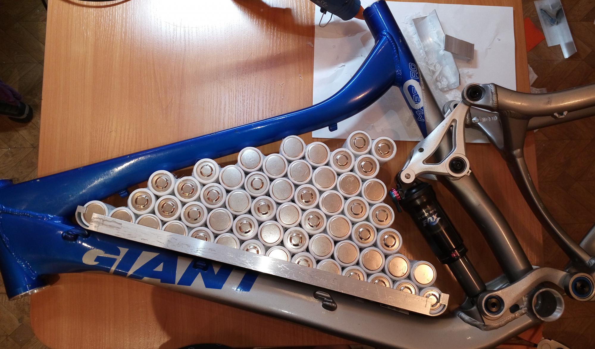

NickNick
[user]илс[/user], На пол пути сменил раму с хардтейла на подвес, поэтому уже купленные ячейки влезли только таким образом
Короб очень специфичный, т.к. у него есть жесткая опора снизу, которая удерживает аккумулятор на нижней трубе, сверху аккумулятор упирается в верхнюю трубу (через резиновую прокладку), а по бокам будут алюминиевые композитные листы, которые собственно не дают ему выпасть в стороны. Нет в этом всём, только задней стенки возле амортизатора, но еще что-нибудь придумаю позже, если влезет.
Поэтому, кстати, и боялся склеивать аккумулятор, ибо при такой конструкции не хотелось бы, чтобы ячейки отпали. Определенно придется думать о стенке возле аморта...
NickNick
P.S. Если интересно, то на хардтейле у меня "почти" был готов "короб"
Аккумулятор скомпонован, чтобы подходил и в эту раму, в случае необходимости смены оной, или при сборке запасного э-вела.
