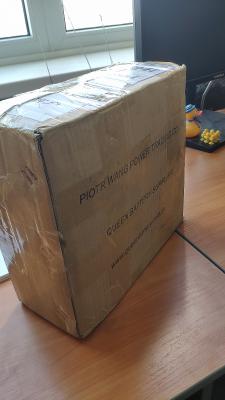

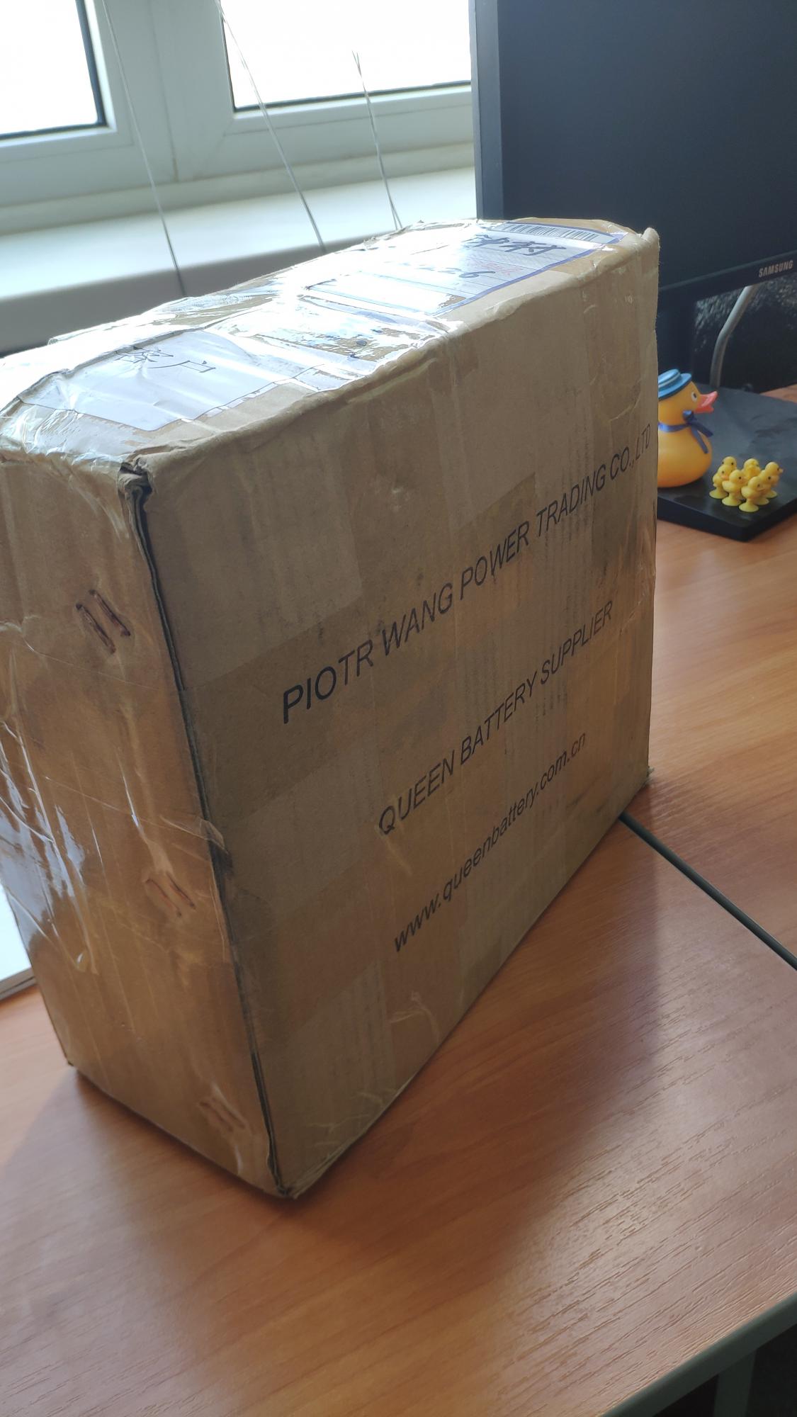

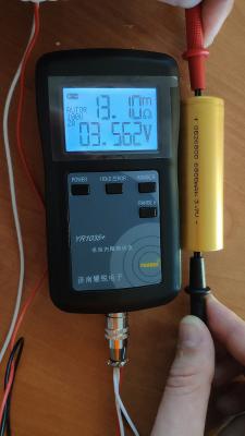

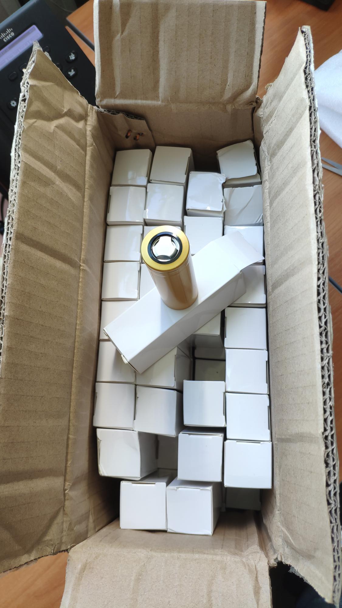

Ну что, приехали ко мне мои толстячки. 45 дней в дороге и они уже у меня. Я уже устал ждать, так долго еще ничего не ехало ко мне.
Упаковано вроде бы нормально, трясется внутри - ну это такое. Коробочка слегка помятая, но некритично. Внутри каждая батарейка в своей индивидуальной коробочке.

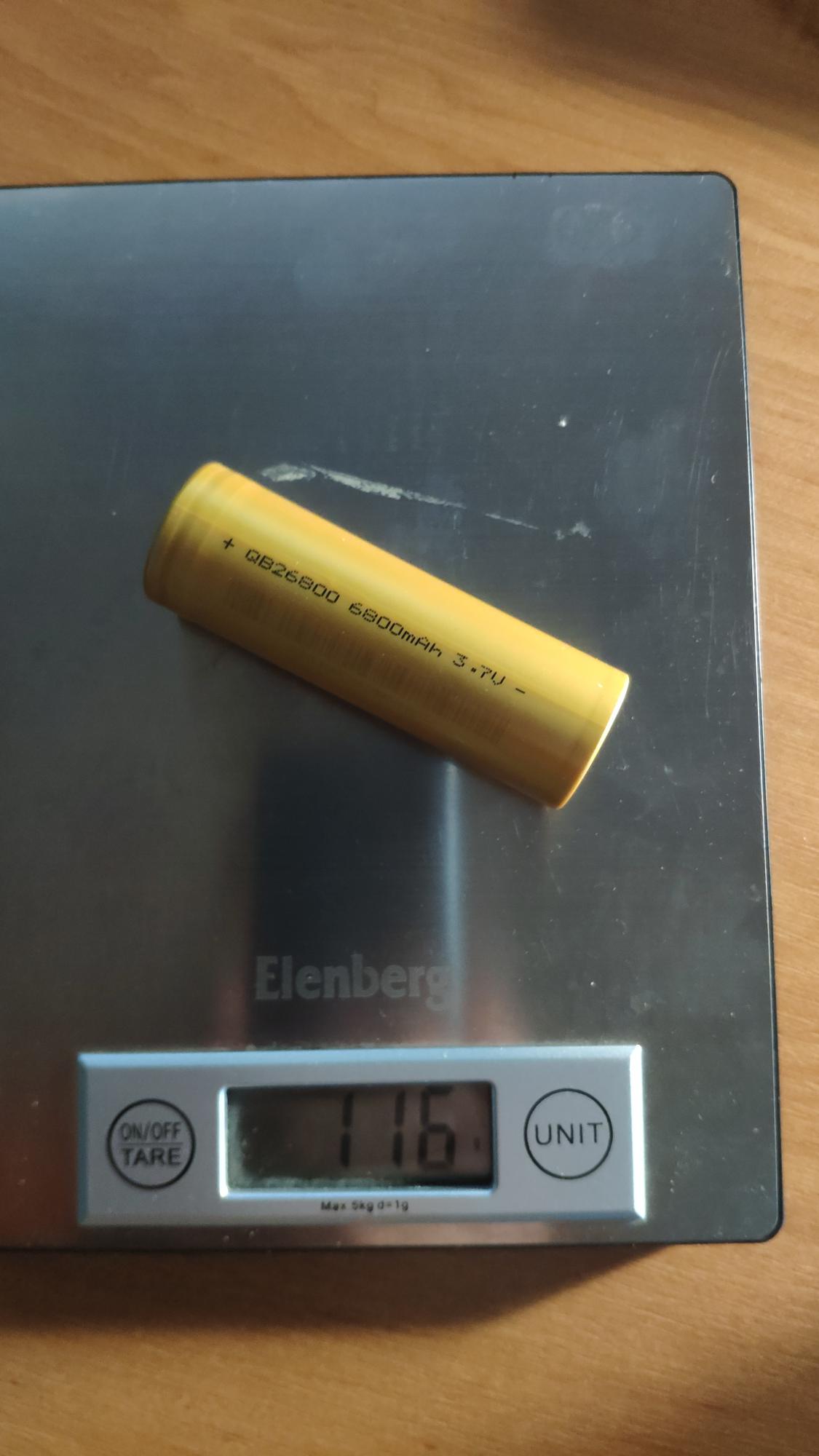

Общий вес 8,3 кг, 68 штук. Напомню - доставка в районе 100$. Об этом позже.
Приступил к небольшой проверке.
Вес 116гр.

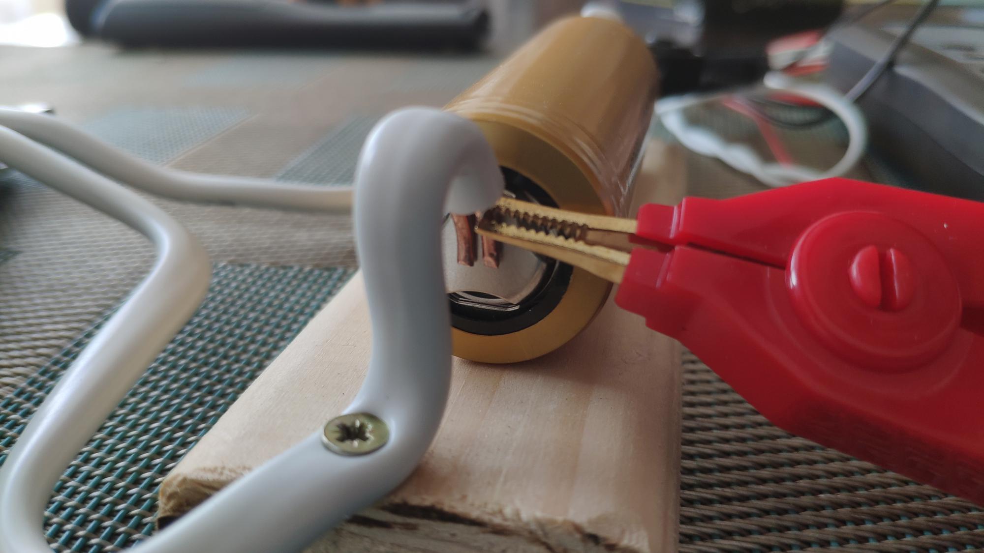

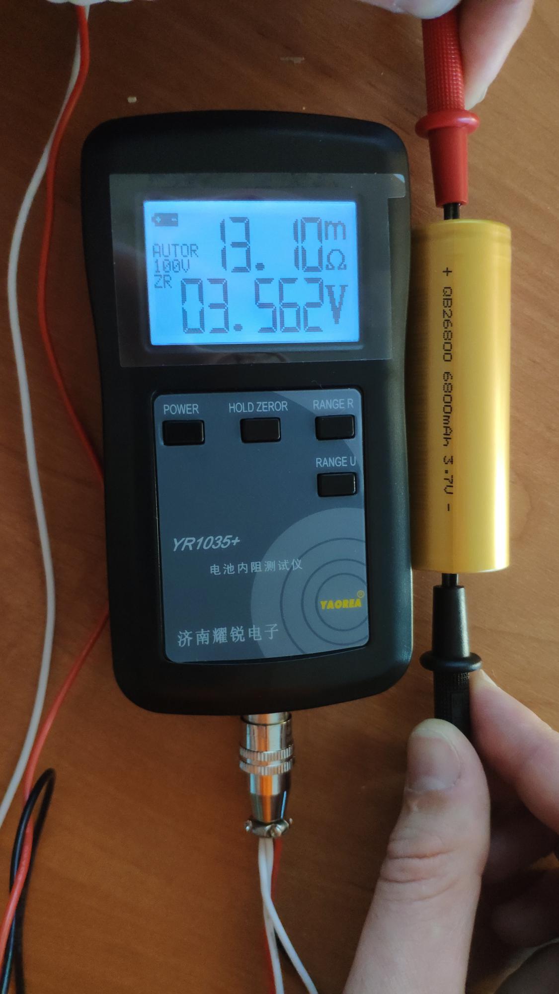

И самое главное, что еще никогда не видел - внетреннее сопротивление. Специально для этого прикупил YR1035.
Проверил несколько пока что, как правило все ~13мОм, был экземпляр 13,7мОм. Попозже проверю все.  Надо сказать что это больше чем в datasheet, там написано <10мОм - видим что больше. Не намного больше, но все же. Из этого я могу сделать заключение что не будет здесь 30А разряда, в принципе значение похожее на то что может VTC6, да и я не собирался такими токами грузить. Думаю более 20А с одной батарейки кратковременно в сборке брать не стоит, оптимально наверное будет 15А что бы не грелась. Я и не удивлен, ведь если там 6800мАч то наверное это нереально что бы и токи были запредельно высокие.

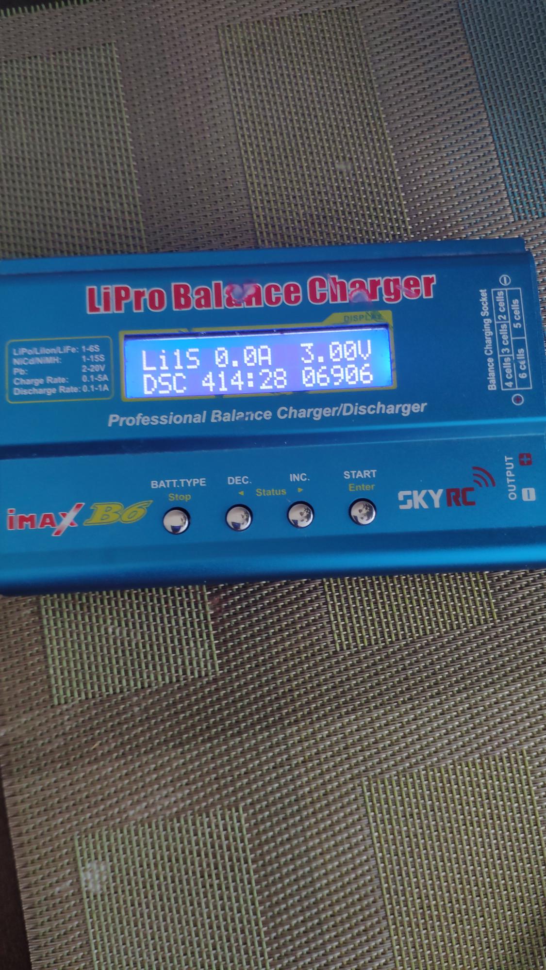

Насчет емкости - поставил в IMAX B6, заряжу-разряжу, но только только током 1А, больше он не умеет. Большее пока нечем разрядить, уже буду на сборке батареи тестировать. Завтра выложу что IMAX в разряде до 3В намерял.

Измерил внутренне всем 68 штукам. Как-то не очень получилось, разброс от 10,65мОм до 14.15мОм. При этом, ~70% пришлось на 13+ мОм. Постоянства нет, и разброс в 30% странноват. Посмотрим как это скажется в будущем.

Разрядил IMAX'ом током в 1А до 3В.
Результат не может не радовать, 6.9Ач, хоть и малым током, но отличный результат. Таки и не прикупил себе нагрузку что бы токами поболее тестировать. Попробую еще поставить на замер емкости элементы с вн.с. 10,7 и 14.1 мОм чтобы увидеть есть ли какая-то разница.

Цитата: andiXT от 17 Май 2019 в 21:09еще никогда не видел - внутреннее сопротивление. Специально для этого прикупил YR1035.
Проверил несколько пока что, как правило все ~13мОм, был экземпляр 13,7мОм. Попозже проверю все.  Надо сказать что это больше чем в datasheet, там написано <10мОм - видим что больше. Не намного больше, но все же. Из этого я могу сделать заключение что...
..что приложенные контакты, даже золотые, всегда имеют своё собственное сопротивление, которое всегда только добавляется к измерениям. Наиболее точно можно рассчитывать после подпайки контактов к выводам батареи, да и то, у вашего устройства всё равно есть куча контактов в самом разъёме.

Цитата: sjaovay от 18 Май 2019 в 10:44..что приложенные контакты, даже золотые, всегда имеют своё собственное сопротивление, которое всегда только добавляется к измерениям. Наиболее точно можно рассчитывать после подпайки контактов к выводам батареи,
Пайка не даст лучше измерить чем то что уже есть. Погрешность прибора 0.01мОм в диапазоне до 20мОм, даже если мы и припаяем то выиграем максимально этих жалких 0.01мОм, что нам совсем неинтрессно. Кроме того, этим прибором мерили эталонных 1, 2, 10 мОм - прибор показал все четко до сотой миллиома обычными щупами. Ведь сила прижима важна когда большие токи, а здесь все по-минимуму, я даже пробовал измерять с разной степенью прижатия (щупы подпружиненные) - хватит еле-еле коснуться как прибор сразу же показывает те же цифры что и при максимальном прижиме (+- пару сотых миллиома все же гуляет).
Цитироватьда и то, у вашего устройства всё равно есть куча контактов в самом разъёме.
Верно, и для этого существует калибровка, установка в ноль, что бы игнорировать эти контакты.

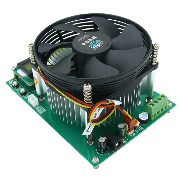

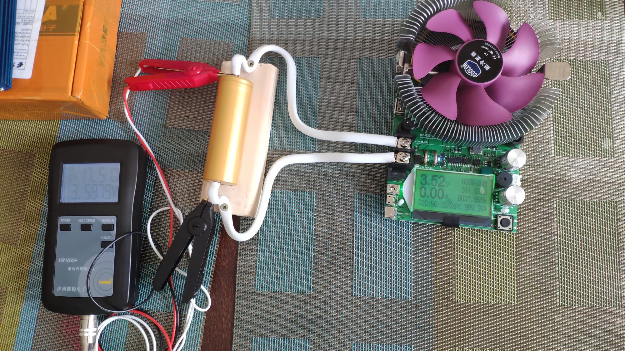

Провел я еще несколько тестов, приехала электронная нагрузка.
В общем, те ячейки что 10,7мОм (их у меня 5штук - все имеют белое кольцо вокруг плюса вместо черного в остальных) на IMAX B6 выдали мне 7200мАч. Так что просите с белым кольцом, они получше :)

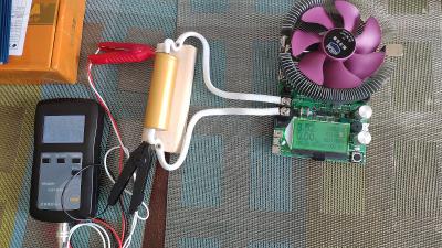

Касательно емкости под нагрузкой. Основная батарея уже склеена, лучшие ячейки туда уже ушли, остались 4 самые плохие с вн.сопр. ~14мОм. Соорудил держатель на проводах 2х2,5квадрата, это неидеальный прижым но при разряде 10А напряжение на выводах ячейки отличается от напряжении на клемах нагрузки всего на 0,05В и разница во внутреннем вопротивлении где-то 2,5мОм. Думаю худо-бедно можно поверить.
Вообще прибор не супер точный, разрешение по вольтажу целых 5 сотых Вольта, что очень неудобно. Оно и не удивительно, прибор до 200В рассчитан, поэтому точность никудышняя. Но емкость обещают с точностью до 0.01Ач, и сила тока до 0.01А - поэтому напряжение контролировал YR1035 - и так разряжал.
К результатам. При разряде током 10А до 3В по YR1035 получилось снять 6.6Ач. Потом током 5А еще 0,23Ач выдал, итого 6.83Ач. При этом разогрелся он до 40С (с 25 начальных). В общем, разряд током  1,5С выдержал на твердую 5-ку.
Зарядил по-новой, поставил на разряд током 20А. Даже и не знаю как характеризировать, но как только температура поднялась до 60С я отключил, за это врему аккумулятор успел отдать около 5Ач, при этом напряжение под нагрузкой было около 3.15В. Если забить на температуру то можно наверное было бы еще около 0.5Ач выжать, но мне кажется что токи 3С не для него. В пике - да, но продолжительно - нет. Кстати, просадка по напряжению где-то 0,45В при 20А разряда - наверное неплохо.
Так что китайцы как всегда китайцы, спецификация выдающаяся, но по факту не то. В принципе, аккумулятор хорош, емкость есть, внутреннее тоже более-менее, но я бы не стал на него рассчитывать в сборке которая должна была бы давать 3С. Хорошо что у меня ожидается около 1.2С, я иллюзий не питал. Возможно параметры ухудшились в новых партиях, возможно с белым кольцом было бы лучше, но не думаю что разница была бы разительной.

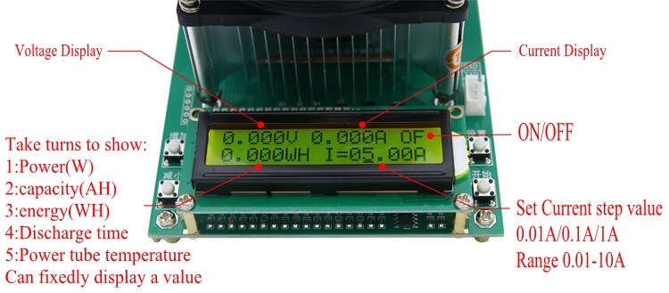

BeerCat
Будьте любезны, ткните ссылкой на эту электронную нагрузку. Имхуется мне, полезная вещь в хозяйстве.
BeerCat
#32
Спасибо большое! Скорее всего, закажу маленькую нагрузку, так как очень часто надо проверять элементы от шурика. Аймакс большой ток не поддерживает, а городить огород из нагрузок, вольтметров и амперметров неохота, так как сложно реализовать отсечку по напряжению, да и ёмкость так не узнать. А батарею элементов можно и по параллелям разрядить, так даже лучше будет видно, какие параллели косячные.
BeerCat
От аймакса подойдёт?
