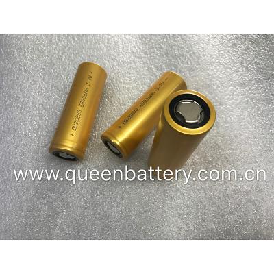

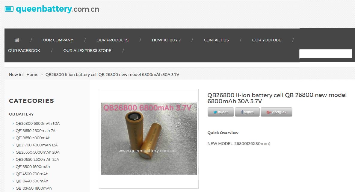

Всем привет.
Вчера мне пришла рассылка с ценами на батареи.
Нашел там одну новую батарейку, которой не было в предыдущем емайле.
Речь идет о литий-ион батарейке QB 26800(30A), 6800mAh, 3.7V, 2.80$.
http://queenbattery.com.cn/our-products/684-qb26800-li-ion-battery-cell-qb-26800-new-model-6800mah-30a-37v.html
Если привести ее характеристики в формату 18650, разделив все параметры на 116.5/48=2.43, то получится не очень высокоемкостная (2800mAh), довольно высокотоковая (12.4A) ячейка с ценой всего 1.15$.
На алиэкспрессе цена значительно менее интересная:
https://www.aliexpress.com/item/24pcs-lot-freight-free-QB26800-NEW-MODEL-26800-6800MAH-E-CIG-UAV-BATTERY-CELL-3/32955965193.html?spm=2114.search0104.3.15.36363340OXYPrB&ws_ab_test=searchweb0_0,searchweb201602_9_10065_10068_319_317_10696_10084_453_10083_454_10618_10304_10307_10820_10821_537_10302_536_10902_10059_10884_10887_321_322_10103,searchweb201603_35,ppcSwitch_0&algo_expid=a034f510-c084-46f3-b667-d53d4a54e008-2&algo_pvid=a034f510-c084-46f3-b667-d53d4a54e008&transAbTest=ae803_5
У кого-нибудь есть опыт с такой батарейкой?
Как мне кажется, в формате 14s1p или 14s2p это довольно интересный вариант легкой батарейки для легкого электровелосипеда.

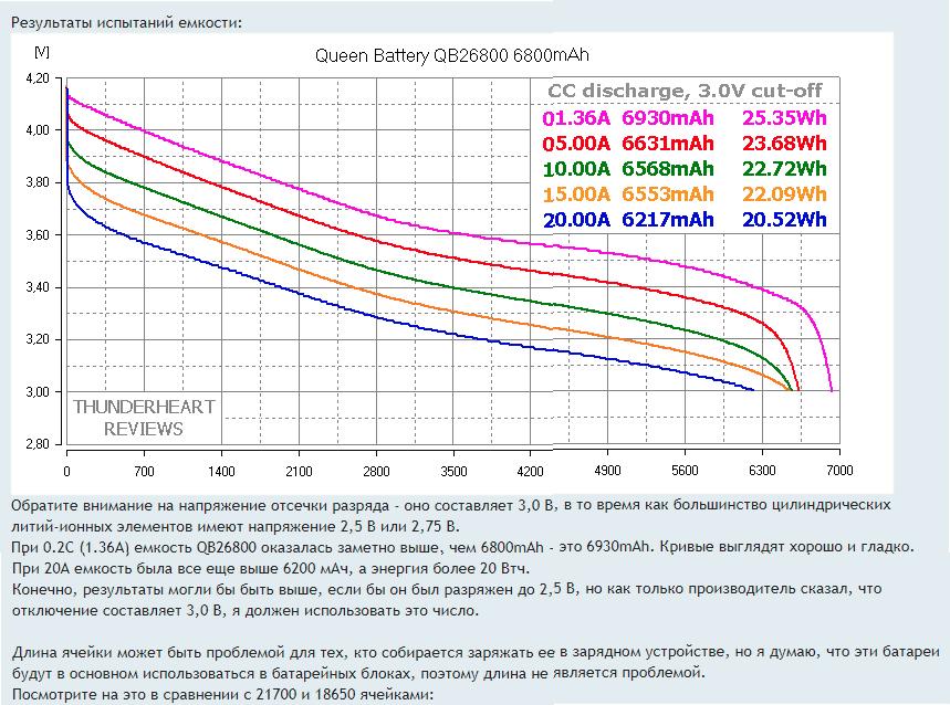

BattleCruiser

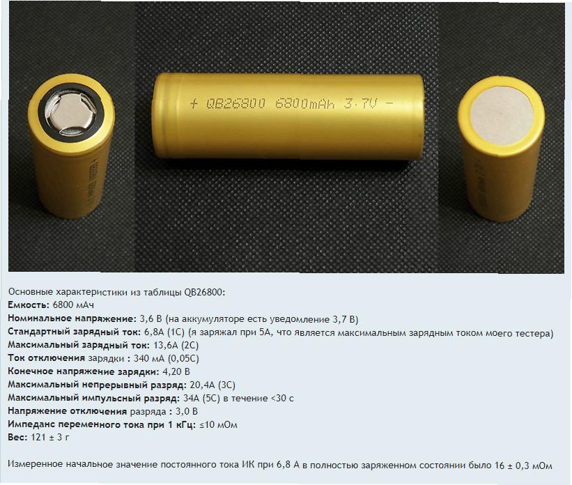

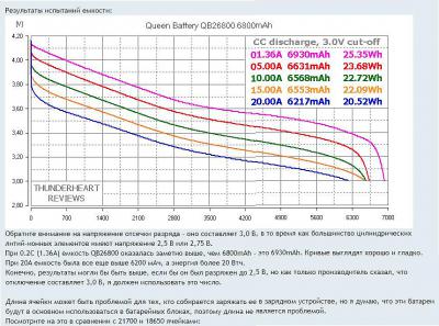

sjaovay, спасибо за графики.
Я обычно разряжаю элементы до 3.5В (дальше моторы уже не тянут, а крутятся на ХХ), в этих ячейках всего 2-3Ач до 3.5В. Маловато. Но для 1р батарейки для электрошоссейника мб и не самый плохой вариант.
sjaovay
Цитата: BattleCruiser от 03 Март 2019 в 22:53Я обычно разряжаю элементы до 3.5В (дальше моторы уже не тянут, а крутятся на ХХ),
Это потому что нынешнее состояние батареи уже такое, что её элементы при напряжении ниже U=3,5v просто не тянут нагрузку больше, чем ХХ.
Цитата: BattleCruiser от 03 Март 2019 в 22:53в этих ячейках всего 2-3Ач до 3.5В. Маловато. Но для 1р батарейки для электрошоссейника мб и не самый плохой вариант.
Эти элементы сам производитель рекомендует разряжать до 3,0v, чему сяовэй сам не просто удивился, а до сих пор ещё в шоке O_O
Вот, покажите здесь элементы, которые разряжаясь до 3,5v отдают что-либо путёвое (у абсолютного большинства это 2,5v-2,8v), только не забудьте и про аналогичный разрядный ток на электронной нагрузке с постоянной поддержкой тока =20А. И вообще, разряжать нужно не менее, чем до 2,8v - эффект памяти, на самом деле, никто так и не отменял даже в литии, тем более, если это Li-Ion  http://www.computerra.ru/64898/li-ion-memory-effect/  &   https://geektimes.ru/post/183476/
