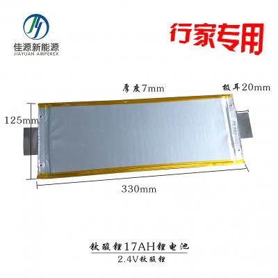

Заказал ради пробы пакеты 17 у китайцев.
[b-b]Тут:[/b-b]

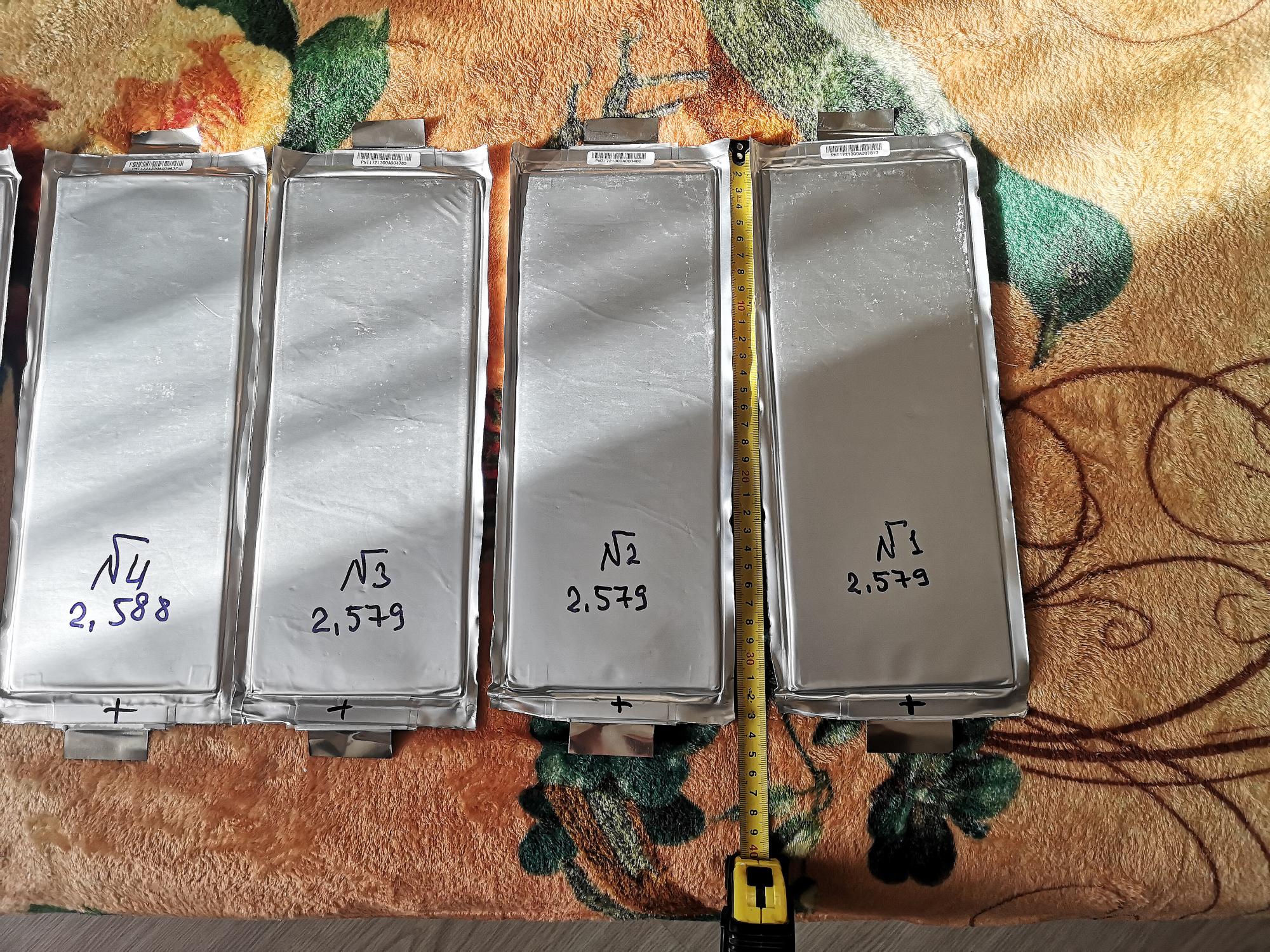

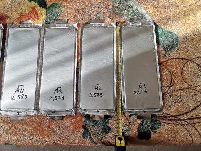

[b-b]Размеры  330*125мм и фото:[/b-b]

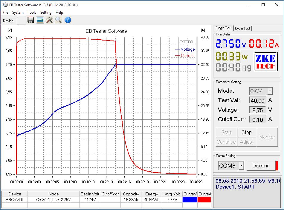

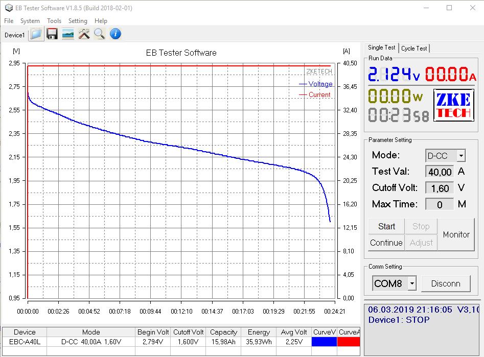

[b-b]Разрядные\зарядные графики:[/b-b]
Заряд током 40А
Разряд током 40А
Внешне пакеты выглядят новыми.
По результатам замеров при токе 2,35С ячейка отдала 6ач. Вес 445г. [b-b]16Ач[/b-b].
