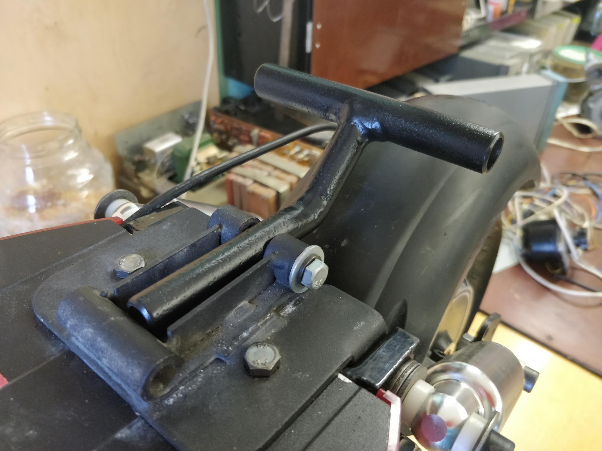

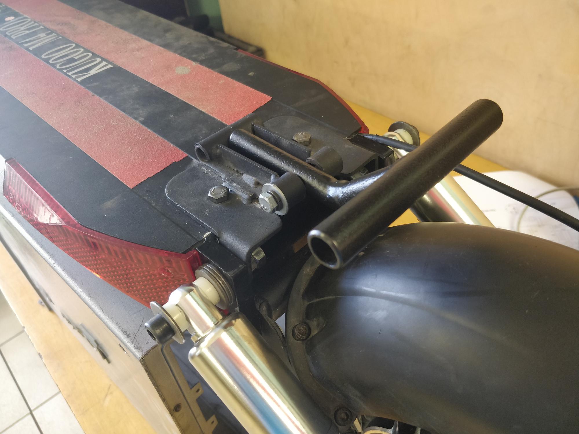

Цитата: boris501 от 11 Апр. 2020 в 14:47Крепление к деке стойки сидения всего лишь накладка на деку, двумя винтами М5. К амортизатору и рычагам подвески ни какого отношения эта накладка не имеет.
Не соглашусь  ;-) Я не рискнул убирать т.к. помимо двух винтов М6(у меня так) к деке, эта деталь, через загнутые "уши", соединяется с деталью, к которой крепятся аморты и задний рычаг подвески - на фото это хорошо видно.
Не скажу на сколько эта деталь важна, но так как она из железа, а дека и деталь к которой аморты крепятся, из алюминия - убирать её, ИМХО, так себе мысль  :-\
Кстати, тут и ручку видно, вполне удобно получилось. Сварена из толстостенной трубки, в сквозном отверстии резьба М6. Можно быстро снять и вернуть крепление подседельного штыря.

Также выкинул этот кронштейн поставил пластинку на её место и винты в потай, чтоб ногам не мешали и хорошо то как стало, кронштейн не силовой элемент конструкции в данном случае, если это под разобрать всё ясно будет, к тому же вверху сочленение работает на сжатие и эти винтики нужны чтобы не тарахтело на отскоке колеса. Снизу зеркальная конструкция, так почему там кронштейн не поставите?
boris501
[user]andr-0-n[/user], Я спорить не буду. Какую то нагрузку эта накладка берет на себя. Я ее снял, катаюсь. Мой вес с одеждой 85 . Ни каких изменений и поломок пока не было.
;-D у меня на самокате под 130 раз в неделю ездит вес двух человек, да и сам под 110.

Цитата: andr-0-n от 13 Апр. 2020 в 09:14Можно быстро снять и вернуть крепление подседельного штыря.
Конструкция нормальная, но следует добавить небольшой язычек спереди, заходящий под заворот, тогда можно использовать как упор для ноги, по мне вещь функциональная.
Что за аморты стоят? O_O

Цитата: 13_chip_13 от 13 Апр. 2020 в 09:26Также выкинул этот кронштейн поставил пластинку на её место и винты в потай
Потай, это самое мудрое решение, ту же операцию следует провести и с боковыми точками. С учетом овальных отверстий в деке, обычные винты держать долго не будут.  По этой причине, половина седаков, имеют проблему болтающегося на ходу заднего рычага. Ту пару винтов, что через крышку крепятся, так же следует заменить на потай, длинна по максимуму, пока живая резьба, лечить в последствии, будет куда сложнее.  Не на всех кронштейнах, можно перейти на М8, к сожалению. У себя, добавлял еще пару боковых винтов, правда совсем рядом получилось, мешало крепление фонаря.  Проблем нет, все держится, штатные постоянно раскручивались, резбы дорезал, на сколько позволяло тело, про фиксатор не помню, вероятнее что не использовал, думал что в последствии возникнут сложности с разбором.
Данный кронштей, по своей сути, не является усилительным элементом, но, при затяжке его через наждачку, он все таки что то дает, по крайней мере от долевого перемещения.
13_chip_13
Винты штатные без кронштейна сильно длинные, они упираются и ни фига не фиксируют этот маятник и он болтается на отскоке, под них по шайбе подложить и нормально (ездил так какое то время), но они тогда выпирают и ногам иногда мешают.
