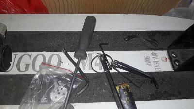

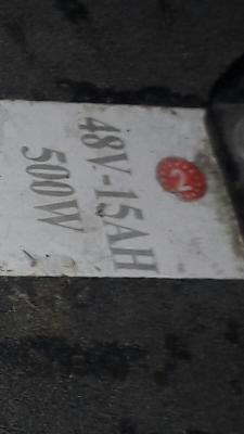

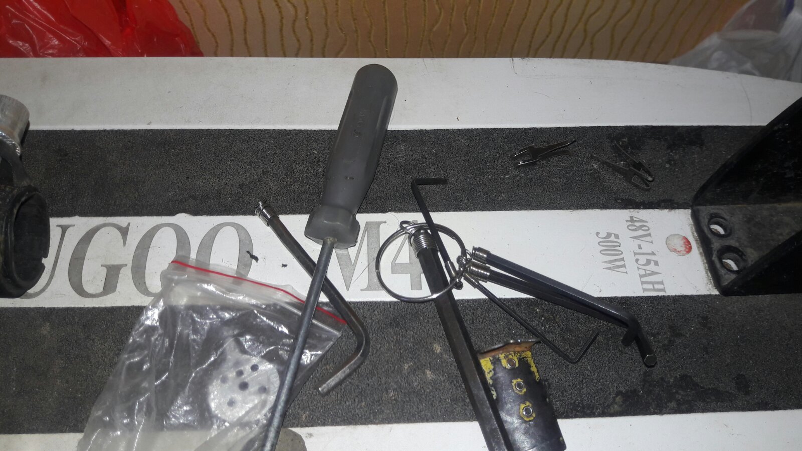

привет
подскажите люде у товарища не включается куго м4 нажимает на кнопку чуть загорается экран и гаснит сразу. что за причина может быть?
Добавлено 14 Апр. 2020 в 16:54
на первом снимке вижно только то что успевает зажечь экран и тухнет.
мой тел. +375445436737
ЯкутЗа
Я думаю из-за слишком низкого напряжения аккумулятора. Видимо постоял полностью разряженный какое-то время. А заряжать пробовали???
Дублер
заряжал если бы низкий заряд акб бмс отрубает. вторай раз не включить без разьединения разьема так? а сдесь он нажимал на старт несколько раз и одно и тоже чуть загориться и сразу тухнит и так 3 раза подрят делал.
контроллер прозвонил тоже все хорошо.
13_chip_13
Ну так вы напряжения по замеряли в момент включения или все надежды так должно быть...?
Секунду или две надпись на дисплеи с версией прошивки, потом включиться должен и одновременно подаётся сигнал разрешения (включения или как он там правильно зовётся) работы контроллера мотора (скорее всего в этот момент все и выключается).
sergo842
Цитата: Дублер от 14 Апр. 2020 в 18:58сдесь он нажимал на старт несколько раз и одно и тоже чуть загориться и сразу тухнит и так 3 раза подрят делал.
Ремонт или замена курка видится на горизонте. Но напряжение следует померить на батке в момент включения, так же на шестипиновом разъеме контролера, проверить контакты и что происходит на оранжевых проводах, должно приходить +48 относительно черных проводов.
На всякий случай, отключить сигнализацию,  световые провода.
Возможно что то скисло в основной косе.
Дублер
спасибо. будем делать потиху.

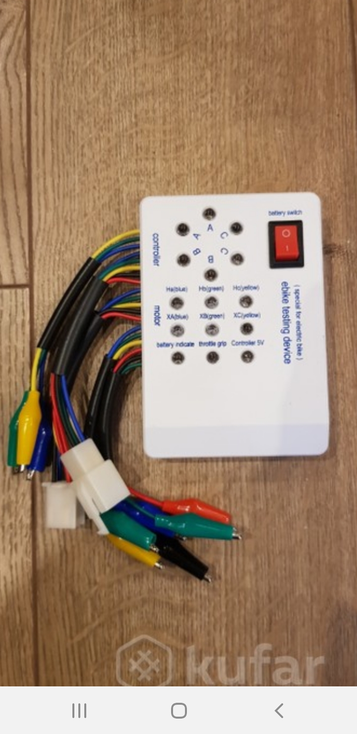

сначало дам ему свою с ситикоко батку подсаженую проверим как сней ут вкючатся?
акб подсажен 52в. выдает.
Homelux
Ребят подскажите что лучше взять KUGOO M4 PRO или JOYOR Y5S, и почему распишите если можно, делаю выбор, спасибо. Или какой то аналог до 35 лучше есть?
Дублер
подкупил приборчик жду заодно и протестирую.
