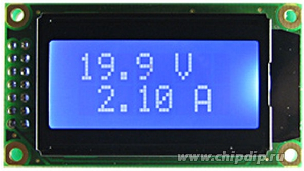

Всем доброго дня.
Есть зарядное автоэлектроника Т1021, в нем встроен стрелочный амперметр, попробовал вмонтировать китайский цифровой по напряжению показывает точно но в принципе можно откалибровать если нужно, а вот амперметр цифровой как кто не понравился показания прыгают то в верх то вниз стабильности нет, по мультиметру все четко, общим снял и поставил назад стрелочный на нем хоть можно примерно отслеживать ток, это особенность китайского амперметра или они не могут работать с импульсными блоками?
в инете наткнулся на цифровой вольтметр-амперметр типа такого SVAL0013NW-100V-I10A есть и на 50А но нужен шунт
характеристики
Напряжение питания 6...35V
Потребляемый ток 0,03А
Диапазон измеряемых напряжений 0...+99.9V
Диапазон измеряемых токов -9,99A..9,99А
Дискретность измерения напряжения 0,1V
Дискретность измерения тока 0,01А
Погрешность измерения напряжения 1%
Погрешность измерения тока 2%
на что обратил внимание он может показывать разрядные токи  Диапазон измеряемых токов -9,99A..9,99А Возможно измерение тока в обоих полярностях, что позволяет использовать модуль в системах электропитания с использованием аккумуляторов и позволяет контролировать кроме напряжения зарядный и разрядный токи, что Паяка скажет будет работать с Бережками? что опять же смущает в описании При использовании в схемах где присутствует ВЧ составляющая, импульсные токи или сильные помехи, показания модуля могут быть неустойчивыми ("прыгать").

Цитата: Nikolas74 от 24 Июнь 2019 в 17:25SVAL0013NW-100V-I10A
В ближайшее время изучу. Новые красные платы с общим плюсом, там могут быть нюансы с питанием показометра. Помех Бережок не создаёт, форма зарядного тока обычно достаточно плавная. По разрядному току могут быть нюансы, но нам ведь важнее всего мерить зарядный.

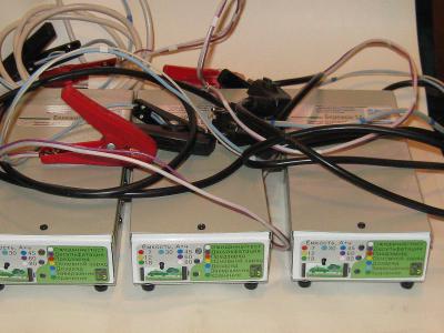

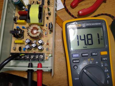

Паяка
4-программная версия ПО показала эффективность и стабильность, испытания завершены. Умный кипятильник* вышел на славу. :ку: Сегодня 3 долгожданных 4-проводных ЗУ и 1 плата отправляются к уважаемым заказчикам.
* Программа 4 обеспечивает аккуратное перемешивание электролита при напряжении до 16.3В. Соответственно напряжение холостого хода силовой части для плат, отправляемых начиная с сегодняшнего дня, должно быть именно таким.
Друзьям проекта, писавшим не торопиться, остальные ЗУ, платы и комплекты отправлю на следующей неделе. Их ещё надо дособирать, осуществлять техконтроль и упаковывать.

Паяка
[user]krufel[/user], у этих трёх кельвиновские. Они у меня не всегда в наличии, потому при заказе надо уточнять. 4 провода к крокодилам теперь у всех серийных Б-14.
