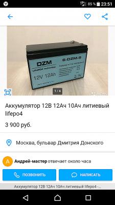

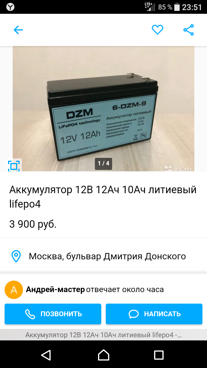

Stalker
Пошуршал в нете по поводу DZM , везде один свинец . Только на dzm-battery.ru нашел . Странно !
Может это "наша разработка" ? :-)
магнитчик
#8
[user]Stalker[/user], Ага, я такие же выводы сделал) Причем сайтик там простенький, и в яндексе он не ищется. Но у продавца на авито отзывы 3штуки, все довольны. Собирает батки различные.

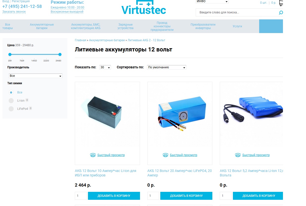

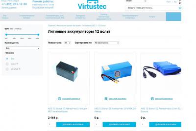

Вот еще нашел:
Александр CRV
На ебэе видел такие и раньше.
Ставит ли БМСки вот вопрос или просто по мануалу посмотрели данные на ячейки и сложили сколько параллелей.
магнитчик
написал тому авито продавцу,
-А известно что у них внутри? На каких ячейках, есть ли БМС.
ответил:
-Ячейки 32700 по 6 ач
-Бмс внутри на 20А
