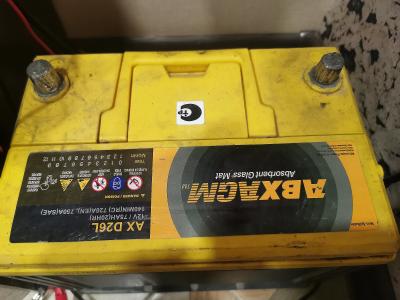

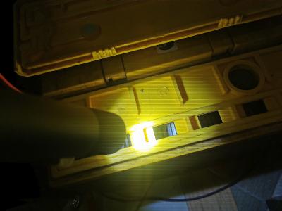

Цитата: alkl от 30 Июль 2022 в 16:32Расковырял крышку
Можно фото?
Крышку срезали или просто сверху сверлили отверстия?
Если первое, то под ней была одна общая пробка или шесть на каждую банку?

Цитата: krufel от 31 Июль 2022 в 12:33Можно фото?
Подлезть через полученные отверстия к мостикам не могу... Максимум вижу сверзу насколько маты сухие/мокрые

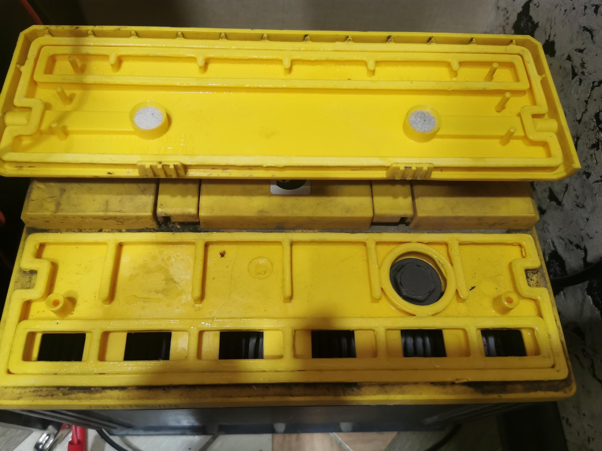

krufel
[user][/user]Если не берет, значит труп. Не мучайте покойника) отпустите на тот свет...
Спасибо за фото, это старый тип пробок общей крышки.

Цитата: krufel от 31 Июль 2022 в 22:31Спасибо за фото, это старый тип пробок общей крышки.
Ага. В новой модельке которая пришла на смену уже пробки ()АМГшные фиг отркутишь.... А вот другие аккмы от атласа - точно таже конструкция

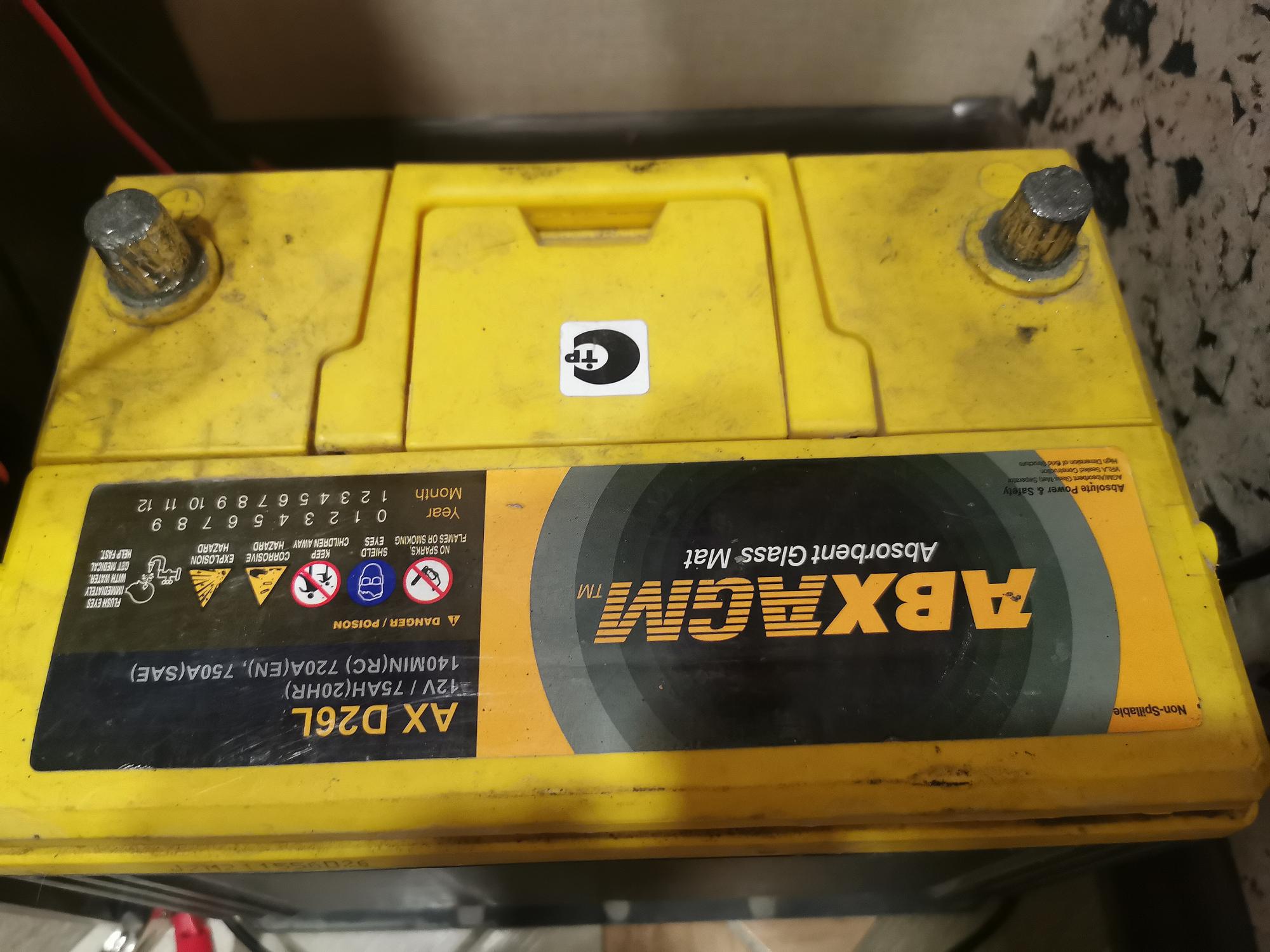

А кстати практичный вопрос.....
Тут батарейку раскачиваю.... https://www.avtomotiv.ru/omsk/catalog/avto-akkumulyatory/3638/ - вот прям такую. 3 года можно сказать без движения стояла (пару раз в год выползал на машинке). Все это время как купи - воткнул - ниче с ней не делалось. Как притащил - бережком зарядил... Раскачивало долго, но раскачалось нормально, в несколько итераций зарядилось. После разряди до 12 В (после пару часов отстоя показало 12.20) бережком зарядил до НОЗ 16.3. После отстоя еще раз подзарядил до НОЗ 16.4 (вышла вообще влет). После еще покипятил час без ограничения по напряжению, ток 0,02 С.... В итоге после суток отстоя показывала 13.3.... Расслоение? Нужно было дальше кипятить?

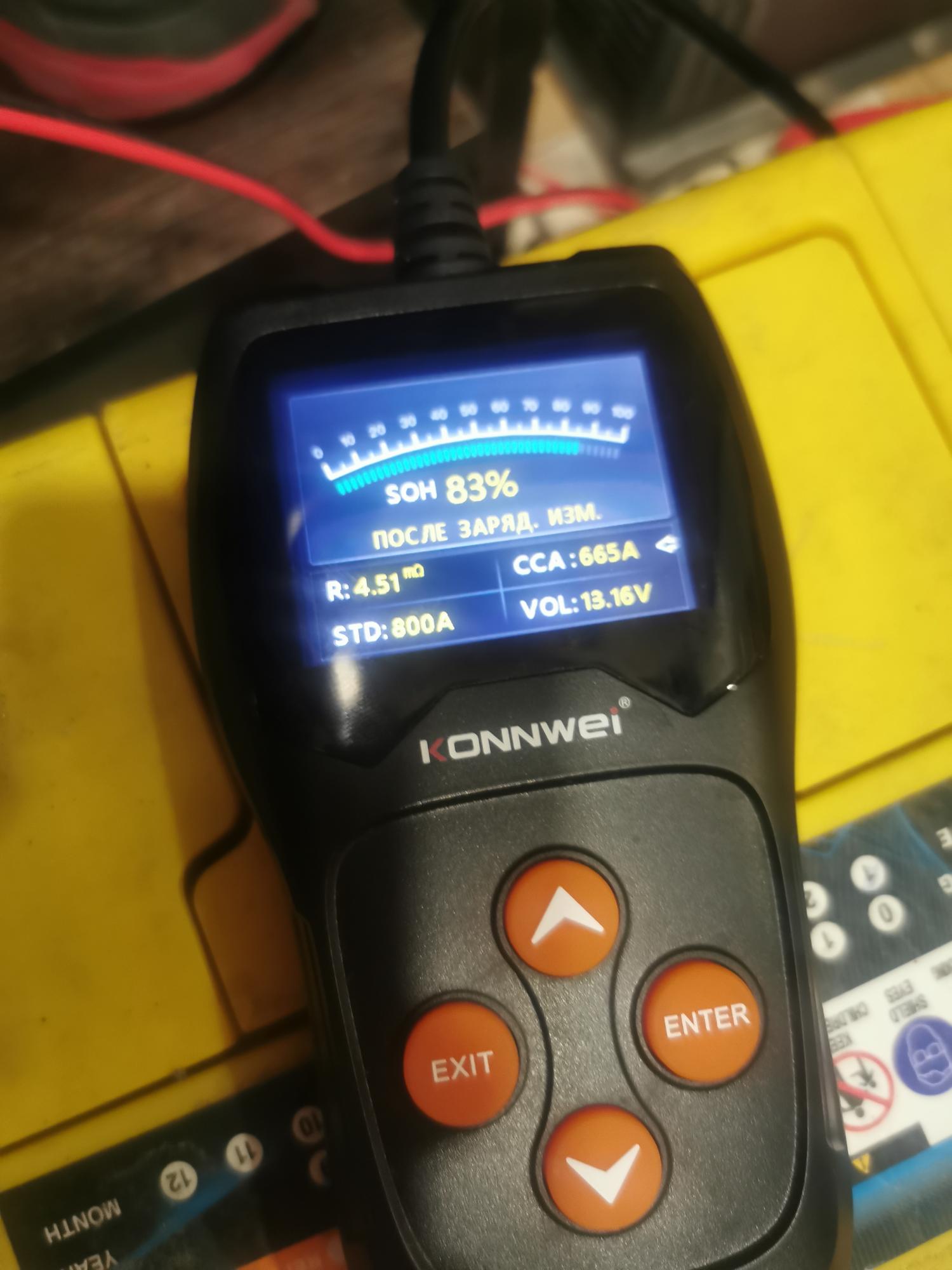

Аккум 88Ач (ссылка - https://www.avtomotiv.ru/omsk/catalog/avto-akkumulyatory/3638/). 3 года стоял без обслуживания.
Вопрос. Разрядил (до 11.6). Зарядил по бранмиру (током 0.9А до 14.7, до тока 0.2, в первый раз не стал лампочку цеплять). Далее 6 часов покипятился. Выставил 16.3, 2.4, аккум вышел В 16.1 махом, ток снизился до 1.8 и далее уже не отследил (уснул), но кажется так на 1.8 простоял....
Далее отстой вот 5 дней уже отстоя и вот параметры
НРЦ 13.16, внутренне сопротивление 4.51 (доходило в периоды отстоя до 4.4).
Что с ним? Разбаланс. Разная плотность в разных банках? Сульфатация осталась?
Что дальше лучше. Добить до максимума бережком, дать отостояться и по новой пробремировать?
П.С. Пробок нет, в этом печалька.... Не знаю какая плотность.....
