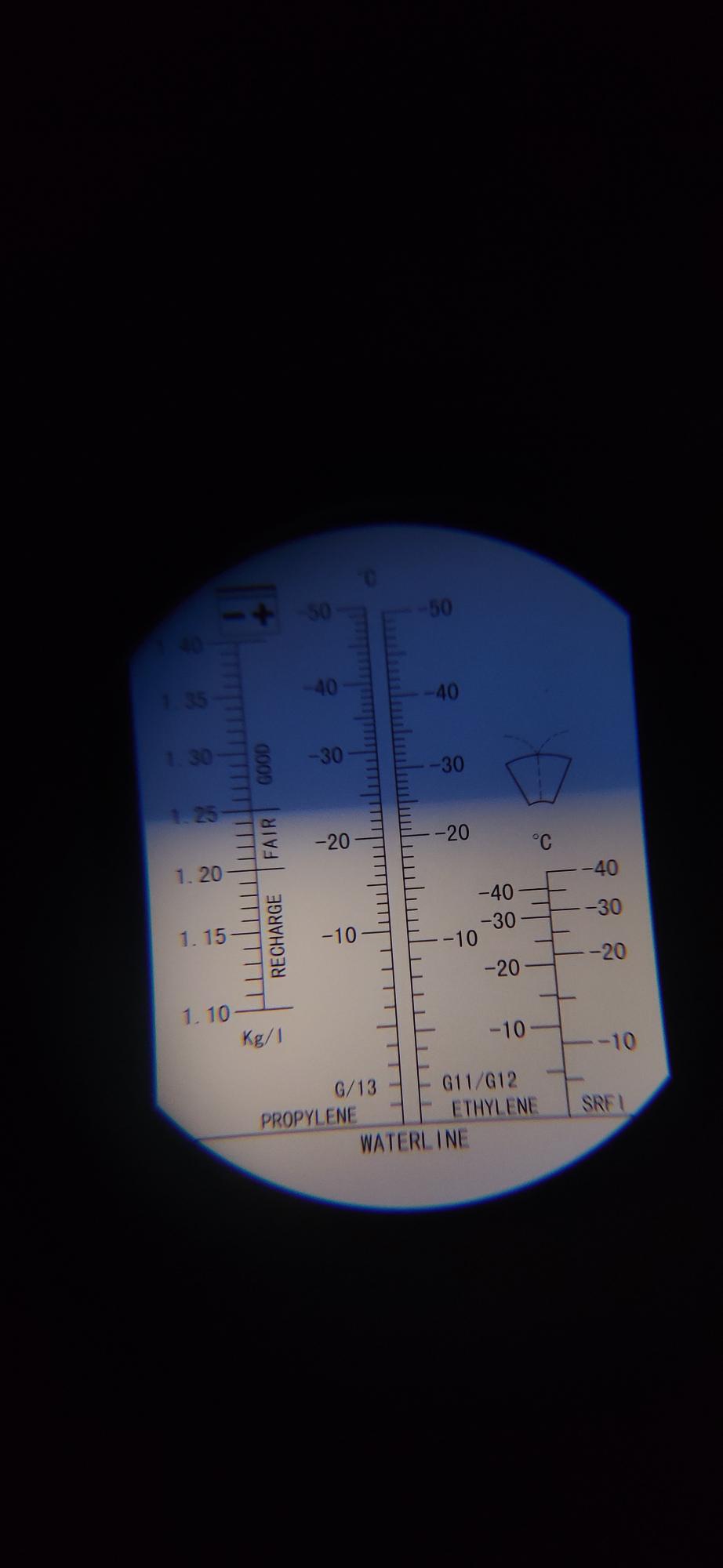

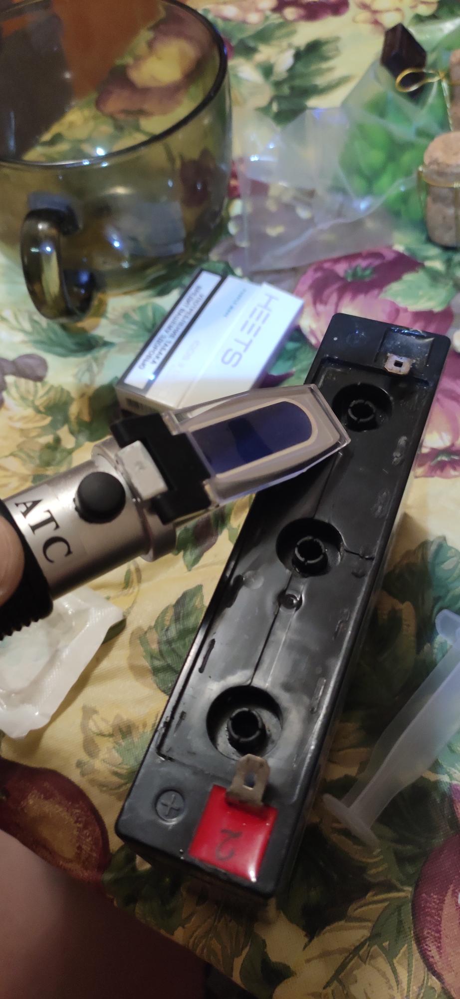

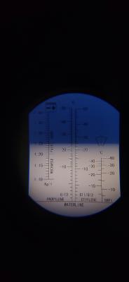

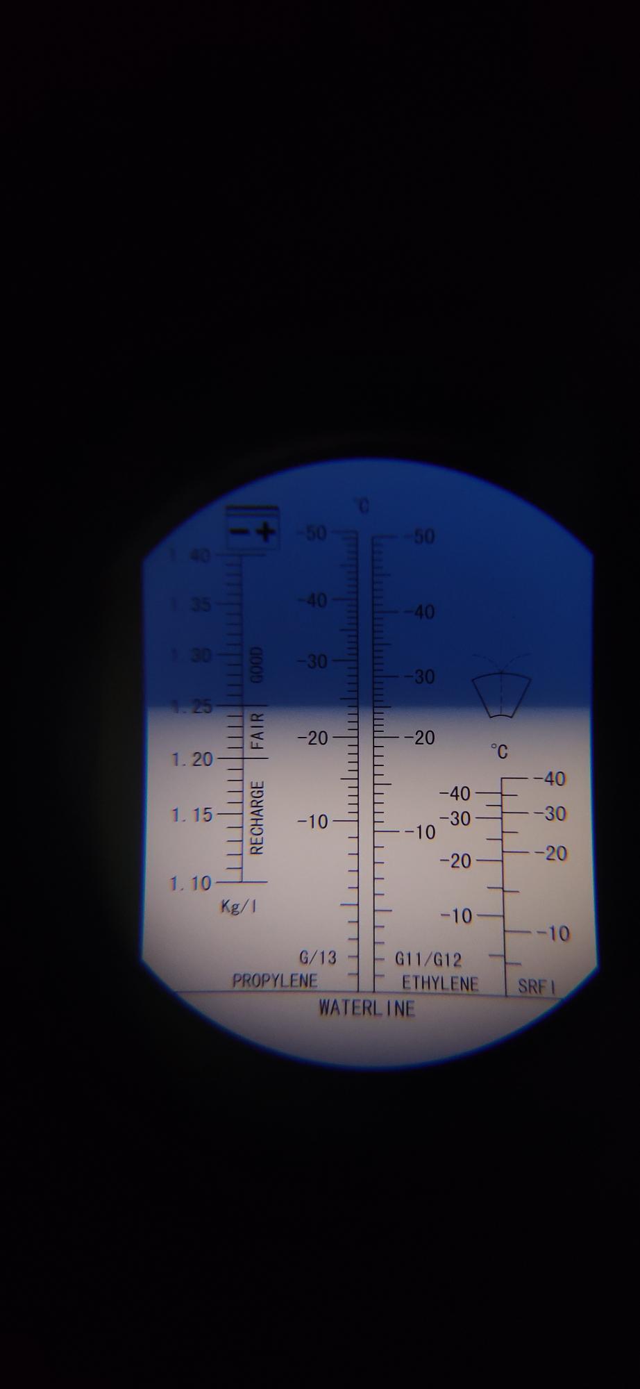

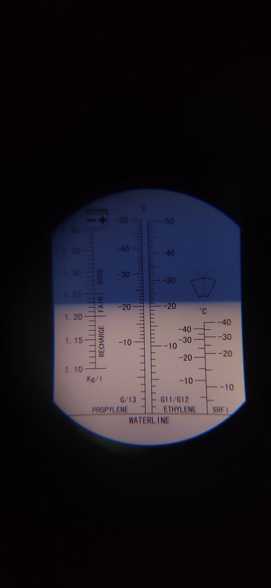

Решил проверить влажность матов, показались сухими. Но удалось даже взять пробы. От минуса такая картина.
Вроде и не надо влаги пока. Хотя блеска и не наблюдаю. Или дать по пару кубиков?
Пока решил его на голову поставить с ноз 7.7в. Без фанатизма.
https://youtu.be/STyJHBblKsU
https://youtu.be/m505ekUlhQw
https://youtu.be/9DWcQ-8QOiE

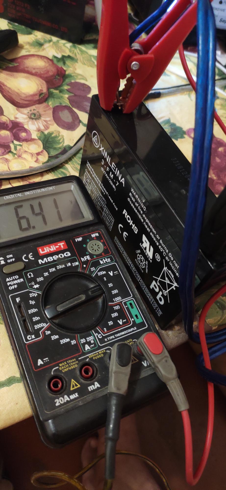

После более 3-х часов стояния на голове с ноз 7.7в акб стал существенно теплее.
https://youtu.be/RacBEo2NSt0 https://youtu.be/pddeWPFPijE
И тут наконец то заработала прокладка между Бережком и акб!  :-D

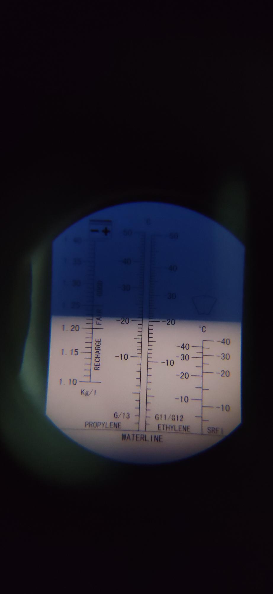

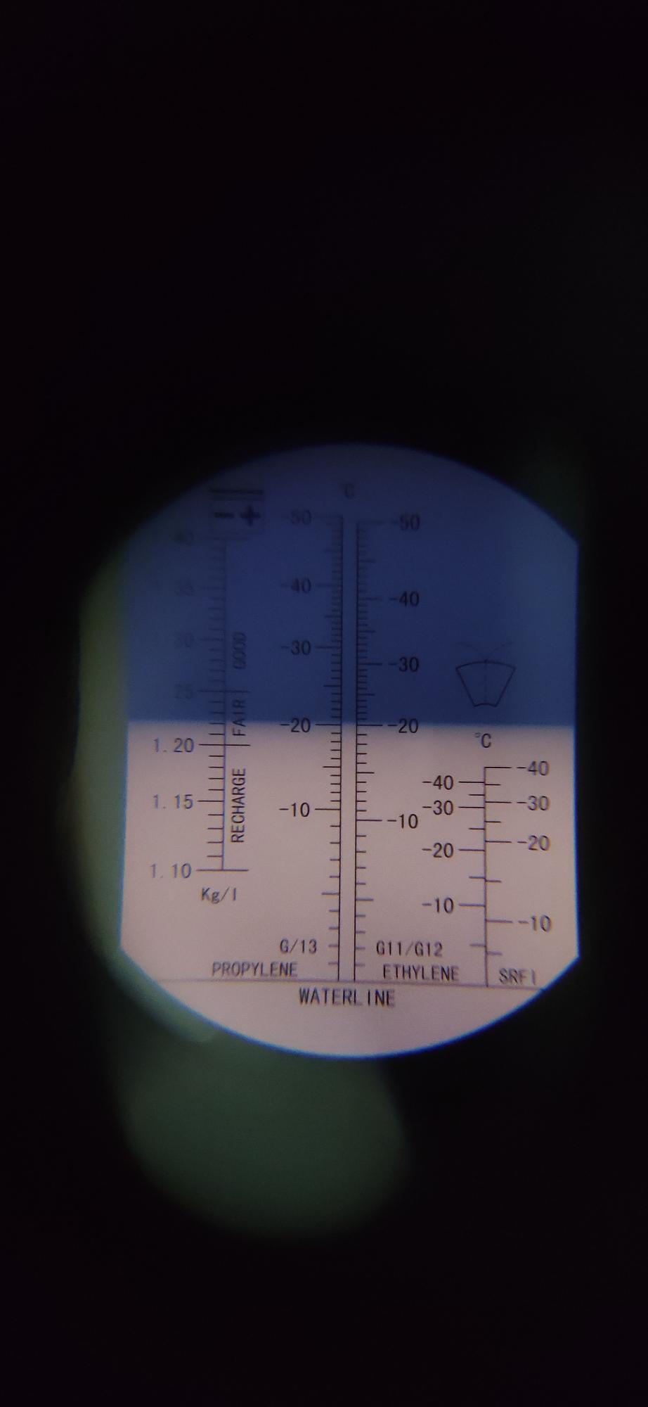

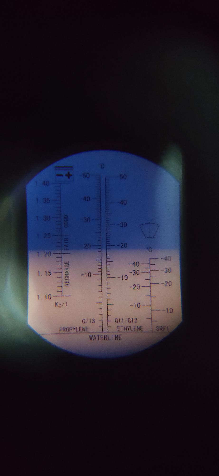

Дал акб отдохнуть, остыть и утром запустил снова. Через час он снова стал теплеть. Прокладка пораскинула мозгами, поняла что по мере заряда и десульфатации влага стала уходить в пластины и решила таки удостовериться во влажности матов. Заодно и плотности проверил. От минуса
Растëт плотность, хотя в плюсовой и отстаëт. Но она и грелась сильнее. Было решено напоить акб. Вначале добавил 2куб в плюсовую, но как в песок. Решил, была не была и влил в каждую по 5куб. Появился матовый оттенок.
https://youtu.be/jUm48EcR2Q0 https://youtu.be/jXaQGXB-Ugs
Поставил на бок, чтоб не полилось вдруг и оставил с ноз 7.6. Через 4 часа проверил, холодный. Переключил на 7.7в., через час поставил на голову. Вот теперь порядок, ждëм завершения  третьего заряда в готов.
https://youtu.be/eiyOsd97lVs
Из практики для нормального акб требуется от 20 до 40 часов для завершения заряда и выхода в готов.
Но тут и от прокладки сильно зависит!  :laugh:

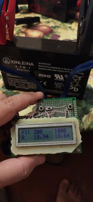

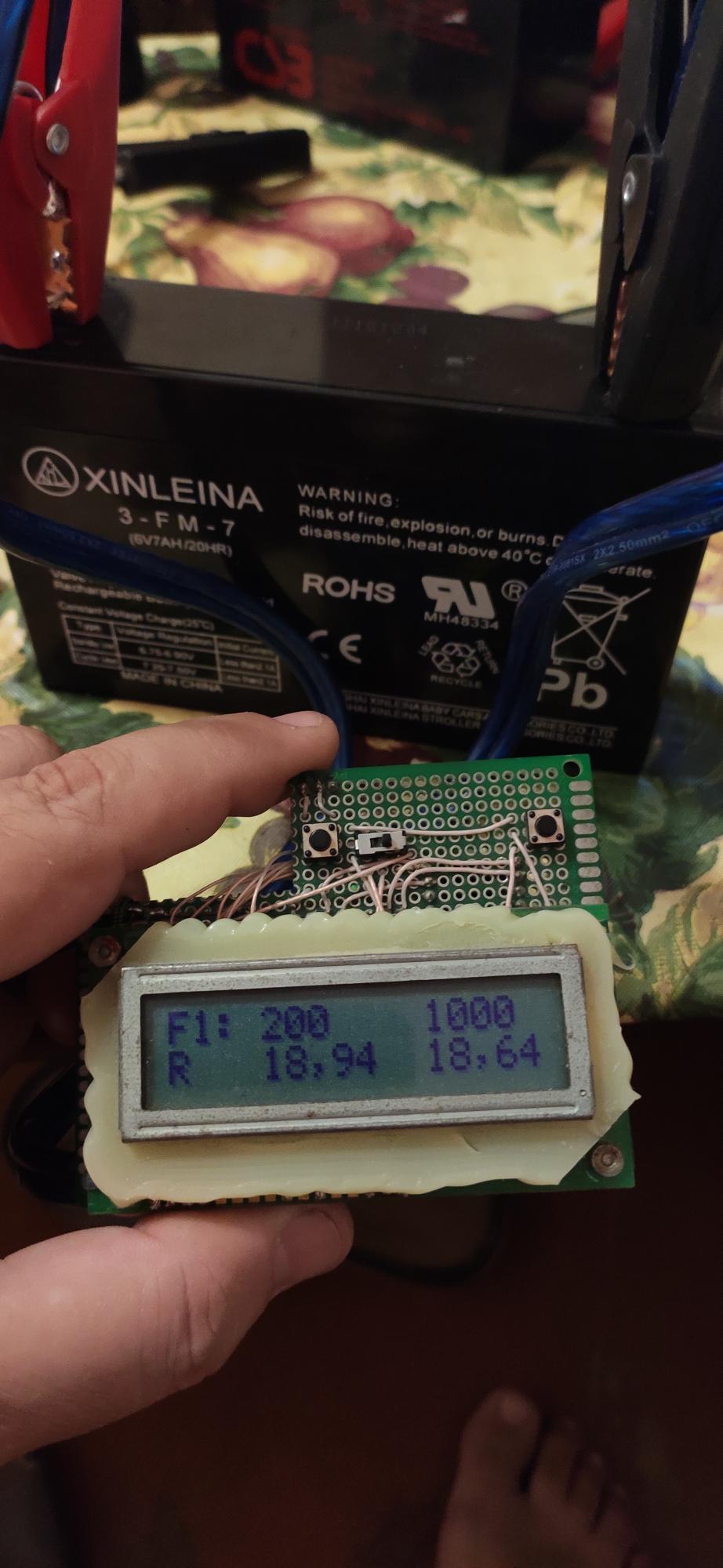

П. С. Как то не ожидал, что так скоро, но "Готов" и в третий раз!
Дам отстояться и на ночь на 4-й пойдëт. Выставлю 7.8 (15.6 как для 12в). А пока вот такие параметры, что для жмурика очень не плохо. Делаю минимум до два измерения с переподключением, чтоб наверняка.
https://youtu.be/0tMLKey7uVA
