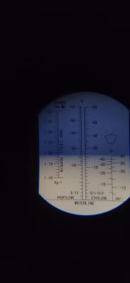

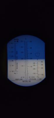

Посмотрел плотности, от плюса
Вторая отстаëт, и вроде посуше. Видимо так же водичка нужна будет во все, а в эту поболее.

Вчера в ночь поставил на 16, результат за 10 часов залилось 6.5, разбег по верху 15,5 при 1,9 А,  дальше я так понимаю разряд при 0 А до 13,7, где-то в середине кратковременно подбрасывает до 5А
Но у меня есть вопросы:
почему практически сразу бережок перешел с основного заряда в режим заряд - дозаряд (при первой зарядке 15-20 минут, вторая 2 минуты) исправен ли прибор?
не растет плотность от слова совсем
работа вентилятора "плавает", то быстро, то медленно, в ручном режимы скорость вращения (по звуку) одинаковая
синяя лампа моргает всего 6 раз, без изменений с момента начала заряда
Подожду зеленую лампу, дам чуть отдохнуть и поставлю на 16,5
как понять уровень электролита, сейчас пластины закрыты, а где увидеть min-max

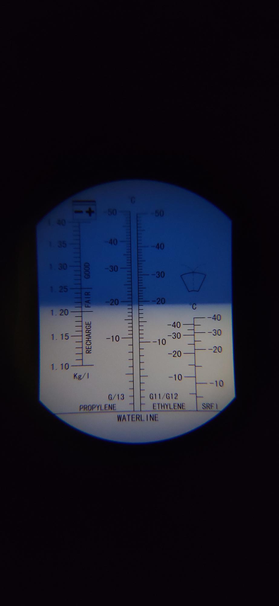

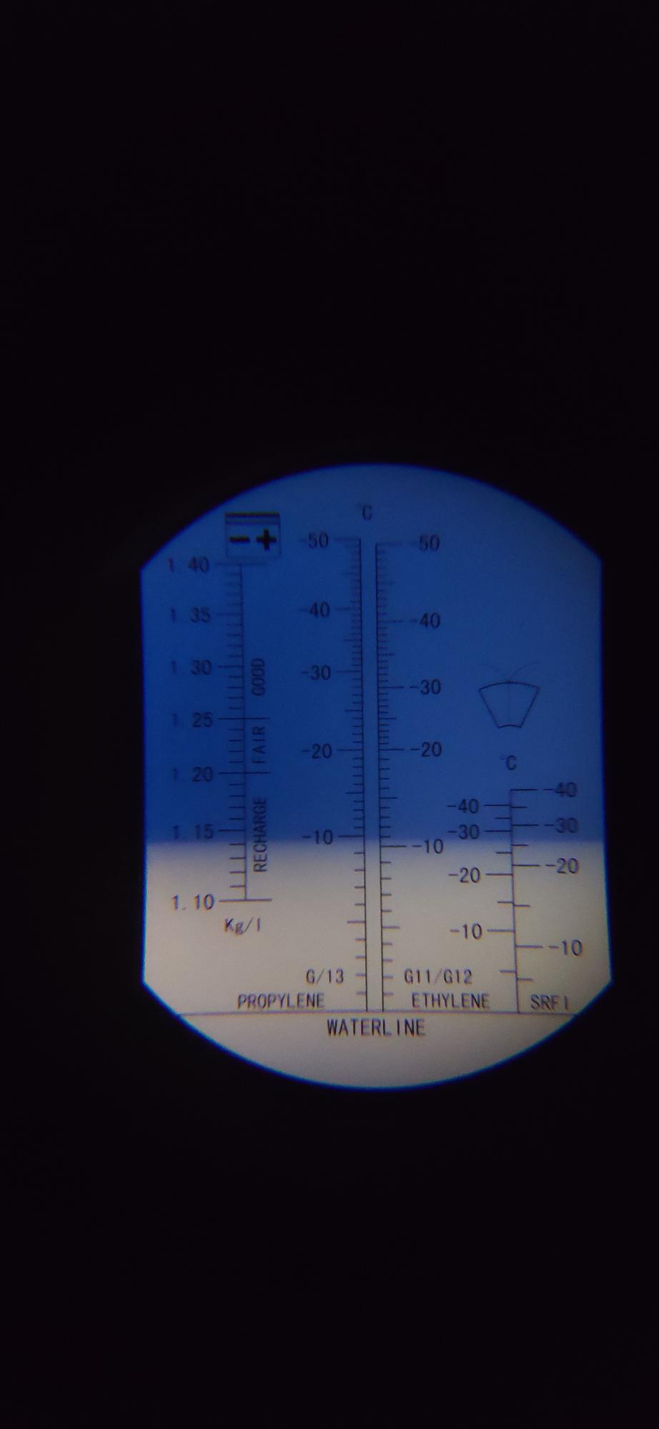

дождался еле эту лампу зеленую, прошло 30 часов :ireful:
отдано 17,7 очень внимательно наблюдал за циклами заряда разряда, выше 15,6 при тех же 1,9 А не поднималось, потом все быстро моргает 07,03,00 падает до 13,8, в середине также подбрасывает до 5,9 max, видео постараюсь сделать
Плотность после отключения во всех банках ровная и начала расти  :run: 1,265, понимаю, что нужно дать отстояться, но все же наметился прогресс
Батарея не греется вообще, еле еле проскакивают совсем мелкие пузыри

[user]Ev0[/user], всë норм идëт.
Это с ноз 16в было? Я вот с 6в акб сейчас балуюсь. Они трупами год пролежали. На одном уже 6 зарядов до зелëной провëл, на другой 4. Они на 7Ач и сильно больные, потому цикл около 5 часов. Для 60-к 30 часов это нормально для здоровой, для больных может и дольше.
Я бы дал отстояться сутки, снял параметры и под ноз 16.3-16.5в. Но лучше вначале подключить тестер и долгим нажатием перевести Бережок в ручной режим, выставить точно ноз по прибору, нажать на паузу, подключить акб и нажать на автомат. У дисплея +- 0.1в точность, не критично, но всë же.
На 16.5в, когда будет доходить, уже будет хорошая шампань и начнëтся перемешивание, плотность существенно подрастëт.

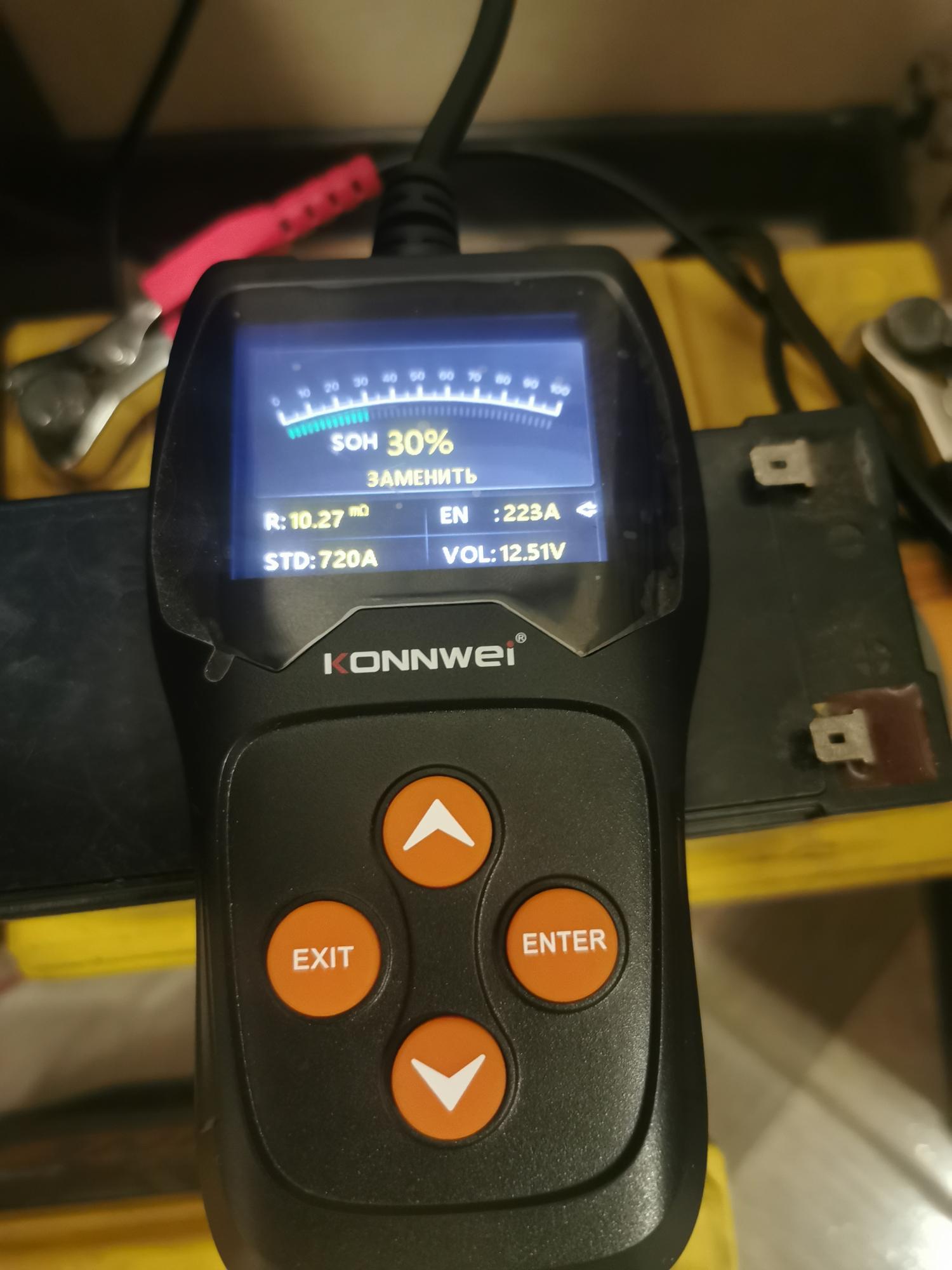

Вопрос. Есть аккум AGM atlas (75Ач) купленный лет 5 назад. Не обслуживался - на трассе как то прям кончился (пока отошел по ветру и вернулся - не смог завстись, пришлось купить новый возвращаться).....
Далее параметры конвеем
Расковырял крышку, сухой... Добавил дистилята.... Гоняю...
Под бережком греется (в некоторых точках внизу доходит более 40 градусов). Если ставить просто малыми токами - 0.7А - догоняет только 13.2, 1.2А - догоняет только 13.8.... И дальше просто стоит...
Все, труп на помойку? Осыпалась активная масса уже?

[user]alkl[/user], воды сколько ушло? Я вот тут тоже добавил, а через несколько циклов греться начал. Добавил ещё, перестал греться.

[user]alkl[/user], скорее всего одна банка сильно больна. Я вычислил еë на разряде, когда напряжение начало сильно сваливаться, сделал побаночный замер напряжения. Сейчас пробую отдельно с ней поработать. Но это так, чисто для практики.
