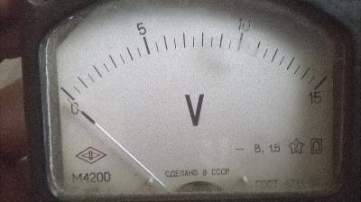

Продолжаю заряд , вопросик ещё если на всё время заряда  Бережок дополнить стрелочным вольтметром не ухудшит процесс заряда .
вот такой  в запасах имеется на первые  два режима Бережка  довольно таки удобная информативность будет в процессе заряда , да и в конце на третьем , четвёртом режиме

Цитата: kuznechov119m от 01 Фев. 2020 в 10:49стрелочным вольтметром не ухудшит процесс заряда
Ничуть не ухудшит! Добавляйте! :wow:

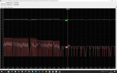

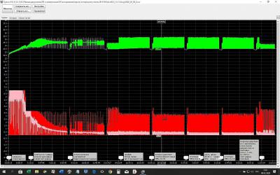

Восстанавливаю Бережком АКБ Topla Top 75 Ач Са/Са после непреднамеренного глубокого разряда на 3 программе. Сейчас идет заряд после третьего КТЦ. По завершении "Завершающего дозаряда малыми токами" (бирюзовый светодиод) Бережок вернулся  к "Восстановительному дозаряду снижающимся током" (Синий светодиод). Далее 4 часа 20 минут длились "восстановительный и завершающий дозаряды", началась 20-ти минутная пауза, замигал чередующийся зелёный с фиолетовым "Повышенное напряжение разомкнутой цепи". Замерил НРЦ. Равно 13,33В. После паузы заряд продолжился. Светодиод мигает чередующимся зелёным с фиолетовым.
Вопросы: 1. Это уже режим хранения или Бережок будет заряжать пока НРЦ не уменьшится до нормы?
                 2. Какое НРЦ заложено в алгоритм как норма?
rixnet
Бережок отработал с индикацией "высокое НРЦ" 4 часа 45мин. После 20-и минутной паузы перешёл в режим хранение (зеленый светодиод). В таком режиме прошло 2 цикла -  4 часа 45 мин. заряд, 20 мин. пауза. Более 10 часов Бережок работает на 3 программе в режиме "хранение" (зеленый светодиод), на 1 программу не переходит. Следует ли ждать перехода на 1 программу?
kuznechov119m
Цитата: rixnet от 08 Фев. 2020 в 08:05Бережок отработал с индикацией "высокое НРЦ" 4 часа 45мин. После 20-и минутной паузы перешёл в режим хранение (зеленый светодиод).
В данном случае  можно было отключить и раньше , скорее всего  от падения НРЦ  в зелёный перешёл . Нужно было напряжение замеры сделать , если качели  есть  дозаряд идёт , но а если  как в Вашем случае скорее всего   было стабильно и понижается то заряд окончен .
Цитата: rixnet от 08 Фев. 2020 в 08:05Бережок работает на 3 программе в режиме "хранение"
Цитата: rixnet от 08 Фев. 2020 в 08:05Следует ли ждать перехода на 1 программу?
Если только сами переключите  , ЗУ трогать не будете   так в третьей программе и останется .
Затем при продолжительном держании под Бережком  из хранения снова в заряд может перевести . На Бережке-авто  раннее  после перехода в хранение крокодил снимал-одевал , тем самым снова заряд продолжался . Для выбора Бережком алгоритма заряда основываясь на показания верхнего светодиода , разряжать батарею приходилось  . На Бережке 7   научился подключать  с применением нагрузочной вилки , т.е.  большую ёмкость Бережок фиксирует . Причём даже дозаряд затем от привычного десять-двенадцать  часов на акб  превращается в продолжительный   .
rixnet

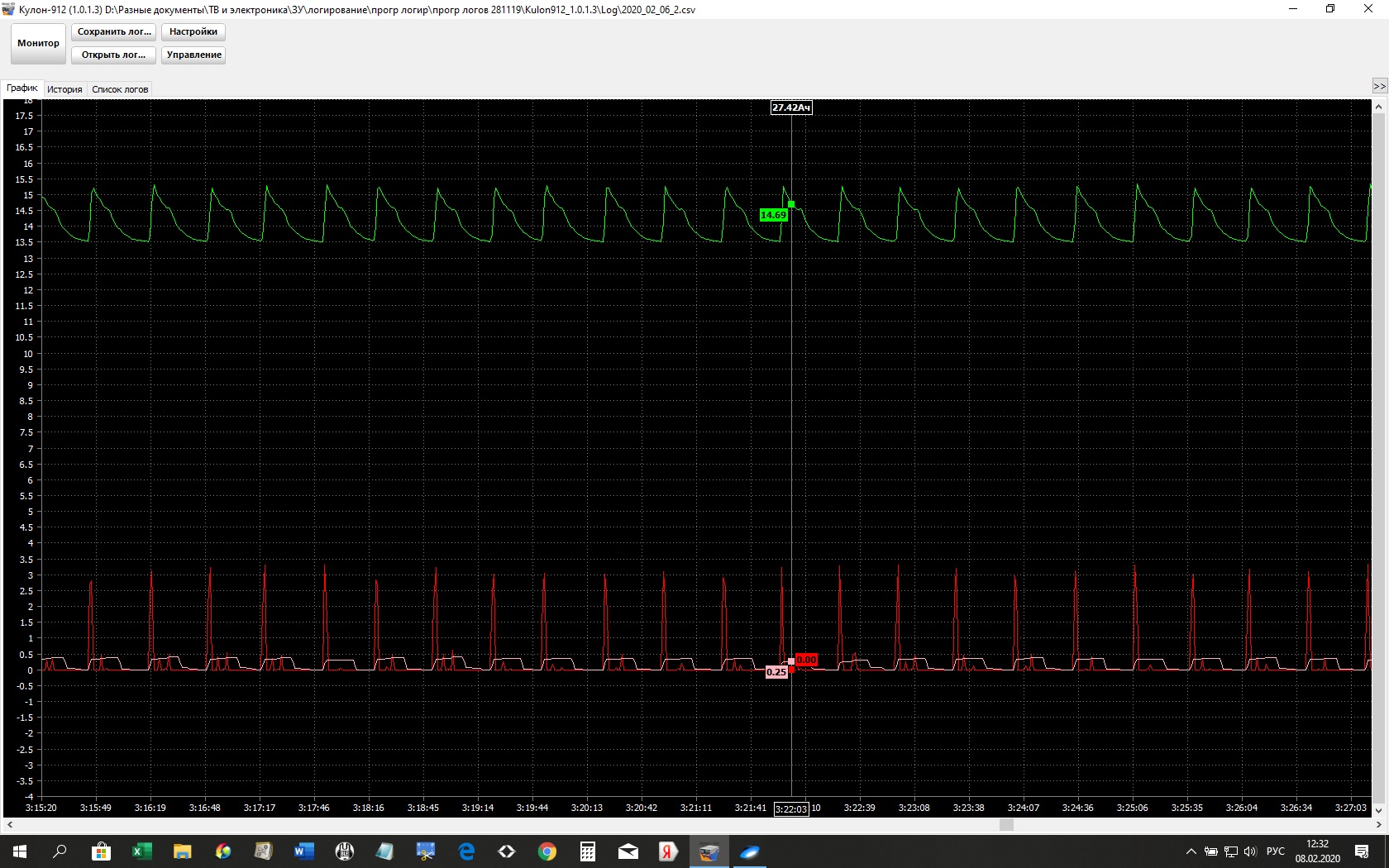

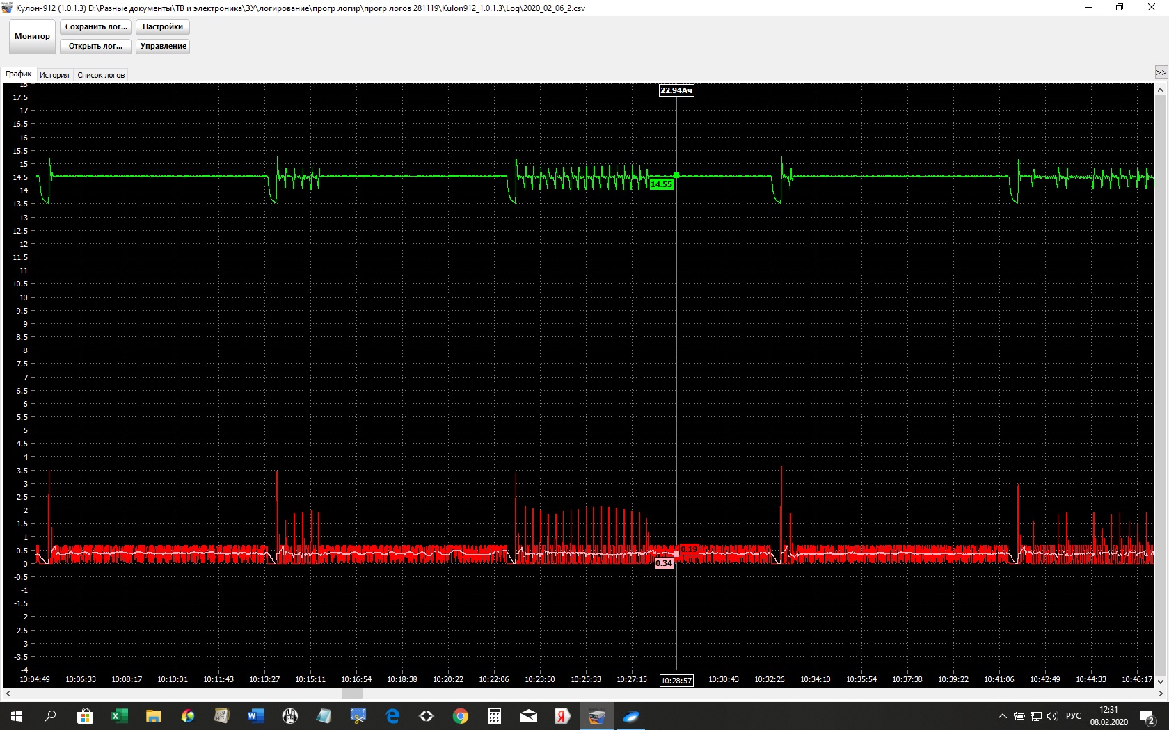

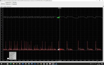

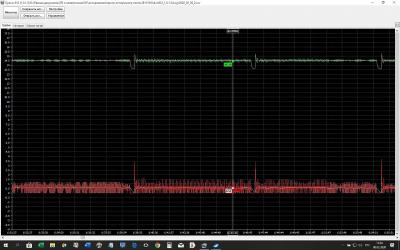

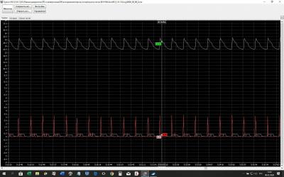

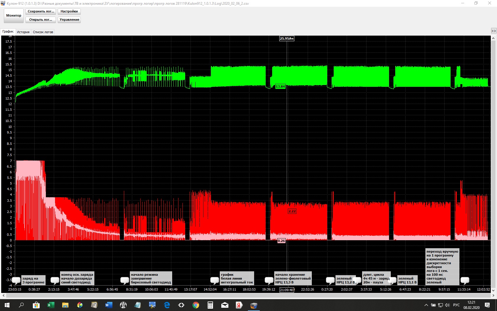

Вручную перевел Бережок на 1 программу. Напряжение в режиме "хранение" уменьшилось до 14,1 В, как и должно быть на 1 программе, а амплитуда тока увеличилась. Подскажите, это значит АКБ еще готова брать заряд и нужно его продолжать?
Выкладываю график лога заряда, и куски его стадий в большем масштабе. Лог писался с дискретностью 1 секунда, и линии тока и напряжения естественно имеют острые углы и не полностью соответствуют истинным. На последнем графике для сравнения часть лога записана с дискретностью 1 сек., вторая 200 мс. Также на графиках нет тока разряда, так как Кулон 912 не в состоянии его измерить. С учетом тока разряда интегральный (средний) ток в режиме "хранение" был равен примерно 80 - 100 мА.
середина основного заряда
дозаряд
завершение
хранение 3 программа
хранение 1 программа

Цитата: rixnet от 08 Фев. 2020 в 10:19Напряжение в режиме "хранение" уменьшилось до 14,1 В
не опечатались ?  при таком напряжении заряд продолжается

Вот так недавно у меня закончен заряд , напряжение стабильно без качелей и выше 13.5 вольт  Бережок завышенным отчитался . Отключил ЗУ   сутки на отстое  с последующим замером .

rixnet
Цитата: kuznechov119m от 08 Фев. 2020 в 10:37не опечатались ?  при таком напряжении заряд продолжается
Не опечатался. Вот график.
