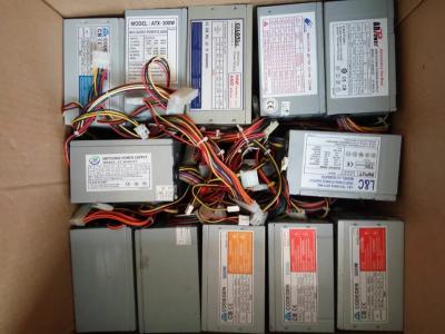

Есть ли общая рекомендация, какой купить компьютерный АТХ-бп для  переделки его в БП для Бережок?
Может быть, конкретные модели? Ватты? Где распаяны хорошие и надежные комплектующие, с хорошими радиаторами, и подешевле.
Думаю купить на вторичном рынке какой-то, выбрать из б/ушных.
Паяка
[user]Fed9i[/user], как ни странно, LinkWorld LW2-350W(LPE) хорошо себя показал, на токах до 12А. Лучше выбирать классику - двухтактные прямоходы на TL494, KA7500 или микросхемами 2005, 2003, представляющими собой аналог TL494 плюс супервизор ATX.

Fed9i
Цитата: Паяка от 17 Янв. 2020 в 19:09как ни странно, LinkWorld LW2-350W(LPE) хорошо себя показал, на токах до 12А. Лучше выбирать классику - двухтактные прямоходы на TL494, KA7500 или микросхемами 2005, 2003, представляющими собой аналог TL494 плюс супервизор ATX.
LinkWorld принял, про двухтактные прямоходы слишком сложно, лучше бы конкретные модели БП, в который есть данные микросхемы, и есть супервизор. Или хотя бы мощности, и какие БП надо избегать ,сложны в работе.

Не, не хочу покупать БП для светодиодов. Лучше какой-то старый б/у от пк, правдя не пойму, на сколько ж ватт надо, и сколько ампер получится.
Паяка
[user]Fed9i[/user], обычный компьютерный БП, будучи неизношенным (с невысохшими электролитическими конденсаторами) может работать продолжительно на мощности до 75% номинальной, лучше оставить ещё запас. Ток по 12В линии можно с учётом этого брать в пределах допустимого для выпрямителей этого канала. Переставлять сдвоенный диод Шоттки с канала 5В нельзя: он хоть и на больший ток, но не выдержит обратного напряжения.

Fed9i
Давайте проведем эксперимент.
Залажу в объявления о продаже БП, нахожу какое-нибудь. Например, вот.
Продают БП
https://www.olx.ua/obyavlenie/blok-pitaniya-dlya-kompyutera-pk-IDEHt9F.html#a2df60f792
Берем модель Codegen 300X.
Я не знаю, что там за возможности, лезу в инет.
Нашел вот статью:
https://radioskot.ru/forum/3-7036-1
Ка7500 микросхема.
Вопрос: подойдет ли этот БП для переделки, исходя из заложенной в нем мощности? Сколько ампер он выдаст по 12В?
Паяка
[user]Fed9i[/user], заявлено 16 ампер, Б14 потянет.  Для переделки подойдёт.

Fed9i
#1689
Цитата: Паяка от 17 Янв. 2020 в 22:43заявлено 16 ампер
13 ампер по линии 12В на этикетке.
Достаточно ли мощен для переделки блок iso-450pp 4s?
В инете много его схем, и часто переделывают. Если он годится, то я его и куплю, буду заниматься.
Схема его тут:
http://radioamator.ru/images/stati/bp/komp_bp/iso-450pp/iso-450pp-4s.jpg
А внутренности тут:
https://www.ixbt.com/power/psu/photos/iso-450pp/1000/inside_4.jpg
Если что, обзор на него здесь:
https://www.ixbt.com/power/psu/iso-450pp.shtml
Паяка
[user]Fed9i[/user], если 13 ампер, там стоит 12-амперная сборка. Токи до 12А тянет прекрасно, БП холодный.
iso-450pp 4s годится. Нормальная классика, исполнение выглядит качественным.
