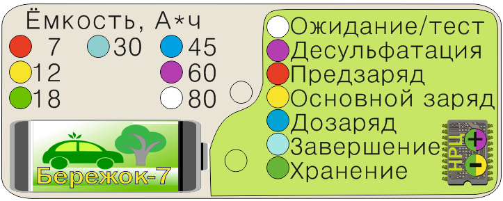

ищу нигде не могу  найти описание цветов индикаторов что означает каждый цвет  ?
Паяка
#10
[user]Сергей285[/user], [user]Nikolas74[/user], по Вашей цитате старая индикация Бережка-Авто. Новая проще, легенда умещается на наклейку.
