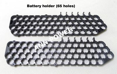

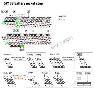

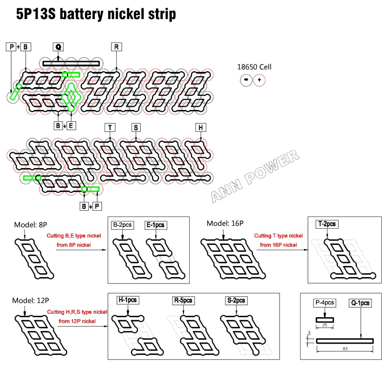

Ребят, всем привет! Купил на 65 ячеек корпус HaiLong, брал тут https://ru.aliexpress.com/item/Free-Shipping-36V-electirc-bicycle-battery-box-with-5V-USB-plug-36V-HaiLong-Battery-plastic-case/32762997036.html?af=208&aff_platform=default&cpt=1553326164298&afref=&cn=41pot64z38ujzxtwsaafxsribn9fwxwf&onelink_item_from=32762997036&dp=v5_41pot64z38ujzxtwsaafxsribn9fwxwf&onelink_thrd=0.0&onelink_page_from=ITEM_DETAIL&onelink_item_to=32762997036&cv=0&pvid=eb45287e-584e-4e4b-bea8-811024d6a666&onelink_duration=0.821752&sk=ccfBY4yg&aff_trace_key=6ac77d718da6431093e3b3b84650c35d-1553326164298-04939-ccfBY4yg&onelink_status=noneresult&scm=1007.22893.125764.0&terminal_id=8cd86572866541e2b30e45626b0e309e&onelink_page_to=ITEM_DETAIL , китаец зашифровался и не признается как правильно собрать ячейки. В фото прикалываю расположение ячеек, нашел у него же, где он продает пластины для варки схему, но что то не могу сообразить как к ней прикрутить BMS и верна ли эта схема, фото тоже прикладываю?
мотогусли
В этот корпус лезет только 52 элемента 4P13S, иначе для bms места нет.
Я собирал по этой схеме
Вот так встала бмска
_claw
Цитата: мотогусли от 23 Март 2019 в 18:384P13S,
принято сначала обозначать количество последовательных элементов, те 13S4P.
и в данный корпус без проблем влезает 13S5P с бмс. проверено не раз.

лично я в корпус Hailong (13S4P) и Hailong-2 (135P) умещал следующие bms-ки:
1. https://ru.aliexpress.com/item/Lithium-Battery-BMS-48V-13S-PCM/1342900858.html?spm=a2g0s.9042311.0.0.274233edwEnCKx
2. https://ru.aliexpress.com/item/Li-ion-Lithium-Cell-20A-18650-Battery-Protection-BMS-PCB-Board-Balance-13S-48V/32697174933.html?spm=a2g0s.9042311.0.0.274233edwEnCKx
На очереди вот такая https://ru.aliexpress.com/item/BMS-L85-W65-H6-5mm-E-10-s-36-20A/32920904263.html?spm=a2g0s.9042311.0.0.274233edSnBYm4
bms располагал над всеми ячейками сверху (пример https://electricfatbike.files.wordpress.com/2016/03/img_20151222_0824557521.jpg)

Вот, у меня такая точно БМСка, у меня 2 сборки по 65 ячеек были, брал 2 года назад у китайцев, собраны были квадратами, ну очень неудобные, заказал этот корпус. 65 элементов влезло, БМСка такая как по 1 ссылке помещается без проблем, мотор у меня 500 ватт, в пике даю киловатт, так что думаю достаточно 20 амперной. Вроде разобрался на счет как схемы, которую показывал выше, буду делать по ней, а на вторую сборку возьму уже корпус с пластинами, вот тут тоже очень наглядно показан тип сборки https://ru.aliexpress.com/item/downtube-USB-5/32867329973.html?spm=a2g0s.13010208.99999999.260.3b5c3c007luKir

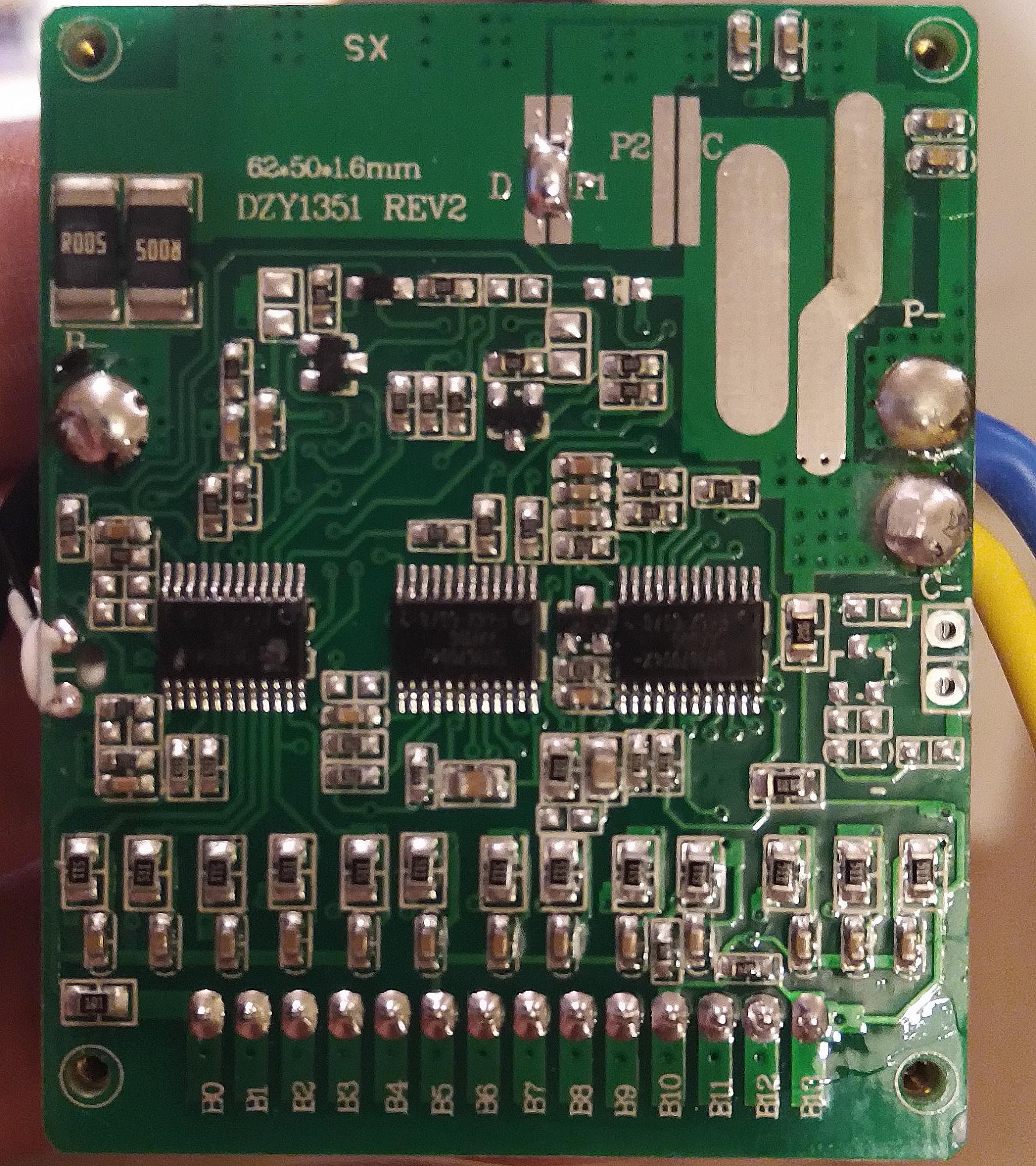

Спасибо с пластинами разобрался. вот какая старая бмска у меня была, она с балансирами? Фото прилагаю
kipper
что то не вижу резисторы низкоомные, разрядные,  можете спросить в профильной теме https://electrotransport.ru/index.php?topic=13852.0;topicseen - там точно подскажут
