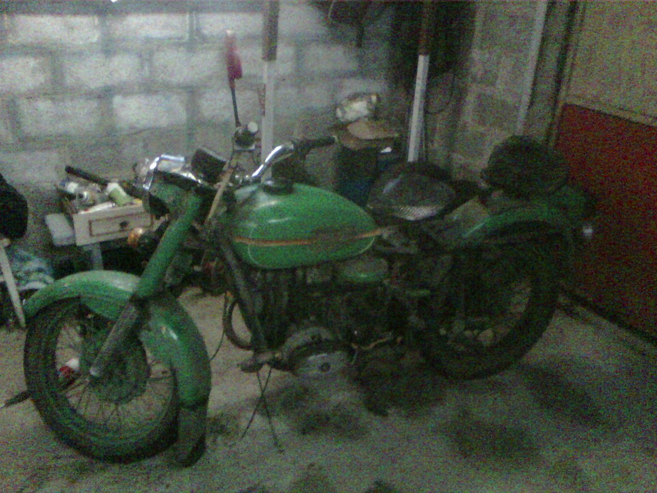

Начало было довольно-таки печальным.(Возможно кто-то скажет,что итог тоже выдался невдугу :-\)За небольшую сумму,был приобретён мотоцикл "Урал",и понеслось.
Илья6
Далее было сложно остановить полёт фантазии...хотелось вообще втулить в раму двигатель от запорожца,но сердце просило электротягу,ещё с детства,из фильмов про далёкое будущее.Так полистав немного форум,я наткнулся на одного человека,который с радостью откликнулся и стал помогать.Этим человеком оказался немалоизвестный YTW200. Во многом благодаря ему и получилось продвинуть дело.

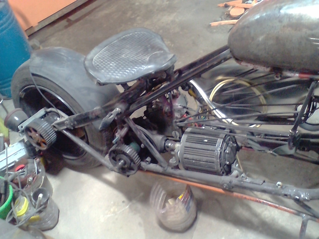

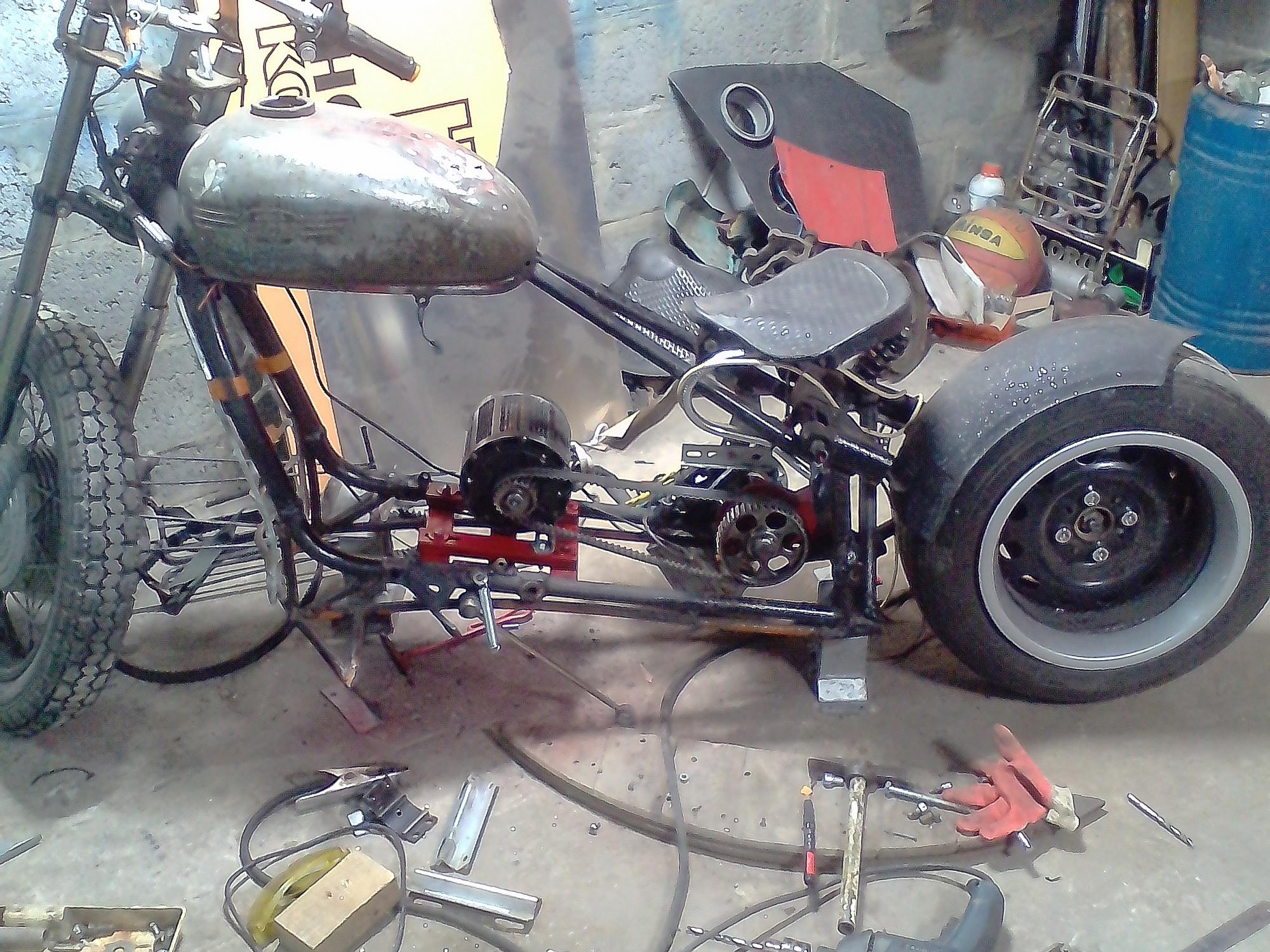

Раму решено было порезать ,кода мысли были ещё о "запорожце" .Потом пришлось всё отрезать-варить-и снова,пока ,наконец,всё было готово,для установки электромотора ,батареи и "мозгов"
Илья6

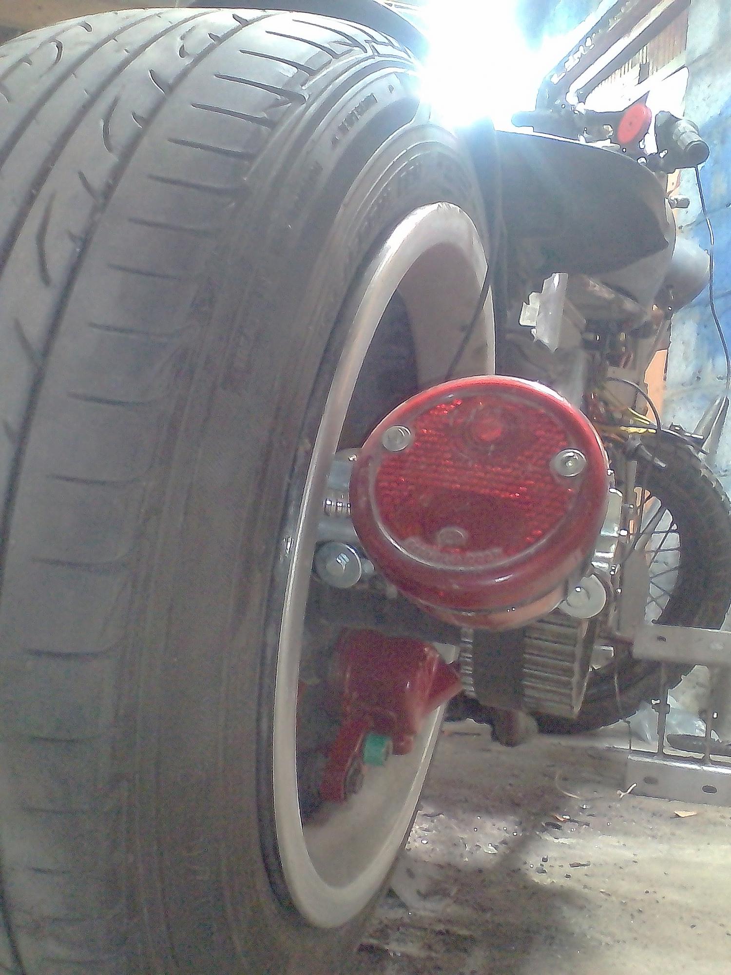

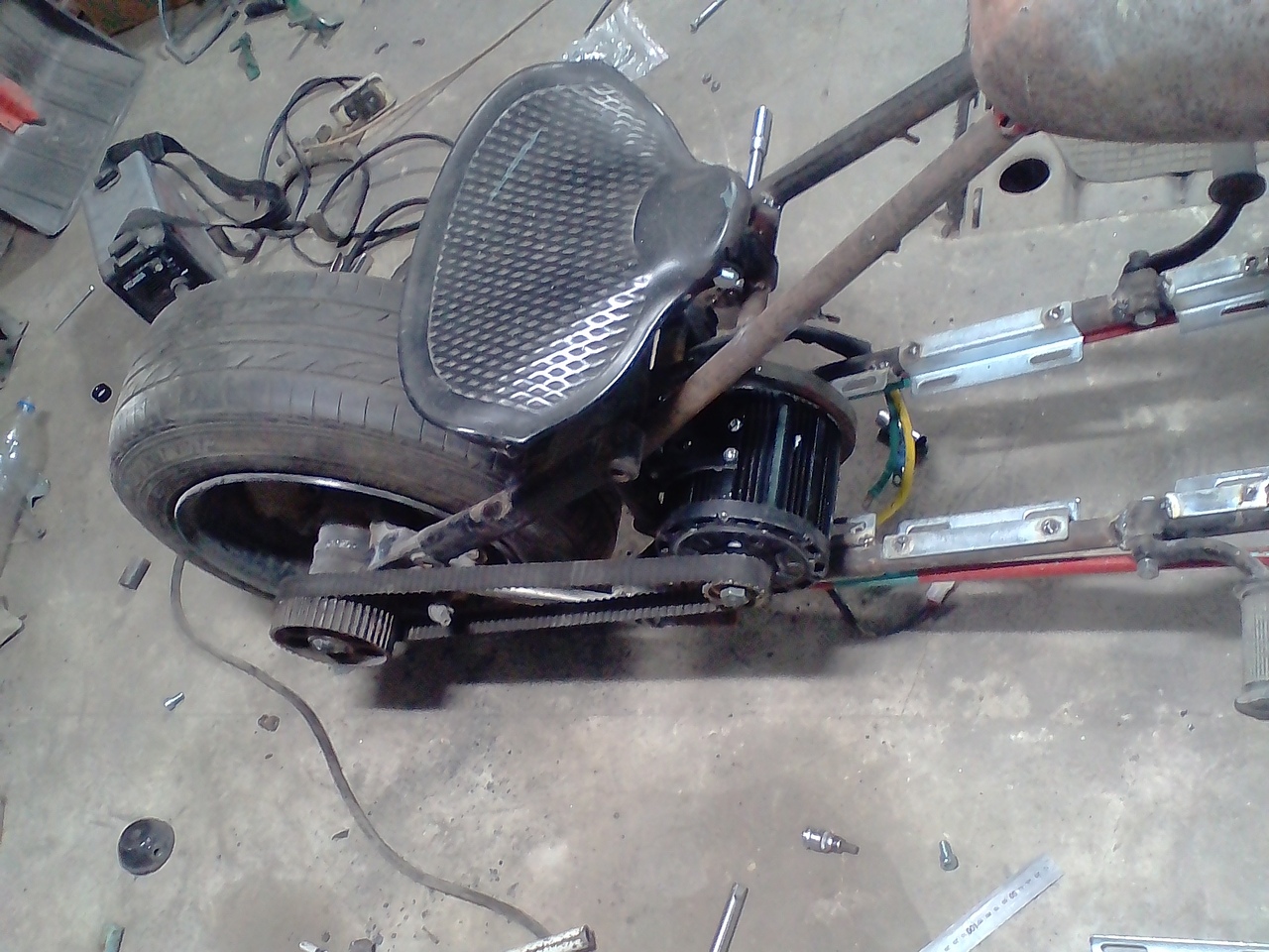

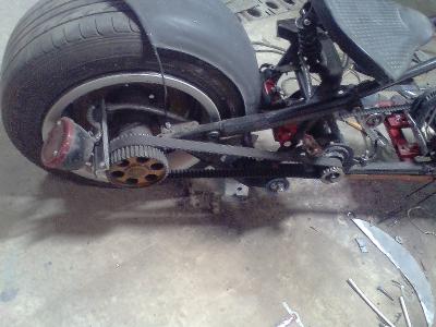

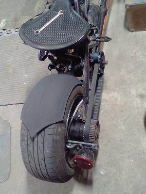

Тааак,думал я,уже почти готово!Неделька...и помчу! :laugh: Было взято колесо от ВАЗ2112,с передней ступицей и тормозами,приварено два шруса попка к попке,приварен шкив распредвала от ауди-2шт(что нашёл, и на что хватило бюджета) Всё это дело приварил к половине заднего маятника от мотыка и наглухо приварил к раме
Установил двигатель со шкивом коленвала от жигуля,натянул ремень ГРМ(бу) от пежо...
Илья6
Но ,как мне и сказал YTW200,передаточного числа мне не хватило.70 км я выжал,но очень плавно и тяжело,в горку ехать вообще было тяжело.
И решено было поднять момент,благо оборотов у двигателя достаточно.

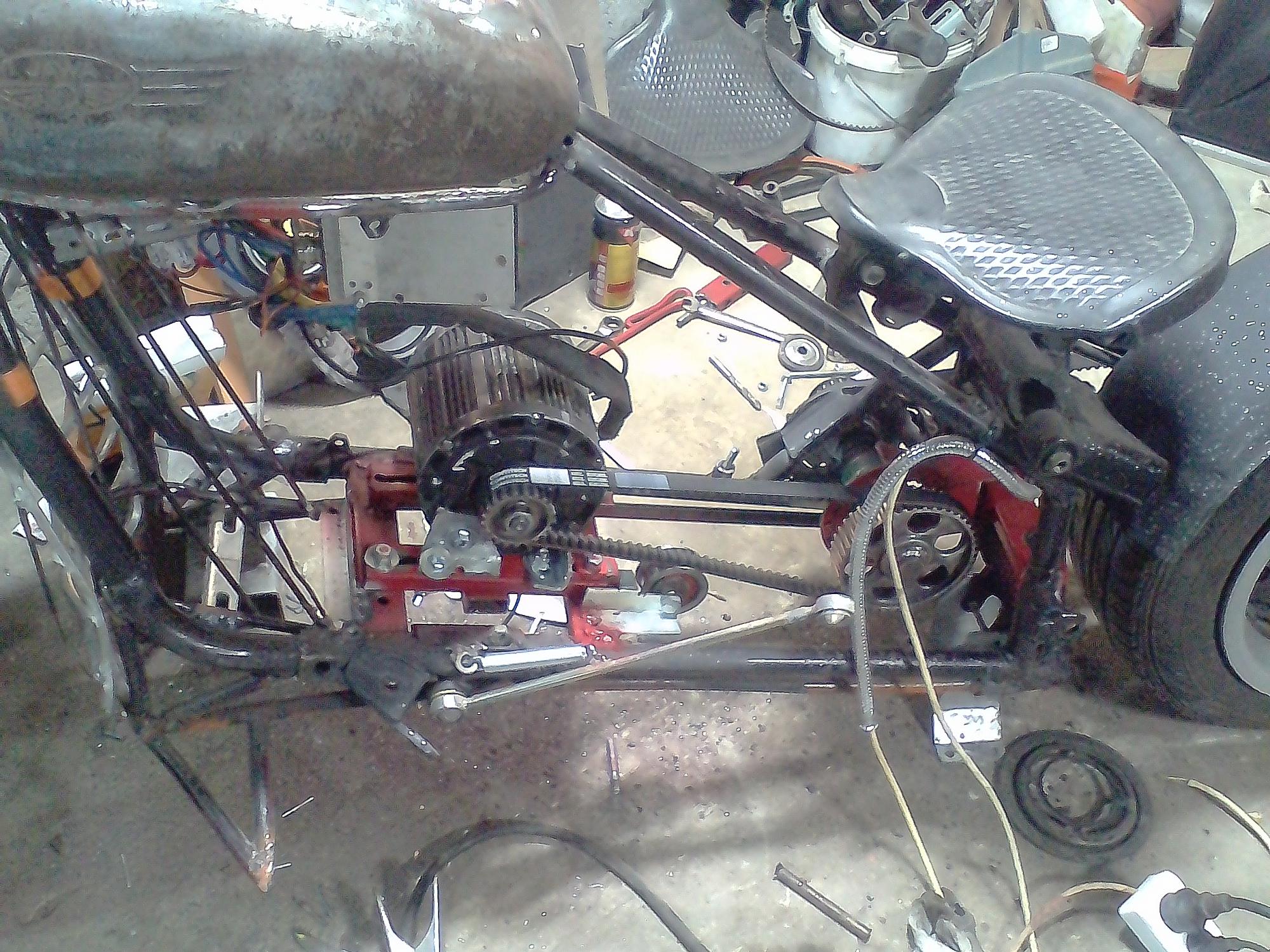

Исходя из,опять таки,бюджета и из того что было,решил поставить редуктор от ураловского заднего колеса.Самое трудное было соединить валы двигателя и редуктора с минимальной вибрацией,пришлось попотеть и подвесить мотор на толстую резину от какой-то транспортёрной ленты.Вариант получился с кучей плюсов!я увидел весь потенциал двигателя ощутил такую тягу,которую никак не ожидал от цифры 3000Вт. В таком виде проехал август и начало сентября 2018г.
Илья6
Но несовершенство конструкции постепенно давало о себе знать постепенно возрастающим гулом редуктора и потёками масла после скорости 80. Нежелание обслуживать данный механизм побудило к тому,что бы его всё-таки убрать.Так мы встретили зиму в гараже. Конечно проще было достать задний большой шкив и шкив на мотор с нужным передаточным числом,но ограничения в бюджете не идут на компромисс .Так и решено было осуществить двойную ременную передачу,из уже знакомых шестерён и ремней.Правда ремень от двигателя купил новый от ВАЗ2108

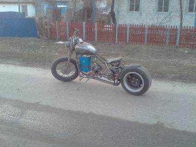

Первый заезд этой весной!Полчаса -полёт нормальный!

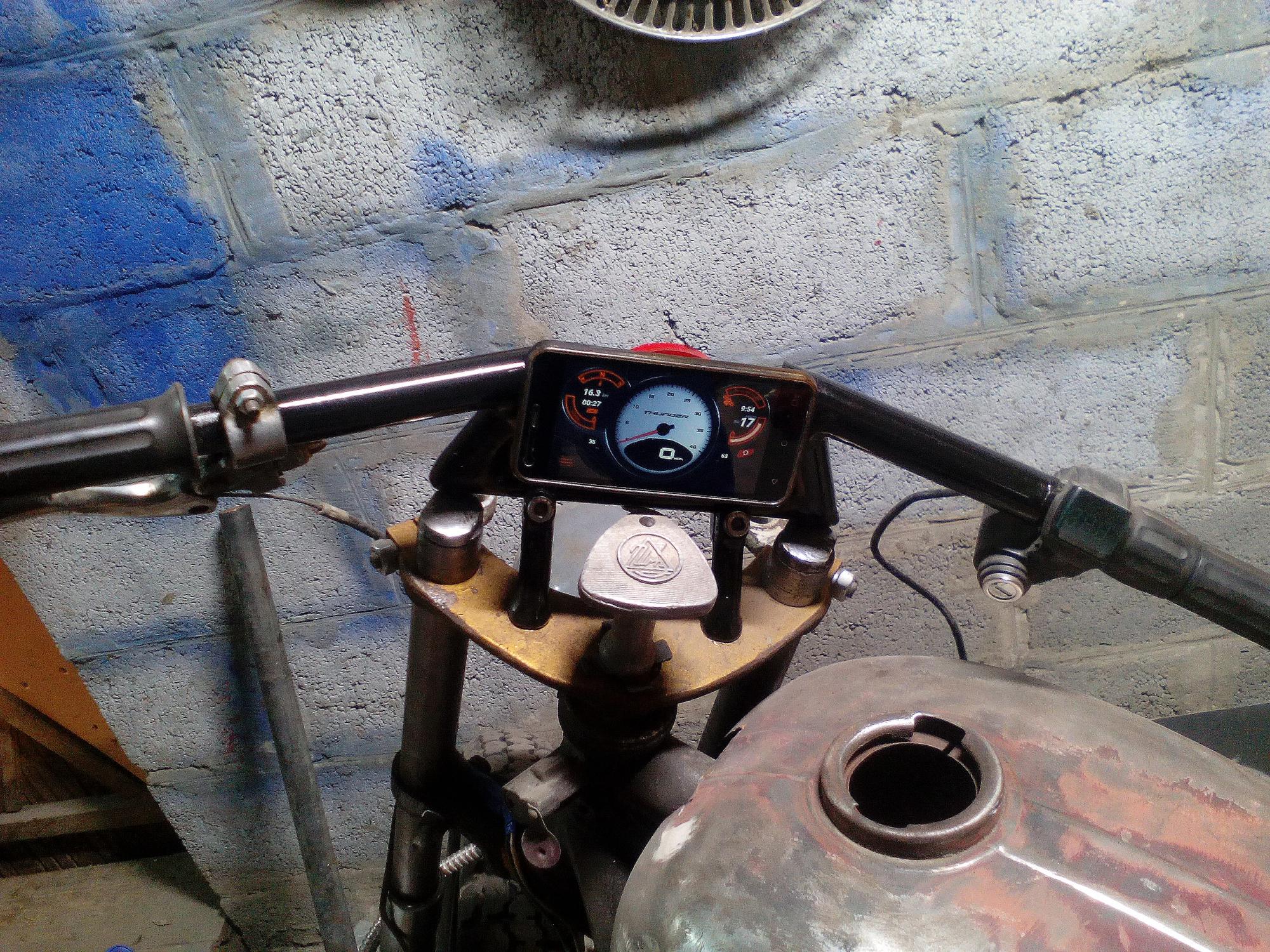

Покрасил руль,приделал магнит для телефона

Расскажите по электрике, что за мотор, контроллер и батарея, телефон подключен к контроллеру?
Илья6
Мотор QS-motors 3кВт, контролер- Келли KLS7230S? ,батарейка 40Ач, 72В, на 18650-тых...слабовата конечно,хотелось бы с большей ёмкостью,я её жалею,как могу)) Телефон пока не подключен,но очень хотелось бы,просто пока не знаю как это осуществить, и вообще,можно ли с этим контроллером,в общем,пока до этого не добрался.

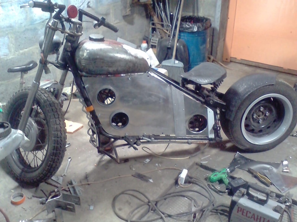

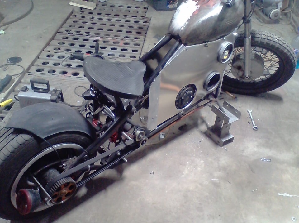

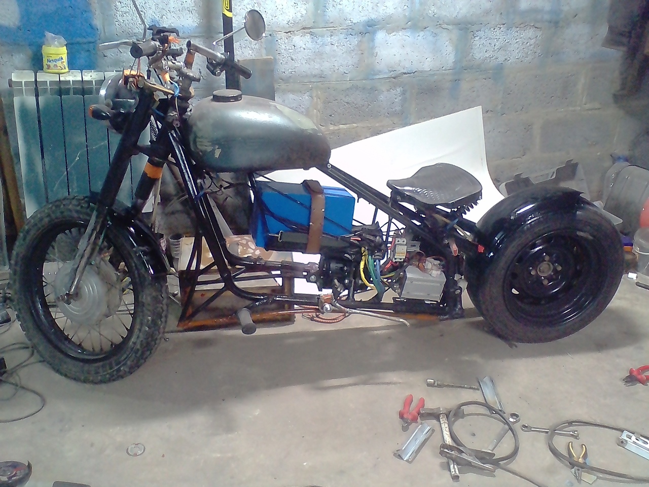

Наконец-то получилось скинуть фотки самые актуальные на сегодня, пробую с дизайном обшивки
Stanislavchik
[user]Илья6[/user], Фотки не очень разборчивые, позади подвеска осталась, или жёсткое крепление колеса к раме?
Илья6
Во многом пришлоси идти на компромисс и приделать на мертво, с распоркой,чтобы консоль выдерживала двоих .Да и вообще это же боббер,рама должна быть сухарь.Поправде ,не очень жестко,даже можно сказать -комфортно,под сиденьем амортизатор немного помогает
Stanislavchik
Илья6
Возражать не смею,всякое бывает,просто плюс ко всему,хорошая консольная вилка с амортизатором,дороговато,даже если самому замутить,а тут,и надежность и простота.Это же первый мой аппарат,дальше можно подумать над подвеской более детально.
