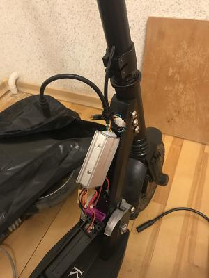

Нет не дисплей. Похоже я не верно выразился. Имел в виду контроллер, который находится в наклонной части рамы, между рулевой и декой.

Цитата: kluch от 28 Май 2019 в 18:02контроллер, который находится в наклонной части рамы, между рулевой и декой
хренасе... подарочки...  :wow:
кактотагоновыглядит...

Да, именно так. Но продавцу его отдал поставщик как раз для оперативного решения проблем со штатным. Так что продавец, отдав его мне, решил с себя снять лишнюю мороку по его замене. Вот он в процессе замены и штатный в раскрученном состоянии:
Другой вопрос - что теперь у меня есть сломанный штатный, который я постараюсь продиагностировать и восстановить. Будет про запас.
