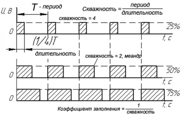

Цитата: ssilk от 11 Июль 2019 в 01:02Увеличивая период, можно увеличить длительность при той же скважности...
Это не изменение частоты?
По поводу меандра (в нашем конкретном контексте формы электрического сигнала) это не пинципиально, и мы, в общем то поняли, чтт речь идёт о прямоугольном сигнале. Но вот (повторюсь раз в третий или больше) — я просто попросил пояснить "на пальцах", что имелось ввиду во фразе "короткий... с той же скважностью" применительно к обоснованию натужного звука из мк.
И не более того. Свои мыслмюи по поводу звука и его природы я чуть раньше описал.

Цитата: vip69 от 11 Июль 2019 в 12:53пояснить "на пальцах", что имелось ввиду во фразе "короткий... с той же скважностью" применительно к обоснованию натужного звука из мк.
Ну вот первая попавшаяся таблица:
Укоротив меандр с сохранением скважности мы увеличиваем частоту, отсюда ослабление громкости и тембра. Скважность лучше не менять, т.к. это приводит к паразитному резонансу, возможно на этом принципе работает турборежим в контроллерах. Было-бы неплохо собрать стендик и посмотреть это всё на экране, но у меня на это нет времени, а жаль.
Tts
По поводу меандра и скважности стороны пришли к  согласию, что не может не радовать.

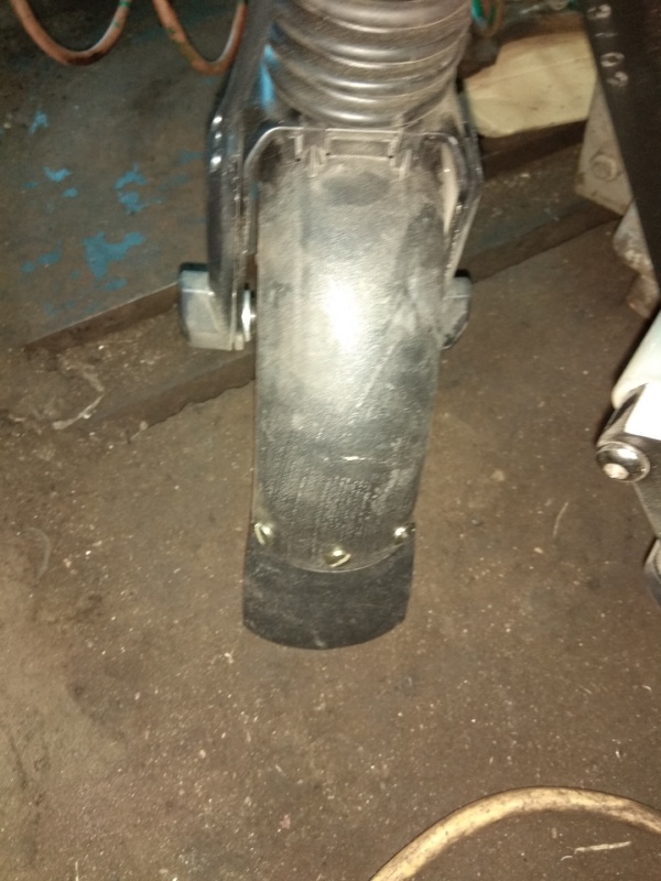

Приобрел данный аппарат F3 Pro.
Это первый транспорт такого типа у меня.
Чуть болталась передняя втулка, но продавец подтянул, правда не законтрил и опять разболталась, до дома доехал.

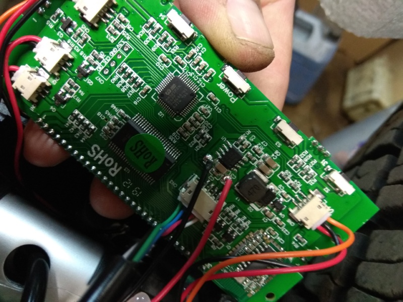

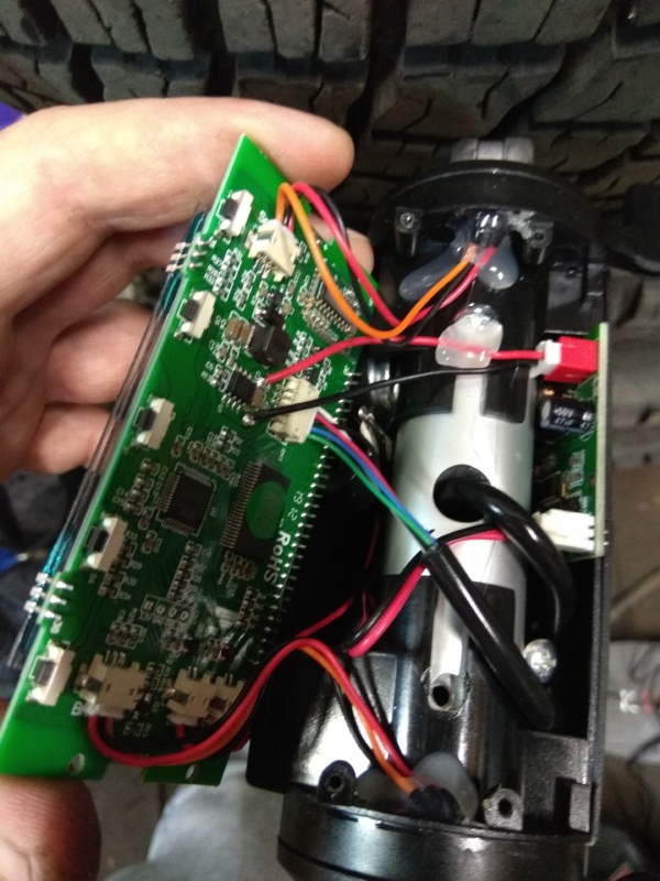

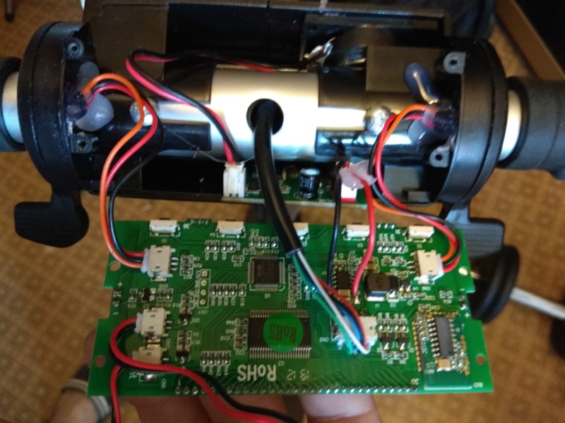

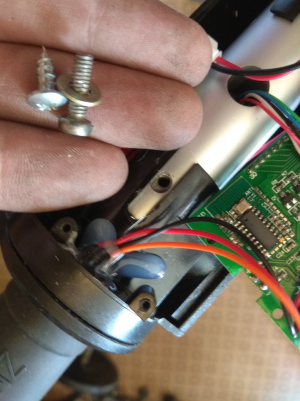

Дома разобрал все. Под дисплеем увидел открученый винтик ручки, на фото видно. Кстати, при мне к продавцу приехал покупатель с проблемой невключения, эта ручка у него вообще по кругу болталась, видимо винтики выкрутились оба и где-то замкнули плату дисплея...
В этом месте в ручках нарезана нормальная глубокая резьба М5, но закручены почему-то саморезы.. закрутил нормальные винты.

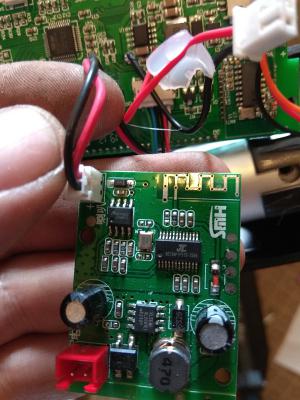

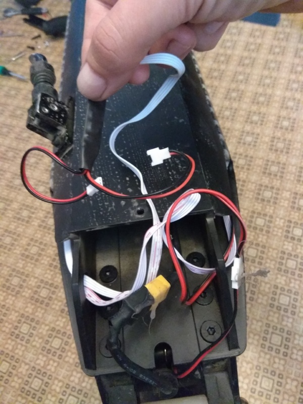

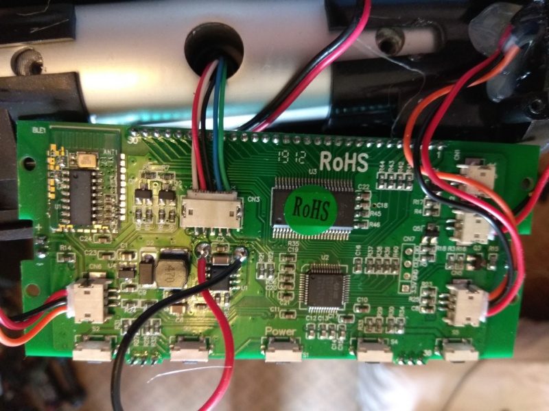

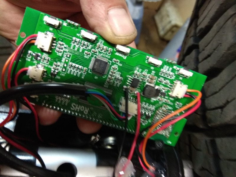

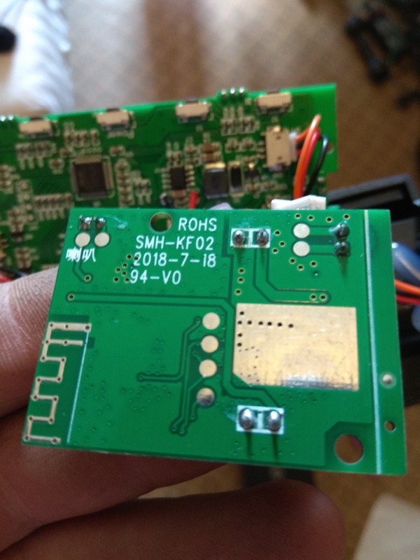

Плата музыки просто вставлена между корпусом и алюминиевой перекладиной ручек, замотал скотчем малярным, что бы не перетиралась и отключил, т.к. музыка без надобности, а каждое включение говорила хелло Куга :kidding: что довольно громко и привлекает излишнее внимание, теперь только писк от второй пищалки.
Плата музыки выглядит так:
Сама плата дисплея выглядит так:
Кстати, есть еще один косяк- провода, что уходят в колонку руля, тоже могут перетереться об относительно острый край алюминиевой рулевой колонки, одел резиновую трубочку, на фото до.

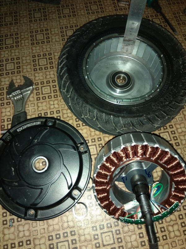

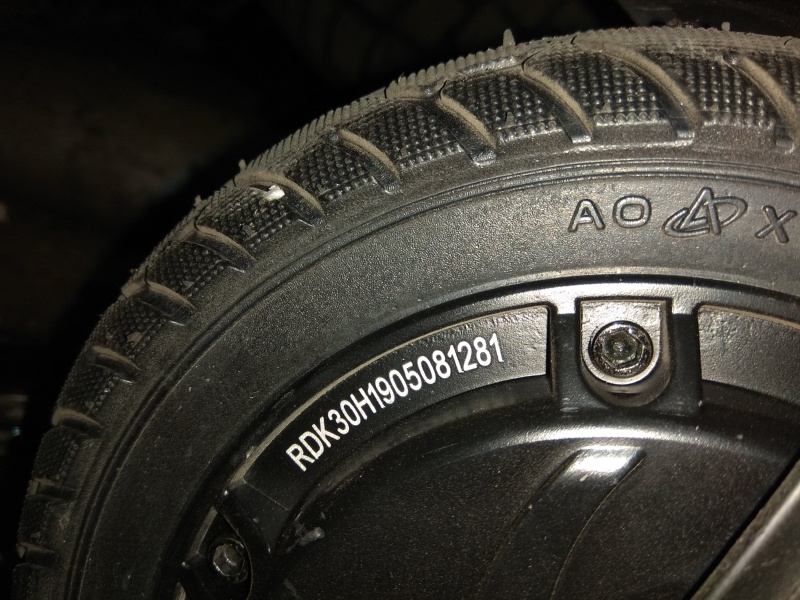

Далее колесо, имеет маркировку:
Ширина магнитов 30мм, 30шт
Пока собрал как было, без лака.
Далее выключил светофорную моргающую подсветку ленты, она подключена со своим контроллером просто разьем в разьем в разрыв заднего фонаря, при габаритах меняет цвета, при нажатии стопа моргает красным с задним фонарем. Фонарь работает и габаритом и стоп моргает, мне этого достаточно.

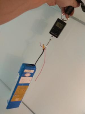

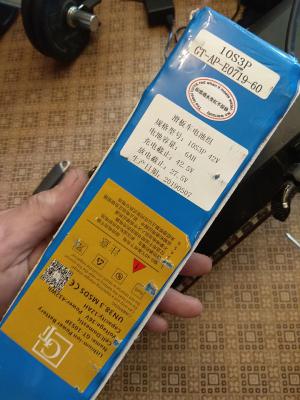

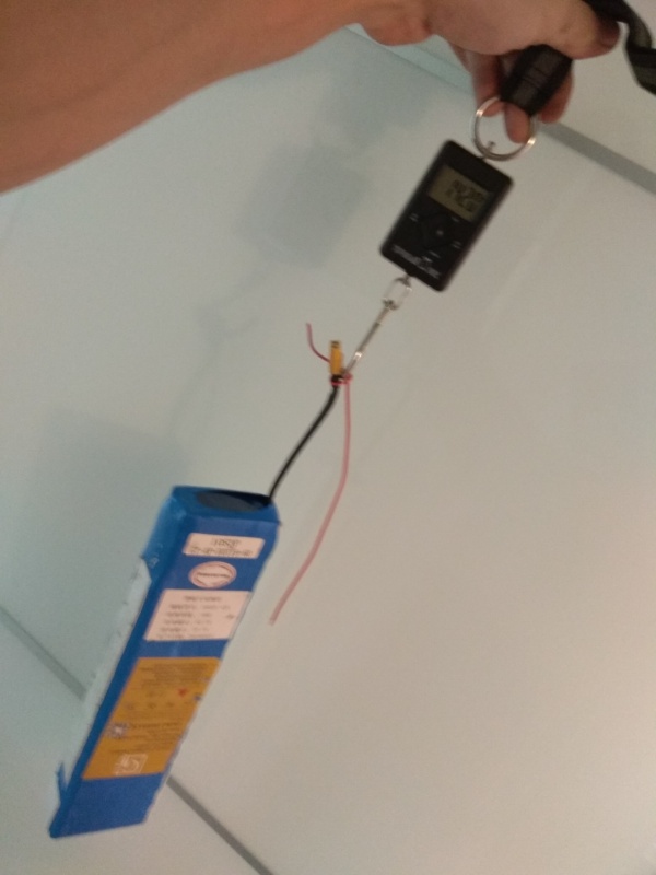

Далее батарейка. Продавец честно сказал, что она 6Ач, так и оказалось. Сборка 10s3p, саму пленку вскрывать не стал, на ощупь видно два ряда по 15 элементов. Вес 1.420кг

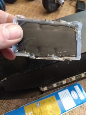

Загерметизировал батарейку с торцов шовным герметиком боди999, отличная штука.
Саму деку герметить спереди пока не стал, сделал пропил в углу в задней крышке для слива лишней воды, при постановку на подножку получается самая нижняя точка.
Сделал брызговичок на переднее колесо.

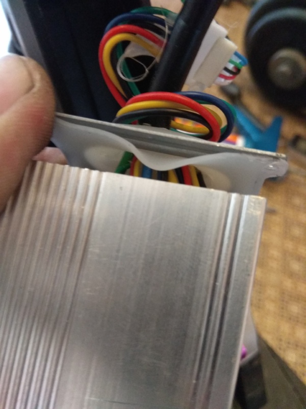

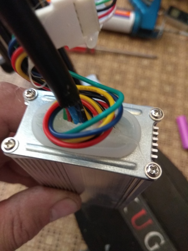

Контроллер довольно герметичен сам по себе, но прокладки под крышками были замяты и завернуты как попало, закрутил, что бы обжималось плотно ровно. Где заходят провода, дополнительно добавил термокклея сверху, снизу пусть стекает если вдруг попадет.
Практически все болты на самокате были ослаблены, затянул.

[user]Мишанька[/user], раз уж залезли в контроллер могли-бы нафоткать внутренности и версию платы, вот это реально интересно, всё остальное вроде как у всех. А как вы планируете разбираться с прошивкой?

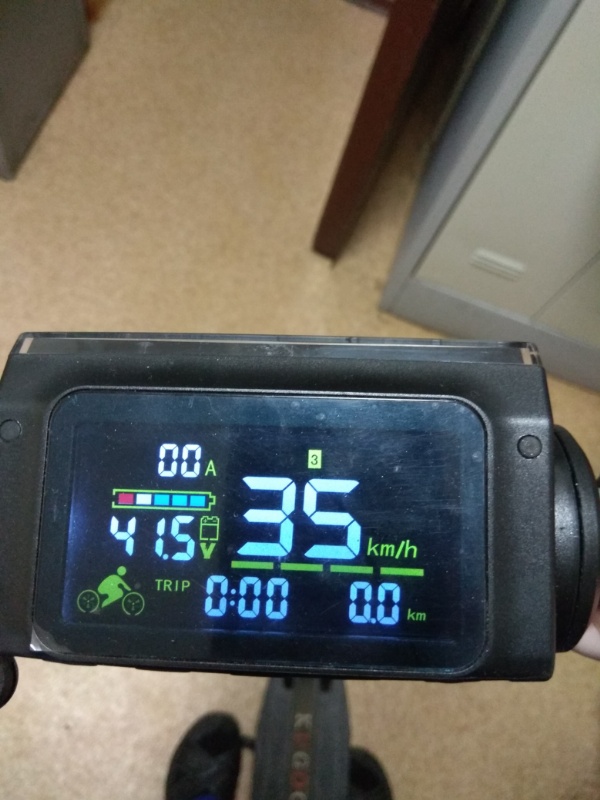

[user]Мишанька[/user], а кстати, какая у вас скорость на дисплее без нагрузки на 3-й скорости? У меня больше 39км/ч. не настраивается хоть ты тресни...
Мишанька
#85
Увы, максимум 35
Еще заметил, при торможении видимо просто торможение, без рекупирации, по крайней мере ток не показывает.
Upd
Провел настройки, как вы сказали здесь https://electrotransport.ru/index.php?topic=59139.msg1708672#msg1708672
Стало 40кмч!
Изменил пункт 2 было меньше.
