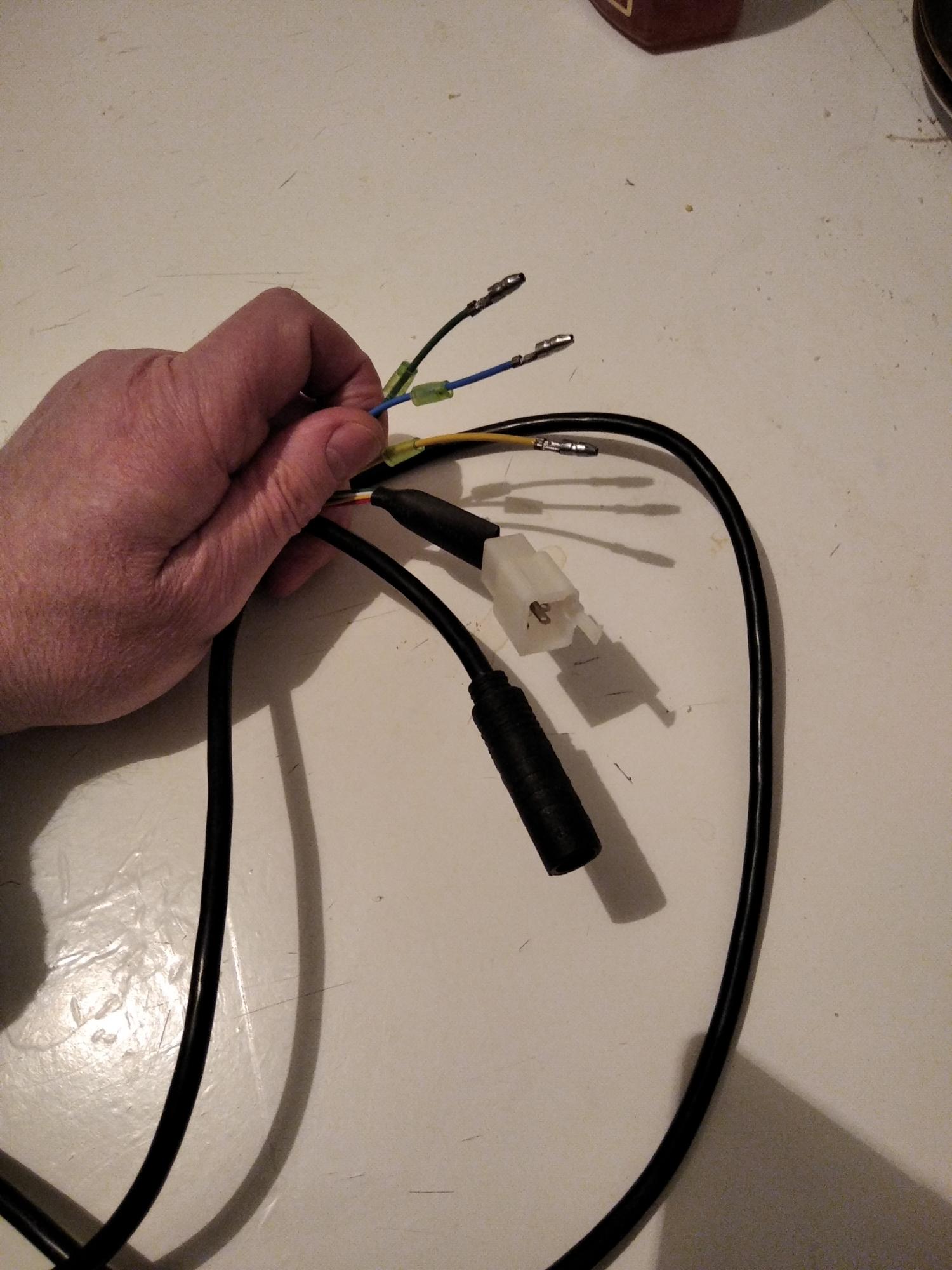

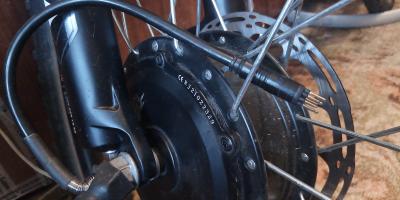

Парни, СРОЧНО ! где найти, выписать, не помню как называется .. переходник от переднего редукторника
на штырьки контроллера
А то сёдня решил хоть передок подключить к контроллеру, и о ужас! нет этого переходника! Забыл   :bn:

Я в Лифорсе покупал переходник 9пин от редукторника на фазные провода и датчики холла для контроллера, как у тебя.
А ты раньше на чём ездил то?
Я имею ввиду контроллер для переднего движка.

Шмель
Так не буду же я перекидывать с Мустанга этот провод!, у меня же Мустанг тогда обезножит! На чом сейчас ездить буду?
Ага! этот вот такой ?? хотя нет.. на холы у меня другой..  https://www.li-force.ru/shop/view/kabel-udlinitelnyj-9pin-36pin-800mm

9-aleksandr
[user]ХэвиМеталл[/user], [user]Шмель[/user], я бы вам посоветовал обрезать на фазных контроллера и на том проводе переходнике тоже те три контакта и взять разъёмы xt60, распилить пластик и достать сами контакты. Я так везде сделал а контакты одеть в клеевую термоусадку каждый по отдельности и после соединения на всякий случай ещё одеваю поверх на весь разъём тоже термоусадку но без клея чтоб можно было легко разрезать ножницами при разъединении. Те что у вас греются и бывает оплавляются.

Witaliy
Цитата: 9-aleksandr от 25 Фев. 2022 в 20:26взять разъёмы xt60, распилить пластик и достать сами контакты.
Зачем так извращаться? Есть трёхконтактные разъёмы для фазных проводов. Компактно и надёжно. Фотки выкладывал(лень искать)
9-aleksandr
[user]Witaliy[/user], вы думаете что я про него не знаю? Да я сначало купил их парочку но блин когда нужно поиграться местами фазных проводов то этот разъём вообще не годится, так же по отдельности мне легче разместить провода по плоскости а не тот бугор что получается с тем mr-60 или как там его. Да и стоит он один как 2-3 xt60.
Kugoo v1
2WD*1.5 киловатт, 2*Kelly kls 4812s, Tesla 21700 13s15p, 72.4Ah.  80+ км в час.
Witaliy
Если "поиграться", то действительно, нужны отдельные проводки.
Если конфиг устоялся и эксплуатируется без изменений в электрокомплектухе, то тут играет правило: всё должно быть надёжно. И, при небходимости, легко рассоединялось. Я так вижу.
satell
Для мощного ДД лучше использовать ЕС5. https://aliexpress.ru/item/32845154020.html?sku_id=65176525831
