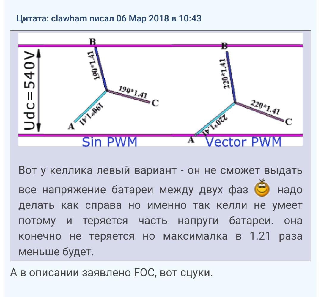

Цитата: 9-aleksandr от 09 Март 2023 в 20:49а может тот новый хозяин весит раза в полтора больше предыдущего? И кстати, батарейный понятно что стоит 60, а фазного сколько?
1) Водилы весят одинаково. 2) Фазный на скорость никак не влияет,только на ускорение -мимо. 3) Параметр 15 000 был выставлен. Дело было не в этом,просто келли реально медленее инфиниона, даже если финик просто на 100% без ослабления магнитного поля. Мы нашли причину

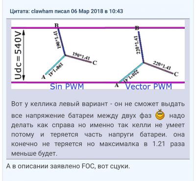

Ещё раз -всё разобрались. Дело не в ослаблении ! Келли ваш реально медленее в любом случае,человек узнал почему. В теме про келли как раз.  Смотрите : на ослаблении 67 км. в час. Без ослабления старый на 100% 60 км. в час. А келли ваш 50 -52. То есть он медленее ощутимо при любом раскладе,даже в обычном режиме если финик сделать. Схема келли виновата.

В общем так. В чате обсудили. Один высказался по келли нейтрально ,именно тот что купил и продал байк. А второй человек что также подумывал купить келли мягко говоря....обосрал по полной. Начнём с первого и что он выяснил :
1) "Келли нормальный контроллер ,не спорю. Да приятно, функционал за свои деньги,но он просто нам не подходит,он не для этого и всё.  Вот я нашёл же в теме келли,см. "
"Человек же писал, что келли из за схемы на 1.21 раза медленее. Так и выходит разница,считайте сами. Всё сошлось. А все эти теории, кто там что чувствовал после КТ....незнаю...я лично проверил всё на себе и уверен. Да,прикольно эти фишки его другие,но большая часть его функций нафиг не нужна вообще. Зато он дешевле мне вышел нового финика.
2) Ухххх.....хорошо что не купил ваш Келли. Пишут там тебе в теме,что вольтажом надо поднимать...смешно. У меня вольтаж низкий, и каждый км. в час на счету. А медленно ездить, я могу на любом куске дядюшки лао с али....Нафига этот келли, если максималку нормальную не даёт ? Повезло что не заказал....если бы купил и поехал эти 50,я бы обоссал его в первый же день)).
