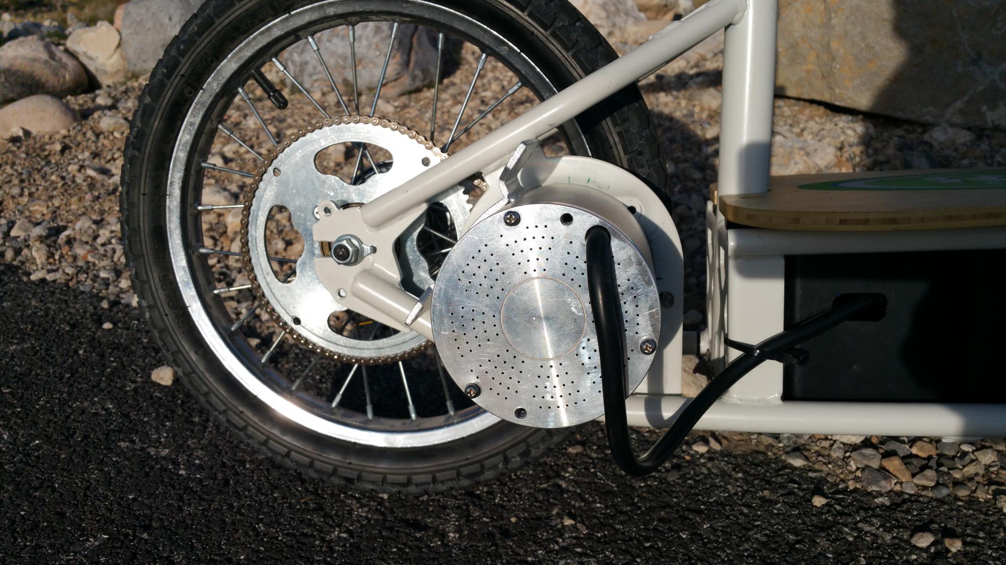

Чайнег
У меня подобная задача - нужен суммарный крутящий момент 100Н-м, но на 16" колесах (имхо 100Н-м на 8" колесиках - перебор, это 100кг тяги, т.е. для суммарного веса пусть даже 150кг, это arcsin(100/150) = 42 градуса, т.е. уклон 90%! таких не бывает).
https://electrotransport.ru/index.php?msg=1598550
Я пришел к выводу, что даже 2-х МК не хватит (для коротких подъемов хватит, а вот для затяжных - нет, перегреются). Поэтому планирую комбинированную схему с подвесным мотором:
(МК тут еще нет, но будет)
Я пока сделал прямую редукцию 11:80, а вот с тем же мотором человек сделал двухступенчатую редукцию:
https://electrotransport.ru/index.php?msg=1594001
Если хочется непременно литые 8" колеса (у меня на Спидвей Мини 4 такие), то, чтобы взять такие крутые подъемы, можно навесить подобный мотор, и через редуктор крутить прикрученный на МК фривилл.
SuP_
А что у этого мотора с влагозащитой? Дырочки с торцов насквозь, или декоративные?
Чайнег
Цитата: SuP_ от 10 Апр. 2019 в 23:45А что у этого мотора с влагозащитой? Дырочки с торцов насквозь, или декоративные?
Сквозные, но их при желании можно просто залить герметиком изнутри, там места полно, будет подводная лодка. Насколько сильно это повлияет на температурный режим мотора, неизвестно, но у него же статор снаружи, поэтому он хорошо охлаждается набегающим потоком.
TRO
Цитата: Чайнег от 10 Апр. 2019 в 23:53Сквозные, но их при желании можно просто залить герметиком изнутри, там места полно,
А вы внутрянку не фоткали? Интерессно на ротор и магниты посмотреть.
