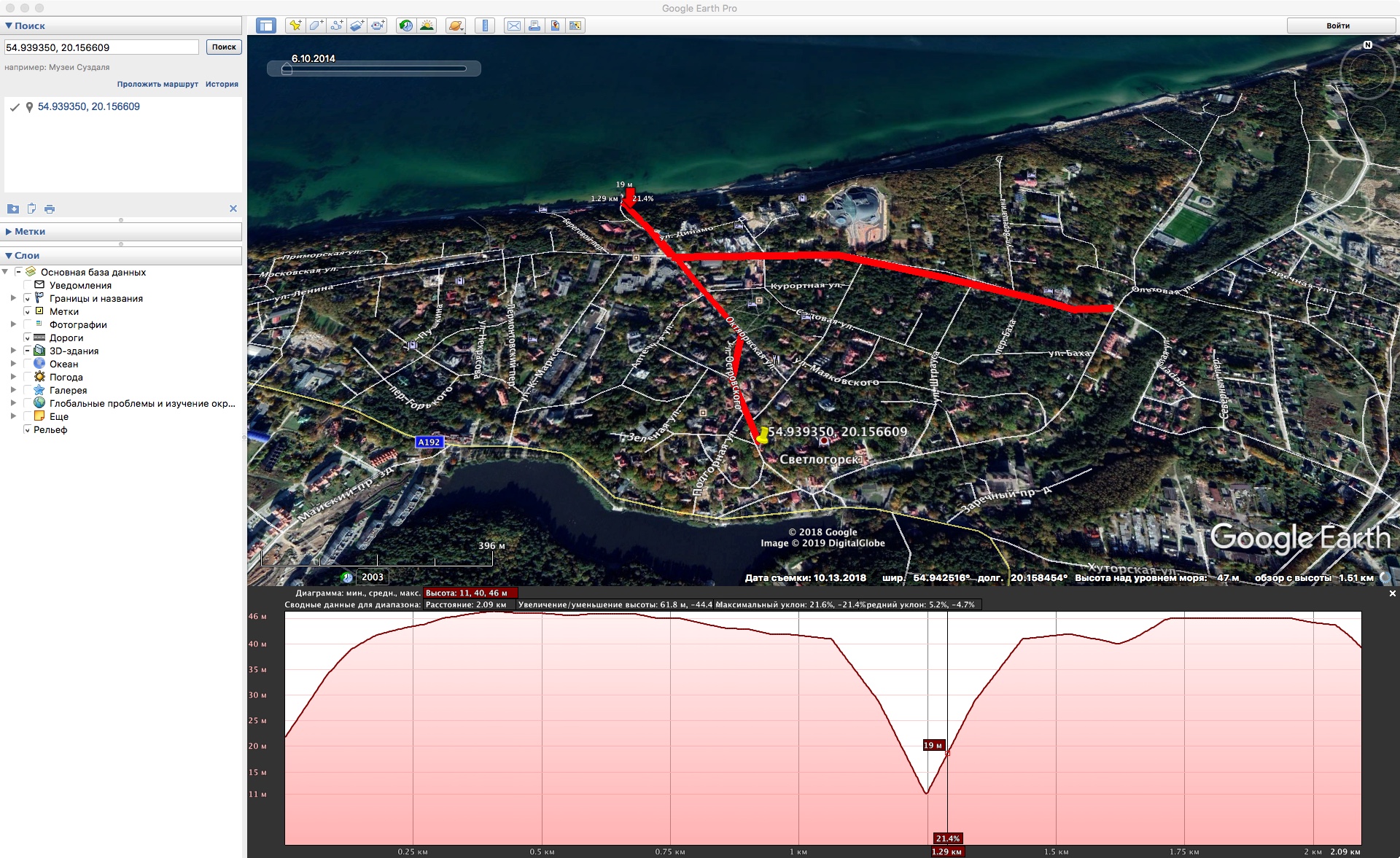

Цитата: Иван Сусанин от 14 Апр. 2019 в 00:35Горки у нас на побережье очень крутые.
А есть GPS координаты такой горки?
Иван Сусанин
#63
Цитата: Чайнег от 14 Апр. 2019 в 02:04А есть GPS координаты такой горки?
У меня нет. У меня тилипон кнопочный  :-(
А так- г. Светлогорск - он весь в горках. :exactly:
LeoDron
В Google map посмотри. Тыкаешь мышкой и копируешь координаты.
Иван Сусанин
#65
Нашёл. 54.942812, 20.167643    54.944423, 20.150589     54.939350, 20.156609   вроде попал.
Горки, блин.

Цитата: Иван Сусанин от 14 Апр. 2019 в 02:38Нашёл. 54.942812, 20.167643    54.944423, 20.150589     54.939350, 20.156609   вроде попал.
Горки, блин.
Вот, я повозюкал мышкой по этим точкам. Ну что же, около воды, действительно, подъемчеги 21.6% - это не х собачий. Правда, перепад высот - всего 30-35м. Это хороший тест на тяговость пепелаца. Хороший тест на температурную выносливость - это наборы высот хотя бы 300м, хотя 300м - тоже не the Горы (с), это the Холмы. 35м - это холмики. The Горы - это километр набора и больше.

Цитата: edw123 от 14 Апр. 2019 в 12:09Ну и где там горки-то? 60м - самая высокая. Вся крутизна на обрыве к морю.
Спор был за уклон. Городок у нас маленький. С Севастопольскими горками знаком, равно как с Владивостокскими и Камчатскими сопками.
