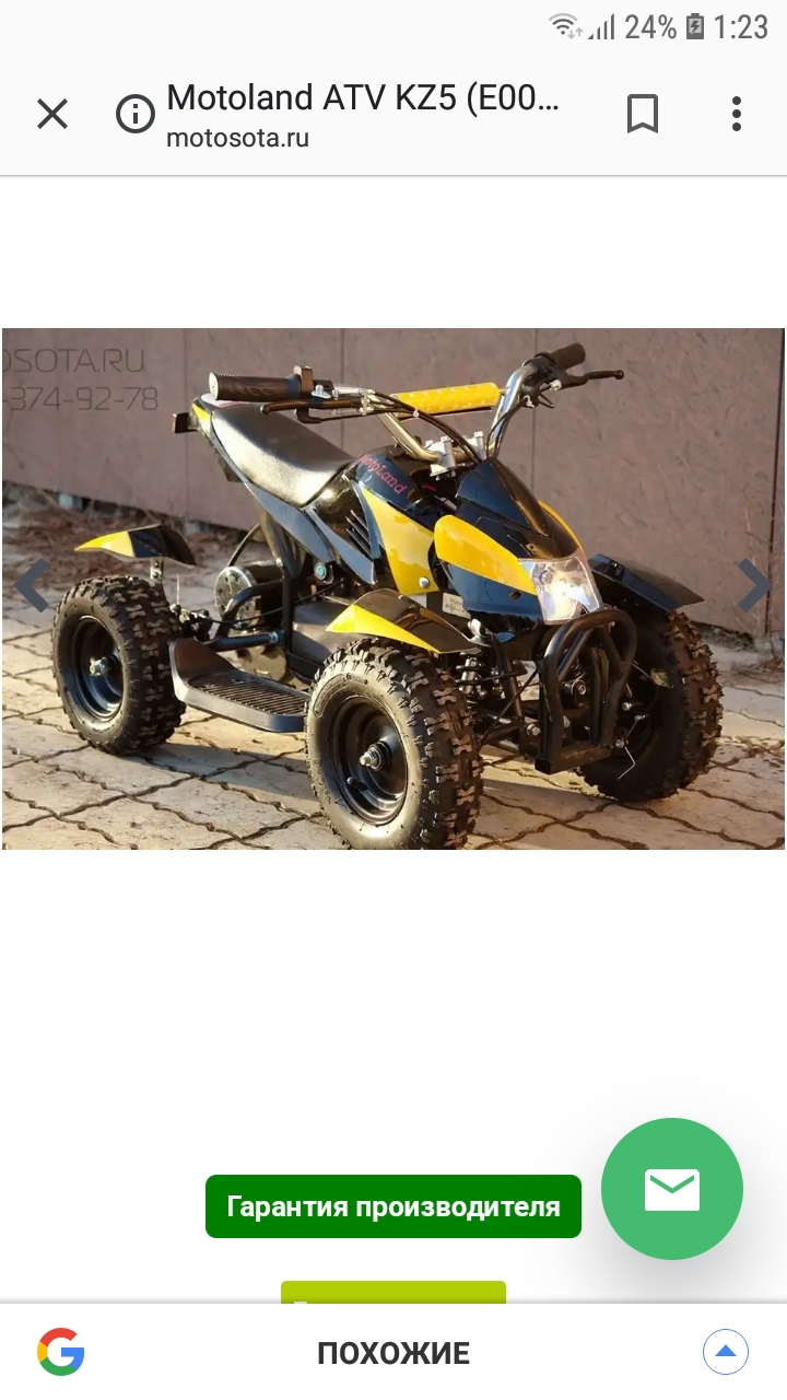

Приветствую всех! Нужны советы знающих, т.к. пионер в этой теме.
Нужен мотор на квадрик, сыну 3.5 года. Езда на задних колесах и дрифт в приоритете.
Подвели узкоглазые с МК, должны были быть по 350w каждое, а в итоге фуфло оказалось с алюминивой обмоткой, токи смешные,  рукой без проблем могу удерживать 350 Ватт колесо.
Рама квадрика около 20 кг. Что лучше поставить?
Мотор с щетками, с редуктором, бесколекторный или прямой привод...
Цена вопроса волнует сильно, т.к. влито уже много а результата нет.
Квадрик ездит, но момента не хватает. Сейчас гоняет на "заряженом" пластмассовом  peg perego  sportsman 400, так вот он наваливает как надо.
Дрифт, на задних колесах вжигает и т.д.
Все кто видит в шоке. Детская игрушка а валит ого го...
Ventilyatorr
На фото квадрик, на который нужен мотор. Что стояло в оригинале не знаю, точнее знаю, но у меня родного мотора нет и не знаю на что он был способен...
Очень хочется не пропустить сезон!

Электрикер
#14
Цитата: Ventilyatorr от 21 Апр. 2019 в 01:44Подбор мотора для детского квадроцикла
Подбором только мотора не обойдетесь. Я этот путь прошёл - вам нужен собрать примерно такой квадрик, как у меня: https://electrotransport.ru/index.php?topic=38756.0
1. Раму лучше брать от самого мелкого квадра бензинового 4" и дорабатывать. Соответственно цент тяжести будет низким и сам квадр будет легким. На фото у вас электро квадр 6". У него рама побольше, шире, длиннее и выше. Сам он по ощущениям менее поворотливый, чем 4". Родные покрышки очень плохие, плюс диски железные 6" неразборные - замучаетесь резину менять, ещё передняя и задняя резина разной ширины. Электромоторы там ставят щеточные 500 или 800 ваттные, родной контроллер тупит - имеет плавный разгон.
2. Моторколеса лучше не использовать - для дрифта и прочего лучше неразрезная ось.
3. Мотор только бесщеточный, чем мощнее найдете тем лучше, минимум 48в, аккумулятор только литий.
4. Мой конфиг описан у меня в теме. Максимальная измеренная скорость с водителем 35кг - 46км/ч, с водителем 50кг - 41км/ч

Электрикер
#17
Цитата: VentilyatorrСюдя по фото, ваш квадрик одно и тоже!
Это оптический обман  :-)  Рама у 4" квадров мельче, чем у 6", соответственно посадка всё же ниже. У своего я ещё высоту руля нарастил. Кроме того, у элекро-квадров задний маятник сантиметров на 10-15 длиннее, чем у бензиновых, так как там крепится электромотор. У меня мотор закреплен в раме.
Цитата: VentilyatorrКолеса у меня 6, но на ваших 4 и профиль больше.
Это я специально подбирал резину, удалось найти с внешним диаметром как у 6", но для 4" диска. Диски 4" алюминиевые, разбираются на две части.
Цитата: VentilyatorrДумаю, если поставить колеса рядом, то будет тот же радиус в итоге, соответственно и центр тяжести примерно такой же.
Клиренс да, такой же, но центр тяжести ниже, так как рама мельче
