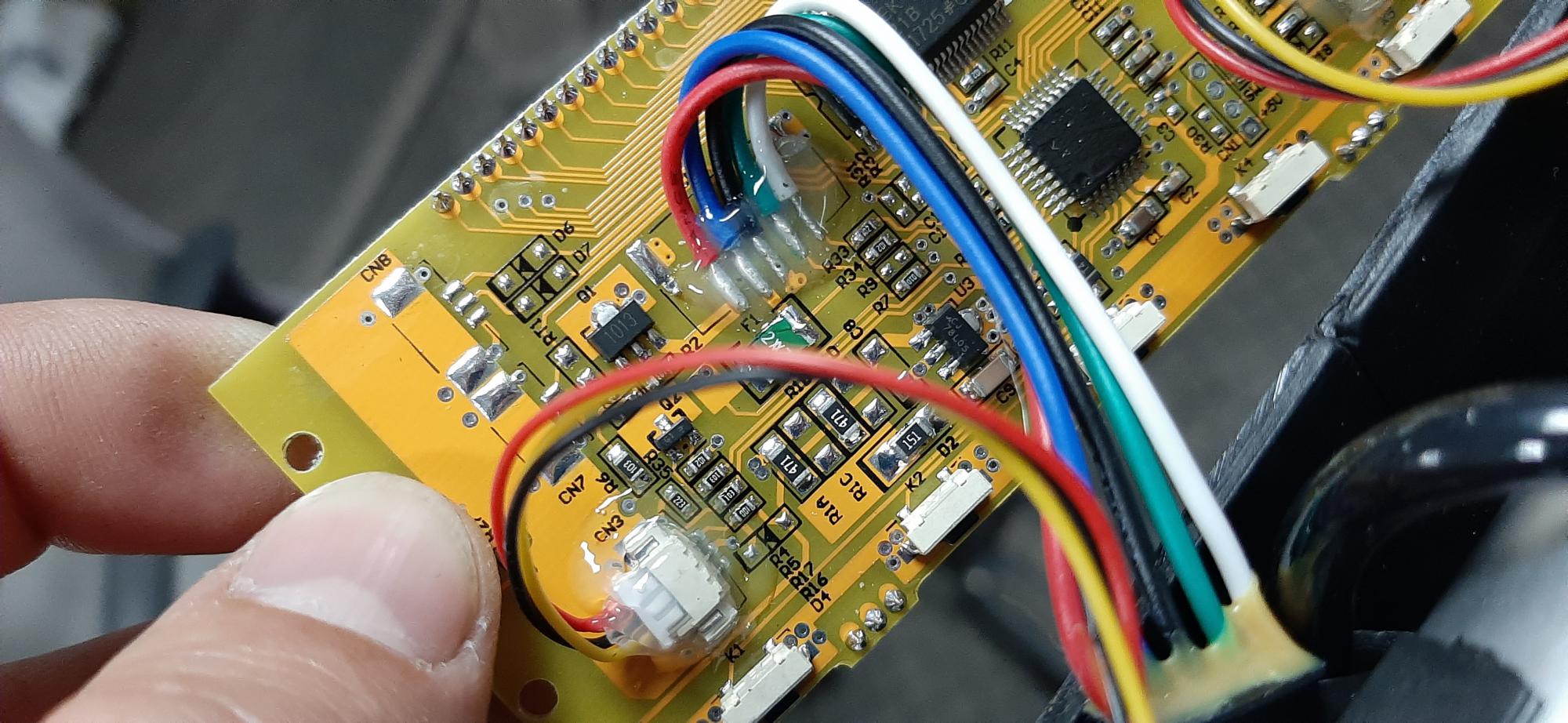

Добрый день. Уважаемые, подскажите пожалуйста. Имею самокат аналог kugoo s3. Снял дисплей, плата такая же и контроллер тот же stm8s903k3t6c. Заявленная максимальная скорость 20км/ч, а хотелось бы немного побыстрее все таки, Хотя бы 40. В меню ограничения максимальной скорости на 3 режиме стоит 100. Если пробовать перепрошивать как думаете будет толк? Скорость появиться?)) всем Спасибо
inwin
[user]Dman[/user], какая версия в инженерном меню?

[user]Dman[/user], сделайте фото гравировки на мк.
у вас такой?
https://www.iconbit.de/kick-scooter-tracer-street/#tab-id-2
вы его в германии покупали?
35 т. р. за кугу это дороговато :)
Dman
Да он из Германии, подарок. Где эта оравирова на мк? Где искать
inwin
Dman
Аааа, понял, т. е. Если 350w то реально прошивкой до 32кмч шить? Если меньше то шансов нет?

Dman
Вот что у меня:
Какую прошивку лить?
ssilk
Цитата: Dman от 18 Нояб. 2019 в 20:10Какую прошивку лить?
Подождите "лить прошивку", сначала в меню посмотрите ограничения на 1й-3й скоростях.  Колесо у Вас тяговое (намотано под мощность, а не под скорость), не факт, что оно поедет больше 27 км/ч. ПротивоЭДС не даст колесу раскрутиться выше определенных оборотов. Чтобы поехало быстрее - надо увеличивать напряжение. Но тяговое колесо, даже на батарейке 48 вольт, все равно не поедет 40 км/ч. Еще, контроллер колеса может урезать ток до 11-12 ампер. Кроме того, на этом самокате ездить быстрее 30 км/ч просто опасно. Особенно на самокатах выпуска 19 года, для удешевления конструкции китайцы стали добавлять больше песка и бумаги, чем в старые самокаты...) А по третьему закону термодинамики, сплав песка и бумаги на околосветовых скоростях превращается в жидкость...
Кроме того, скорость самоката зависит не только от электрической и электронной начинки, но и от механики, например, от наката заднего колеса... Вы можете получить прирост скорости в 3-4 км/ч просто заменив дырявое колесо на нормальное литое... Ну и Ваш вес тоже имеет значение.
И контрольный выстрел: С чего Вы взяли, что прошивка дисплея может увеличить скорость? Скоростью(оборотами колеса) заведует контроллер МК, а его прошивку еще никому поломать не удалось...
