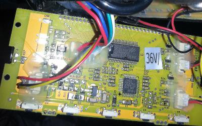

В шапке есть ссылка на "Последняя прошивка для Kugoo S3", как определить для какой версии S3 она подходит? У меня например jilong с желтой платой, она подойдет?
dv_com
Цитата: alexlll от 18 Сен. 2019 в 18:12У меня например jilong с желтой платой, она подойдет?
Разные производители используют одни и те-же платы, но прошивают по своему. Поэтому есть шанс, что плата после прошивки будет не совместима с контроллером МК. У меня, например, точно такая же плата, самокат Kugoo S3, а прошивка подошла от Kugoo S2. Только методом проб. Но следует учесть, что возврат к стоковой прошивке не возможен в виду ее отсутствия.

alexlll
У меня всё работает, альтернативная прошивка интересует только из-за (возможно) более плавной реакции на курок газа, терять стоп сигнал я конечно не хочу. Должны же быть какие-то признаки по которым можно понять, что прошивка подходит, иначе ее можно использовать  только когда уже нечего терять.

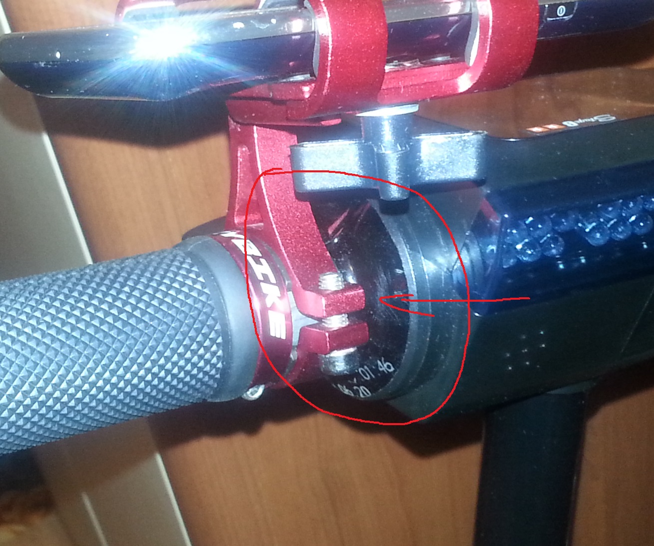

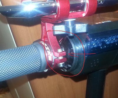

alexlll
#100
Обычно китайцы все упрощают, а тут усложнили. Лучше бы они нафиг убрали этот экран, а на сэкономленные деньги сделали нормальный задний тормоз.
З.Ы. Датчик уже переклеен, еще как ни странно плавности добавляет прижатый фиксатор курка газа.

Тут подумал, а ведь можно определить совместимость до перепрошивки по протоколу обмена, который можно перехватить на стоковой прошивке. Если протокол соответствует описанному тут https://electrotransport.ru/index.php?topic=55186.0#topmsg, то и прошивка подойдет. Желательно мнение vlad-2015 услышать по этому поводу...
vlad-2015
[user]dv_com[/user],
Да, можно узнать по протоколу, но для этого нужно оборудование, знания и опыт. Когда китайцы выпустят новый протокол, будет сложнее. Так же не стоит забывать, что под одним протоколом могут работать разные контроллеры МК...
