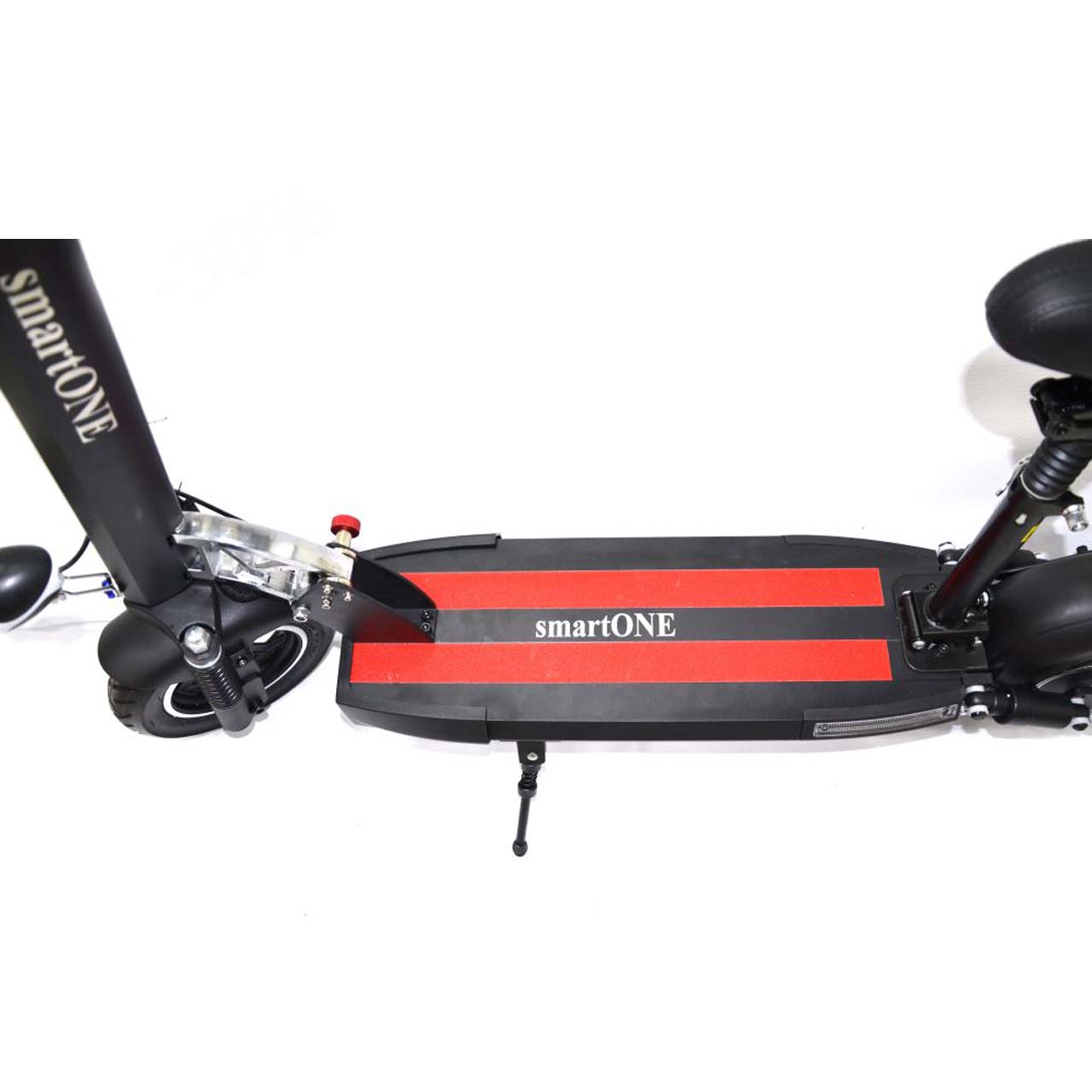

Электросамокат smartONE MS1
Автор Denzlred, 03 Май 2019 в 16:03
Denzlred
Аналог самоката kugoo m4 pro
ТЕХНИЧЕСКИЕ ХАРАКТЕРИСТИКИ smartONE MS-1
Диаметр колеса: 10" (25см)
Мощность двигателя: 500 Вт
Дальность хода: 40 -50 км
Аккумулятор: Li 48 V - 14.5 Ah
Максимальная скорость: 50 км/ч
Максимальная нагрузка: 120 кг

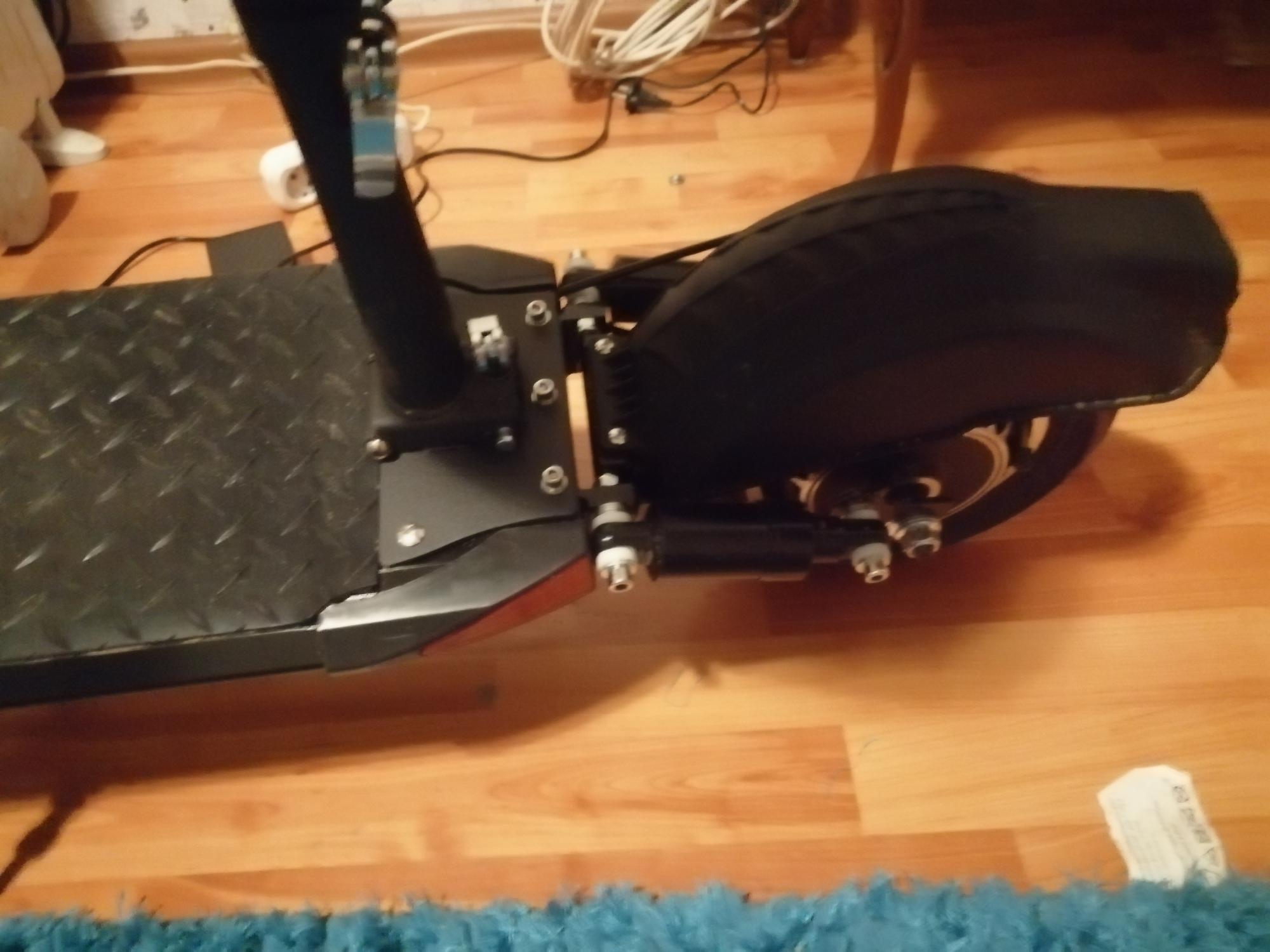

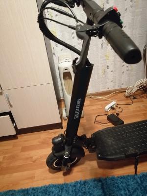

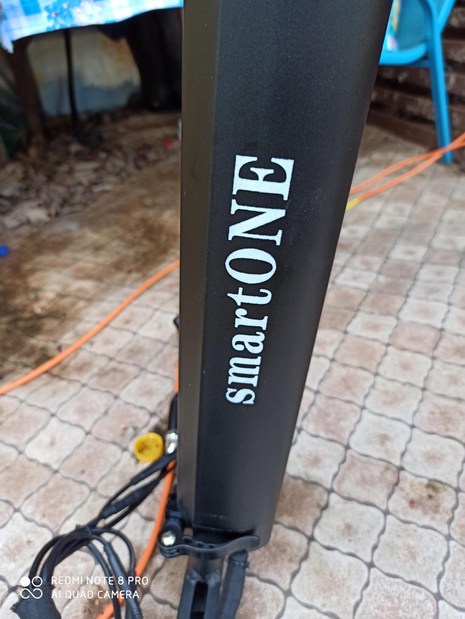

всем привет, приобрел smartone ms-1 pro, в описании про про ни слова так же практически и инфы про эту модель, сооблазнили аккумулятором и устраненными болячками (но гуся крутить надо - люфтит), если есть вопросы задавайте (это мой первенец)))
Garazh_1064
в общем был не прав по поводу гуся, люфт был в кронштейне складывания, гранником подтянул-люфта как не бывало)),пробовал тянуть гайку внутреннюю гуся закручена намертво)) :dance:

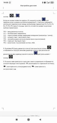

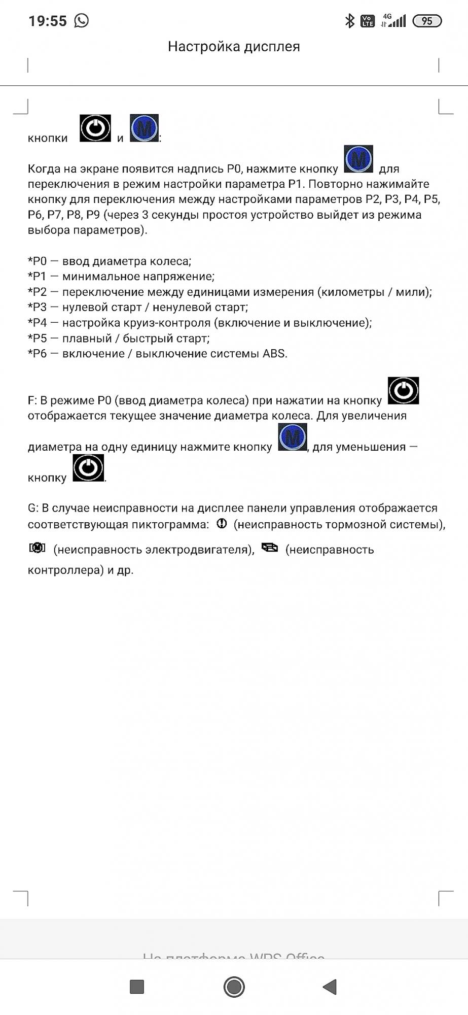

Garazh_1064 Привет! Подскажи пожалуйста какая инструкция была в комплекте? И если не сложно, можно фото с разделом настройки БК. Или так написать как настраивается размер колеса, и т.п.
А то в моем комплекте была левая инструкция от другого самоката, а сам разобраться не могу =(
Заранее спасибо!

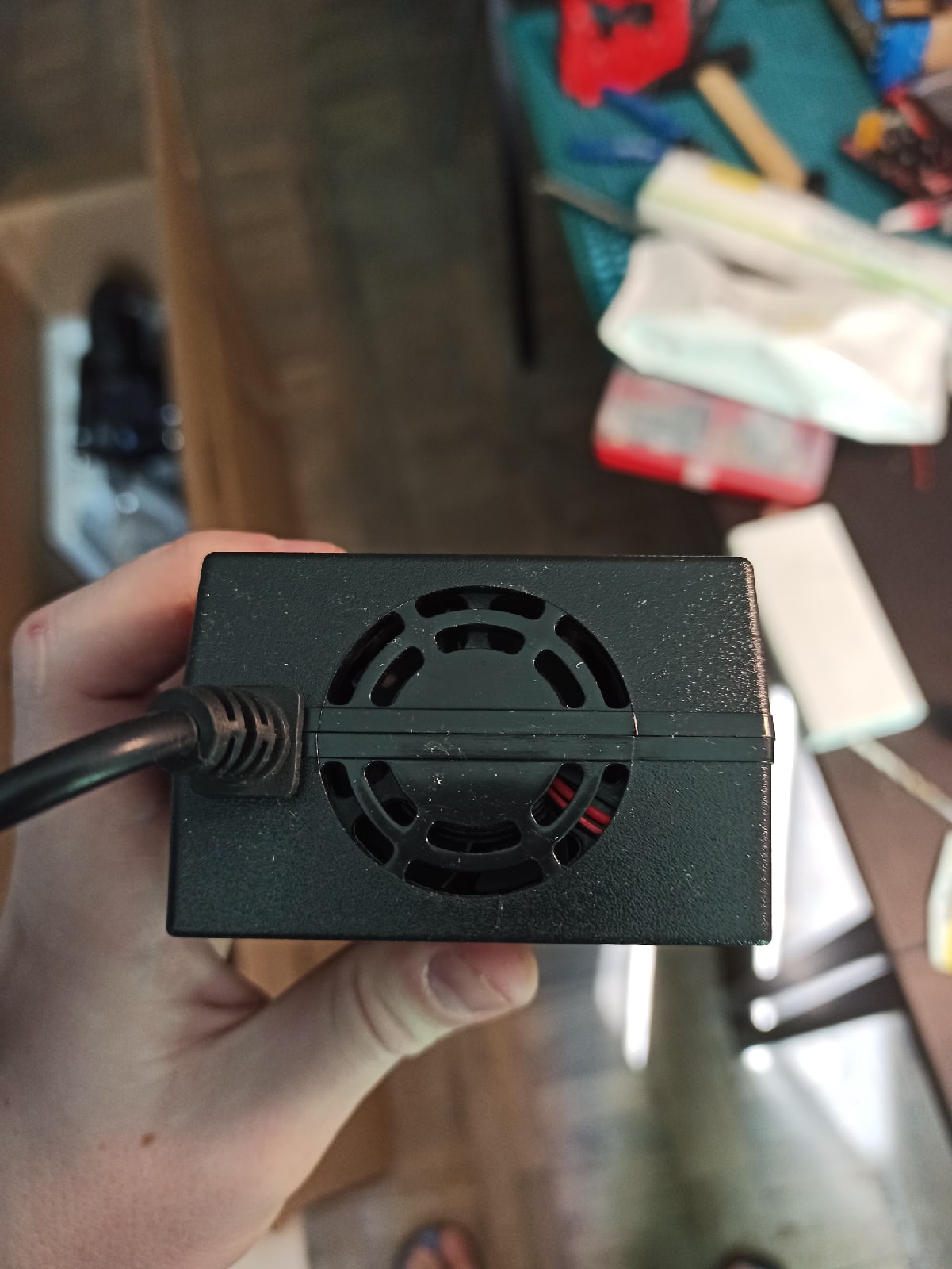

В комплекте блок питания на 48в 2а. Корпус сделан из дешевого пластика. С торца установлен кулер.

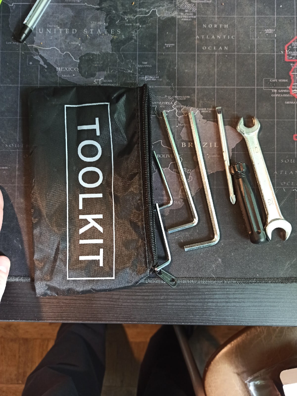

Мини набор инструментов, чтобы подкрутить винты и болты.

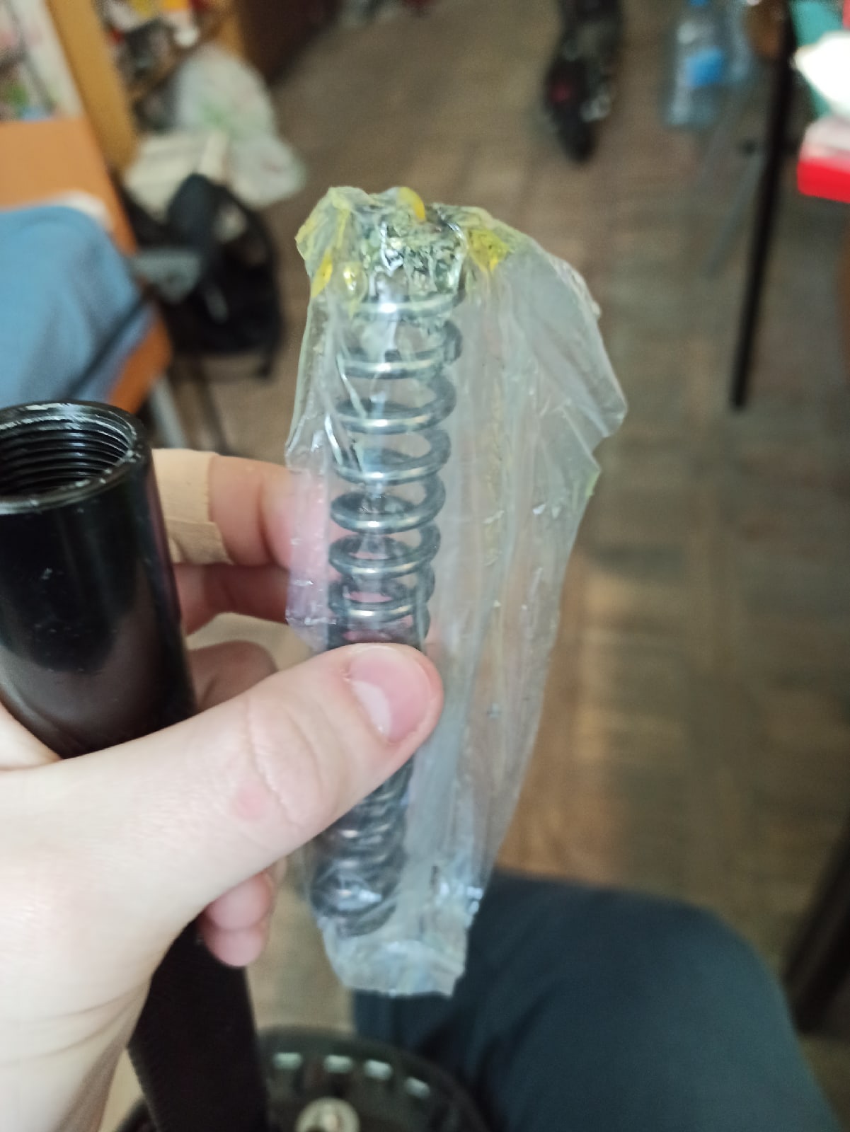

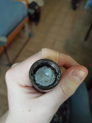

Поставил на зарядку и начал помаленьку приводить предпоездную подготовку. Столкнулся с проблемой: на сидушке есть амортизатор, который находится в трубке. Он не работал от слова совсем. Даже мои 85 кг не смогли продавить этот амортизатор. Пришлось разбирать.
Ключи из набора не подошли под этот шестигранник) Пришлось доставать свои. Внутри пружина была вобще в пакете. Я не особо шарю в такой технике и может так и нужно?
Немного надфилем подтер пластиковую втулку, убрал старую смазку и промазал литолом. Стало мягко работать.

Чтобы зайти в раздел настройки, надо зажать две кнопки (включения и mode), там откроется меню настроек. P0 отвечает за размер колеса

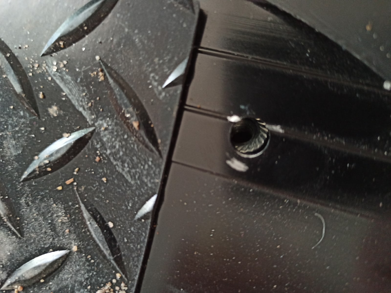

Перед поездкой решил убрать крепление сидушки. Три винта были вкручены в нарезанную резьбу. И еще два были прикручены гайкой. Когда открутил,гайки провалились внутрь. Придется разбирать и доставать их и герметизировать отверстия

[user]Garazh_1064[/user], Доброго времени суток, расскажи какие именно гайки ты подтянул, чтобы убрать люфт? Сегодня приобрёл данный аппарат, вроде всё нравится, но чувствуется небольшое движение руля вперёд-назад. Заранее спасибо!!

godnyway, подскажи пожалуйста, какие настройки выставлены на дисплее? особенно интересно Р0 и Р1. Сколько по времени первая зарядка была? Продавцы ничего сказать не могут, инструкция левая в коробке, и гугл ничего не дает. Более менее похожее на форуме о Халтенах нашел.

Хотел кугу но их нет купил смартван ну что кто подскажет по настройкам курка а то я что-то  понажимал там скиньте что должно быть выставлено

Непонятно какие значения выставлять на Р0 и Р1. Ты катался уже? У тебя какая скорость максимальная была?

Ещё не зарядил выставил диаметр 8. И 48 вольт  обы
