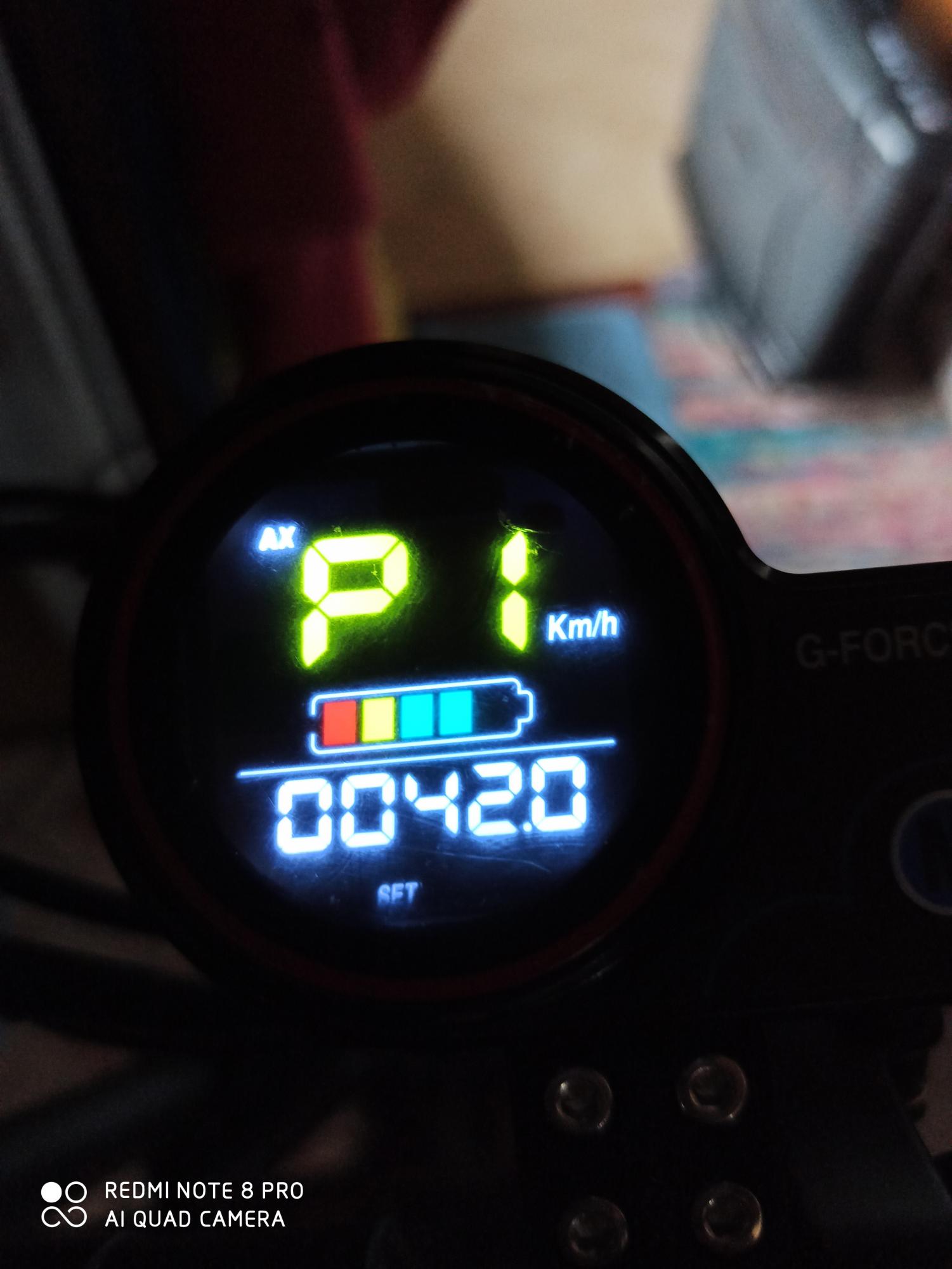

У кого что стоит в р1 я поставлю 42 при этих условиях батарея должна отключится

godnyway, подскажи пожалуйста, какие настройки выставлены на дисплее? особенно интересно Р0 и Р1. Сколько по времени первая зарядка была? Продавцы ничего сказать не могут, инструкция левая в коробке, и гугл ничего не дает. Более менее похожее на форуме о Халтенах нашел.
У меня P0 стоит 10, а p1 стоит 42. Но значение p0 надо экспериментально подбирать, потому что у меня врет. Насчет p1, тут следует исходить из минимального напряжения на "банке". В инете пишут, что 2,4 В. На практике вольта 3.1 должно быть, имхо.

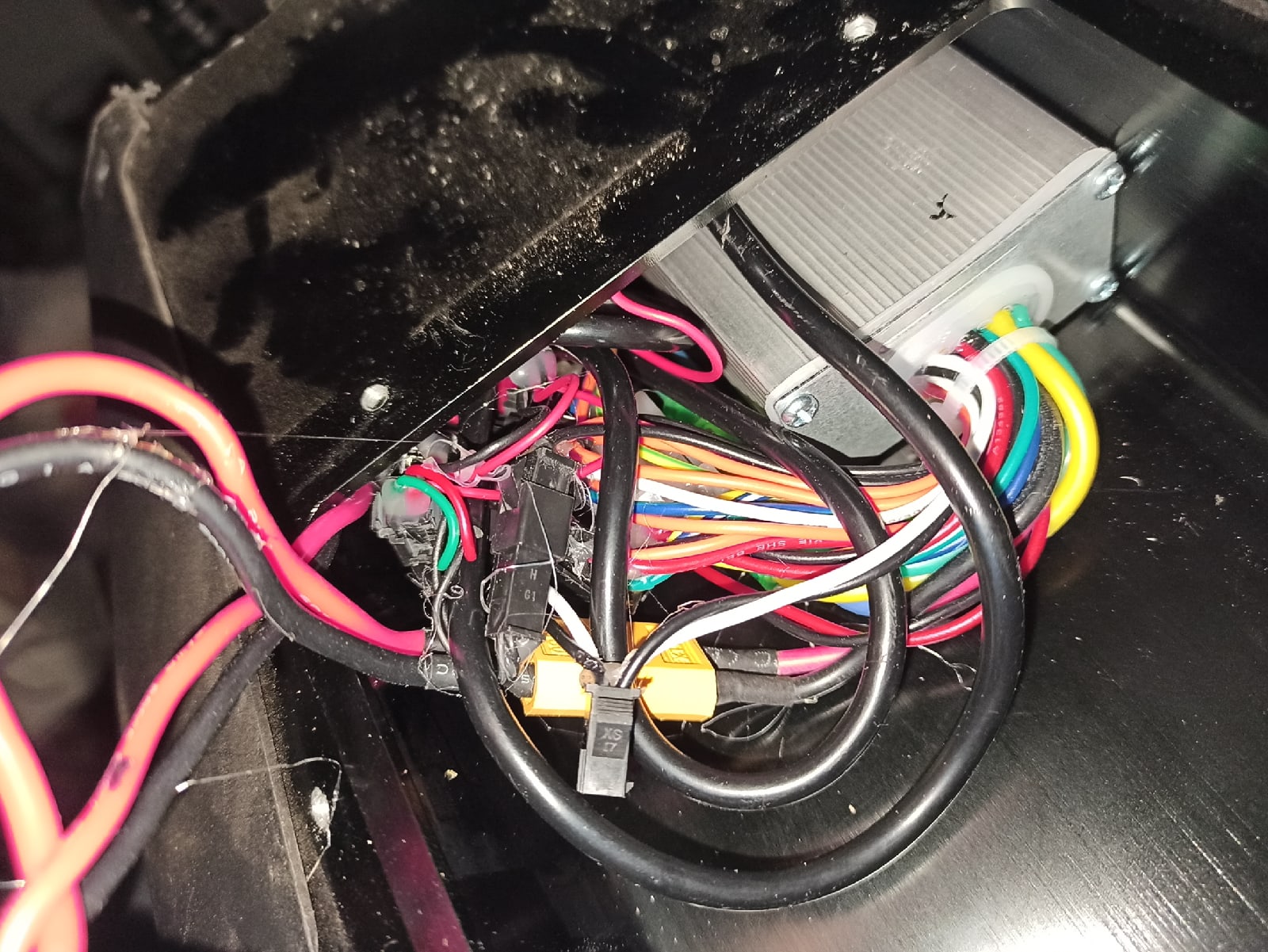

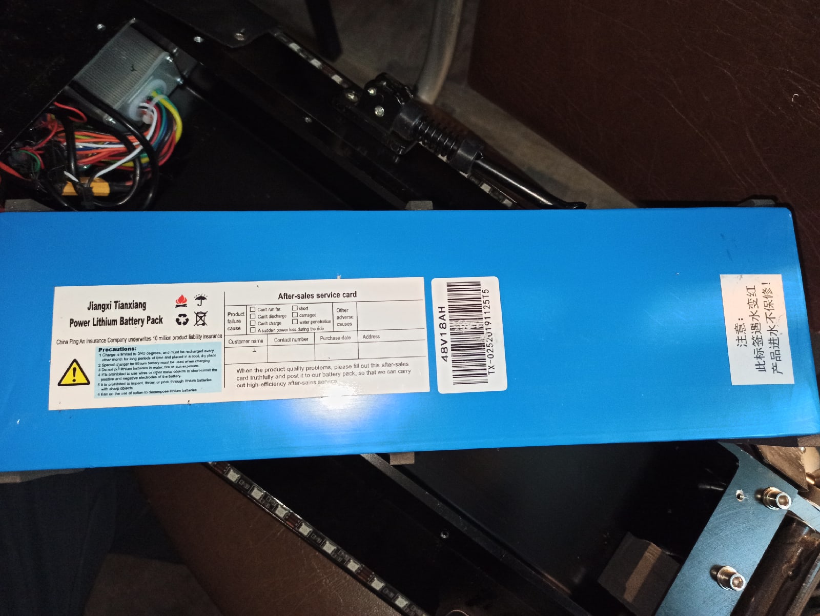

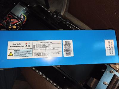

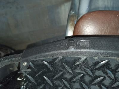

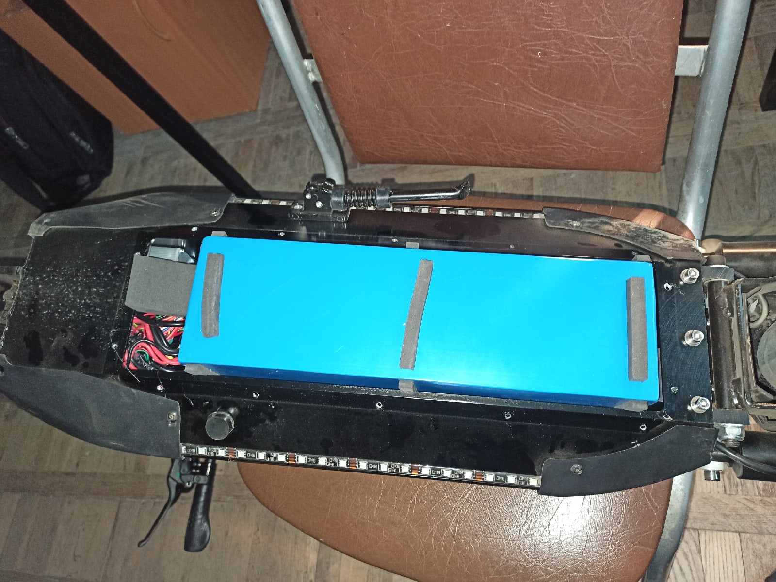

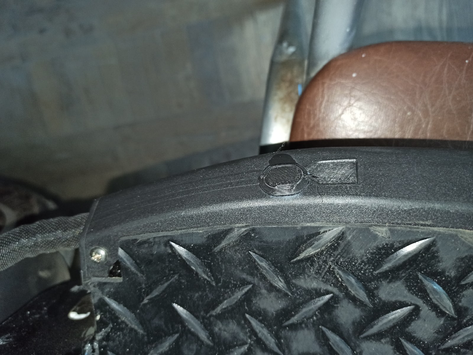

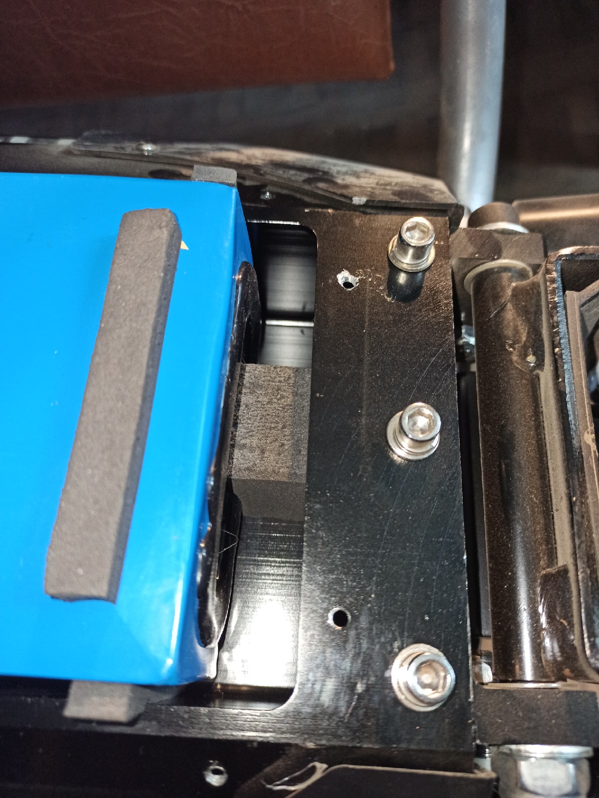

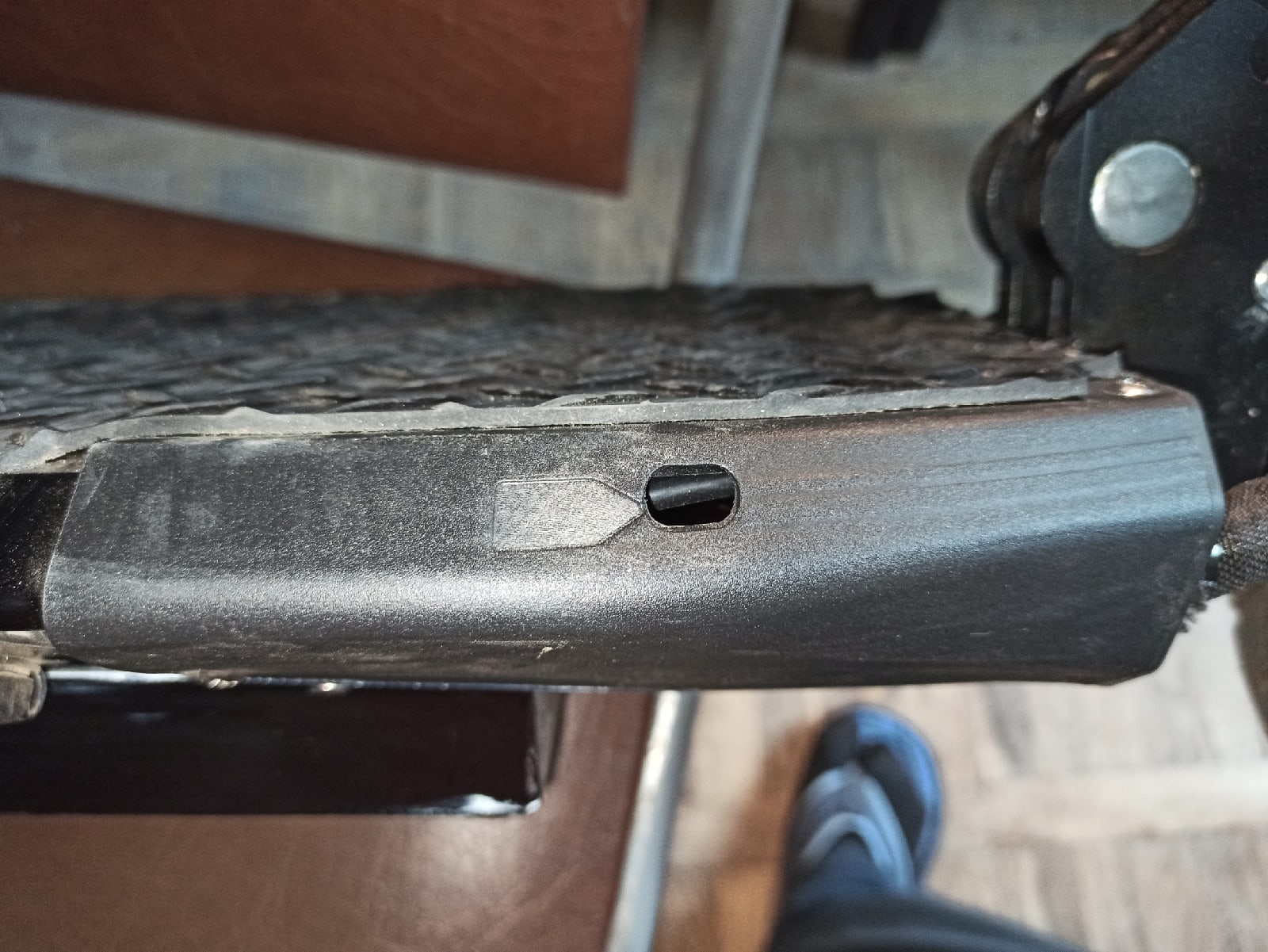

Немного фоток внутрянки
балансировочная плата видимо внутри синей батареи. Видимо заводская гидроизоляция это когда капнули клеем на разъемы ну и батарею залили. Хотя клей этот засох и там появились отверстия, которые от влаги не спасут.

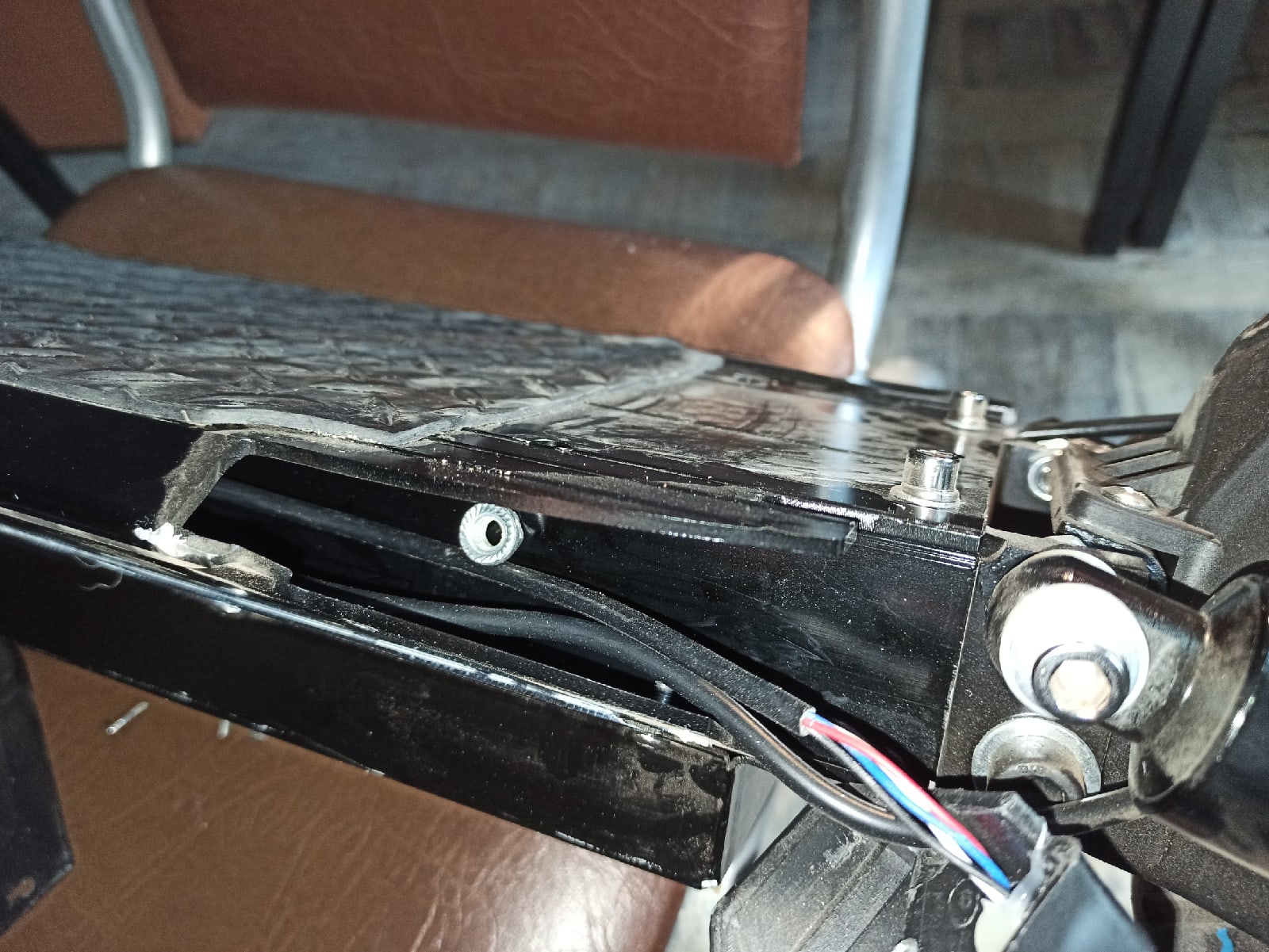

Гайки от сидушки, которые болтались внутри. они находятся под поворотниками

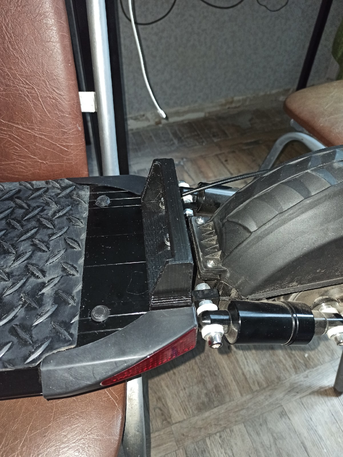

В отверстия сидушки распечатал себе ручку, чтобы можно было удобно переносить самокат ( без нее приходилось обхватывать всю раму, чтобы поднять его. Если кому нужно, то файл прикрепил)
Еще напечатал и приклеил заглушки

РО ставим 6. вроде норм показывает сегодня покатался по парку вроде норм но динамика слабовата сравниваю с (спидвей мини 4 )

И очень маловероятно, что батарея на реальные 18ач в таком самике, сколько весит напишите, можно будет прикинуть более менее точную емкость..

У кого сколько примерно заряжается? И установлен ли вольтаж на 42 в настройках?
lelikkkkk
У меня 42 заряжается примерно от 50 за 2-3 часа проехал сегодня 18 км еще осталось 48 заряда

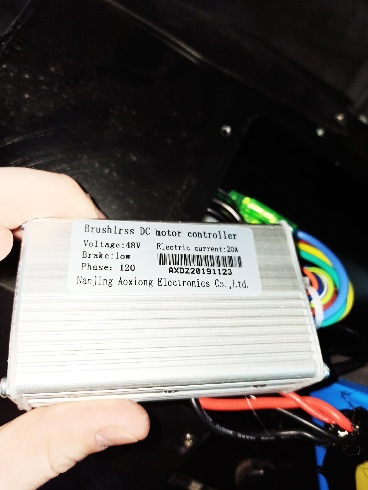

AgipTM
да и что ожидать от 20а контроллера то.. что он полетит ?))
