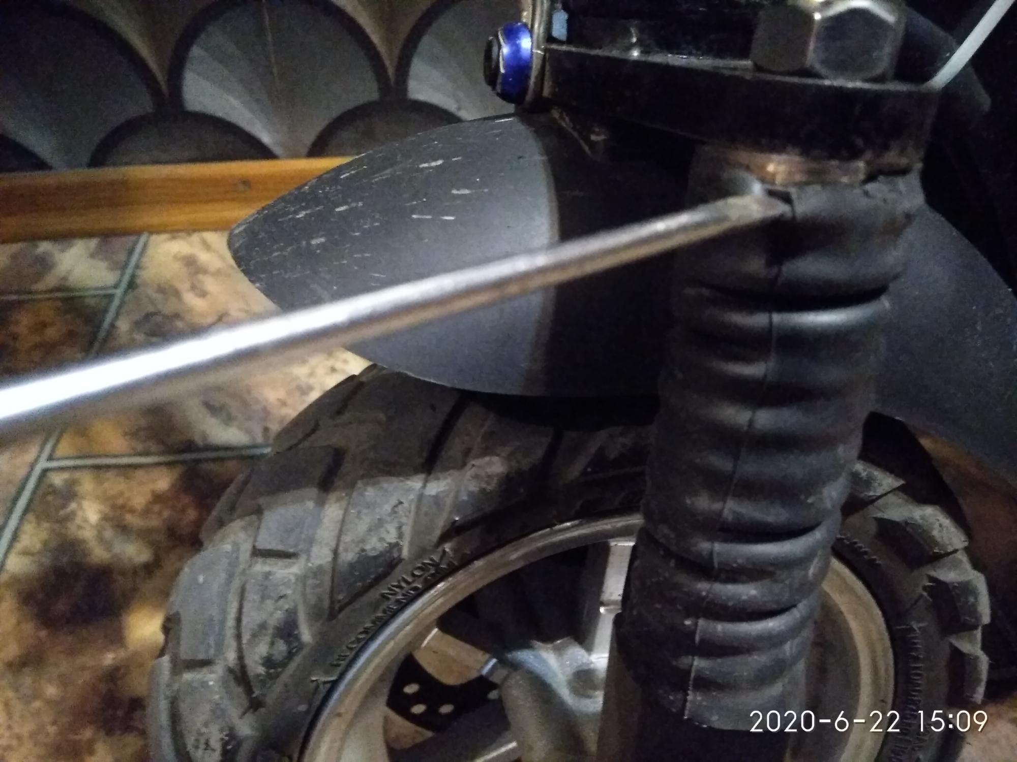

Люфт где пружины шток
У кого люф такойже или это нормально
Vlad/Ivan
А Вы гайки над пружинами подтягивали ?
lelikkkkk
#61
Затянуты проверил но люф именно где пружины а не в рулевой
Vlad/Ivan
Вы колесо снимите и рукой покачайте амортизатор и поймёте где люфт.
Vlad/Ivan
Вот эти гайки---
lelikkkkk
Цитата: Vlad/Ivan от 22 Июнь 2020 в 11:11
Вот эти гайки---
спасибо помогло заодно смазал
