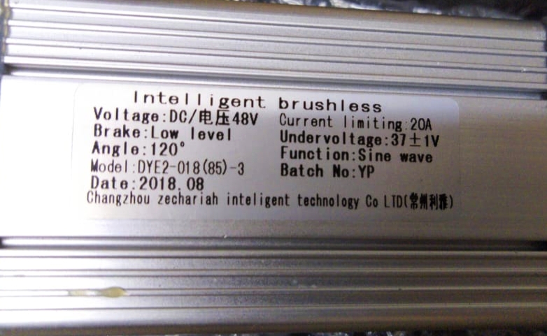

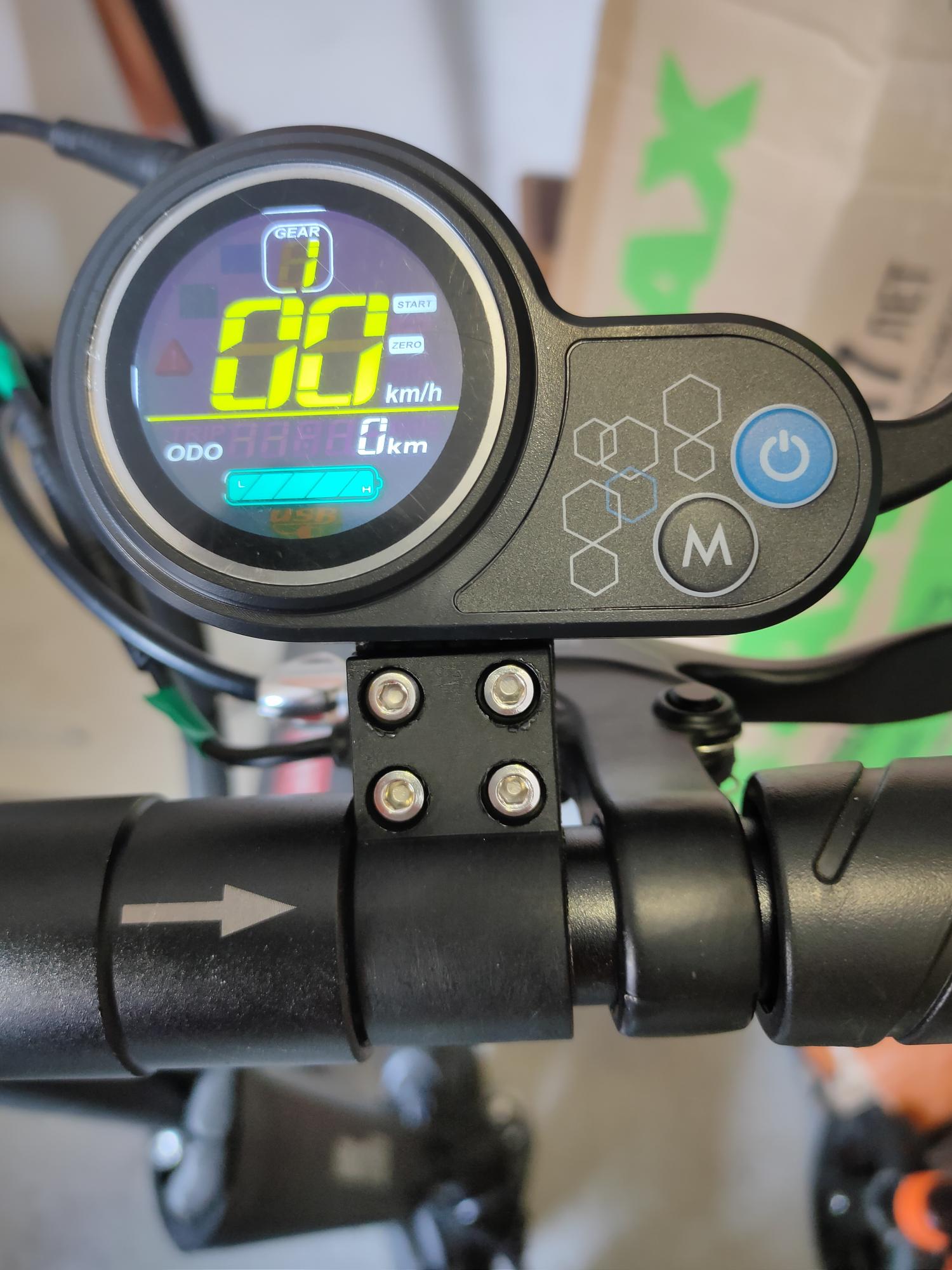

Продавцы с алика ответили мне. Несколько человек сразу написали - сорян - не проканает, либо не знаем, двое попросили фотки контроллера и дисплея и написали - вполне.
Вот они.
https://aliexpress.ru/item/4001155478294.html
https://aliexpress.ru/item/33058700575.html
EdRock
Короче, мне ответил магаз, в котором я покупал самокат. Они через поставщика своего нашли дисплей, завтра вышлют. 3500₽
EdRock
И прислали ещё развёрнутый ответ. Все запчасти для нашего самоката надо брать(заказывать) исключительно в том магазине, в котором покупали. Модель уже снята с производства. Вывод напрашивается сам - брать надо только проверенных и больших игроков на рынке - кугу, халтен, сигвей, ямато, сяоми. Для них хотя бы комплектующие в большом достатке имеются. Особенно на кугу - алик просто завален на 99% комплектами для них. Да и в России тоже без проблем можно прикупить.
EdRock
Други, да вы тут в теме давно уже. Слушайте, тогда вопрос. Если не менять железную конфигурацию, оставить даже батарею (пока) и само мотор-колесо, какой контроллер инфинеон и какой бортовой тогда брать?

Короче купил я контроллер и бк, поставил, всё норм.

Я покупал самокат в магазине Giromania.ru.
У них же и купил бк за 3500 и контроллер за 3200. Я переписывался с менеджером в WhatsApp!, она мне объяснила, что наша модель снята с производства, в последних версиях будет только такой бк и контроллер(заметили, что написано синусный). Короче, жителю тьмутараканьска, коим я являюсь, брать ноунейм не стОит. Самый ремонтопригодный самокат - Xiaomi. На их модели валом запчастей. Это ответ от Михаила Денисова.

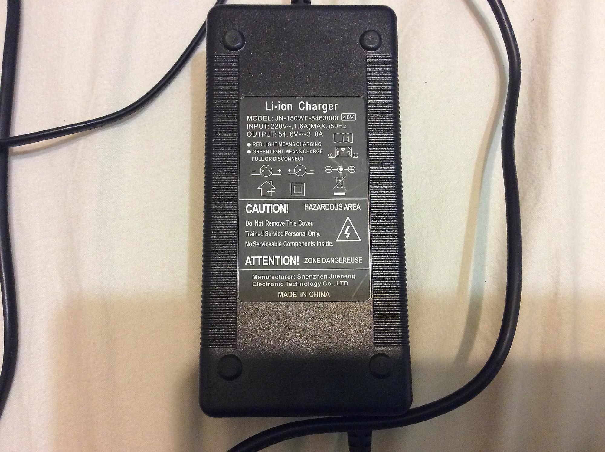

Кто-нибудь поменял зарядное устройство на бесшумное? Если да, то скиньте ссылочку, где брали.

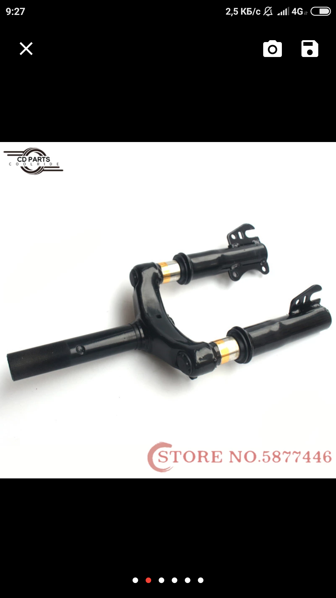

Кто нибудь типа такой вилки ставил ?
lelikkkkk
Цитата: EdRock от 08 Сен. 2020 в 11:42
Коллеги, салют.

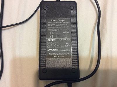

На алли брал за 1000 с копейками а до этого такуюже на авито за  1800
Нашёл ссылку
1 180,11 руб.  27%OFF | Зарядное устройство 54.6V3A для электрического велосипеда, литиевая батарея 48 В, 3 pin гнездовой разъем XLRF XLR, 3 розетки
https://a.aliexpress.com/_BTs72U
EdRock
[user]lelikkkkk[/user],
А ничего, что он трёхамперник? И точно безвентилляторный с пассивным охлаждением?
lelikkkkk
С вентилятором она  нормально заряжает

lelikkkkk
а разве ей нельзя заряжать
