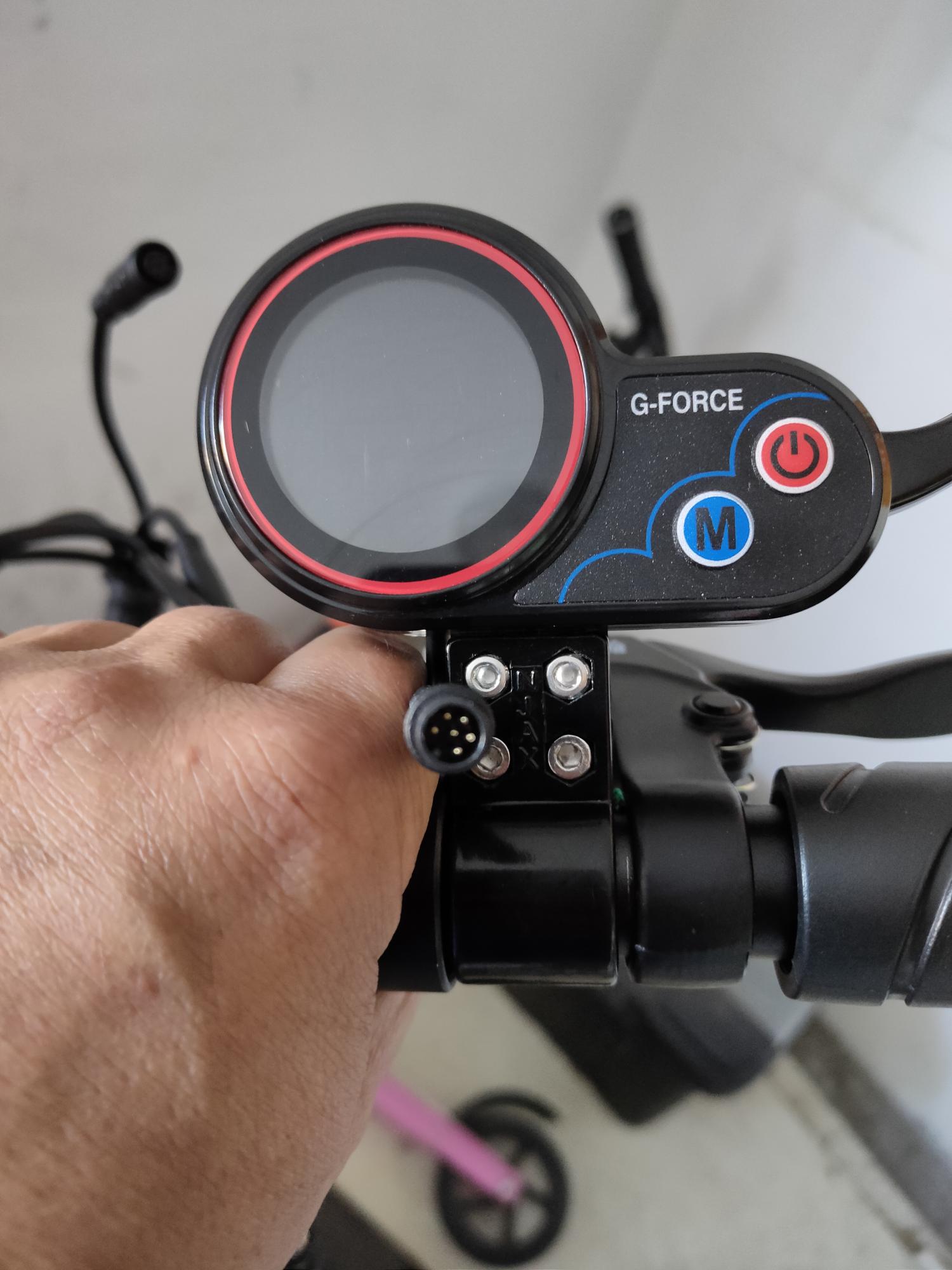

Приветствую вас, смартуановоды. думал не придётся никуда ничего писать, ан нет. Поймал проблему и столкнулся с тем, что запчастей-то не найти... Может кто из вас подскажет. Суть - решил подтянуть гайку в стойке, отсоединил все разъёмы (бортовой, тормозные и свет\сигнал). Ставлю обратно, при чём по маркировке и оппа. Что-то не так. Еле еле подсоединил (по стрелочкам) бортовой, включаю - он как заорёт, будто замкнулся. Отключил, отсоединил, снова подключаю - норм, НО! Бортовому хана. Не светится, на кнопки не реагирует, только с брелка. И то, не выключается, пищит, что выключен(двойной сигнал), а на деле ни фига. В итоге гугли в поисках бортового - а нету. думаю, надо от куги м4, спросил у Михаила Денисова(грамотный спец, на ютьюбе свой канал у него), он сказал, что может и не подойти. Друзья, на вас надежда. Может кто знает адрес магаза запчастей для нашего самоката или подскажет, можно ли поставить бортовой от кугу м4. Вот фотка нашего, хотя вы и так его знаете. Буду признателен за дельный совет.
lelikkkkk
В Сокольниках поищите а так мне кажется от куги должен подойти.

ssilk
У куги, если речь об М4 про, контроллер совершенно другой, а разновидностей БК внешне похожих, уже насчитали десяток...

EdRock
То есть может и не подойти?
EdRock
Наш бк маркирован NJAX, они же делают их для Halten. Нашёл магаз, но там без спеков.
https://molotatv.ru/katalog/zapchasti/elektrika/computer-njax-am

EdRock
Цитата: lelikkkkk от 16 Авг. 2020 в 09:01Ну как нашли БК
Приветствую. Пока что нет. Попробовал от кугу м4\м4 про - не подошёл.
Здорово было бы, если б кто-то из москвичей или питерцев промчался бы по магазам и проверил. С меня был бы +не только к карме, но и финансовая премия.
В одном из магазинов заинтересовались проблемой и направили просьбу в свой сервисный центр. Возможно оттуда придёт ответ тоже.
В общем я понял, друзья, что наша с вами модель - это седьмая вода на киселе, поэтому решать проблемы надо сообща.
oleg888
В этом и есть проблема нонейм самокатов. Как кардинальное решение можно поставить 4-й Инфинеон с трех-позиционным переключателем скоростей, он работает без дисплея, синусный, можно настраивать батарейный/фазный ток, рекуперацию и т.д, плюс аппарат поедет быстрее.
