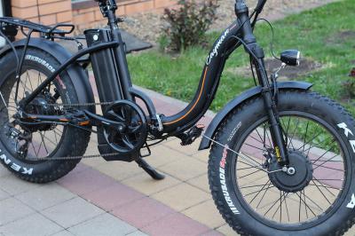

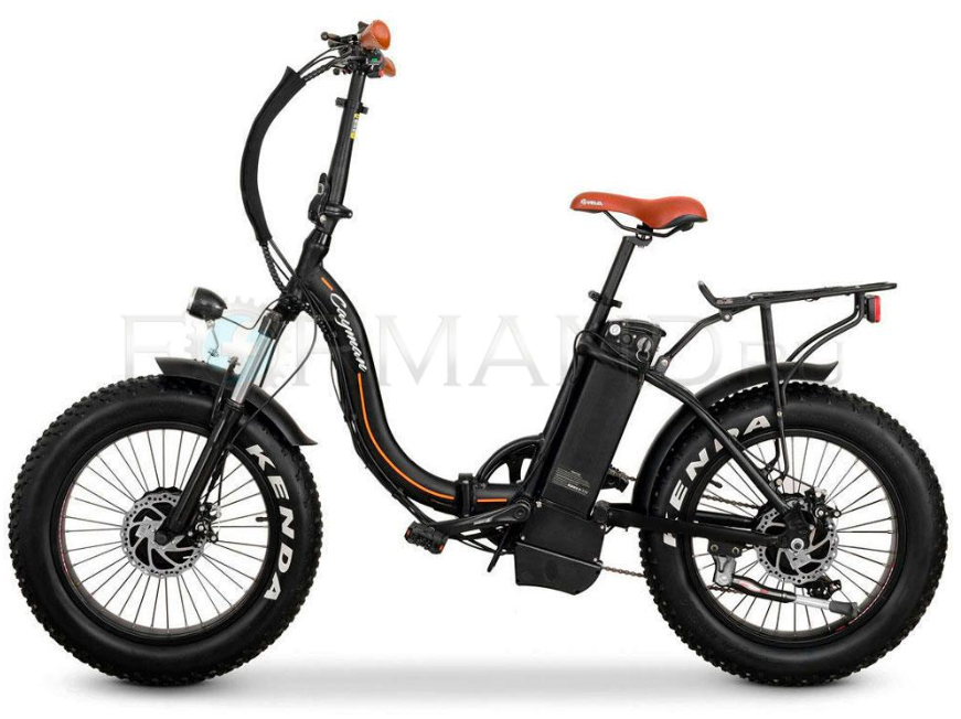

Недавно приобрёл этого зверя. ,двигатели 2х350W батка 48В/17.5Ah

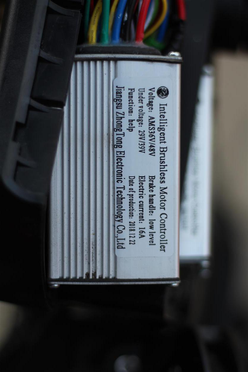

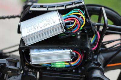

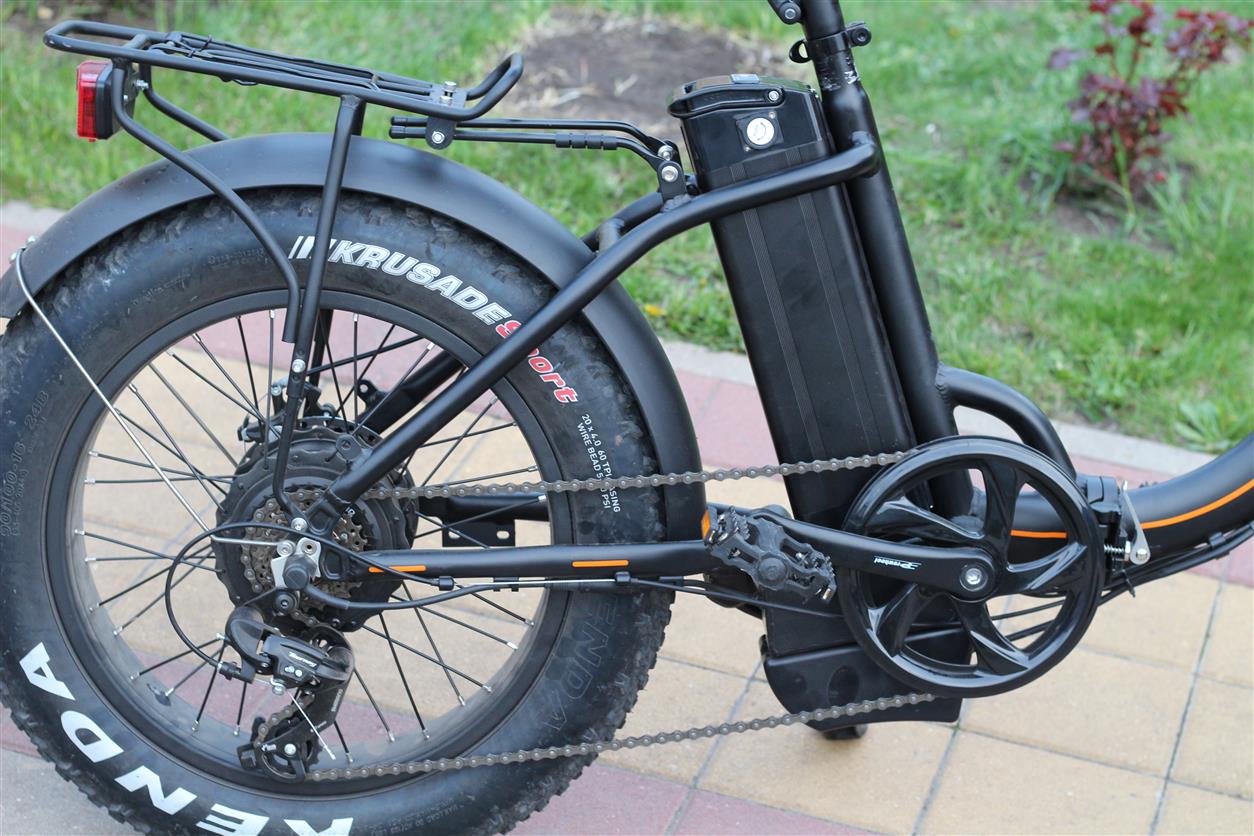

Вообщем покупкой доволен,но есть вопросы и желание улучшить то,что возможно.Т.к. считаю себя чайником, буду благодарен за советы.Первое что хотелось бы,это заменить вилку. Но для колёс 20"х4.0 выбора нет.Можно ли использовать вилки для 24" и 26" колёс (передок задерётся)? Пока,что для большего комфорта заказал резину сликовую,должен пропасть шум. У него 2 контроллера:

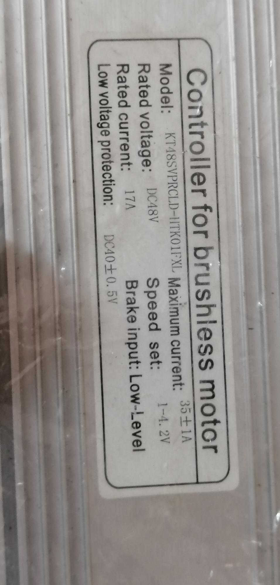

  А если заменить контроллеры на более мощные,например на 25А, мощность возрастет? И как это скажется на надёжности?
stels
Контроллеры менять не надо...вилку на ваше усмотрение, но, возникнут проблемы с креплением оси.
Сликовая резина не будет держать на скользких грунтах.  ;-)

У меня такой же, это ж Osota Cayman Dual? Лично мне не нравится, нету плавности хода, пас даёт пинка даже на 1 ступени из 5, на ручке газа тоже плавности нету.
Кто любит 30-40 (или сколько там 36-38 максималка у него) км/ч кататься, то может и норм, а для катания на скорости типа 10-15 (по дорожкам/тропинкам, например) вообще как-то не очень он, имхо.
Автор, а как ваш велик себя ведёт на малых скоростях?
Кстати, подключаемое переднее или заднее колесо? У меня по умолчанию было переднее подключаемое, но, говорят, это неправильно и типа наоборот должно быть, заднее кнопкой подключать надо, а не переднее. Что у вас?

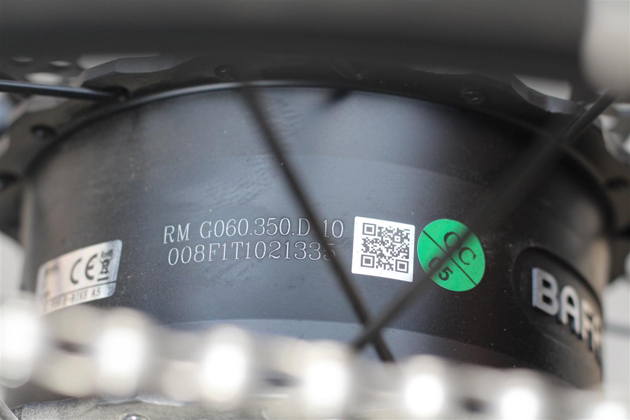

Отдавал велик мастерам, возились-возились, в итоге у меня теперь переднеприводный с подключаемым задом) Моя версия 500w сзади и 350 спереди (возможно у вас тоже, посмотрите маркировку). Стало чуть плавнее ехать, но всё равно некомфортно на мой взгляд. Хотя кому нравится быстро набирать скорость, то оно может и ничего)

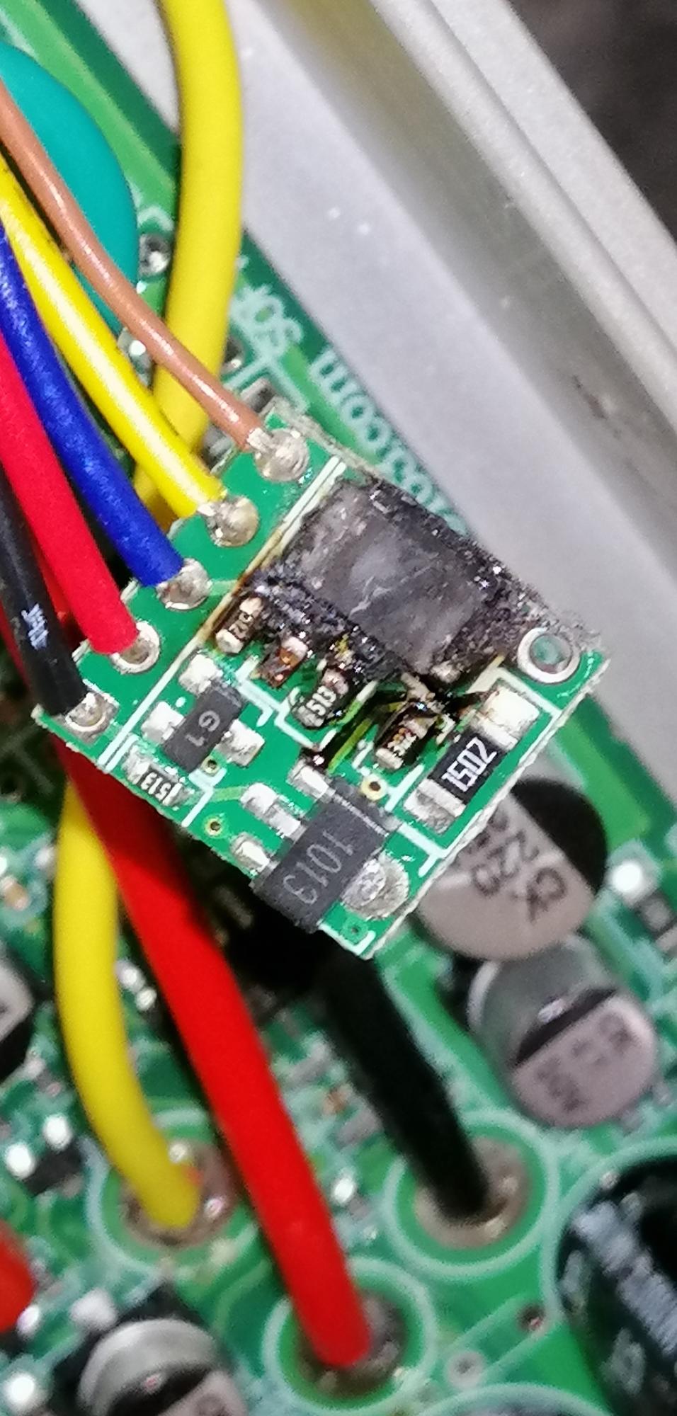

GANY
я с таких контроллеров снимал 45 ампер.  :-D правда  был небольшой кулер. нормально работает. ничего не сгорело. да он особо и не нагревался так как большой ток только в начале разгона.
в горку да. а так трудно спалить даже форсированный контроллер.
25 ампер легко. можно даже не ставить кулер.
параллельно токовому шунту подпаиваем тонкий провод длиной 4-5 см. и подбираем ток укорачиванием провода.  у меня было так. 3 см давали 35 ампер где то. провод обычный для цифровых линии.
Владимир Алексеевич
[user]GANY[/user], мне как Чайнику ничего не понятно! Т.е. можно менять контроллеры на более мощные?

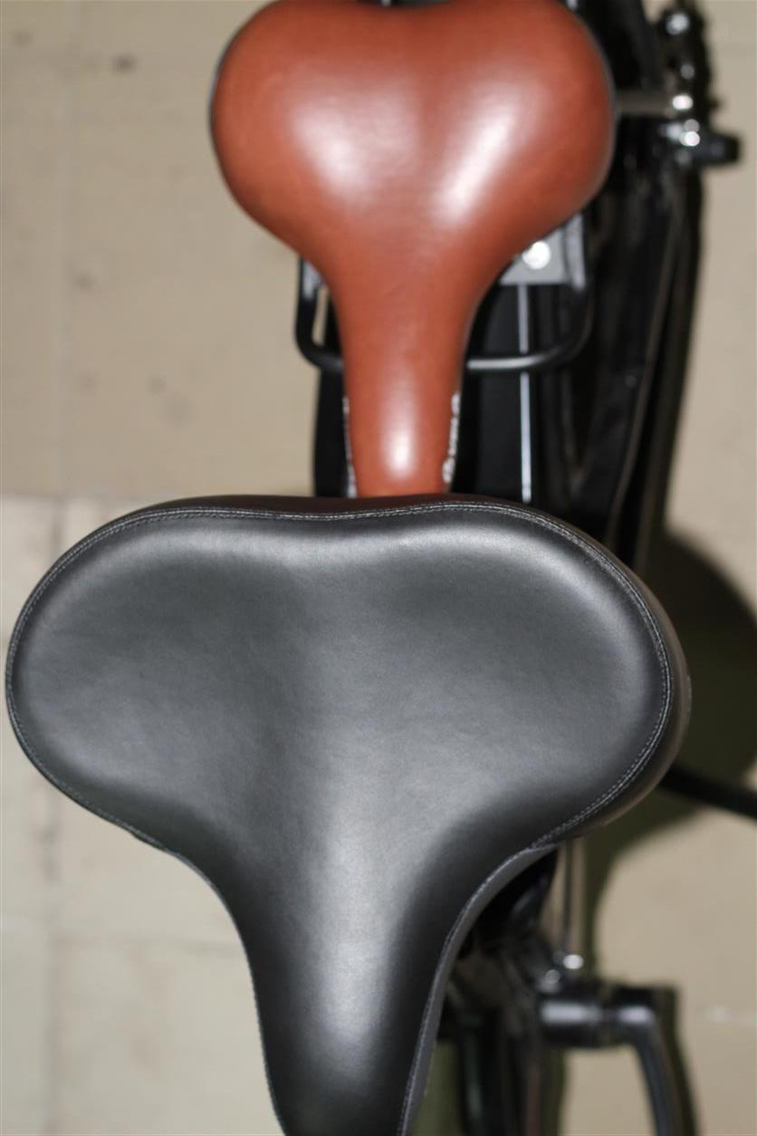

[user]ViGilant[/user], у меня движки спереди и сзади одинаковые.. Вот какое седло поставил вместо стокового . Друзья,эта вилеа подойдёт? https://vamvelosiped.ru/vilka-ammortizacionnaya-rst-20-kh28-6-reguliruemaya-50mm-v-brake-disk-chernaya-capa-t-1-0001_1-0001.html , и какие размеры указывать в поисковике ?
newsky526
Можно,но осторожно. Но как нечайник, чайнику : лучше не надо,чтобы потом не писать посты о том "как я спалил мотор"
Поездили бы на том что есть,поднабрались опыта, а потом вооружившись знаниями и информацией с нашего форума,можно начинать и контроллеры менять...  ;-)
Миникрошка 4 витка
GANY
контроллер не меняем. а чуток модернизируем.  ;-D

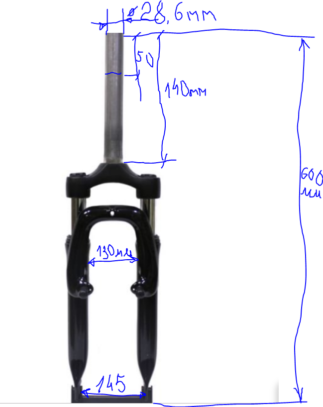

Владимир Алексеевич
Владимир Алексеевич
Пол царства за вилку! Вот размеры моей стоковой. В верху ,то что 50мм,это резьба.
Я вам уже писал, но повторюсь. Не будет новая вилка работать лучше.
Вы понимаете, как работает аммовилка...нет?
У вас гиря в переднем колесе и само колесо слишком маленькое для нормальной аммортизации.
А так, выбор альтернативы огромный. Вам что, конкретные ссылки на али поискать?  /:-)

Владимир Алексеевич
[user]илс[/user], ну моя вообще не работает! Значит себе он едет покупать,а мне не надо,у меня "гиря" в колесе. :kidding:
Владимир Алексеевич
Ну ,пусть я безпросветный "чайник".Но логика и жизненный опыт мне подсказывает,что увеличение веса переднего колеса на вес движка(3-4кг),ухудшит работу амортизатора,но не остановит.И зачем,вообще тогда выпускать амортизаторы на 20-колёсах?
