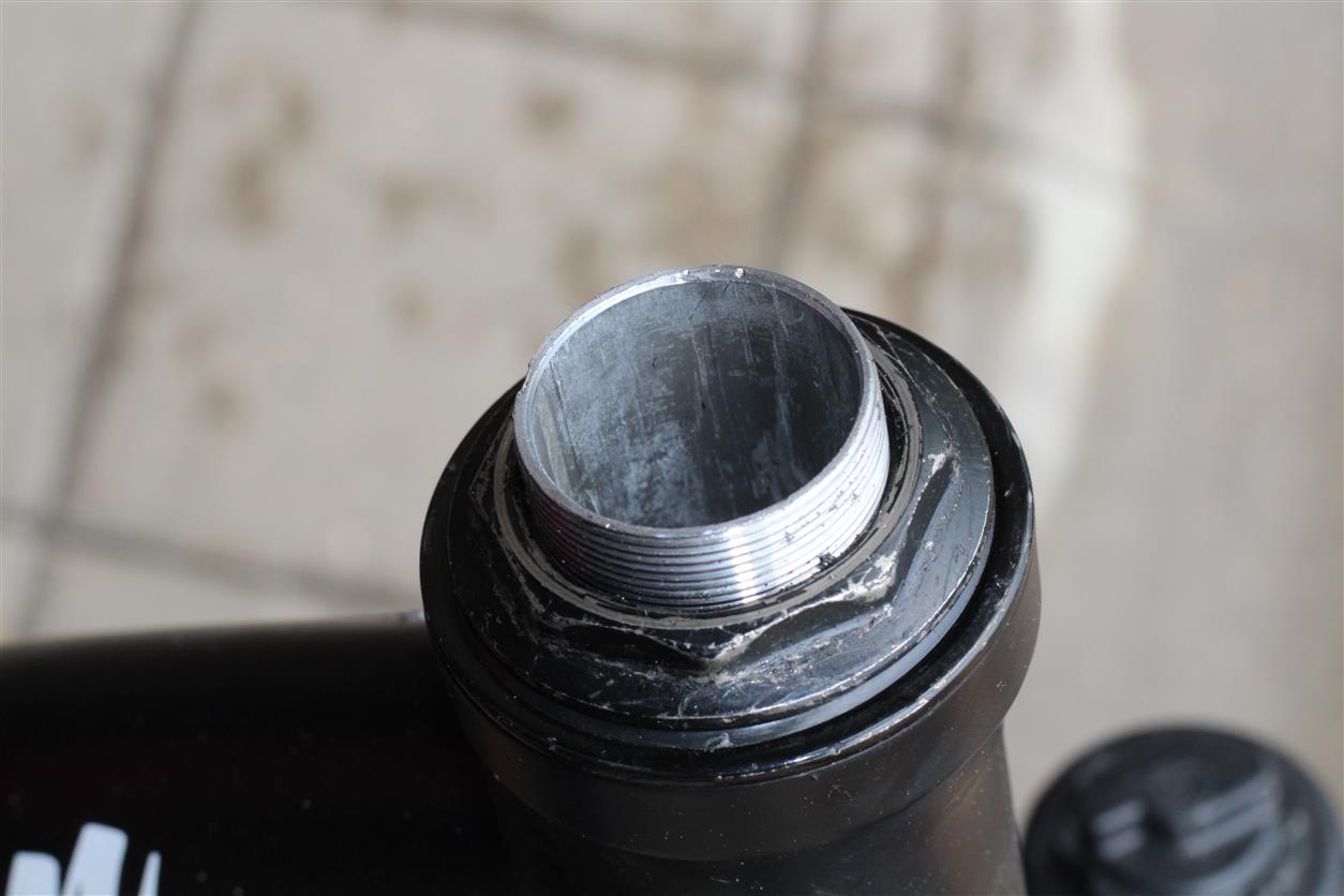

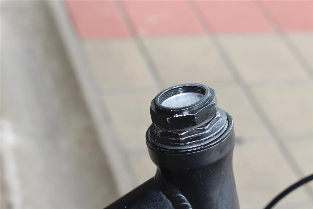

Посмотрел размеры, возникли вопросы.
Расстояние между дропами, изнутри, надо перемерять.
У всех продавцов заявлено 135мм.

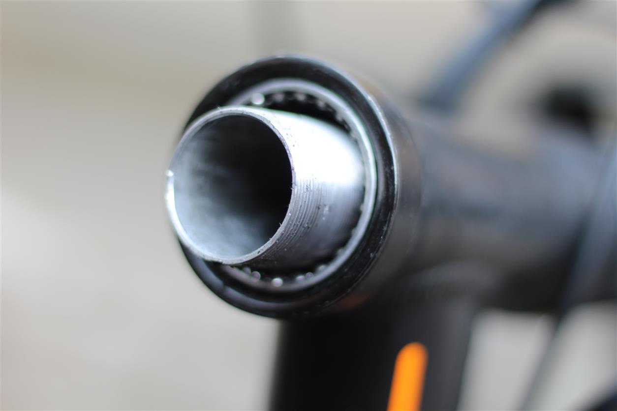

Далее резьба на рулевой трубе. Она вам реально нужна? С резьбой не нашел ничего путного.
Тормоза какие? Вибрейки или диск?
Вот пара ссылок:
Это масляная, самая недорогая:
https://www.aliexpress.com/item/20-Snow-bike-Fork-Fat-bicycle-Forks-oil-Locking-Suspension-Forks-For-4-0-Tire-135mm/32871854253.html?spm=2114.search0104.3.8.1490679eKRHAqu&ws_ab_test=searchweb0_0,searchweb201602_5_10065_10068_319_317_10696_453_10084_454_10083_10618_10307_10301_537_536_10059_10884_10889_10887_321_322_10915_10103_10914_10911_10910,searchweb201603_52,ppcSwitch_0&algo_expid=290a75ba-8d8d-4e53-a973-9d873de5b592-1&algo_pvid=290a75ba-8d8d-4e53-a973-9d873de5b592&transAbTest=ae803_4
А это уже с воздушным картриджем. Можно качать под свой вес:  :wow:
https://www.aliexpress.com/item/20-Snow-bike-Fork-Fat-bicycle-Forks-Air-Gas-Locking-Suspension-Forks-For-4-0-Tire/32822319426.html?spm=2114.search0104.3.1.1490679eKRHAqu&ws_ab_test=searchweb0_0,searchweb201602_5_10065_10068_319_317_10696_453_10084_454_10083_10618_10307_10301_537_536_10059_10884_10889_10887_321_322_10915_10103_10914_10911_10910,searchweb201603_52,ppcSwitch_0&algo_expid=290a75ba-8d8d-4e53-a973-9d873de5b592-0&algo_pvid=290a75ba-8d8d-4e53-a973-9d873de5b592&transAbTest=ae803_4
А это-бомба от DNM.  B-)
Вилка первертыш для реального экстрима:
https://www.ebay.com/itm/DNM-Fat-Snow-20-4-0-5-0Fat-Ebike-Electric-bicycle-Air-Fork-mtb-1-1-8-150-15mm/163338561909?hash=item2607bca975:m:mS_LJshg3e-KGLWM-8fG-Bg
Владимир Алексеевич

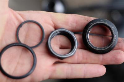

[user]илс[/user], вот спасибо! Расстояние между дропами можно 135мм,а вот с резьбой я не пойму,что значит: "Она вам реально нужна? ". А как тогда крепить,там же вилка обжимается гайками и притягивается к раме.Хотя я много читал на форумах ,что нарезают резьбу уже сами. Может это как раз мой случай?  Илс,и купить можно только на Али и ebay,в России нет?

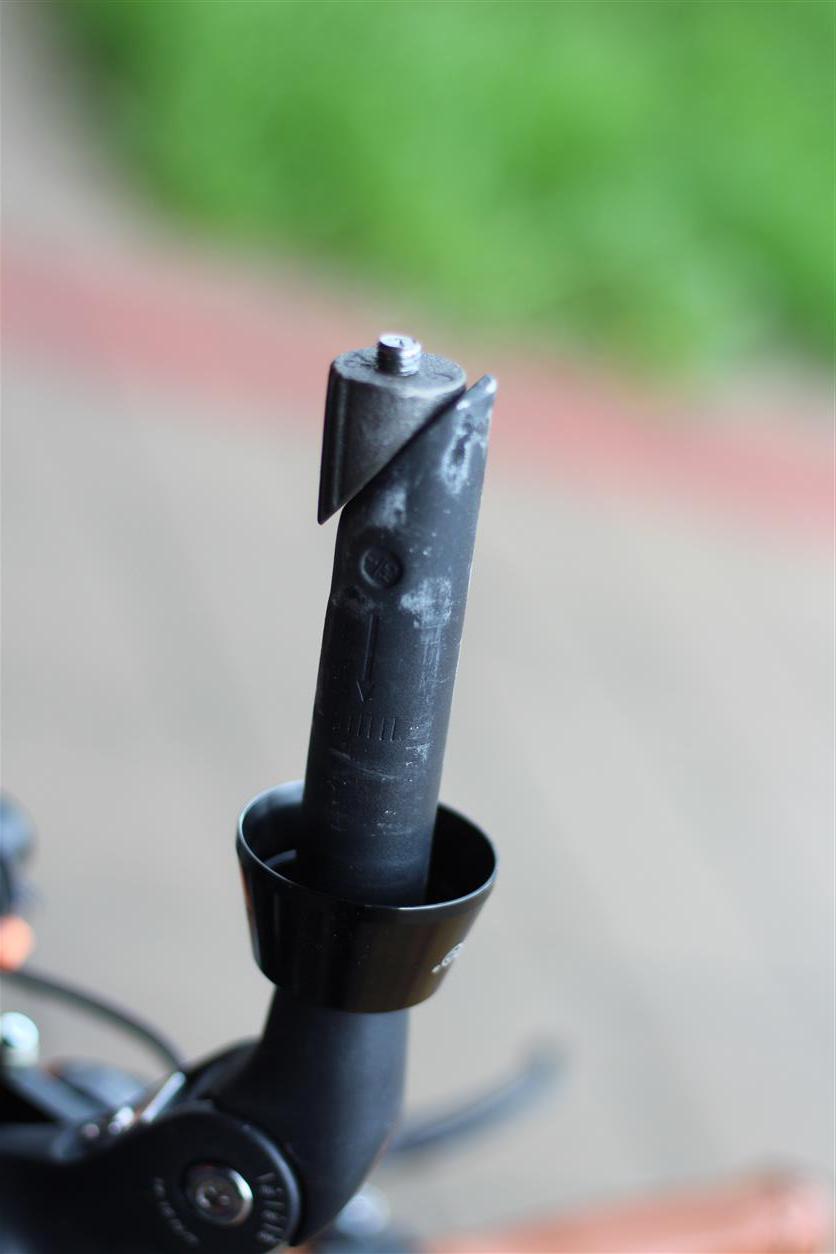

[user]Владимир Алексеевич[/user], сфоткайте ваш узел крепления вилки к рулю.
Резьба - это устаревший конструктив. Как правило, можно переделать на безрезьбовое крепление.
Что касается места для заказа, то все такие товары, все равно перезаказывабтся в Китае.
На складе их почти никто не держит, т.к. спрос низкий.
Вот российский продавец. http://lenfatbike.ru/product-tag/perednjaja-vilka-dlja-fjetbajka/
Правда репутация у него, не очень.  :ah:

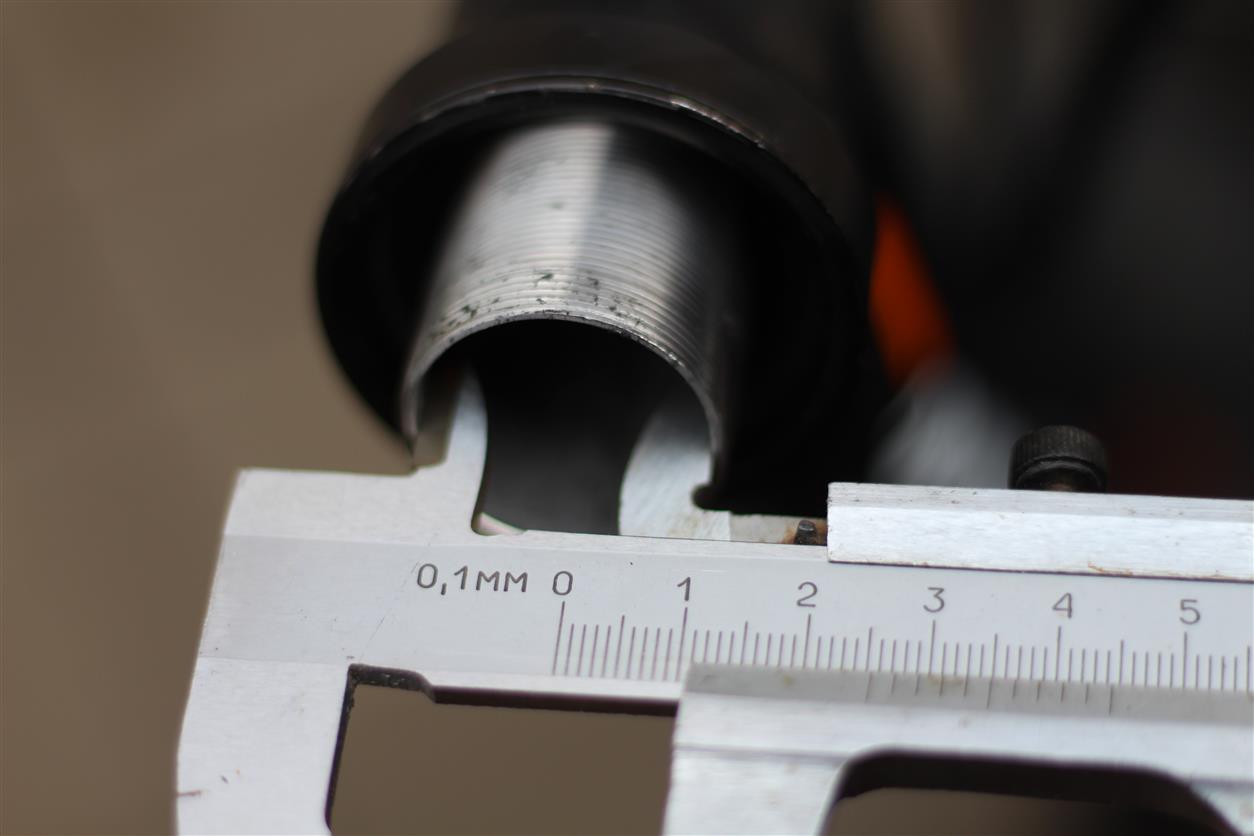

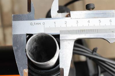

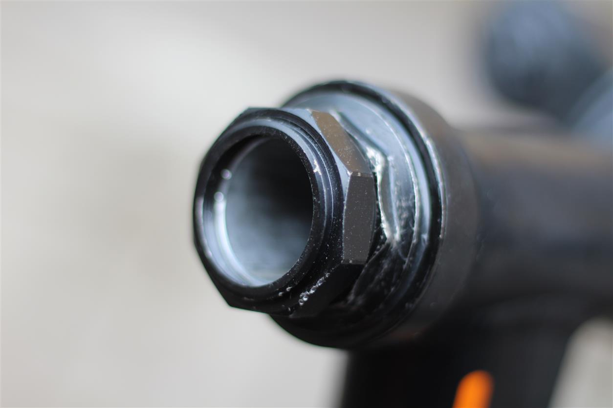

Владимир Алексеевич
[user]илс[/user], разобрал и сфоткал как сумел.

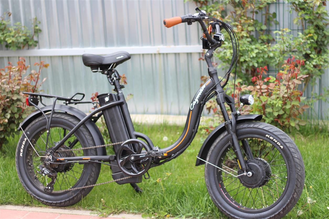

Владимир Алексеевич

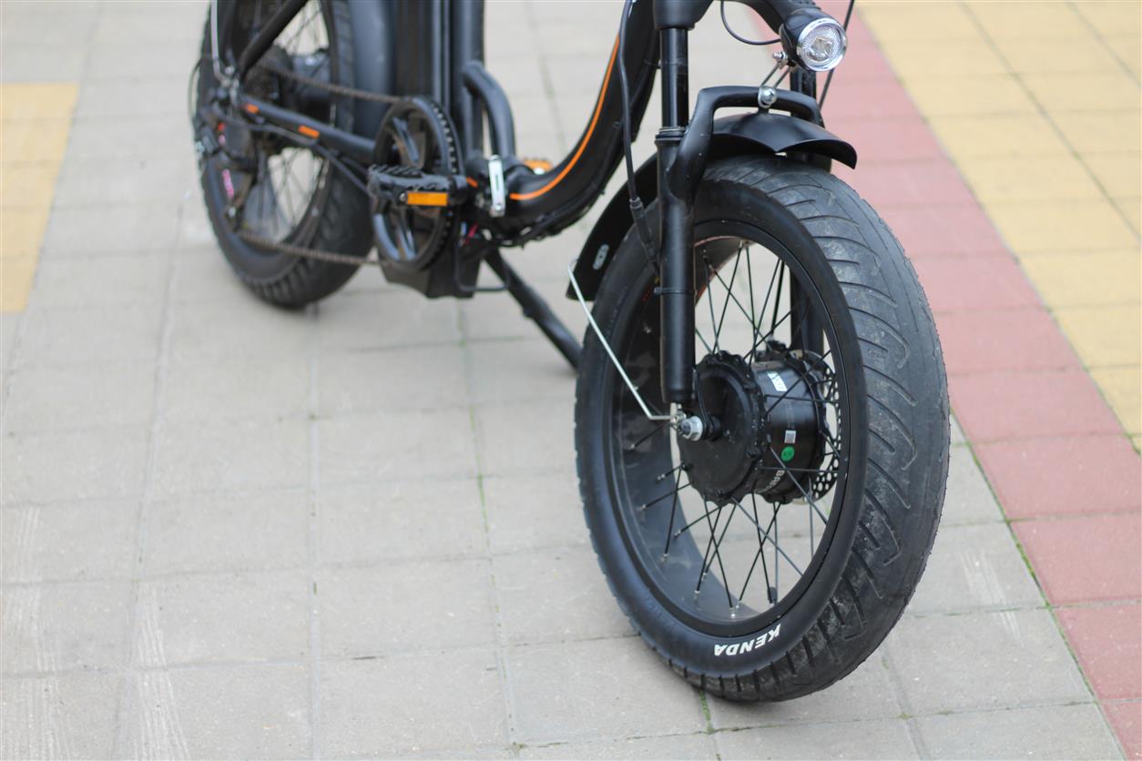

[user]realmen[/user], реальный пробег 40км (мой вес 90кг),складывается легко,но складываю если только в багажник.Тянет в любую гору,заменил покрышки на шоссейные,диаметр колеса стал чуть меньше.115тыс.Передняя вилка- ни какая (в поиске).Вот так сейчас выглядит.
Да,и тормоза нужно менять.

Контроллер сгорел потому что я велик загнал в лужу 50-60 сантиметров глубиной и дал поработать) Не специально, просто так получилось.
Контроллер бы не накрылся, но там сверху бокса негерметичный ввод кабеля.. Вода залилась в бокс, контроллер всплыл. Был бы дренаж какой-то, вытекло бы всё и скорее всего обошлось без последствий, но чего нет того нет. Причём сдох верхний контроллер, нижний-то по идее хлебнул ещё больше, но никаких поломок это не вызвало.

Полцарства за нормального спеца! :) Одним уже 7000 отдал за плавность хода, жаль с сразу не разобрался в их художествах. За месяц только привод местами поменяли, т.е. по умолчанию теперь работает перед, а зад подключаемый. У меня спереди 350 ватт, сзади 500, так что стало чуть-чуть плавнее. Но это профанация и обман на самом деле. Ещё герметизировали контроллеры мне, но результат я выше описал уже.
Нашёл ещё сервис, выражающий готовность разбираться, но диагностика 2000. Вот сразу плати. Причём не факт, что потом не скажут, что не знают как проблему решать, но диагностику оплатить изволь всё равно. А так всем пишешь и "некогда", "мы не занимаемся", "не наш профиль" и так далее. Нету специалистов. Или я не там ищу, буду рад советам тогда.
В итоге заказал контроллер в форманде (откуда родом этот велик, кстати, 135 тысяч по чекам - адский грабёж), но и они без понятия как мощность придушить. Да и не интересно никому это кроме пользователей, там явно лишь бы продать, велосипед по большому счёту ведь барахло, в каком-то смысле жалею о покупке и не исключаю, что вскоре начну продавать. Но может и нет, надо починить сначала, а то может там ещё и мотор-колесо отхлебнуло в том же болоте, что и контроллер)
ViGilant
#33
Цепь болтается ещё, тормоза шоркают (диски кривые), багажник так сделан, что стойка упирается в подвижную часть тормоза, где тросик зажат и периодически заднее колесо из-за этого блокируется (тормоз залипает), сам багажник тоже жидкий какой-то, фара - просто  :ireful:, родное седло -  :ireful: :ireful: красивые кожаные ручки проворачиваются на руле, особенно та, где ручка газа, спереди на кочках что-то скрипит и не могу пока понять что.
За 135 косарей даже звоночка нет) А когда складываешь, руль мешает в машину убирать. И он снимается только с помощью шестигранника! Хрен тебе, а не эксцентрик или что-то быстросъемное. Ну педали пластиковые еще, не знаю, зашквар или нет, но выглядят как-то хлипко.
В общем там нормальные только мотор-колёса по-моему и резина, всё остальное дрянь полнейшая, включая контроллеры и экран. Это печально, но что поделать.. Вернее, поделать-то можно, только как бы не получилось, что выгоднее с нуля нормальный сразу собрать.
