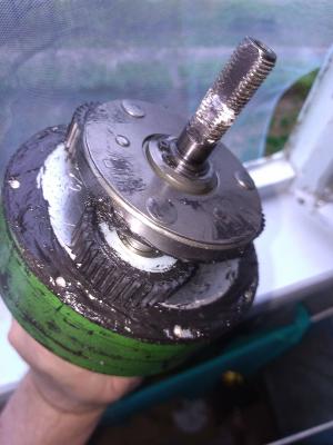

Олег Седой
Цитата: Чижов Игорь от 17 Авг. 2020 в 09:21
Бывает у народа на сухую все крутится... проехал совсем немного и поменял.
А что делать? Ищу смазку правильную.
Купи для начала хотя бы в лифорсе смазку в шприце: копейки стоит.
У меня стоковая смазка в моторе, который я купил в апреле, тоже была страшная: вот фото после месяца эксплуатации:

rzaviy
У меня похожая картина после полугода работы мотора на вазелине. ;-)
Тоже вазелин темнеет.Правда не так сильно.

nitro263
Цитата: Фархад от 17 Авг. 2020 в 00:25читал я читал ваши дебаты, так и не понял чем в итоге смазывать можно, чтоб держалось и по карману не било...)))
Чем?
Как я понял, самая лучшая это трансмиссионное масло. И обгонная муфта всегда будет смазана и шестерни и подшипники, и охлаждение улучшается, сплошные плюсы. Тут, мне кажется смело работает принцип, один раз залил и надолго забыл. Одна проблема - правильно всё организовать. Я сейчас ABRO использую. Темнеть всё будет в любом случае, потому что металл стирается и меняет цвет смазки. Что-то дорогое покупать, а смысл? Шестерёнки стоят 1000 р. комплект на мой MX01, проще их купить.
