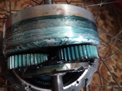

Народ интересуется моделями смазки для редуктора. :kidding:
Я все искал свой идеал, вроде как нашел.
Использую мобил XHP-222 и пока радует.
Проехал около 2000км. На фото состояние МК после этого пробега.
Черное на фото - это остатки от АБРО, не смог вымыть после последней замены.
Что радует - на шестерных осталось много смазки, при проворачивании смазка пощелкивает, у АБРО так звучало только сразу после замены.
В процессе моей эксплуатации и экспериментами со смазкой шестерни поднаелись и начали трещать при резком троганье с места.
Шестеренки купил, поменял - и вот интересное заметил - те которые стояли какие то интересные - металлические, а пластик только по краю.
Ну и сломанных зубов не обнаружил, просто стерлись немного.

С точки зрения меломана - тест нормальный!
А как по жизни - главное что бы смазка работала достаточно долгое время и не меняла свои свойства. И при нагреве мотор не звенел.
По звуку понятно - чем гуще смазка тем тише работает мотор. Еще в советское время - загудел задний мост - для продажи залил самую густую смазку и на продажу пока не жарко. В самых уже тяжелых случаях можно добавить опилки металлические - перед смертью гудение пройдет, а потом все!
Пока мобил 222 меня продолжает радовать, а АБРО кстати вначале хорошо работает - но он для герметичных узлов, где нет воздуха, он даже в банке закрытой окисляется в серость в верхнем слое. ;-)

У меня МИД драйв сталь по бронзе. Причём первичная ступень, где высокие обороты и средний момент. Остальные все стальные. Форсаж с 500 номинальных до 2500 в  пике, пробег более 10тыщ.
А вы просто неправильную смазку взяли что абро что мобил, нельзя Литоло содержащие в нейлоновых. Ну не срезали, т.к шестерни толстые, а контроллер не мощный. Но размягчило и подизносило. Мазали бы нормальной, таким шестерням мощным сносу не было бы на 1-1,5квт. У этого же мака шестерни в 2 раза уже и ходят.
