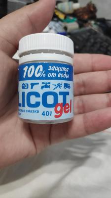

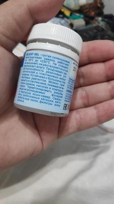

Не нашел у себя ни циатим 221 ни сх80 ни моликот что-то там
Спросил, есть чё по силиконовым смазкам - жали Silicot gel от вмпавто, 40гр 400р. На ощупь вязче чем вазелин. По отзывам пишут что высыхает через пару дней. Да и по описанию чет не вижу текста про шестерни разве что рыболовные катушки
Кто нибудь пробовал эту смазку на пластиковые шестерни?

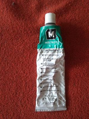

Олег Седой
Цитата: Gunner от 17 Авг. 2020 в 12:50
Он липкий или как вазелин? Как консистенция?
Липкий.
Довольно вязкая густая консистентная масса.
Добавлено 20 Авг 2020 в 16:11
Смазку Molykote 44 medium я купил в интернет-магазине. Где? Не помню, так 4 года назад было.
Я просто набрал это название и нашёл, где продают в тюбиках по 100грамм.
Зимой уж больно она хороша!👍

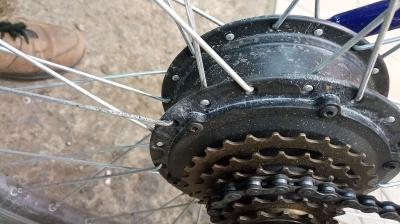

Dzelat_S
Коллеги, день добрый.
Подскажите, из-за чего вдруг задний МК (редуктор 500 W) начал выдавливать смазку? Обнаружил сей прискорбный факт после возвращения из двухнедельного отпуска. Пробежало колесо около 750 км.
Ездил в разных режимах, от прогулочного до "тапки в пол".
sergey-012345
Цитата: Dzelat_S от 08 Сен. 2020 в 17:26Подскажите, из-за чего вдруг задний МК (редуктор 500 W) начал выдавливать смазку? Обнаружил сей прискорбный факт после возвращения из двухнедельного отпуска. Пробежало колесо около 750 км.
на автомобильных агрегатах сапун делают выше уровня масла, чтоб нагреве воздух свободно выходил и не выносил смазку
