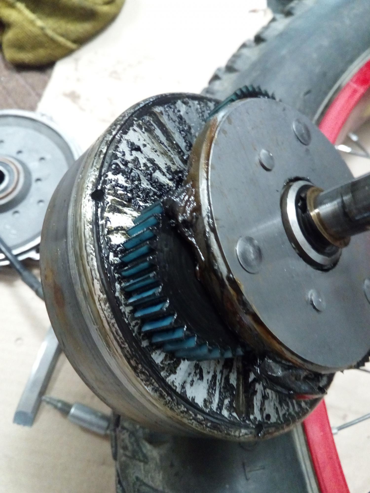

В общем все случилось раньше :sorry:.
Занимаясь фитнесом поутру на фэте - вдруг заметил что трещетка начала жить своей собственной жизнью - раскрутилась заглушка снаружи, звездочки отвалились, шарики укатились... усе!
Хорошо мотор на месте, доехал, разобрал колесо, ну и до кучи залез в МК.
Его стало опять слышно когда вперед/назад качаешь фэт. Как было вначале до замены смазки.
Увидел следующее внутри МК.
Смазка стала черная, частично разбрызгалась, но та что на пластике продолжает немного потрескивать при прокручивании.
Очистил старую, заложил новую - похоже если пользовать ABRO LG-990 стоит ее менять раз в 3 тысячи пробега.
На шестеренках вообще не видно следов что они работали - это же главное - не цвет.
Ну и на электрических частях не видно изменений.

Цитата: Чижов Игорь от 24 Апр. 2020 в 14:44Смазка стала черная
Непонятно отчего она так густо почернела :bw:
Может жёсткая эксплуатация МК сказывается?

она не просто потемнела - она, похоже, полностью деградировала. Даже на вид это уже не смазка, на ошупь :bw: [user]Чижов Игорь[/user] должно быть виднее.

Я подозреваю что это расплескались остатки той первой смазки которая на заводе была заложена. :bn:
Без полной разборки узла ее всю вычистить невозможно. :sorry:
Но та смазка что на шестеренках осталась - она конечно не как свежая было - потемнела, однако при проворачивании шестеренок потрескивала хоть и немного.
У меня банка целая этой смазки. Буду менять раз в полгода и всех дел, ее хватит на 5 лет наверное.  :wow:
В общем то работает, шум после замены уходит, выработки на шестернях нет, а остальное меня не заботит чукча не писатель - чукча читатель! :kidding:

Цитата: nitro263 от 24 Апр. 2020 в 16:28Непонятно отчего она так густо почернела
Черная смазка - означает что идет износ металла.

Пришлось через 500км опять лезть в МК, потому как собрал его не внимательно :fool:... а смазка опять черная O_O и опять разбрызгана по корпусу, хотя и на шестеренках имеется.
И что я заметил - в банке по поверхности она тоже черная, а под черной пленкой темно-синяя! :bw:
Она на воздухе деградирует и чернеет, в МК перемешивается и чернеет много быстрее!
В общем эту ABRO LG-990 юзать можно, работает - но надо часто менять. :~-( Ее еще три четверти банки.
