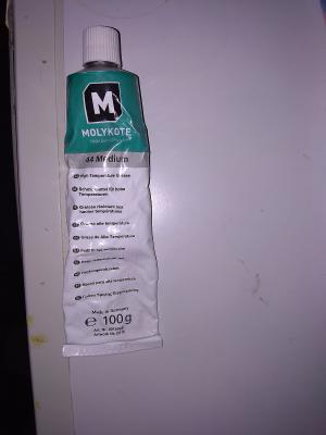

Цитата: Олег Седой от 06 Май 2019 в 21:08
3 года смазывал вот этой смазкой.
Стоит конских денег (1700рублей), но цена оправдывает себя (истратил только 25% за 3 года).
Пробег на такой смазке 28000км, в том числе 3 зимы. Смена смазки через каждые полгода в целях профилактики. Шестерни не разьедает, шума нет, перестали ломаться зубцы шестеренок.
Сейчас, ради эксперимента, купил смазку в ли-форсе в марте (шприц на 10мг 400рублей) и смазал. Хочется сравнить обе эти смазки и сделать выводы. Пока полёт нормальный.😀
так это же импортная графитка?!!!
у меня есть целая коробка мазута присланная травакурами для ТО КТ аппарата.
там и mollykote
mobileGrease 28
aeroshell
и чето еще .
короче каждый раз разбирая втулку колеса и ли мотор я долго и пристально изучаю че  меня есть и чем бы вмазать. и чаще мажу обычный шрус типа liqimolly -lm39 или аналог о конкнурентов. но все гонялись вроде за мг28 но мне оно не понравилось - в подшипниках звезд переклюка ваще неочем.  в итоге забил на нее. хотя она вродь как и набивается в главный 2х метровый подшипник КТ.

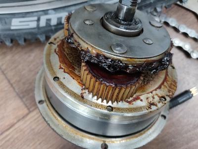

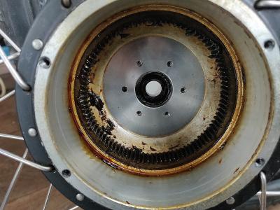

Птица Говорун

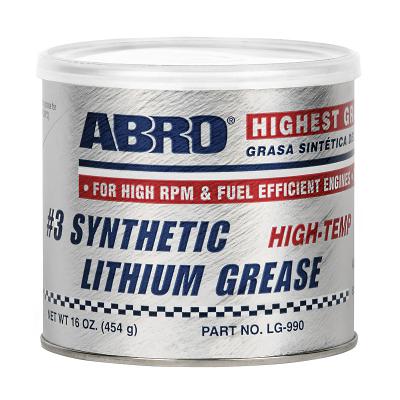

Последний раз ревизию двигателя делал а маю.За это время пробег составил 8000 км.Смазка  ABRO LG-990 держится,зубья в норме. :wow: :exactly:
Мотор BAFANG   FM G020.500.D 10
LeoDron
Какая-то густая она  и мотор совсем чистенький после 8тыс. :bw:
А на короне смазки хватает? В моих моторах смазку быстро разбрасывает, а потом с периферии  она уже на все шестерни равномерно размазывается.
Чижов Игорь
Я на своем фэте столкнулся с шумом в редукторе, сменил бяку что намазали на заводе на ABRO GL-990, как и что там выглядит сейчас не скажу, но шумы ушли.
И когда мазал и крутил шестерни смазка собиралась на центральном штыре.

Птица Говорун
LeoDron   Смазку не разбрасывает.Движок чистый.Я его в маю ремонтировал.Есть тема выше с фотками.Вот фото большой шестерни.

Bekjan
сегодня случайно зашел в магазин автомасел, вспомнил про "надо купить LG ABRO 990 #3" - в наличии оказался только #2 тёмно-цианового цвета
кто нибудь в курсе за #2?
нашел тут https://www.abro-ind.ru/catalog/auto/oils-lubricants/smazki/item-2502/ дока ftp://ftp.abro-ind.ru/Opisaniya/Teh_listi/%D0%9C%D0%B0%D1%81%D0%BB%D0%B0%20%D0%B8%20%D1%81%D0%BC%D0%B0%D0%B7%D0%BA%D0%B8/%D0%A1%D0%BF%D1%80%D0%B0%D0%B2%D0%BE%D1%87%D0%BD%D1%8B%D0%B5%20%D1%82%D0%B5%D1%85%D0%BD%D0%B8%D1%87%D0%B5%D1%81%D0%BA%D0%B8%D0%B5%20%D0%B4%D0%B0%D0%BD%D0%BD%D1%8B%D0%B5%20LG-920.pdf но банка красная...
