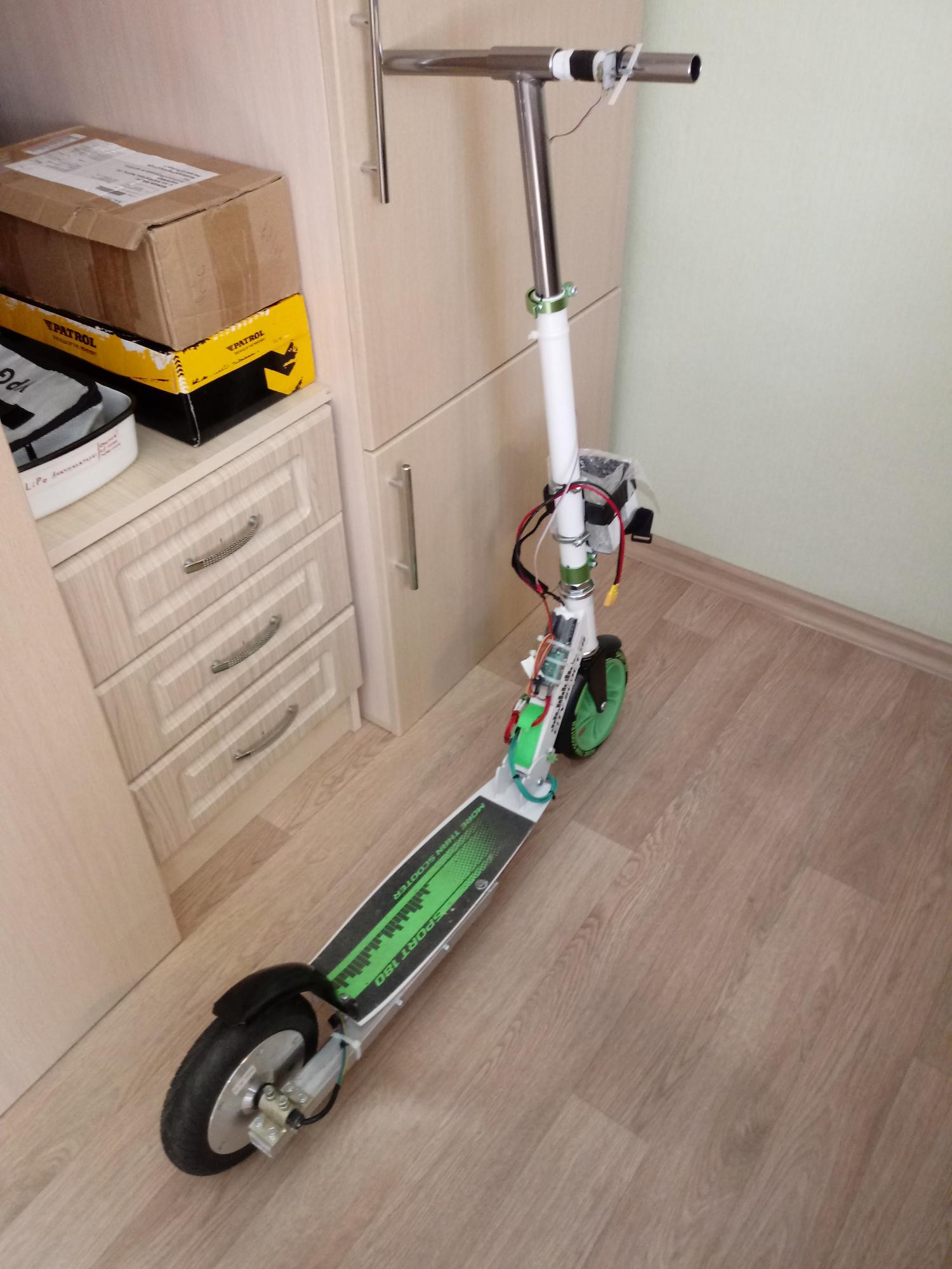

Испытал сегодня его на самокате. Колесо от гироскутера 8" / 350W поставлено на самокат Techteam Sport 180. Аккумулятор li-ion 8s1p, два кубика по 1.5Ah 4s от шуруповерта. Может быть я слишком много ждал от этого колеса, но показалось очень слабо. Разгон медленный, в маленькую горку ползет с трудом. Покатался минут наверно 10, аккумулятор разрядился до 3.5в на банку. Колесо нагрелось до ~50 С, пальцы не терпят дольше 2 секунд. Причем температура продолжала нарастать уже после отключения. То есть теплопроводность там никакая. Может еще с управлением в контроллере что-то не так, не знаю пока. Когда закреплю все провода и будет нормальная ручка, нужно будет повторить тест с записью логов.
А по функции торможения нормально работает, что я и хотел проверить. Получилось совместить два контура, тока и скорости.

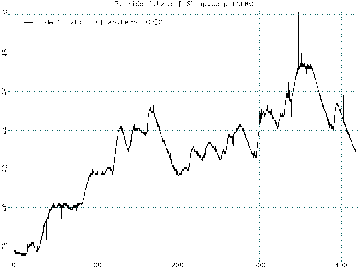

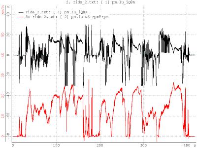

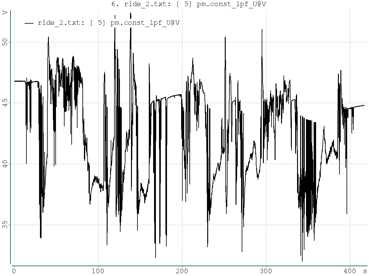

Поменял колесо на другое (покупал два "одинаковых"), у него сопротивление в 2 раза ниже и чуть меньше Kv. Теперь едет во все небольшие горы какие есть рядом (думаю не больше 5%). Записал телеметрю через bluetooth. Питание от аккумулятора 12s1p из 18650, нагрелся хорошо. Просадка под нагрузкой до 35в. Пиковая потребляемая мощность около 500 Вт, дальше срабатывает ограничение из-за низкого напряжения. Наибольшая скорость была 25 км/ч.
Ток фазный (Q) и скорость приведенная в км/ч.
Напряжение аккумулятора.
Температура с NTC-резитора на плате контроллера.
