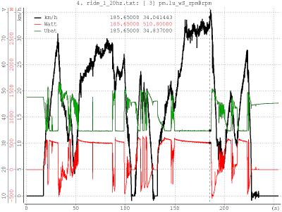

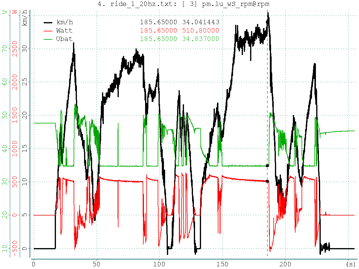

Добавил ослабление поля (FW), и рискнул проверить. На холостую получаю удвоение скорости при том же питании. На батарее ~48в, без FW скорость ~700 об/мин. Со включенным на ~50% FW скорость ~1400 об/мин, а потребление ~200 Вт. При этом транзисторы в контроллере на 60в.
Попробовал прокатиться, как и ожидал прирост скорости под нагрузкой заметно меньше. Мощности аккумулятора не хватает, да и колесо тоже перегрелось. Была скорость ~25 км/ч, теперь ~33 км/ч. Напряжение батареи (12s1p) просело до ~35в, работает ограничение. На картинке отмечена точка в конце длительного участка на высокой скорости.
Отключение тормоза сделал по времени. Если 2 секунды колесо неподвижно, то отключаем его. Дальше можно свободно катить самокат. Теперь мне все нравится.

  • Добавил расчет пробега и потребленной энергии. Проехал ~1км для теста. Расход средний ~15 Вт*ч/км. Возврат энергии в батарею на торможении ~13% от потраченной (за весь маршрут) Вт*ч или ~10% если считать А*ч. Горки на маршруте не более 5% уклон (измерял пузырьковым строительным уровнем  :kidding:).
