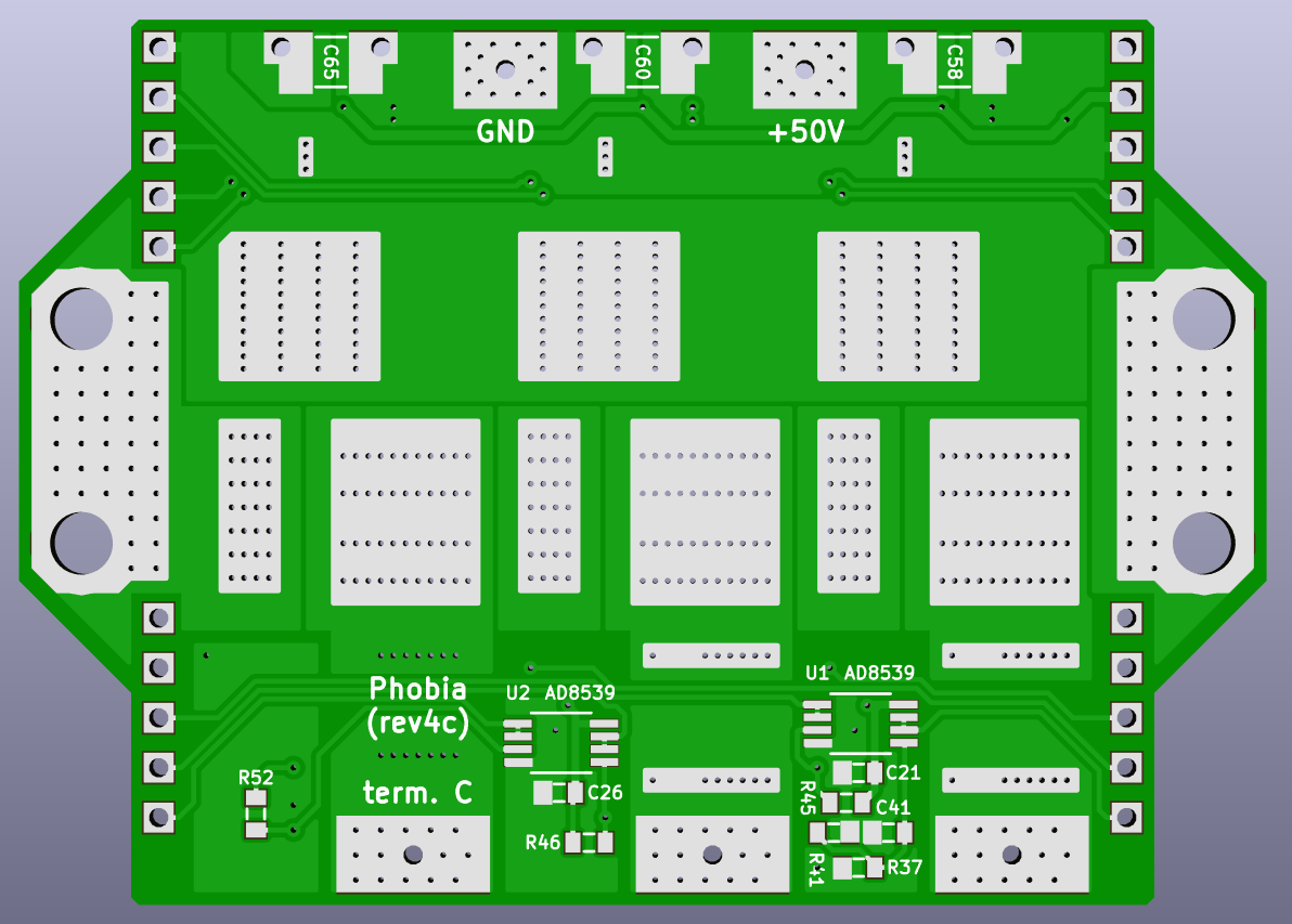

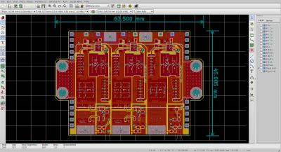

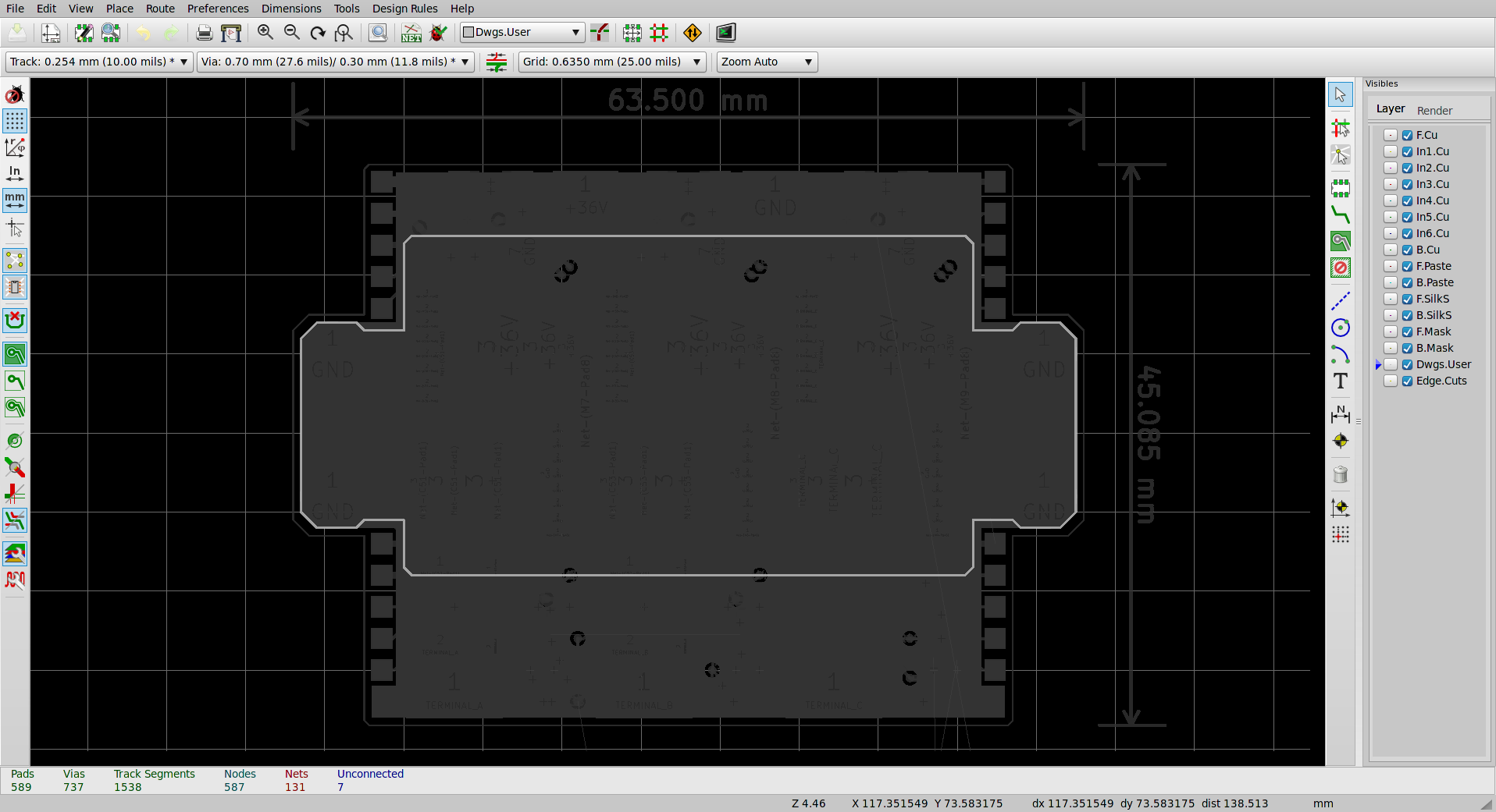

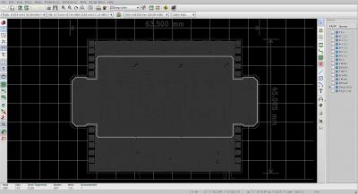

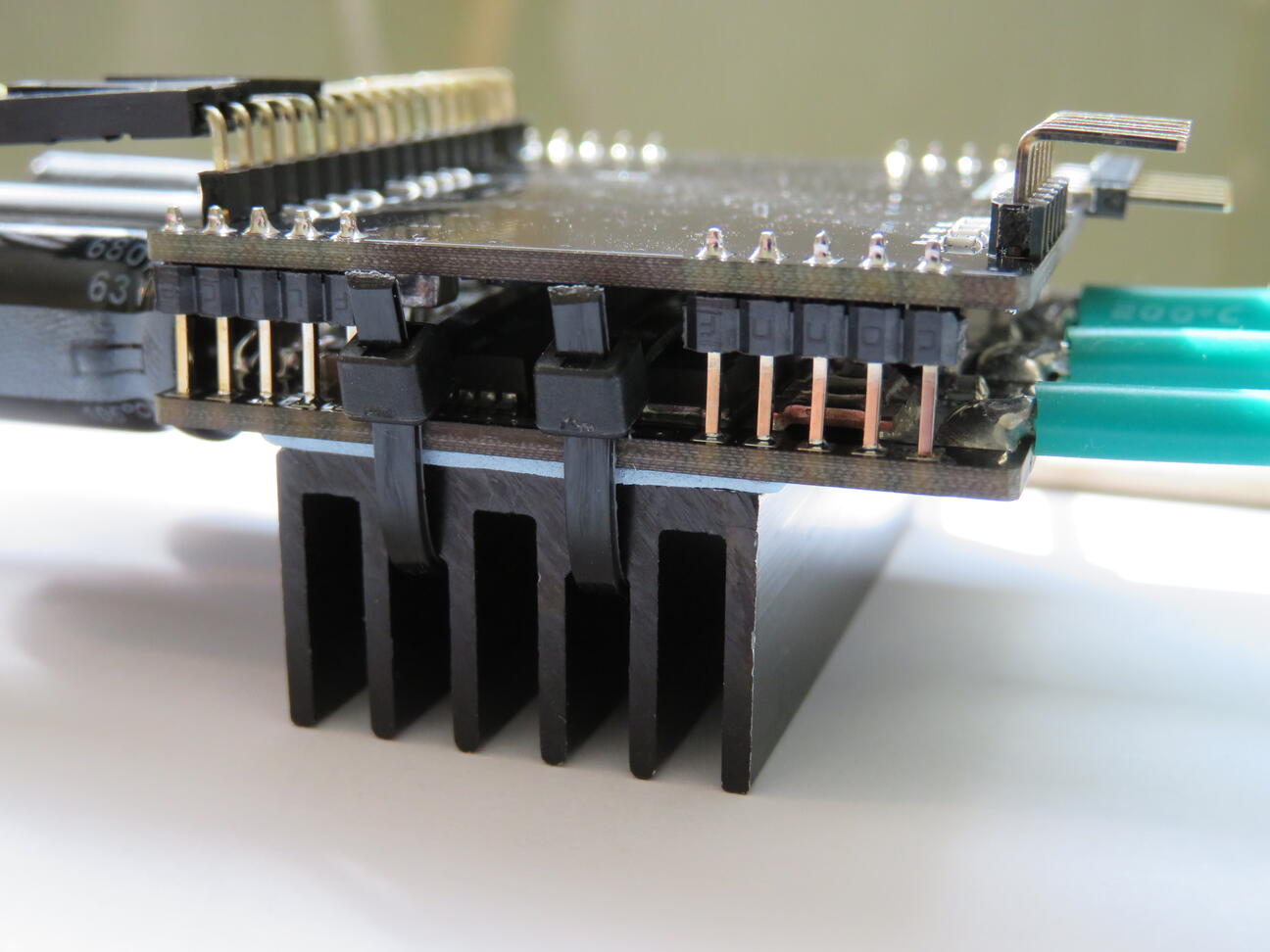

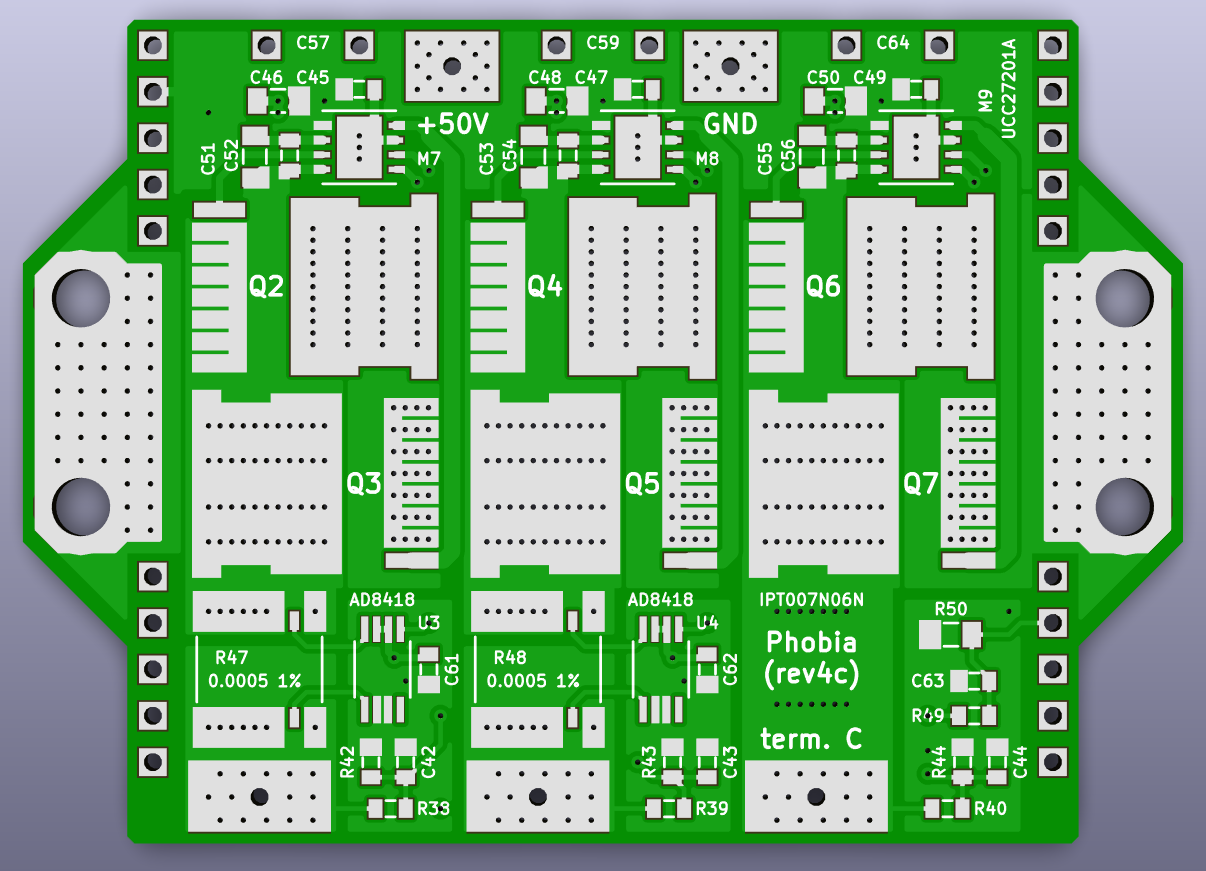

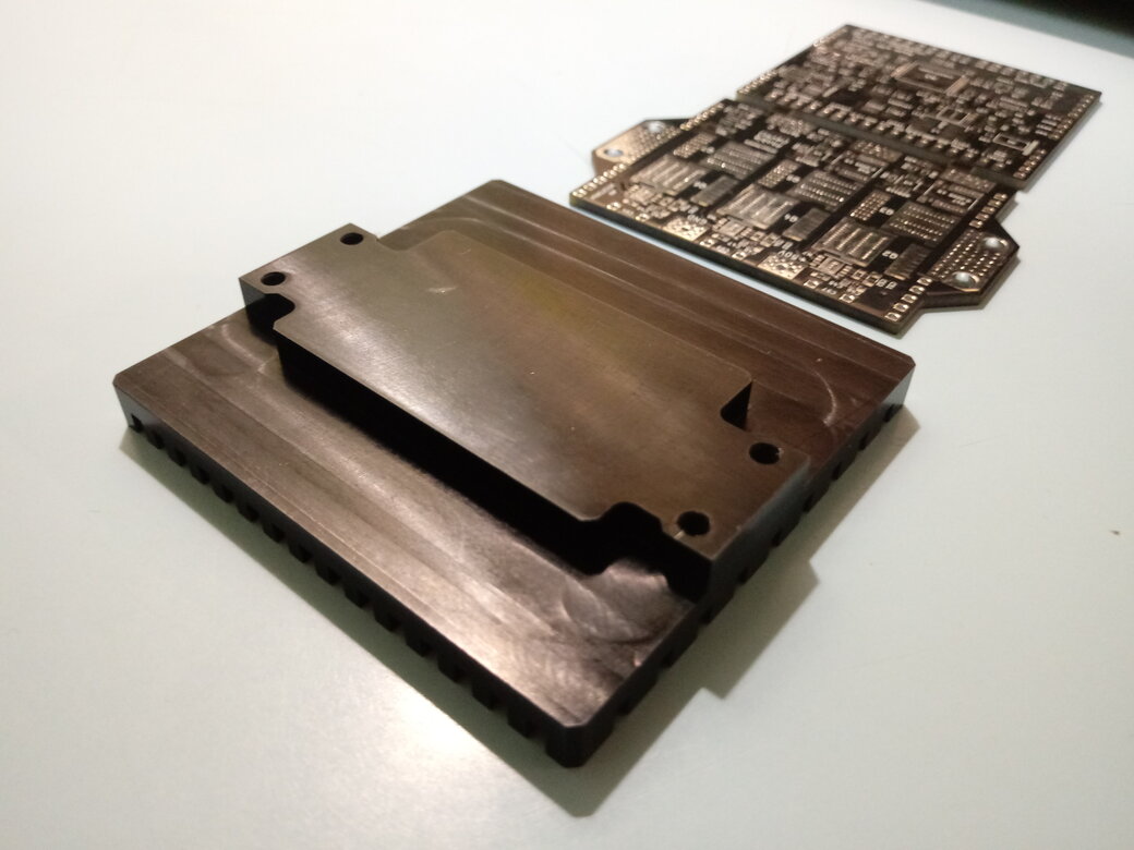

Думаю добавить монтажные отверстия на силовую плату, для этого ее придется увеличить (добавить уши). Плата нижней стороной будет прижиматься к радиатору через переходную алюминиевую пластину. Получается такой пирог MOSFET--PCB--терморезинка--пластина--паста--радиатор. Для простого и надежного крепления нужны отверстия в плате. Пластина нужна для компенсации высоты компонентов на нижней стороне. Наибольший градиент температур ожидаю на PCB и терморезинке, но без них никак.
Делать радиатор с таким фигурным выступом будет дороже и сложнее. Дешевле нарезать пластин из листового алюминия. А термосопротивление перехода пластина--радиатор не должно быть большим. Хотя не знаю, что будет с равномерностью прижима при тепловых деформациях при таком монтаже по краям. Толщина пластины 4-6 мм.

biv4
#62
Хороший модуль получается! Я бы не надеялся на текстолитовые уши, сверху такой-же пластиной прижал.
В центре платы самый сильный нагрев, прижим там нужен. Хотя если плата 2мм и резинка мягкая, то можно попробовать прижать только через уши.
Может сделать такую плату на алюминиевом основании?
amaora
[user]biv4[/user], плата 1.5мм, резинка 0.5мм. Под алюминиевое основание надо другую плату разрабатывать, монтаж с одной стороны и один слой меди.
Вот фото с тестов предыдущей ревизии. Пробовал прицепить маленький радиатор. Резинка 1мм с заявленной теплопроводностью 6 Вт/мК, нежная, мнется и ломается. Тогда на токе около ~70А отпаялся провод в разъеме на мотор, источник питания тоже сдался и не смог необходимую мощность выдать, на этом тесты я приостановил :pardon: .
Еще немного подумаю, если лучше идей не будет, то оставляю эти уши и переходную пластину.

biv4
#64
Цитата: amaora от 31 Июль 2019 в 20:23Под алюминиевое основание надо другую плату разрабатывать, монтаж с одной стороны и один слой меди.
На алюминии и многослойки делают, не быстро, на срочном производстве - только один слой.
Можно и самому заламинировать на переходную алюминиевую пластину. Вскрыть от маски нижний слой, приклеить через препрег (стеклоткань + высокотемпературная эпоксидная смола).
Цитата: amaora от 31 Июль 2019 в 20:23Резинка 1мм с заявленной теплопроводностью 6 Вт/мК, нежная, мнется и ломается.
То что надо. Тонкие, армированные - жестковаты для этого дела будут.
Цитата: amaora от 31 Июль 2019 в 20:23Еще немного подумаю, если лучше идей не будет, то оставляю эти уши и переходную пластину.
Уши и пластина - хорошая идея! Может для большей жесткости сделать плату в виде восьмиугольника, с ушами - трапециями до углов?
amaora
#65
Цитата: biv4 от 31 Июль 2019 в 20:46На алюминии и многослойки делают, не быстро, на срочном производстве - только один слой.
Ну это тоже самое, что убрать все компоненты с нижней стороны и через терморезинку прижать пластину. У препрега теплопроводность ~0.2 Вт/мК, хотя и толщина может быть значительно меньше резинки.

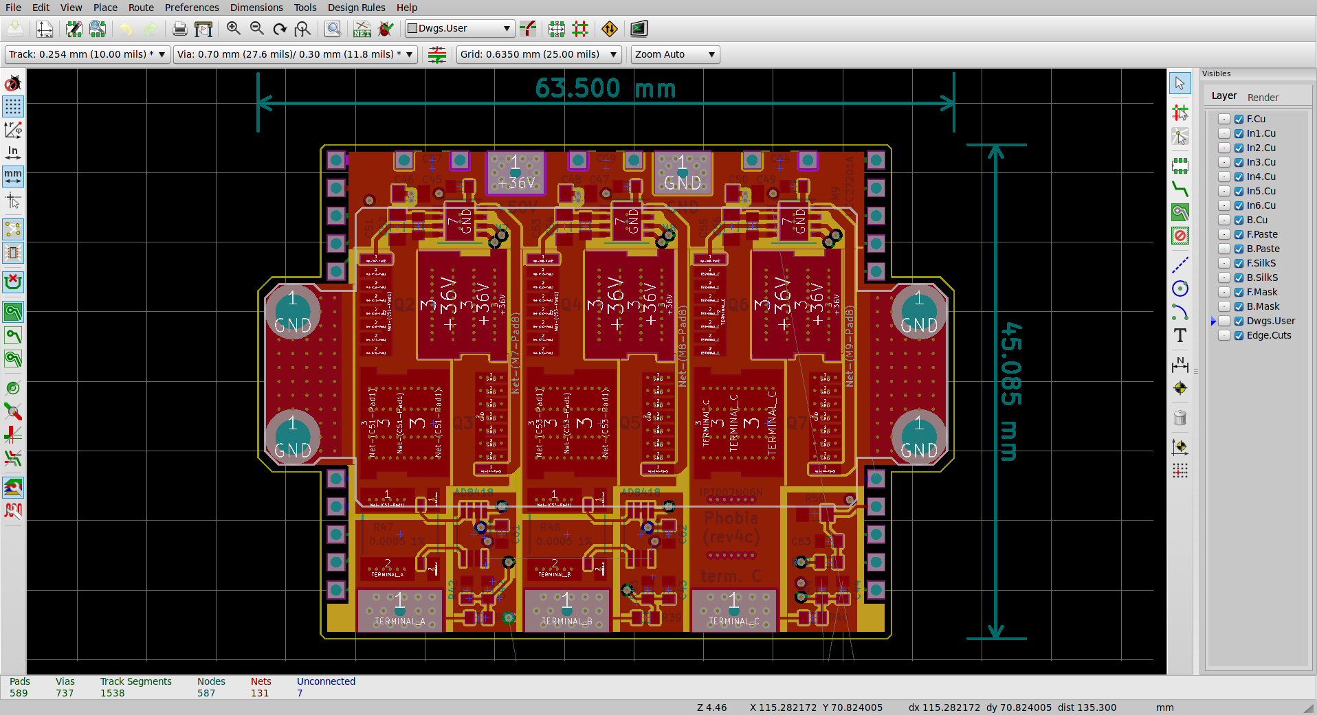

Цитата: biv4 от 31 Июль 2019 в 20:46Уши и пластина - хорошая идея! Может для большей жесткости сделать плату в виде восьмигранника, с ушами - трапециями до углов?
Надо подумать, чем занять эти уголки. Там могут быть какие-то элементы корпуса. Если делать конструкцию из радиатора и верхней крышки, в этих местах можно крепеж расположить.
Добавка: Вот так думаю будет достаточно жестко (углы 45°).

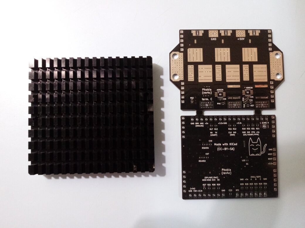

amaora
Платы новые и радиаторы.
Бездатчиковый векторный контроллер PMC

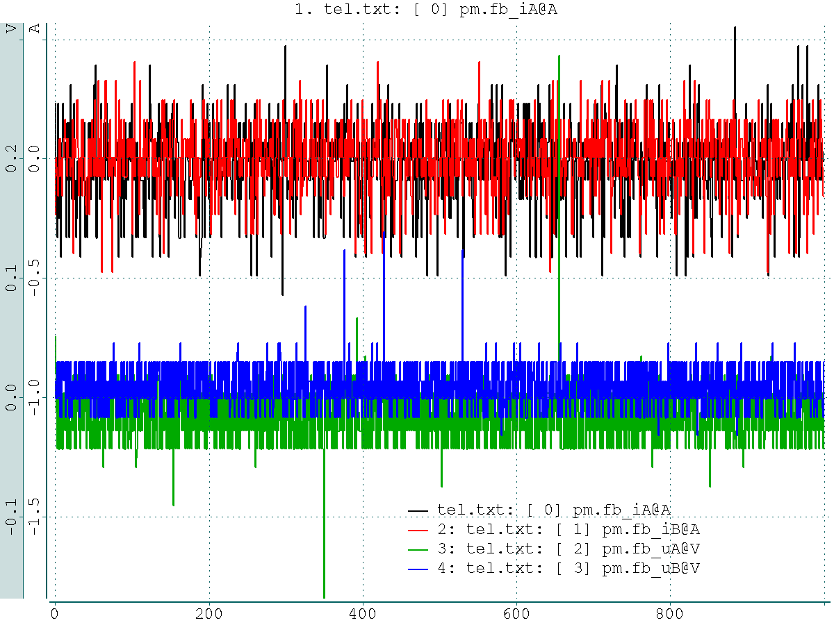

amaora

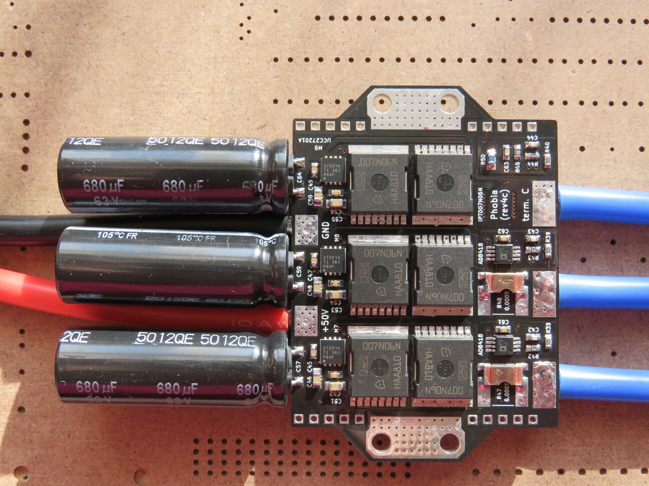

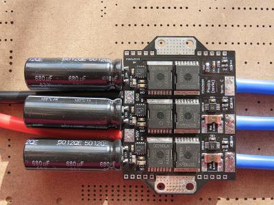

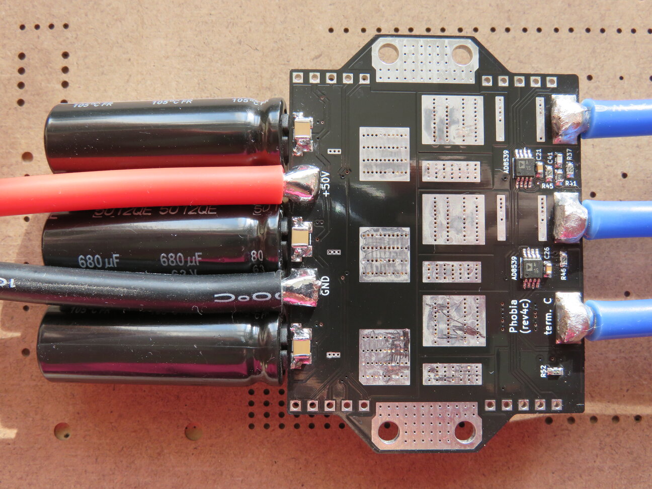

Небольшой прогресс разработки. Собрал два контроллера, сделал первичные тесты.
1) Новые драйверы показали себя хорошо, с током 3А (вместо 4А) в затворной цепи переключение идет мягче. Но недоглядел за током утечки в бутсрепной цепи, теперь открыть верхние ключи можно только на ~10мс (было ~100мс). Не надо экономить на бутстрепной емкости (сейчас 1мкФ + 0.1мкФ);
2) Правильный футпринт токовых шунтов тоже показал результаты, начальная точность на уровне 2% (было 15-20%);
3) Новый токовый усилитель ожидаемо (коэффициент усиление ниже в 3 раза) меньше шумит и быстрее подавляет всплески. На картинке графики шума измерений, по току (диапазон +/- 150А) и напряжению (диапазон от 0 до 60в);
Надо еще провести нагрузочные тесты. Стенда из двух мощных моторов у меня нет. Буду делать нагрузку в виде трех дросселей. Проверю предельную величину фазного тока.

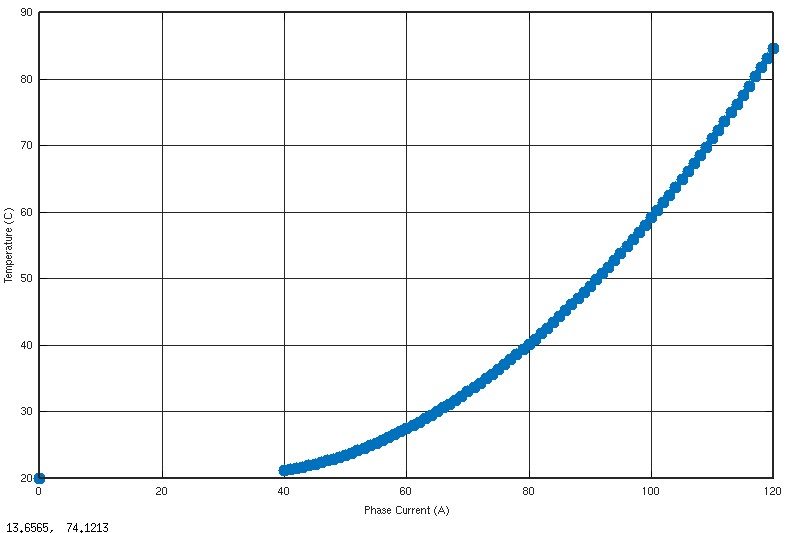

amaora

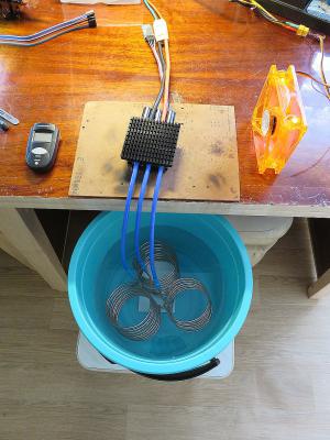

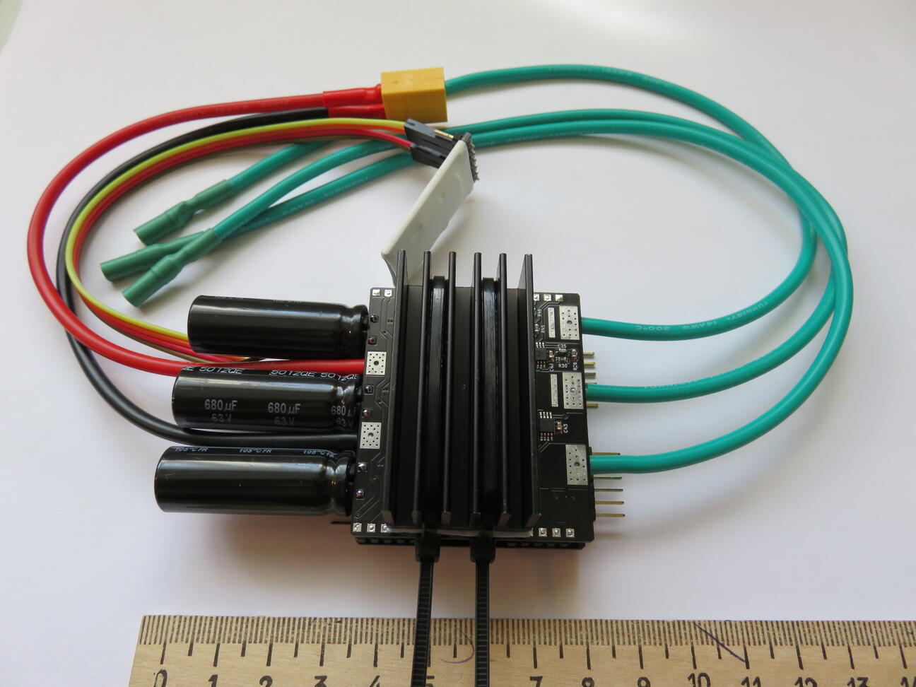

Сделал нагрузку из трех катушек проводом 6мм². Получилось 5 мОм фазное сопротивление и 3 мкГн индуктивность как и рассчитывал (хотел больше индуктивность но плотнее уложить витки не смог). Контроллер выдает 50 Гц синусный ток без обратной связи. Обдувается вентилятором. Результаты:
Ток фазный (А)Температура (С)
8040
10060
11070
12085
На графике аппроксимация результатов полиномом. Тест длился по 5 минут на каждом значении, на 120А держал 20 минут.
Фазные провода 10 AWG нагрелись до 60-70С, пальцы не терпят. Большие значения тока проверять не стал. При работе на мотор с большой отдаваемой мощностью нагрев еще вырастет.
Температура по NTC датчику на силовой плате. ИК-термометр показывал температуру радиатора на 10-20С ниже.

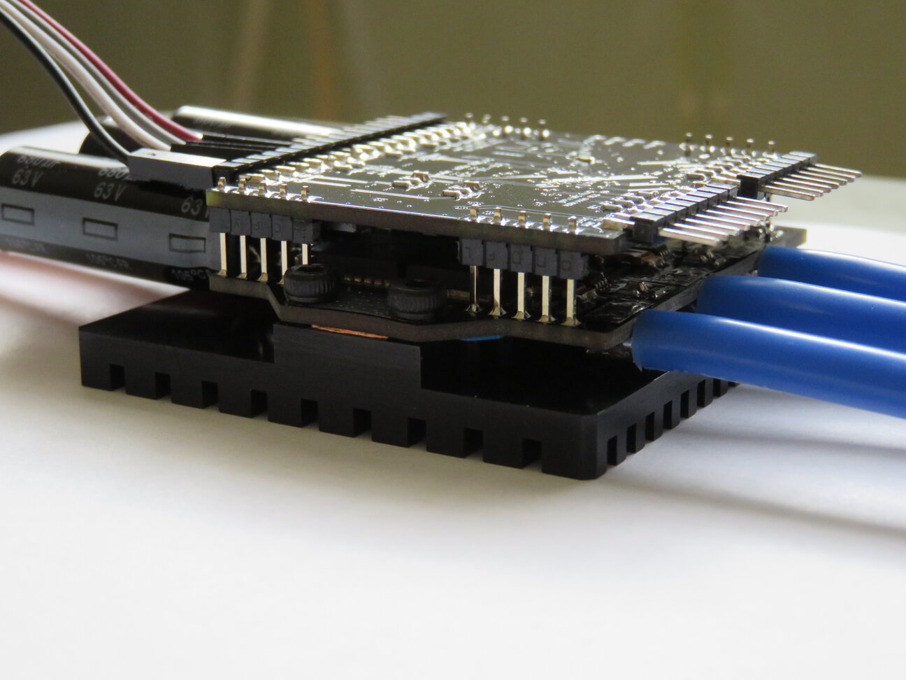

Alex75
Вот контроллер от китайского квадрокоптера:
Тоже неплохая компоновка. Есть возможность прикрутить силовые провода.
