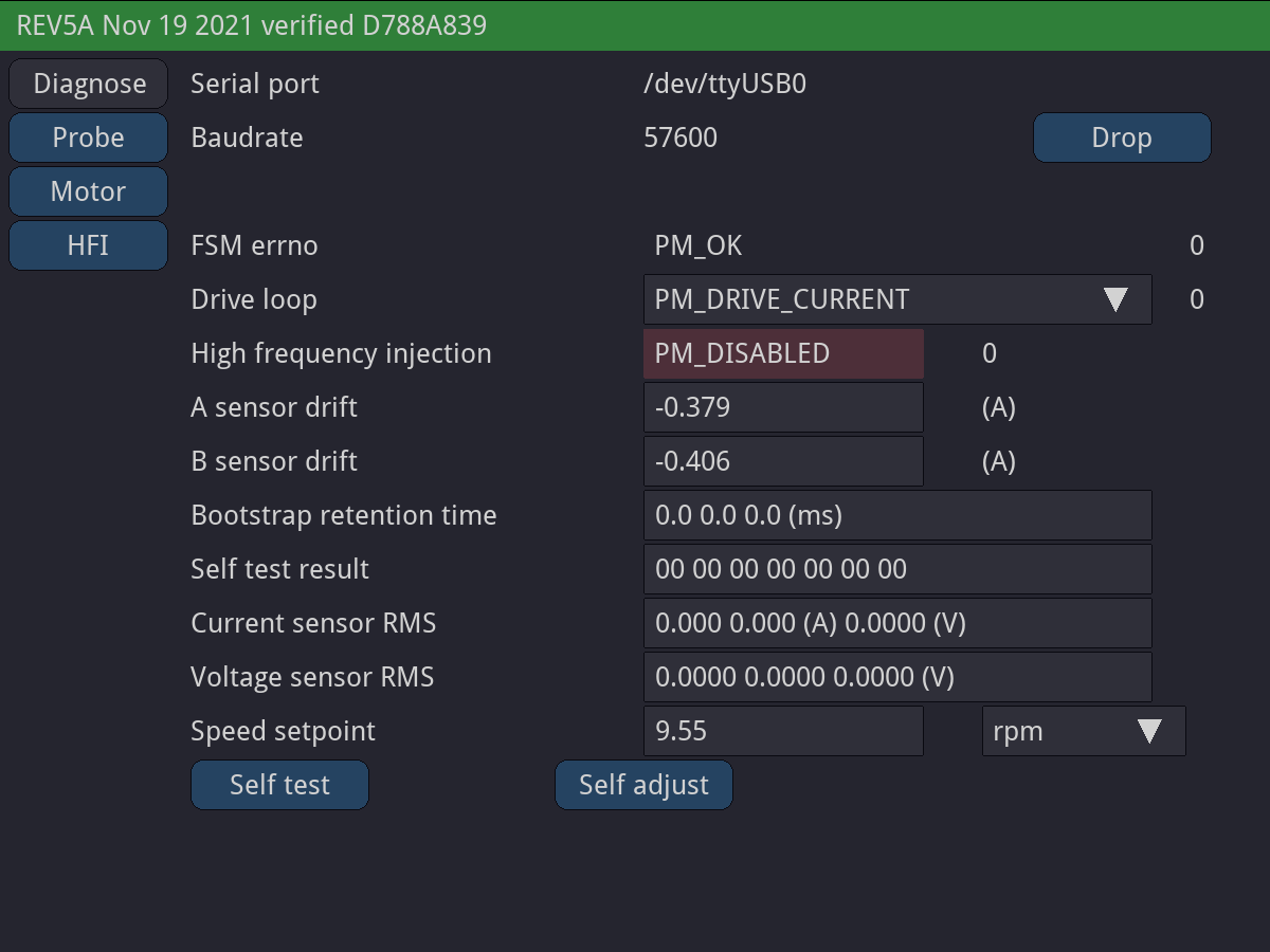

amaora
Сейчас можно собрать без мк (stm32f405rg), без драйверов (ucc27211) и без усилителей (ad8418) и стоить это будет 32т.р за 1 плату.
* stm32f405rg ещё можно найти где купить, наковырять из отладочных плат, заменить на gd32**. драйверы и усилители найти сложно.
Начал недавно делать графический конфигуратор контроллера :-)
Бездатчиковый векторный контроллер PMC

Добавка: можно еще попробовать сделать порт прошивки для какого нибудь варианта VESC, какой больше распространен?

Когда будет ясно какие доступные а какие нет, пока не понятно в какую сторону дёргаться и надо ли. Я начал делать фобию примерно в то же время когда Веддер начал делать свой VESC. Думаю не купить ли FSESC 6 и сделать порт прошивки под него. Сейчас прошивку можно собрать под 5 собственных ревизий платы и 2 сторонних.
