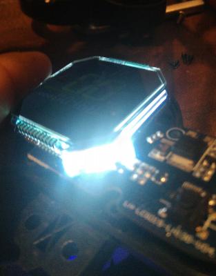

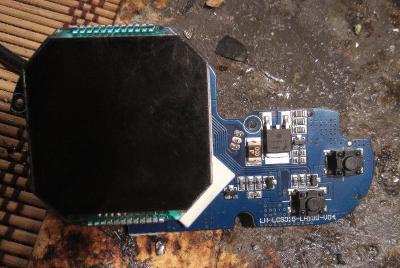

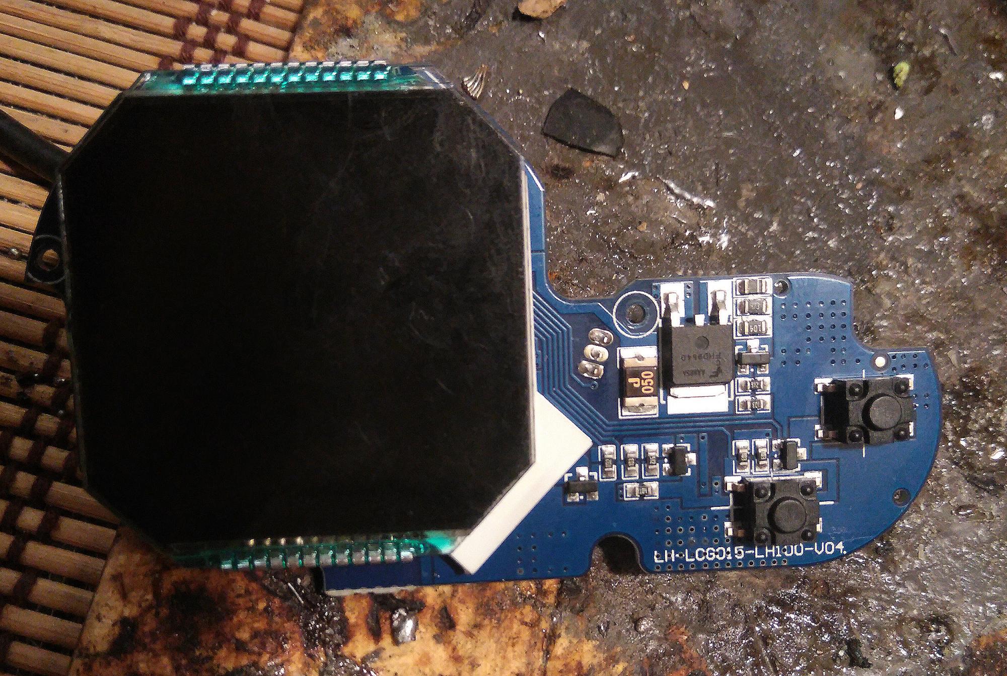

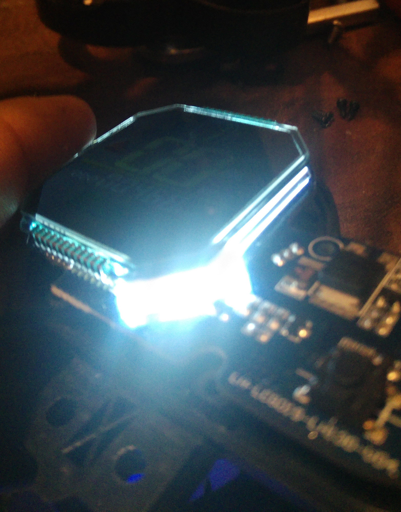

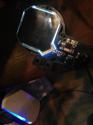

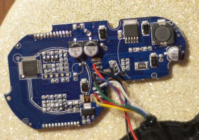

Камрады, помогите, дисплей LH100 при включении включается и тут же гаснет, но при этом работает подсветка, и работает сам дисплей, но не работает свет дисплея. То есть, горит фоновый свет, но на дисплее ничего нет. Но если под углом посмотреть - то видно, что меню на дисплее работает, передачи там переключаются. При переключении на показ напряжения - показывает U=4,2 (вместо 54В). На курок не реагирует. Куда копать?
По напряжениям - на трехногом стабилизаторе (внизу, рядом с желтым проводком) - на всех ногах в выключенном состоянии - вольтаж батареи, во включенном состоянии - 4.2В - 4.8В. Где еще мерять, чтобы найти, что вышло из строя (надеюсь, что не контроллер, его мне не перепаять).

ybynty
Переднюю часть тоже сфоткал на всякий случай.
13_chip_13
У вас питание сажает какое то из устройств, думаю нужно выяснить какое для начала, как - уж объяснять считаю ненадо.

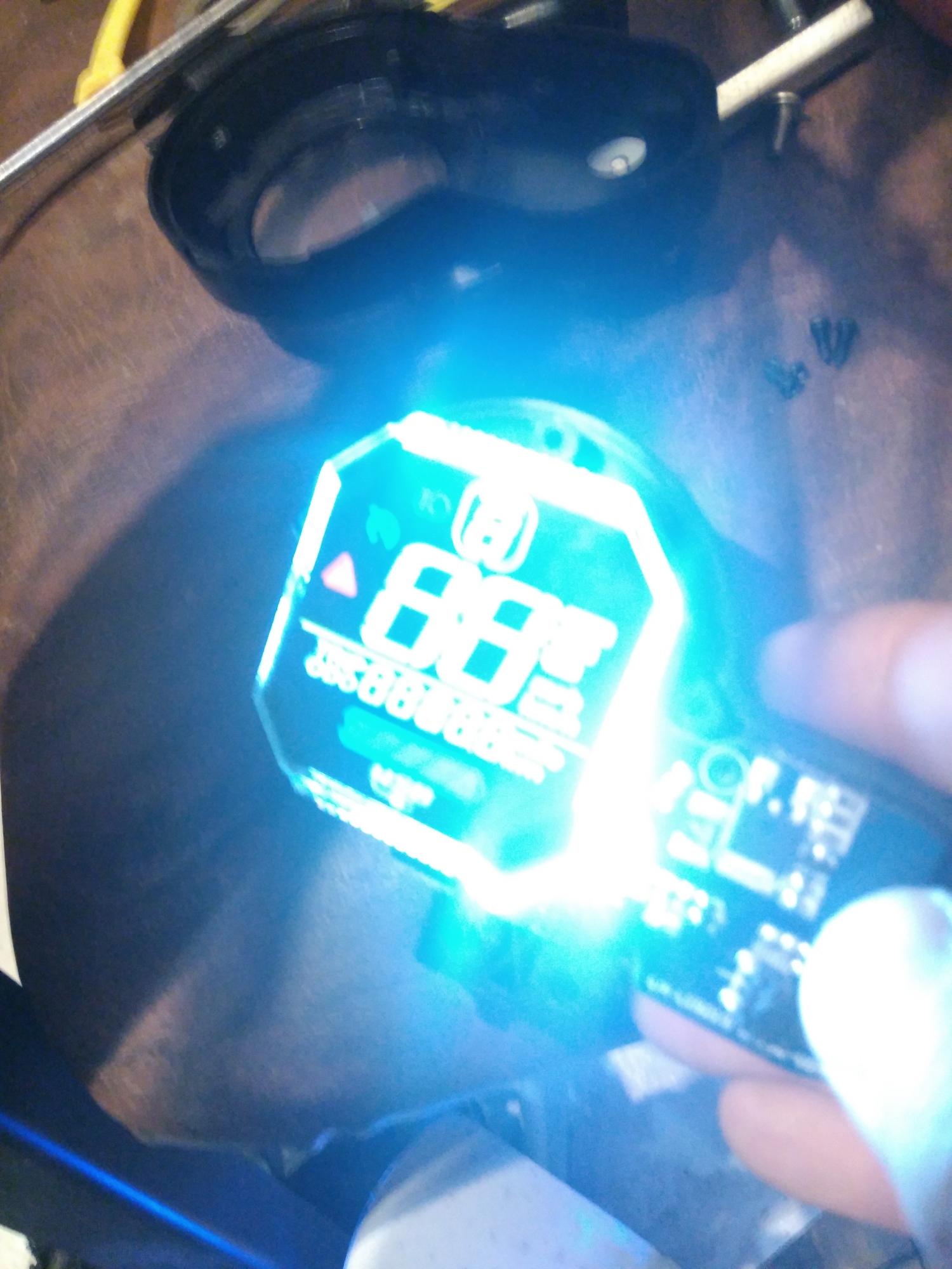

ybynty

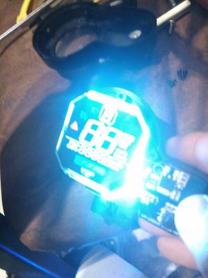

У меня вышел из строя какой-то элемент электронной схемы дисплея, и я прошу помощи с поиском вышедшего из строя элемента. Напряжение на батарее нормальное, никакое из "устройств" (фонарь, поворотники, стоп и гудок?) его не просаживает.
При включении на секунду загорается весь дисплей.
Потом все гаснет, остается только подсветка:
Но под определенным углом изображение на экране видно:
Добавлено 03 Май 2021 в 12:49
Не работает подсветка выдаваемых на дисплей символов, и напряжение показывается 5В вместо напряжения батареи.
Добавлено 03 Мая 2021 в 12:49
Там написали что напряжение батареи показывает 4 с чем то вольт, вот и было предположение что у вас чё-то садит. Для чистоты отключите провод который запускает весь самокат, это или DS или ds1   или vcc или ещё как то может называться. На вскидку посмотрите предохранители, самовостанавливающиеся это зеленые хрени такие с надписью что то вроде 030 (реально может не предохранитель называется, но функции у него такие), без напряжения и с напряжением, сколько на них падает, если он то менять не спешите смотрите дальше по цепи.
ybynty
Цитата: Sonar от 03 Май 2021 в 17:56после чего дисплей стал вести себя таким образом? Дождь?
Я ездил под такими проливными дождями, что промокал весь насквозь, с дисплеем проблем не возникало. А тут - да, давеча попал под небольшой моросящий, я бы даже его не называл дождем, так.. Всю ночь на зарядке, утром выхожу с ним, включаю - а тут такое...

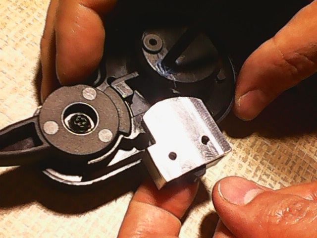

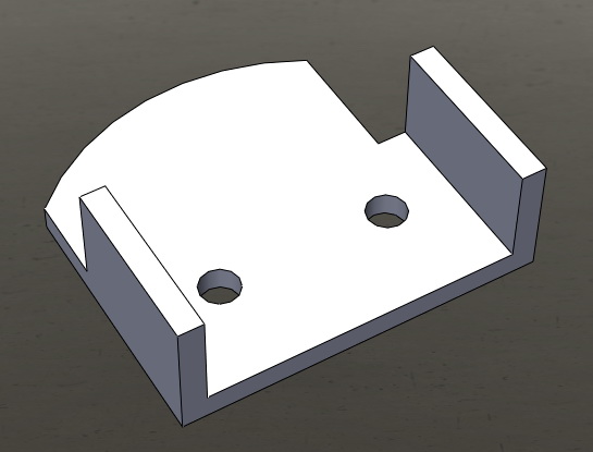

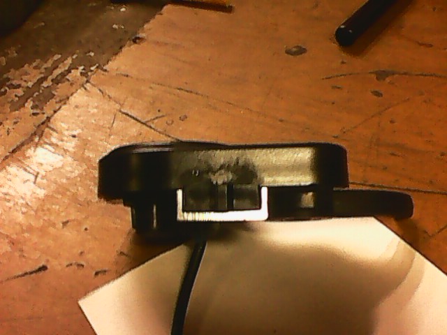

Бабай

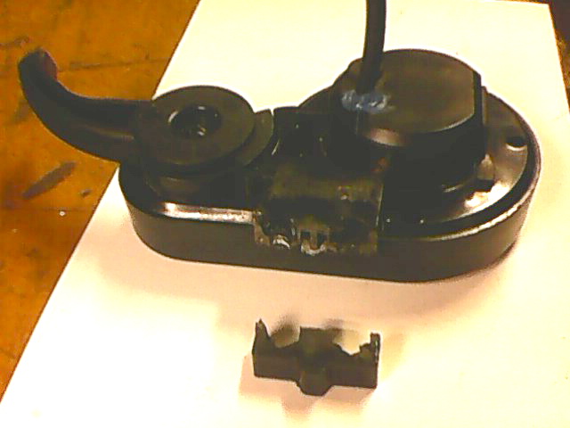

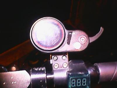

Цитата: Свет в окошке от 13 Май 2020 в 19:40Сломалось крепление на корпусе бортового компьютера.
Не знаю, какой урод мог придумать такую конструкцию, которая держит относительно массивное устройство на фитюльке с двумя дырками, которое может отломиться не только от неосторожного задевания БК, но и от инерционного удара (например, встряски БК при спрыгивания с бордюра).
Пришлось делать оправу из дюраля Д16Т - в виде швеллера
во внутреннюю полость которого, предварительно измазанную клеем, были вставлены обломки и высушены.
В оправе были просверлены дырки и нарезана резьба М4.
Пришлось ставить более длинные винты со шлицем под отвёртку
а снизу поставить ещё контрагайки на фиксатор резьбы.
Рекомендую всем, у кого подобные корпуса БК, пока не отломилось, чтобы не искать новый корпус и не спонсировать дальнейшее производство этого дерьма (корпуса БК), усилить крепёжную фитюльку снизу (приклеить), хотя бы, дюралевую пластину.
