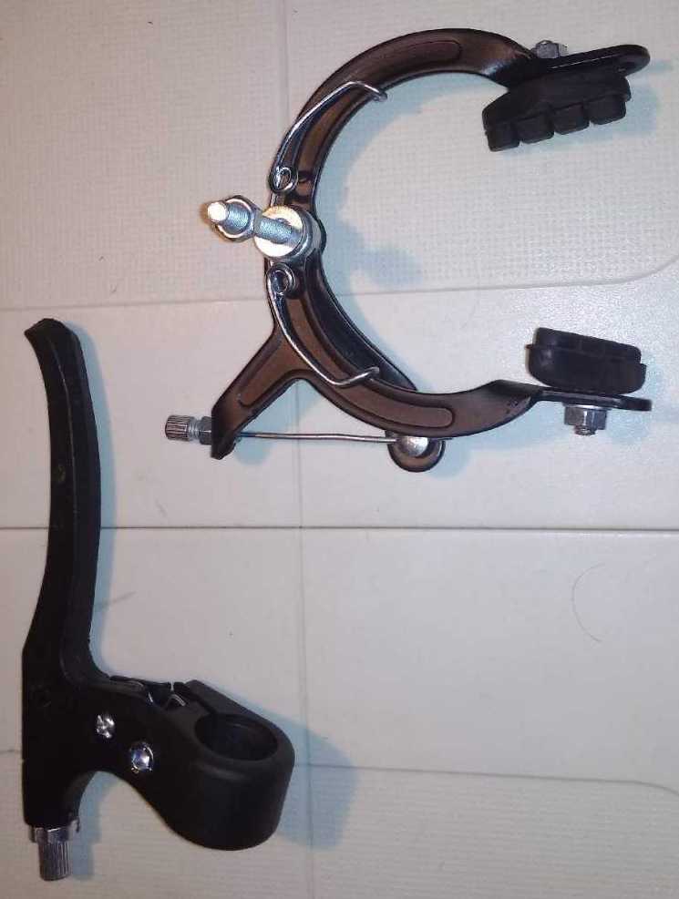

Цитата: Trollenfoxy от 15 Май 2019 в 08:39Вариант дисковых тормозов я рассматриваю, но это накладно в денежным плане (самокат донор) и трудоёмко (руки недостаточно прямые). Куда проще вариант ободных тормозов, но опять же вопрос рукости.
Я использовал дешёвый простой вариант
Для крепления использовал дюралевый уголок, обработанный по размеру верхней площадки передней вилки. Самым сложным было сверление отверстия диаметром 22 мм для прохода восьмигранника. Закрепил уголок винтами М4. 2 винта через рассверленные отверстия крепления крыла, плюс ещё два с передней стороны вилки. Монтаж тормоза на уголок вопросов не вызывает. Настраиваем резиновые "тормозилки" так, чтобы они тёрлись о боковую поверхность передней покрышки и регулируем длину и натяжение троса тормоза.
Эффективность не хуже торможения задним крылом. Цена вопроса - 300 р. (комплект купил на Авито).

[user]Василий Петрович[/user], крутяк, спасибо за вариант. Это больше всех подходит. А то что треться об колесо в этом нет проблем?
Василий Петрович
Цитата: Trollenfoxy от 15 Май 2019 в 17:38А то что трётся об колесо в этом нет проблем?
Проблем никаких.
Цитата: vip69 от 15 Май 2019 в 16:57есть специальные сверла
Про сложность была шутка. Просверлил коронкой и обработал кромки за 2 минуты.
Trollenfoxy
[user]Василий Петрович[/user], подскажите где такие тормоза поискать, не могу найти...
Добавлено 15 Май 2019 в 22:30
[user]Василий Петрович[/user], как такая форма называется?
Василий Петрович
Цитата: Trollenfoxy от 15 Май 2019 в 22:28где такие тормоза поискать, не могу найти...
Я искал на Авито в з/ч к старым спортивным велосипедам, но в Декатлоне, говорят, бывает - есть. Знакомые покупали на Али, 2 комплекта за 700 р.
Насчёт названия - тормоза с одноточечным креплением.

Цитата: Trollenfoxy от 15 Май 2019 в 22:28как такая форма называется?
я может чего то не понимаю, но вроде это обычные велосипедные V-brake...
kugoo s3, 100+110+ кг ;)
ssilk
Цитата: vip69 от 16 Май 2019 в 18:11может чего то не понимаю,
Вибрейки, юбрейки и кантелеверы крепятся на две оси... У каждого рычага с колодкой своя ось. А обсуждаемые, они же клещевые, имеют одну ось на оба рычага... Клещи помните как выглядят? )))
odo - 6650 км
vip69
Цитата: ssilk от 16 Май 2019 в 20:07А обсуждаемые, они же клещевые, имеют одну ось
А, блин, точно! Тады забираю свой комент взад... Ошибся!
