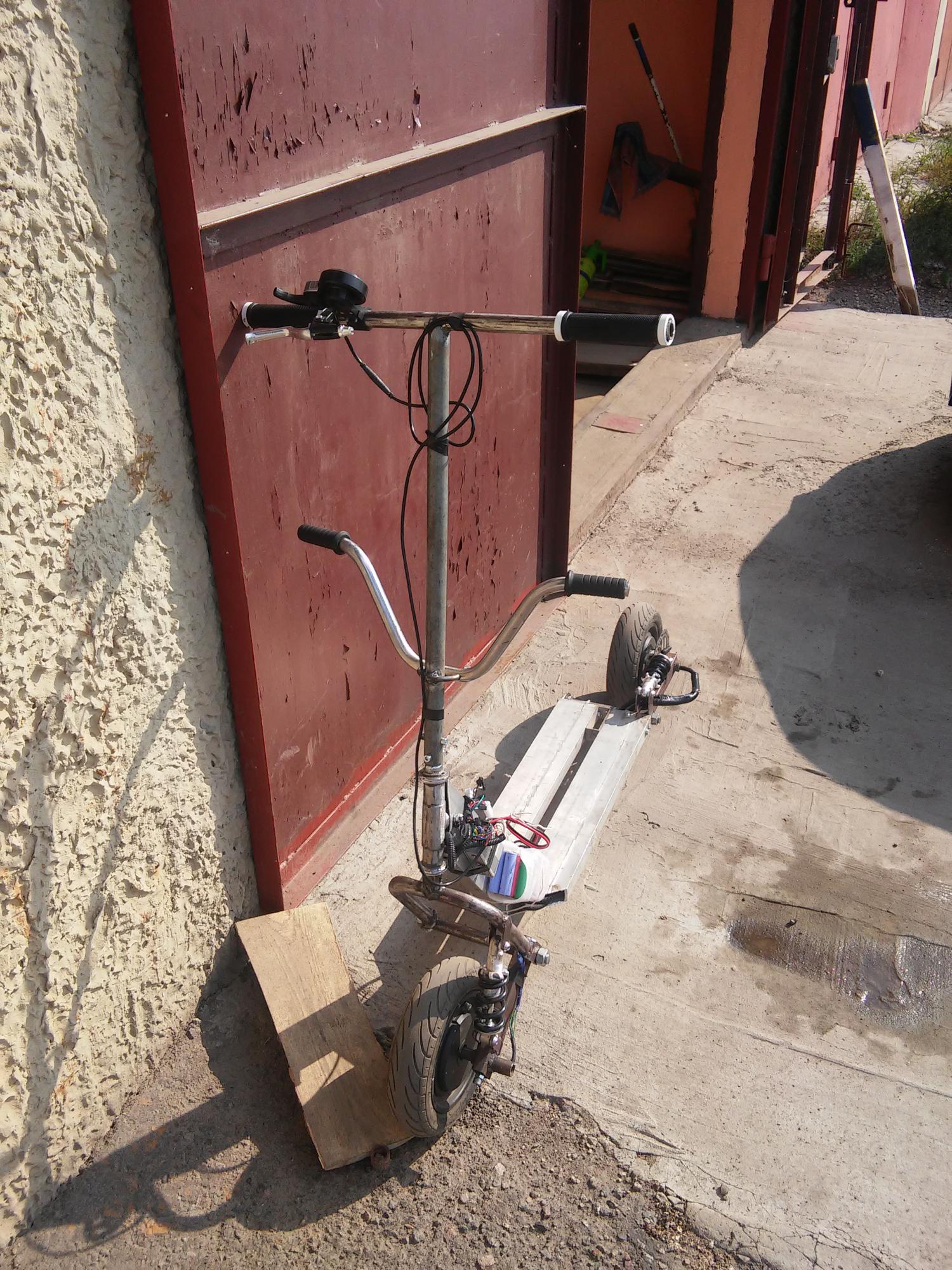

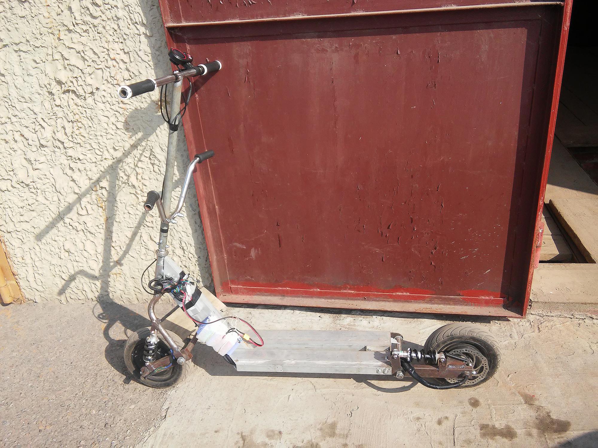

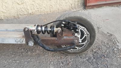

И так результат прошедших выходных, установлен механический тормоз.
Все бы хорошо, но есть одно но, длины стандартного тросика мало :facepalm: Нужно делать кастомный тросик. Для электротормоза был заказан курок газа, ждем.
Далее был наконец сделан высокий руль, вроде все не плохо но на соединении с вилкой есть небольшой люфт, будем кататься испытывать и дальше думать как доработать.
Дальше если все нормально, буду полностью разбирать и красить :-)

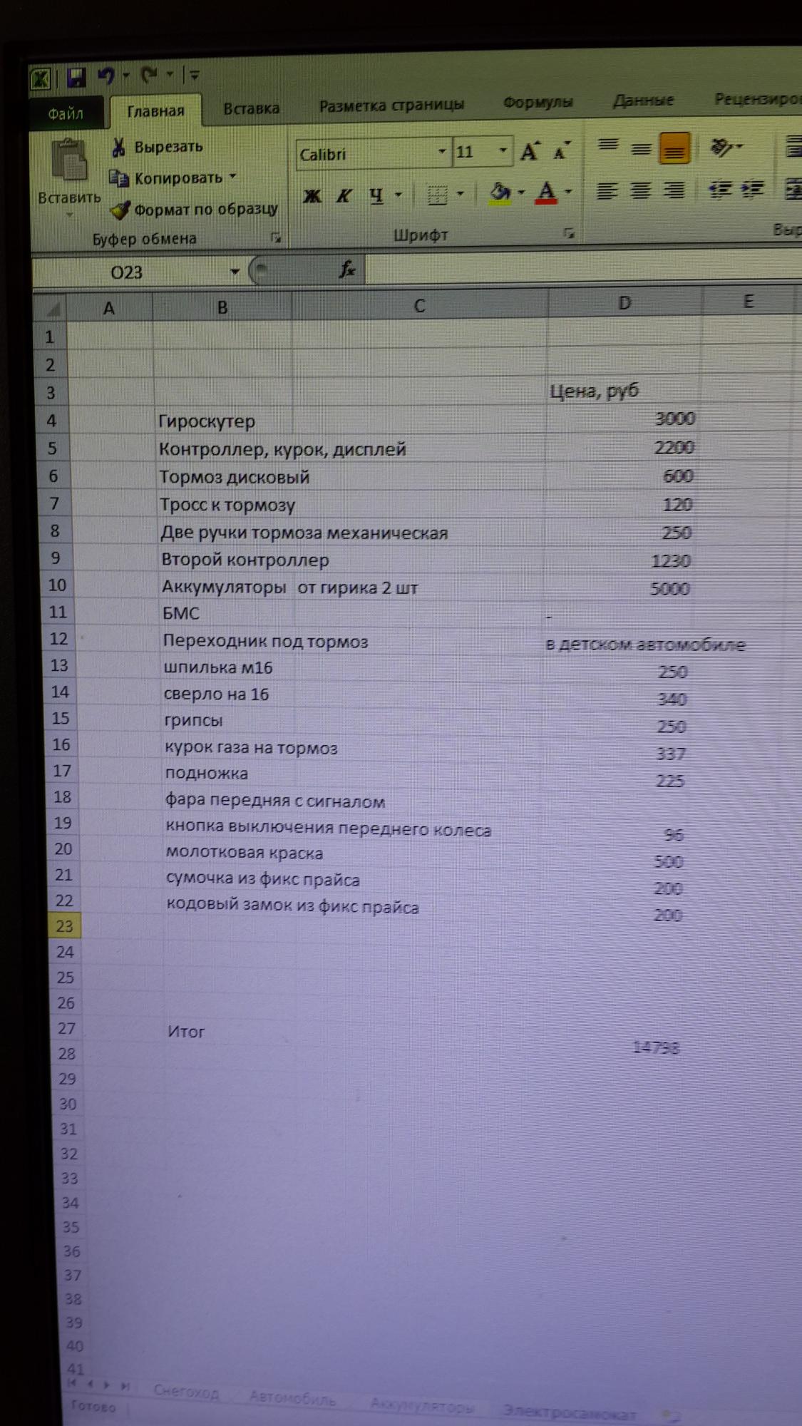

А в чем смысл сей затеи? Экономия выходит какой-то неэкономной, тк и за колеса надо заплатить, курок, контроллер, батку и все прочее купить, из своего тут только рама, но она сделана из палок и всего остального и непонятно как себя поведет в будущем. Плюсом имеем то, что выглядит это все как какой-то постапокалиптический треш. В итоге потрачены деньги и время, не проще ли было купить любой БУ самокат?

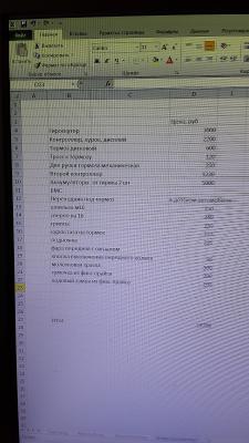

[user]tupercav[/user], смысл такой что я сделал деку для двоих длинной почти 600мм, не встречал таких самокатов, я спокойно с ребенком на этой деке могу даже плясать :dance:
ну и бюджет на сегодняшний день такой
я думаю что за эти деньги вы ничего не купите, единственное мне останется фару еще купить ну это еще рублей 700-1000. Ну и самому помастерить тоже никто не отменял, нравится самому делать. По поводу вида после покраски думаю будет все более менее сносно. Сейчас накатал уже под 100км, проводил испытания все выдерживает, были проблемы с рулем, вроде порешал :-)
Как писал что после установки диского тормоза мне не хватило длины тросика который заказывал с али, доехал до вело магазина и там почти в натяг но подошел, странно китайцы короткий какой то трос делают :-D
Купил еще в фикс прайсе сумку для велосипеда и спрятал туда батарею 10s8p, идеально туда влезла. Когда езжу один ставлю батарею на деку, когда с сыном привязываю к гусю сбоку. Пробег на этой батарее с одним задним мотором 14км с просадкой напряжения до 36в. Пока что вот так.
