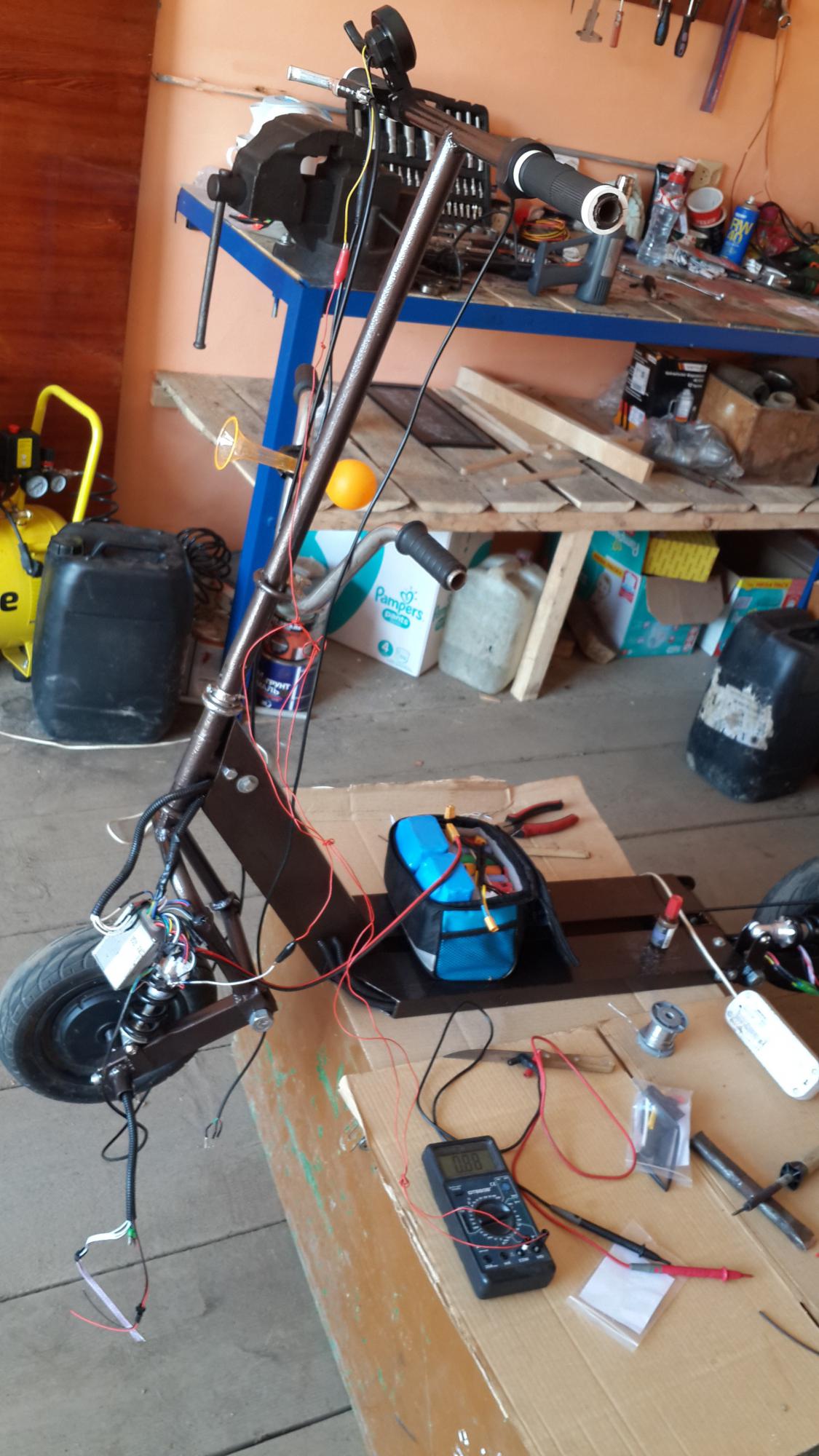

Цитата: Ilya tmb от 11 Июль 2019 в 08:19я так и сделал, напрямую припаялся к выходной ножке. Как покрашу соберу и буду испытывать.
Так нельзя . Можно весь курок сжечь. Точнее он с вероятностью 90% сгорит в течении первой недели эксплуатации.
Правильный подход - ставить аналоговую ручку.
Её запитать от отдельного пятивольтового преобразователя и уже от неё через развязывающие подстроечные резисторы 10 ком подать сигнал на аналоговый вход обоих контроллеров.
rrumit
Цитата: zelen50 от 11 Июль 2019 в 11:17Так нельзя . Можно весь курок сжечь. Точнее он с вероятностью 90% сгорит в течении первой недели эксплуатации.
Можно схематично изобразить от чего сгорит с вероятностью 90% весь курок? Это просто аналоговый сигнал для контроллера STM32 способный выдерживать 5v поданный даже напрямую.
Если вы переживаете что данный провод, ну вдруг случайно замкнет на минус (еще нужно постараться) то сгорит только данный Холл (для предотвращения этого можно просто повесить резистор на 1 кОм на выходе с курка)
zelen50
Цитата: rrumit от 11 Июль 2019 в 13:27Можно схематично изобразить от чего сгорит с вероятностью 90% весь курок?
ток всегда возникает только в замкнутой цепи - для работы курка нужно два провода: общий и сигнальный.
Вы же вытаскиваете только сигнальный провод и тащите его в другой контроллер.
вы бы схему бы сначала посмотрели, что там китайцы навертели
rrumit
Батарея на оба контроллера одна..... я даже не представляю гальваническую развязку в данной схеме.

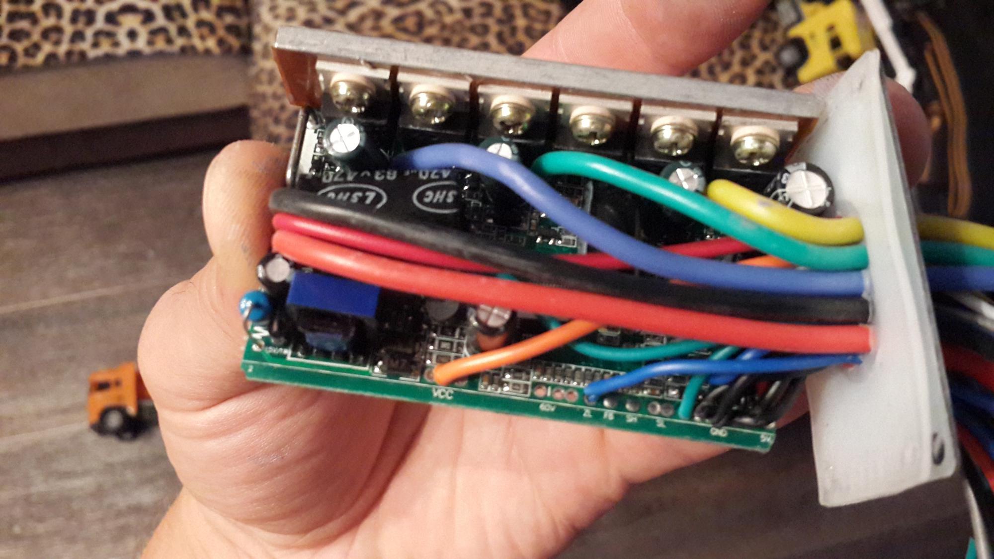

[user]Николай78[/user], По хорошему после того как с китая пришли контроллеры их надо вскрывать, у меня была сопля из припоя между одной фазой и землей, хорошо не включил а сразу полез глядеть. Надо вскрывать глядеть контроллер если конечно звук точно от него, может какой элемент не пропаян. По идее если все подключено от одной ручки газа и контроллеры одинаковые то колеса должны стартовать одинаково.

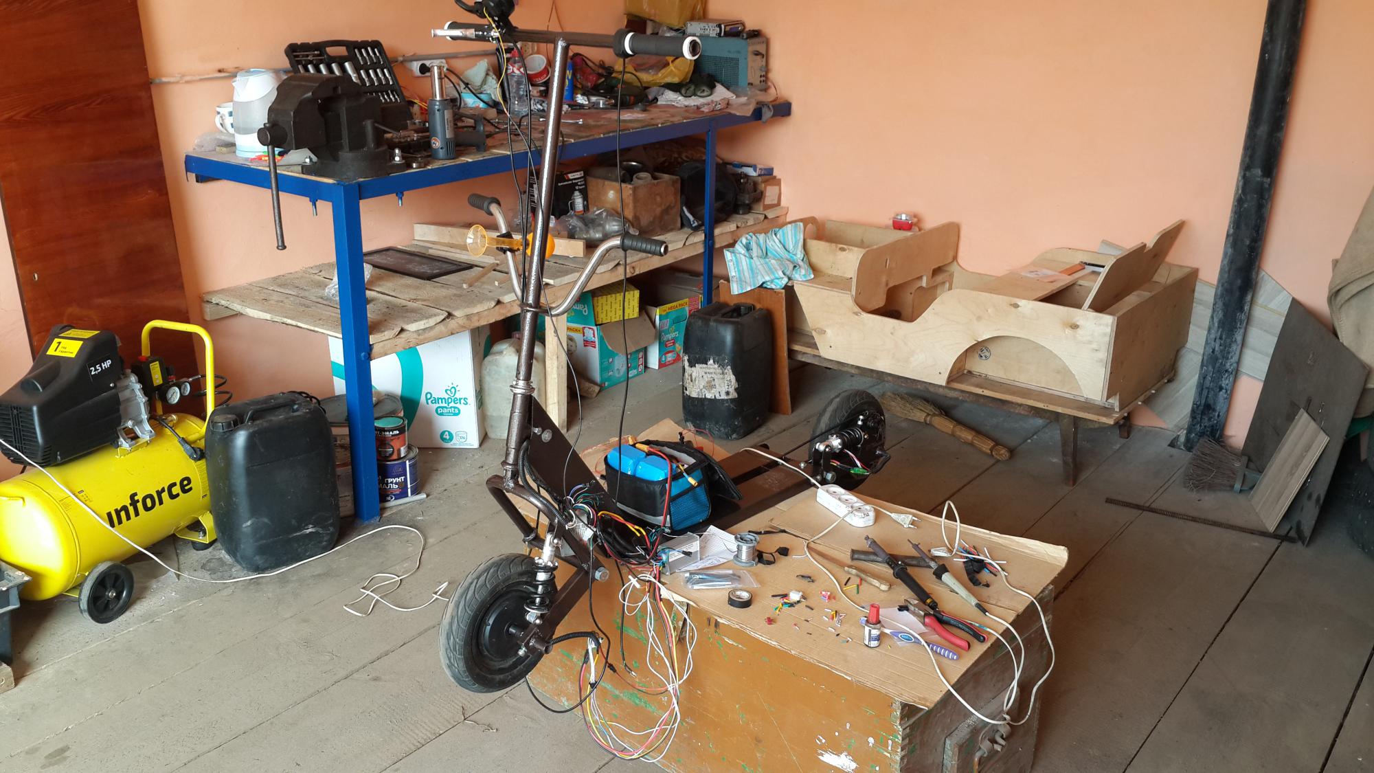

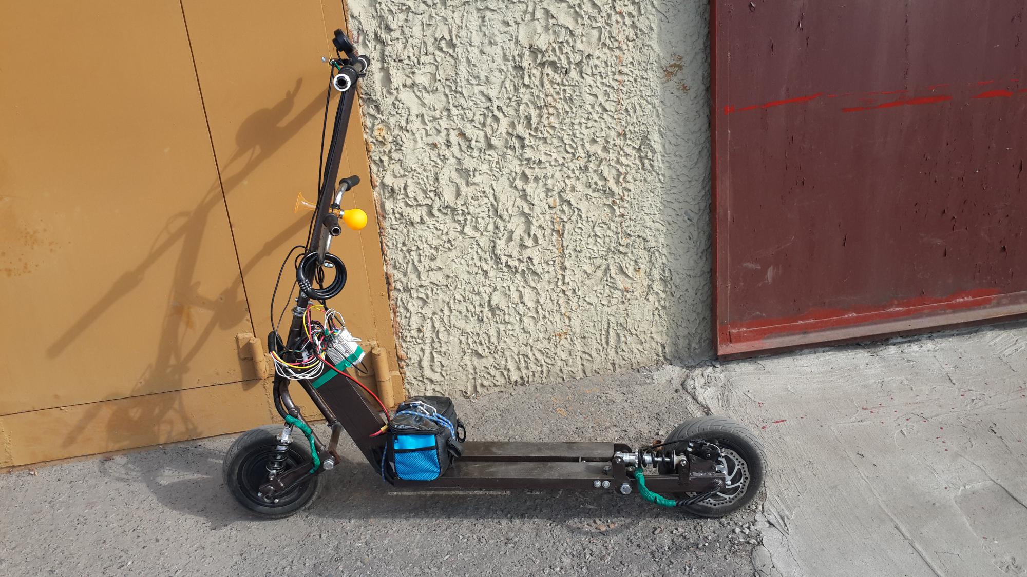

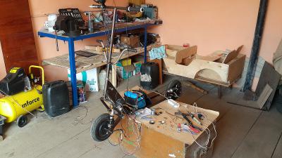

Ilya tmb

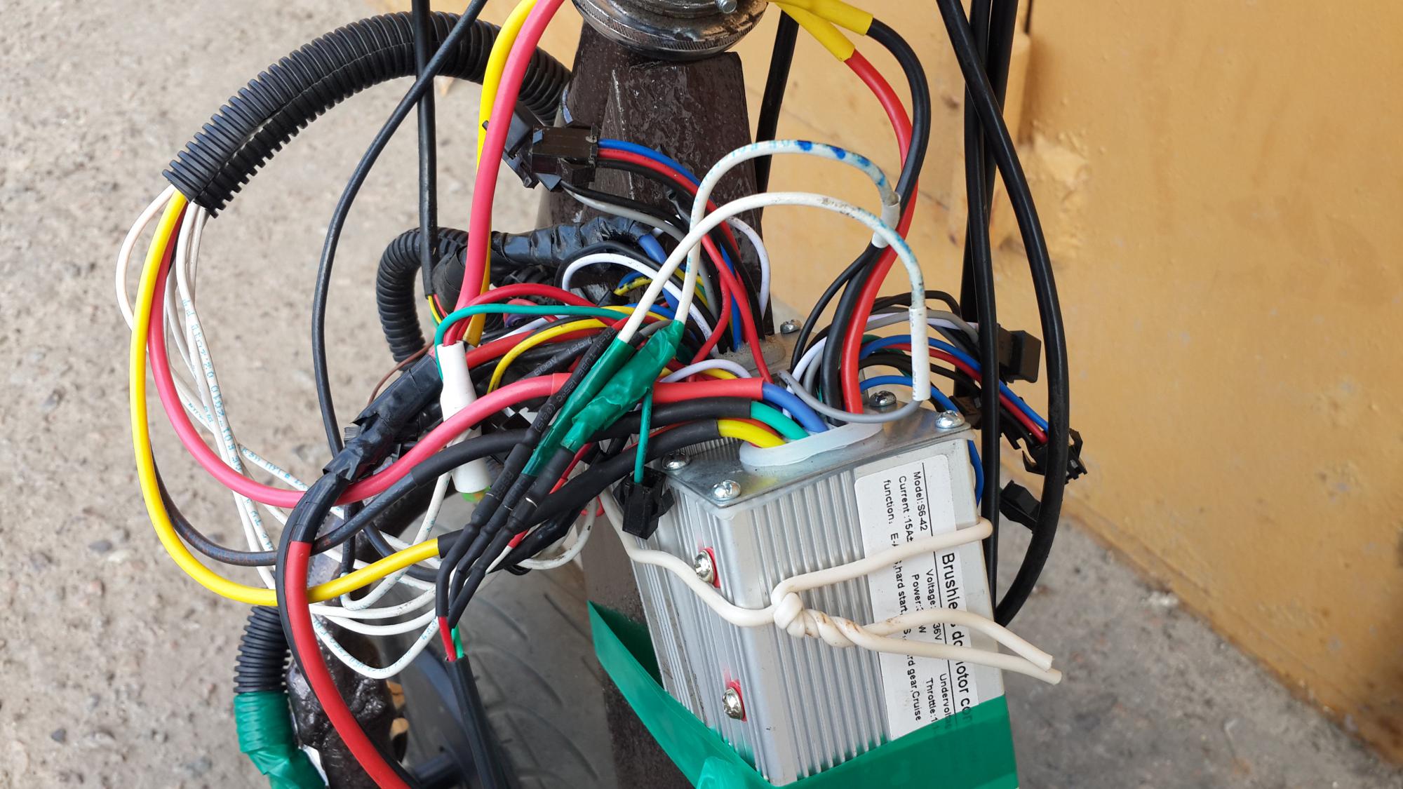

И так на выходных сделал полный привод. Какой же он офигенный, как он разгоняется, как дурак целый день гонял по району :dance:

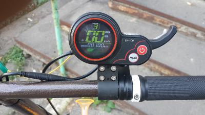

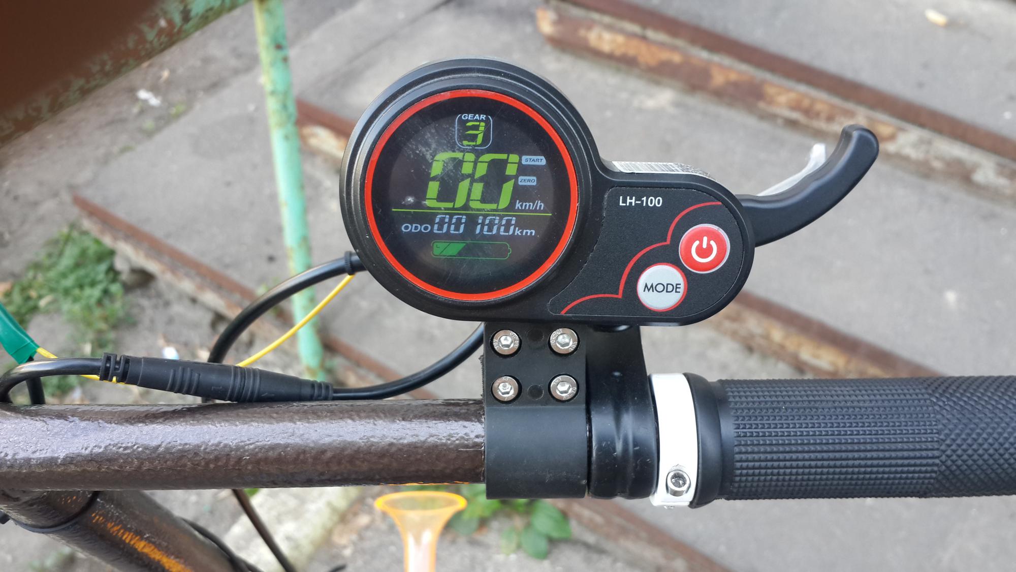

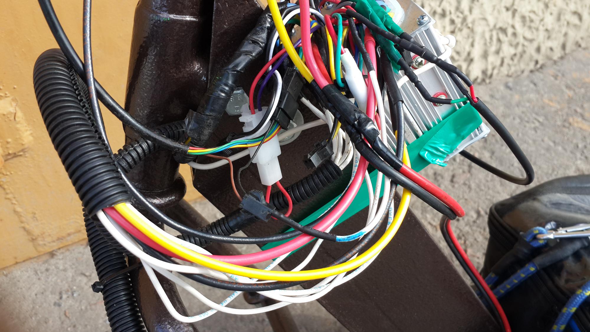

Значит пришел мне вот такой контроллер.
Из своего курка вывел один провод с управляющего вывода датчика холла.
А минус взял с курка, у него есть еще вывод под фару, вот минус оттуда и взял и соединил с минусом второго контроллера
Померил напряжение, когда курок не трогаю 0,88В
Полный газ 3,52В
Все норм. Целых три часа убил что бы спаять все.
Получилось что переднее колесо чуть раньше стартует чем заднее. на езде вообще не отражается.
Подключил тормоза на оба колеса.
Тормозят оба так что и механический не нужен.
Вот и накотал уже 100, последние 15 на полном приводе. Разница небо и земля, на одном ведущем колесе это не езда)
Вот так он сейчас выглядит, нужно еще все прятать)))
Ни капли не пожалел ни копейки вложенные в самокат, доволен как слон.

Цитата: Ilya tmb от 22 Июль 2019 в 22:35Вот так он сейчас выглядит, нужно еще все прятать)))
Лучше конечно спрятать,а то подумают, что бомба ))
Ilya tmb
[user]Роман Владимирович[/user], Во во, уже продумываю как все это попрятать)
