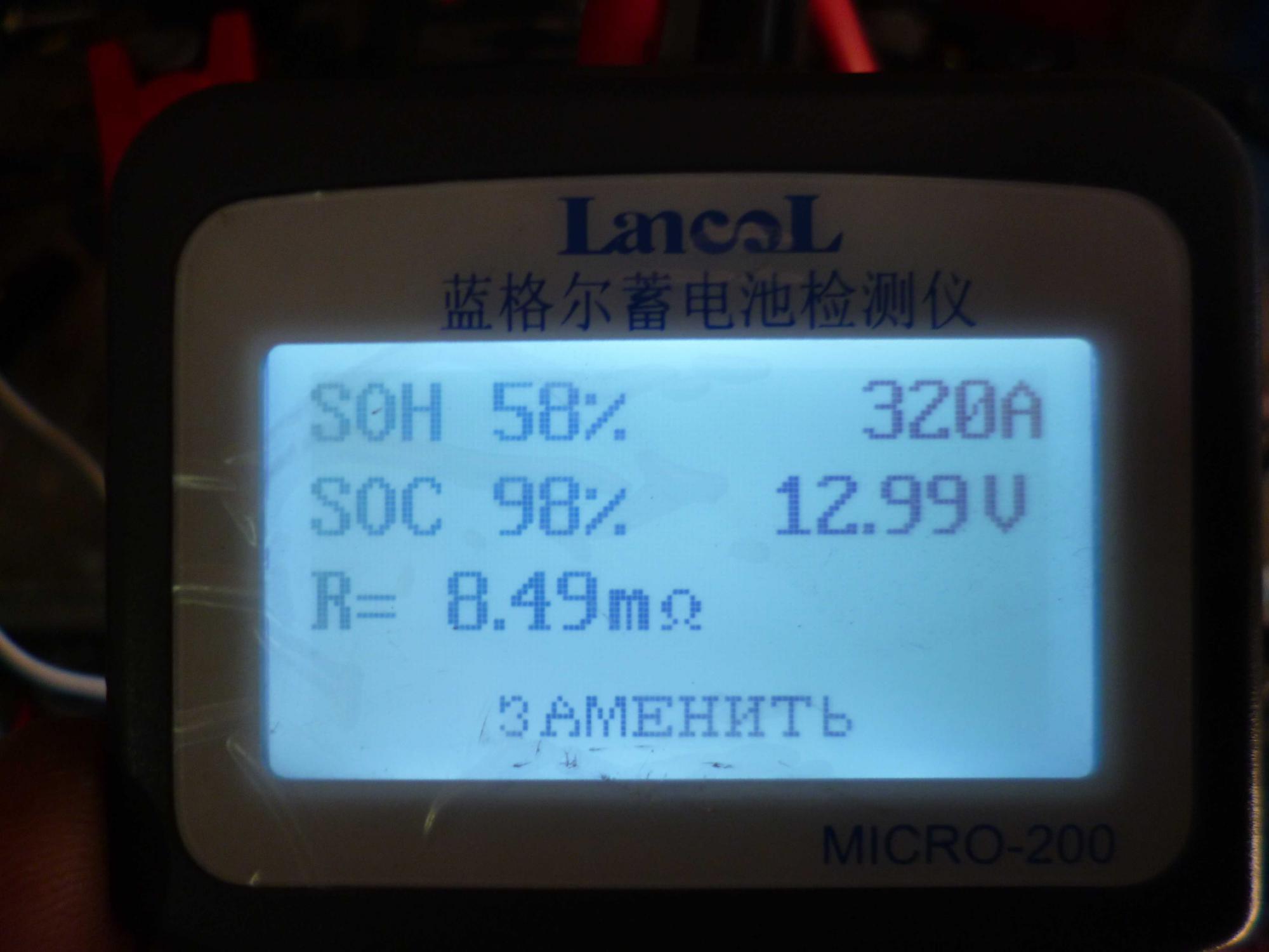

Итак имеем последнюю версию Бережок 7. 3 режима ...... акб 3х летний Торнадо 55ач (остаток около 30ач)

акб условно нормальный, используется в качестве штатного на рабочем автомобиле.

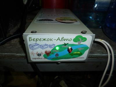

итак заряд бержком на 1программе и отстой 1.5 часа имеем .........
поставил на разряд до 10.5

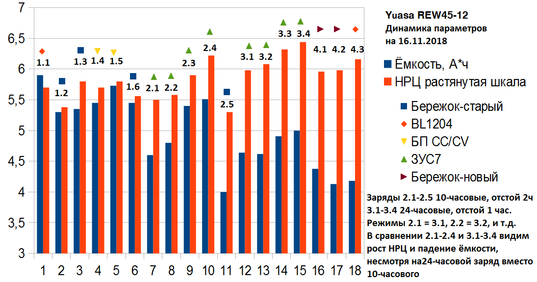

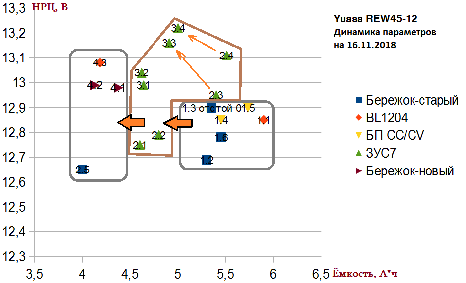

Верно, фактор очень важный. Предложу сначала проводить 12-часовые тесты, затем до индикации завершения заряда. Если какие-то из участвующих в тесте ЗУ не имеют таковой, можно ориентироваться по времени заряда ЗУ, имеющих индикацию. Далее можно проводить, например, 24-часовые тесты. Ув. [user]tj™[/user] уже так делал в упомянутых тестах Yuasa 9А*ч, считаю это адекватным.
GT TF1 60V 20Ah Chilwee DZF
Паяка
Цитата: VX_RUS от 16 Май 2019 в 05:11ведь ели он старый ему каждый цикл может даваться не легко и наносить только урон.
В упомянутых тестах Yuasa старение и урон получились такими.

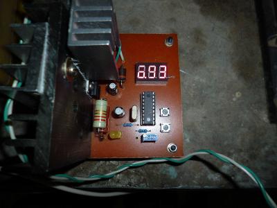

итак разряд завершен. только требуется помощь паяки чтобы понять что за цифра в итоге получилась.
10,93 ????

[user]tj™[/user], она будет нормальной. 2 старших разряда выводятся в одном только при 10,11,12,13, для большей точности.

Пошел заряд на 2ой программе бережка. В боксе 22 градуса. Через сутки на разряд.
