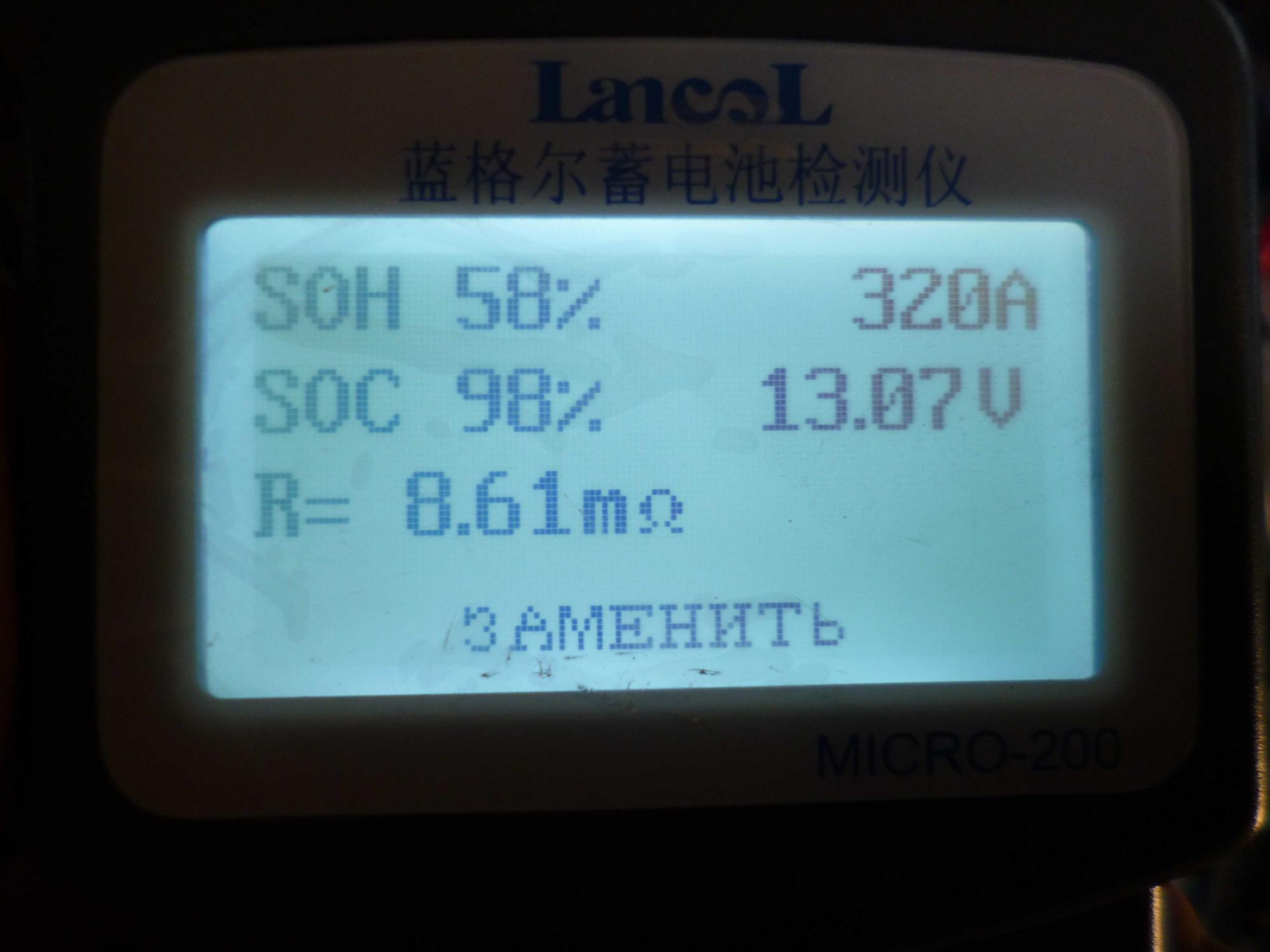

tj™
Акуму 3 года ......... 55ач ..... из которых осталось едва 11. Я в шоке.
16 апреля 2016 года первая запись в журнале о нем .........
17 мая 2019 осталось 10.93  :ireful:

Viktor-
От этой АКБ из линейки ультра плинтус другого и не стоило ожидать .
Взвесить его у вас есть возможность ?
Или хотя бы подсчитайте сколько пластин в одном элементе .

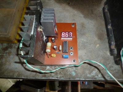

tj™
Итак 24 часа 2ой программы бережка 7 + час отстоя. Температура прежняя 22градуса.
поставил на разряд
ЗУС7/ЗУС5/ЗУС4/Вымпел/BL1204/Бережок7/Бережок40
Кобольд
tj™
после 24 второй программы получилось вот так  :bn: 8,67Ач
поставил на заряд на третьей ........

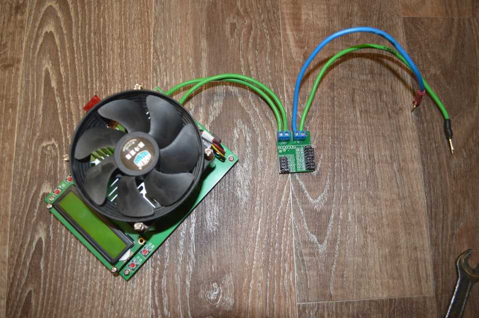

Паяка
[user]tj™[/user], либо АКБ совсем плохо, либо нагрузка преждевременно завершает разряд, если имеются значительные помехи.
C8 срезает иглы, но с 50-100 Гц помехами может не справиться

Vova_n
Если это этот же пациент https://electrotransport.ru/images/3/1kvbb9c.jpeg  то пожалуй ему уже 4года, ведь на момент баловства с ЗУС5 ему вроде как 2года было.
Симптомы явно дикого дисбаланса, похоже есть банка которой уже писец не раз снился и [user]xeus[/user], тут похоже может оказаться прав учитывая последние цифры.
И кстати у вас же были нормальные нагрузочные вилки, куда делись?
Если [user]Паяка[/user], не уверен в своей то смените её и при следующем разряде и тем же током проведите разряд на этой
Если тренд ёмкости будет тот же, то далее пробуйте сменить зу, режим я вам указал.
