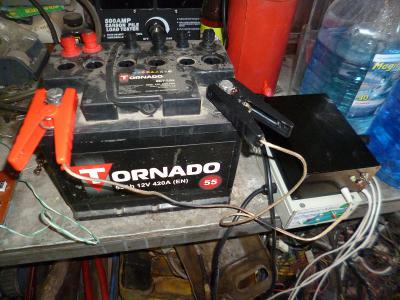

на 3м режиме бережок весело моргал индикатором повышенное нрц.
снаял с заряда ..... сейчас час отстоя и на разряд.
померял плотность по банкам
1.24 1.24 1.24 1.25 1.25 1.24
температура 22 градуса

отстой час .......
разряд пошел, минут через 5 НЦР при разрядке 12,6В
ЗУС7/ЗУС5/ЗУС4/Вымпел/BL1204/Бережок7/Бережок40
tj™

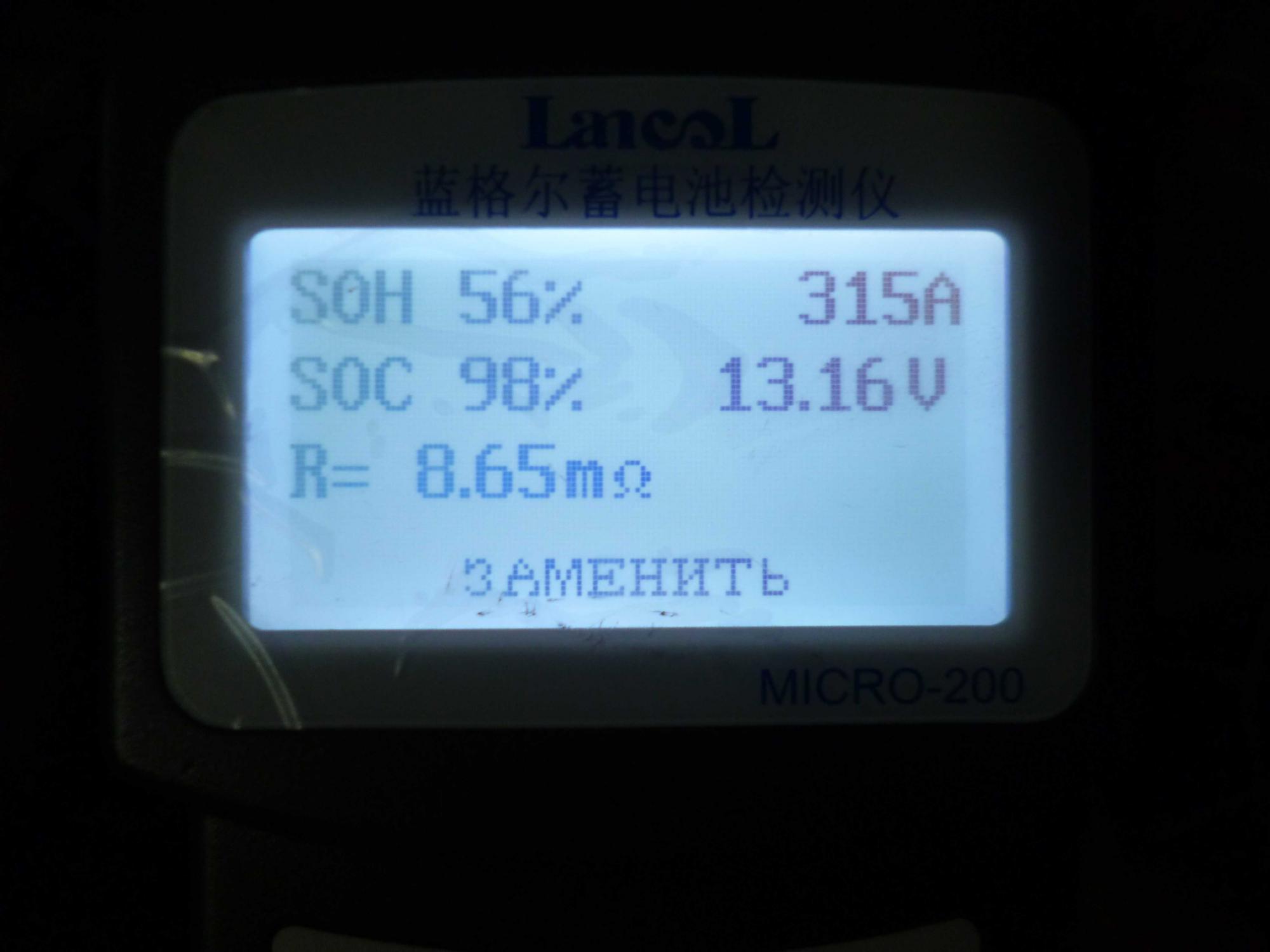

Што то совсем плохи дела у моего бобика ...... 7.83Ач
После 12В происходит резкий свал напряжения .......
промерял по банкам плотность на 1-2 ед меньше чем на заряженном.
Пока пошел заряд на девайсе от Vova_n

Vova_n
Цитата: tj™ от 20 Май 2019 в 17:47совсем плохи дела у моего бобика ...... 7.83Ач
Цитата: tj™ от 20 Май 2019 в 09:151.24 1.24 1.24 1.25 1.25 1.24
Дела странные это факт, ведёт себя как дисбалансник о чём и говорит резкий завал после 12в, а плотность довольно ровная.
А как с мутностью дела в банках при заряде? коричневого бульона нет ни в одной из банок?
И напоминаю пока положение для акб 12-22ач то бишь щелкунчик носиком в право.

Vova_n
[user]tj™[/user],
Антон, развейте мои сомнения о позиции выбранного режима, смотрю я вот на фото и мне так кажется, что тумлерок по середине установлен?
Цитата: WERAS от 21 Май 2019 в 11:03у Владимира и паяки не дают булькать,аккуратный заряд.
Ну почему же кипятить при надобности тоже умеет, правда более аккуратно всё же, всё зависит от того, что я хочу от неё.
tj™
да, посередине ....... согласно мануалу это 7-12Ач ... в нем же столько и осталось ...... или переключить вправо ?
Vova_n
Цитата: tj™ от 21 Май 2019 в 11:55да, посередине
Цитата: Vova_n от 17 Май 2019 в 15:32Кстати в данном случае на моргалке надо будет начать с положения переключателя тока для позиции "тумблер вправо акб 16-22ач" при положительной динамике переключить в позицию тумблер влево
Цитата: Vova_n от 20 Май 2019 в 17:56И напоминаю пока положение для акб 12-22ач то бишь щелкунчик носиком в право.
Ну прям я не знаю.. что ещё после добавить  :bn: :bw: :pardon:
Акб хоть и имеет ёмкость остаточную 8ач но пластины у него если пока живы то, значит ёмкость двойного слоя куда выше чем у акб 7-12ач, делаем как написал, а так вы сильно затянули заряд, это не дало возможности поровнять как следует банки.
tj™
да давно уже переключен ...... 14.8 напряжение видел .... )
