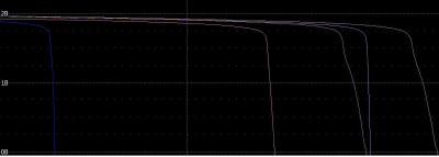

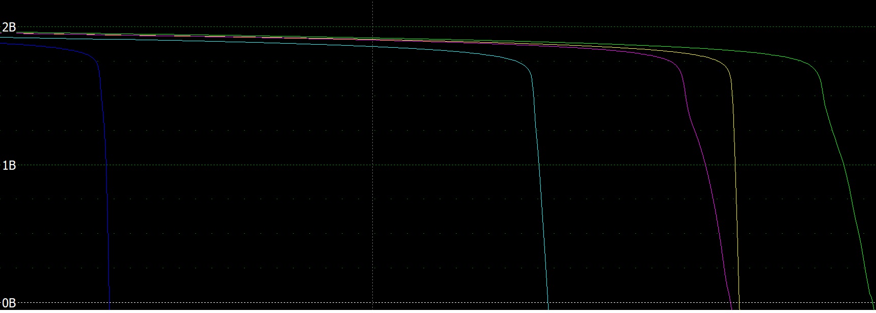

Цитата: Cyberpapa от 20 Июнь 2019 в 13:38разряд должен завершаться при увеличении скорости снижения напряжения на клеммах АКБ
Подкреплю графиками разряда пяти банок.
После прохождения отметки 1,75В скорость спада напряжения сильно увеличивается.
К сожалению на скриншоте плохо видно отметку 1,75 В. Она просматривается при увеличении картинки (ряд зеленых точек, ниже отметки 2 В)
