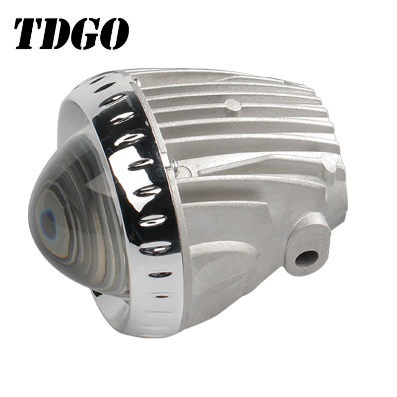

e-scooter
Цитата: Stanislavchik от 15 Май 2019 в 11:21
Также рассотри вариант с данной фарой https://ru.aliexpress.com/item/32931330629.html?productId=32931330629&productSubject=TDGO-Led-Motorcycle-Headlight-Light-Headlight-Moto-HeadLamp-E-bike-Electric-Bike-Car-Motorcycle-Bulb-Moto&spm=2114.13010708.0.0.3a9933ediOpto4
Такая есть у меня и у многих на форуме.
Обсуждение: https://electrotransport.ru/index.php?topic=47363.650#topmsg
Также можно брать мотофары с полусферическими призмами, к примеру: https://ru.aliexpress.com/item/32893988103.html?spm=a2g0o.detail.1000060.1.27515ac4sxo45M&gps-id=pcDetailBottomMoreThisSeller&scm=1007.13339.99734.0&scm_id=1007.13339.99734.0&scm-url=1007.13339.99734.0&pvid=d8bc8ea1-8d1f-48ef-bdce-3357c35c6d2d
но это уже всё большое и тяжелое.
Вот красавчик! Я эту фару искал, но дешевле сорока или даже больше баксов не находил, а тут бац! по ссылке, а она вот она! За десятку! Взял две.
